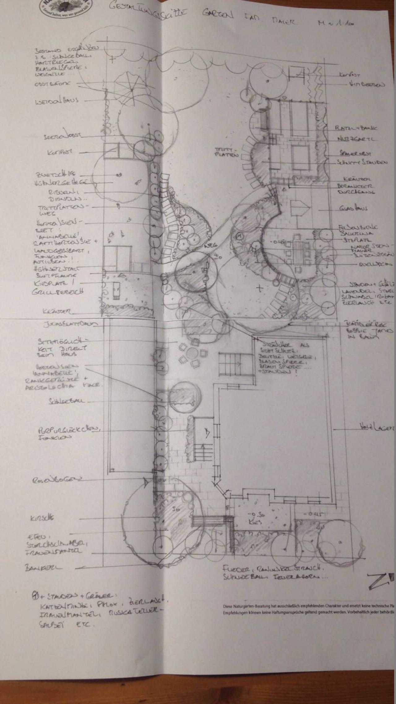

Hallo Leute,
nächste Woche kommt der Baggerfahrer um zu Besprechen wie und was wir genau wollen.
Gartengestaltung über Land NÖ ist abgeschlossen, somit ist das planen mal erledigt. Geht jetzt nur um das leidige Thema Humus...
Wie viel, wo überall und welche Qualität

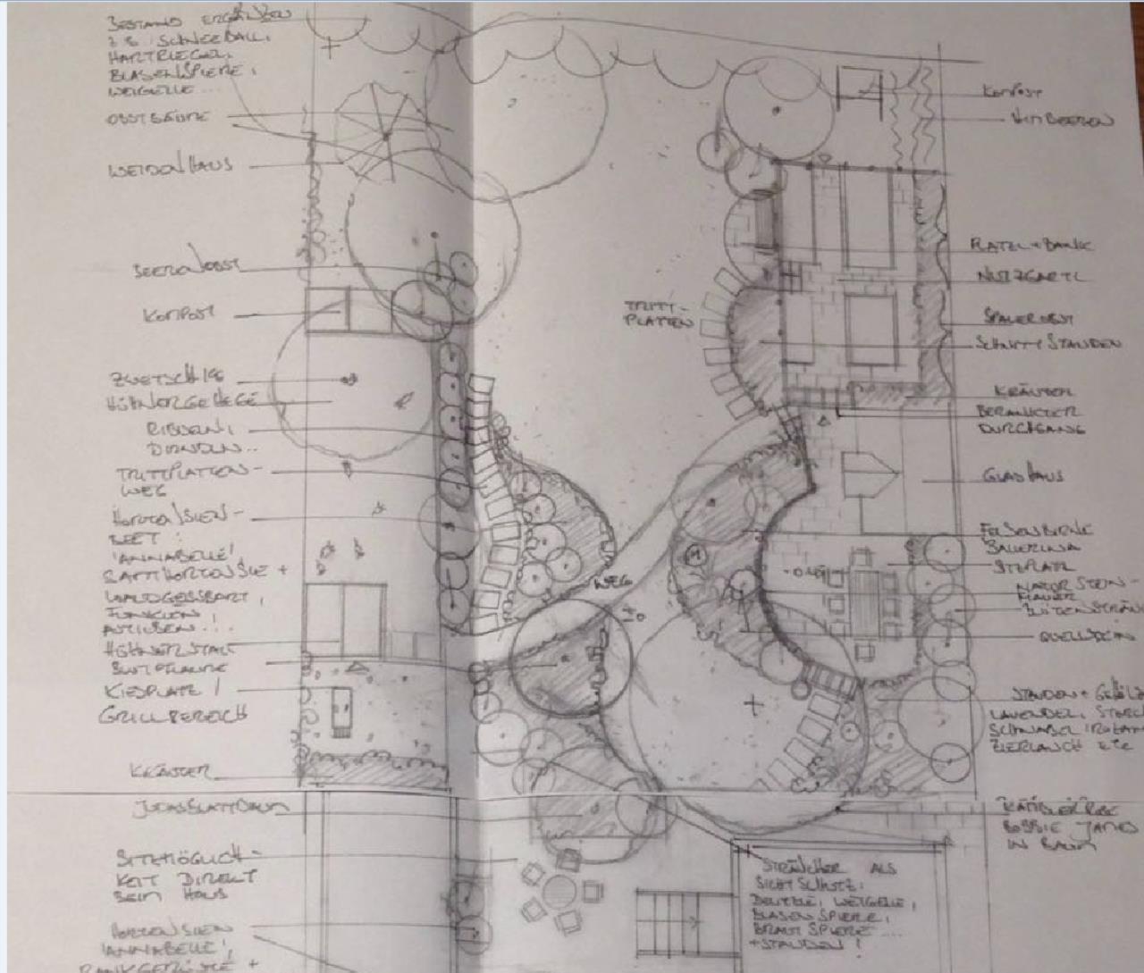

Geplant ist kein englischer Rasen sondern Natur im Garten emoji , sprich vom Unkraut bis zu Wald und Wiesen Blumen kann alles dabei sein.
Wir haben wenn man am Plan links schaut
Beim Grillplatz und Hühnerstall bleibt so wie es aktuell ist da wir hier unser ganzes Zeugs lagern wie Steine, Holz, Zaunfelder, Mischmaschine Sperrmüll der auf den Abtransport wartet usw...
Plan rechts von unten nach oben
Sitzplatzerl
Zukünftiges Glashaus
Gemüsebeet
Übersicht

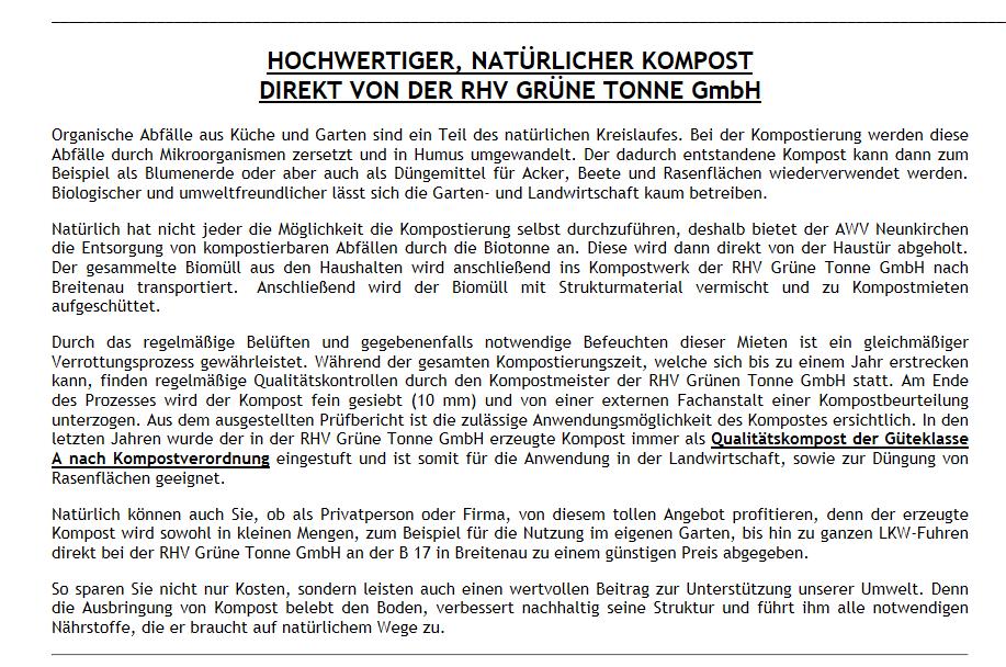

Wir hätten geplant den Humus von unserer Deponie zu holen da dieser für gutes Geld inkl. Zertifikat abgegeben wird.
http://www.gruene-tonne.at/aktuell-2/
Zertifikat
http://www.gruene-tonne.at/downloads/
Im Garten hätte ich an 20cm gedacht und beim Gemüsebeet eher so an die 50-70cm.
Sträucher, Großteils Flieder und Holler sind Bestand und bleiben auch...
Was sagt ihr dazu?

stecri schrieb: Poschs Erde/humus ist auch zu empfehlen- 25 Euro inkl Lieferung
Danke für die Info, werde mal schauen wo ich billiger wegkomme
Bei der Grünen Tonne 7,50€/ Tonne ohne Lieferung...

Aufpassen, reiner Humus ist zum Garten anlegen zu "scharf" - den musst mir Mutterboden abmischen, dass dir im ersten Jahr auch was aufgeht.
Oder fertige Komposterde kaufen, kriegst bei einem Kollegen von mir ... Kostet Liste 17,50 netto ohne Zustellung, vielleicht kann man preislich noch feilen emoji

Btw... Geile Gartenplanung, wen vom Land hast gehabt?

danke für die Info. Hat mir gestern auch der Herr von der Grünen Tonne gesagt. er würde max 2-3 cm Humus direkt auf die Erde auftragen, mehr nicht.
Ich würde halt gerne vom jetzigen Boden 20-30 cm weghaben wollen weil wir eben den ganzen Garten umackern musste wegen unsern 25 Fichten und dem RGK RGK [Ringgrabenkollektor]. Jetzt sind halt sehr viel große Steine da die ich nicht haben möchte und denke das die dann auch immer wieder rauskommen würden.
Aushubmaterial entsorgen ist ja glaube ich auch nicht so billig emoji
Wie sollte ich da am besten vorgehen?

bautech schrieb: Btw... Geile Gartenplanung, wen vom Land hast gehabt?
Danke, hat gleich beim ersten mal super funktioniert da sie selber auch so einen ähnlich Garten hat. Sie hat genau das umgesetzt was wir uns vorgestellt haben und ist auch super auf unser Wünsche eingegangen.
Puhh da muss ich meine Frau fragen, war aber glaube ich die gleiche Dame die auch beim @stecri war. Glaube sie selber war aus Gloggnitz.

maider187 schrieb: Ich würde halt gerne vom jetzigen Boden 20-30 cm weghaben wollen
das würde ich dir nicht empfehlen, da entsorgst du dir die gesamten bodenlebewesen, besser mit dem frischen boden unterfräsen und die größten steine rausglauben. grundsätzlich sind steine ja nix schlechtes, sorgen auch für gute durchlüftung des bodens und wasserabzug.
plan schaut super aus! viel spass bei der umsetzung!
