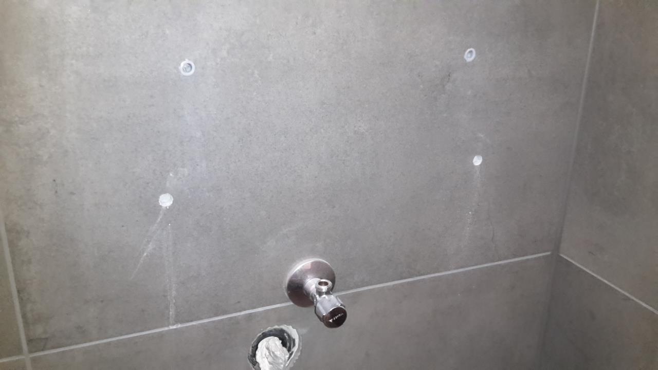

Nachdem mich meine Fliesen doch etwas in Schwitzen gebracht haben, möchte ich euch hier meine Erfahrungen beim Bohren in normale Steingut Wandfliesen als auch in Feinsteinzeug Bodenfliesen, die wir in einem WC an der Wand haben, weitergeben. Die Wandfliesen sind zum warm werden und keine große Herausforderung. Feinsteinzeug bohren ist dann schon der Endgegner. Bei uns 10mm Castelvetro Fusion.
Zuerst klebe ich die zu bohrenden Stellen großzügig mit Malerkrepp ab. Hier kann man noch super mit einem normalen Bleistift anzeichnen, ohne später putzen zu müssen. Man spart sich dadurch auch das Ankörnen, die Spitze des Bohrers bleibt am Klebeband auf den Punkt genau zentriert.
Zum Einsatz kommen Standard Lanzen- oder Fliesenbohrer. Hab mir gleich ein ganzes Set bei Amaz* bestellt (~20 EUR). Die reichen auch völlig aus. Ich wollte mir auf jeden Fall die sauteuren Diamantbohrer sparen, die lt. Berichten auch nur wenige Löcher durchhalten.
Was jedenfalls wichtig ist: Einspannen im Akkuschrauber, langsamer Gang, mäßiger Druck auf den Bohrer und regelmäßig mit einem nassen Fetzen kühlen. Ich habe ganz ohne Sprühflasche gebohrt. Man hört sehr schnell, wie der Bohrer am besten arbeitet und sich rein "kratzt". Durch kreisen oder oszillieren des Bohrers frisst sich der Bohrer noch besser rein. Bald sieht man auch schon ein kleines Häufchen Staub am Boden.
Für das Handwaschbecken und das zugehörige Kasterl waren 10er Löcher notwendig. Begonnen habe ich mit dem 6er Bohrer, dann 8er und 10er aufsteigend. Wenn man durch ist, kann man ohne Probleme auf den Bohrhammer umsteigen. Ich habe dennoch ohne Schlag die 10er Löcher gebohrt, damit man die Ziegelkammern nicht zertrümmert und der Dübel besser greift.
Das wichtigste ist aber Geduld. Mit Stress bringt man hier gar nichts zusammen, außer dass man sich die Bohrer verheizt. Eine schöne Wochenend-Meditations-Arbeit.
Hier die fertigen Löcher. Alle mit sauberem Rand und ohne Abplatzungen.

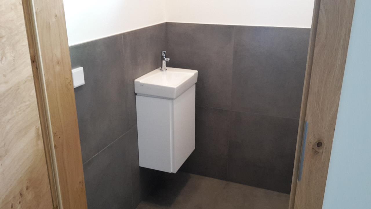

fertiges Ergebnis. emoji
