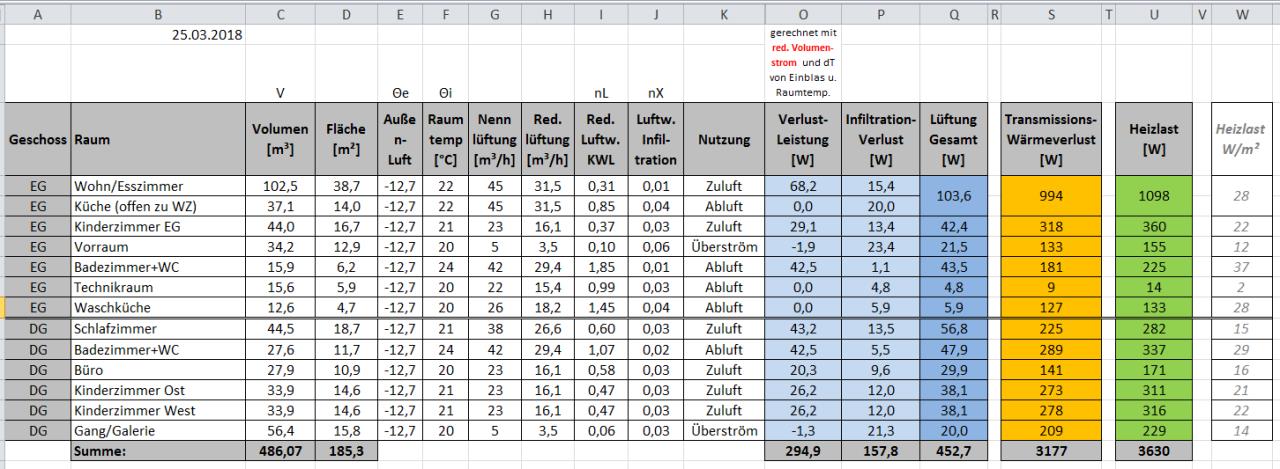

Ich habs nun so gerechnet:
Für die Zuluft-Räume:
ich habe die Verlustleistung aufgrund der Differenz von ZUL-Einblastemperatur und Raumtemperatur, sowie Einblas Volumenstrom gerechnet.
Also z.B. 32m³/h Luft mit 16°C in einen 21°C Raum einblasen ergibt ca. 58W Verlustleistung.
Für Ablufträume:
Im Prinzip das gleiche.
Nur kommt hier die Luft meist unter dem Türspalt schon mit Raum-Temperatur rein.
Also keine Verlustleistung.
Außer in den 24°C Badezimmern: hier wird "kalte" 20°C Luft vom Vorraum angesaugt.
Hier gibts Verlust, obwohl Abluft.
Ich denke das ist durchaus realistisch.
Die einzige Schätzgurke bei der Lüftung bleibt jetzt noch die Infiltration...
Die hab ich jetzt nach Gefühl erstellt.
Bei Ablufträumen mit Außenwänden und Räumen mit vielen Fenstern/Türen tendenziell etwas höher.
Ich bin jetzt auf dem Stand angelangt:
2018/2018032680861.png
Würd mich freuen, wenn irgendwer andere Berechnungen posten könnte?! z.B. auch PHPP. Ich würd das gerne Vergleichen, und abwägen, ob realistisch, etc..

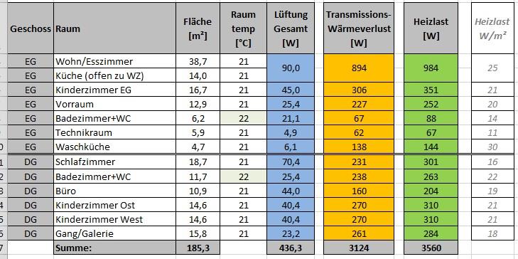

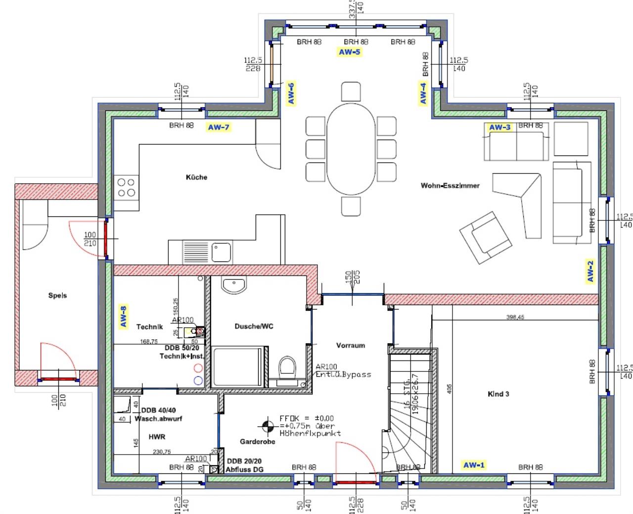

Ich habs nochmal gerechnet.
Nun mit 21°C in allen Räumen, und 22°C in den Bädern.
Jetzt kommt aber der interessante, umgekehrte Effekt zu tragen, dass das EG-Bad durch alle umgebenden Räume mitgeheizt wird...
(Das Bad sitzt auch bewusst dort, ohne Fenster, etc.)
aber dass es dann in der Realität wirklich so ist, und ich da nur zwei Teelichter reinstellen müsste, glaub ich eigentlich nicht. Auch wenns laut Papier so sein müsste.
Irgendwie macht das Raumweise Heizlast aufteilen, fast keinen Sinn... emoji
2018/20180327393607.jpg
2018/20180327465666.jpg

Pedaaa schrieb: Jetzt kommt aber der interessante, umgekehrte Effekt zu tragen, dass das EG-Bad durch alle umgebenden Räume mitgeheizt wird...
aber dass es Real auch fast gar nicht geheizt werden muss, glaub ich dann auch wieder nicht..
Wenn es fensterlos ist und ohne Außenwände, könnte das schon sein. Wir wohnen derzeit noch in einem relativ dürftig gedämmten Haus.
EG WC – Außenwand, Mini-Fenster: zum A... Abfrieren.
OG Bad – kein Fenster, keine Außenwand: Wir haben weder im Jänner 2017 noch in der kalten Februarwoche 2018 (und auch sonst war es bei uns im S heuer meist deutlich kühler als im N) jemals den Heizkörper angeworfen.
27.3.2018  (#74)
Ich hoffe drauf, ja.
(Ich mags nur noch nicht ganz glauben emoji )
Wenn man sich den Plan anschaut, erkennt man auch, dass die Wärme grundsätzlich nirgends verloren gehen kann, außer in den Boden...
Und genauso schauts auf der Berechnung aus: Abgesehen von den Lüftungsverlusten -> 40% vom Transmissionsverlust gehen zum Boden raus.
Und wenn ich 21°C Raumtemperatur einsetzte, sogar 100%
(ja wo solls denn auch hin, wenn alle Räume rundherum und darüber auch 21°C haben.)
