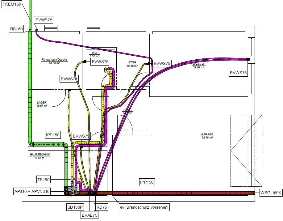

Keller
Ev. einen der 2 Zuluftschläuche ins Lager (1) verlegen oder ist das unnötig?

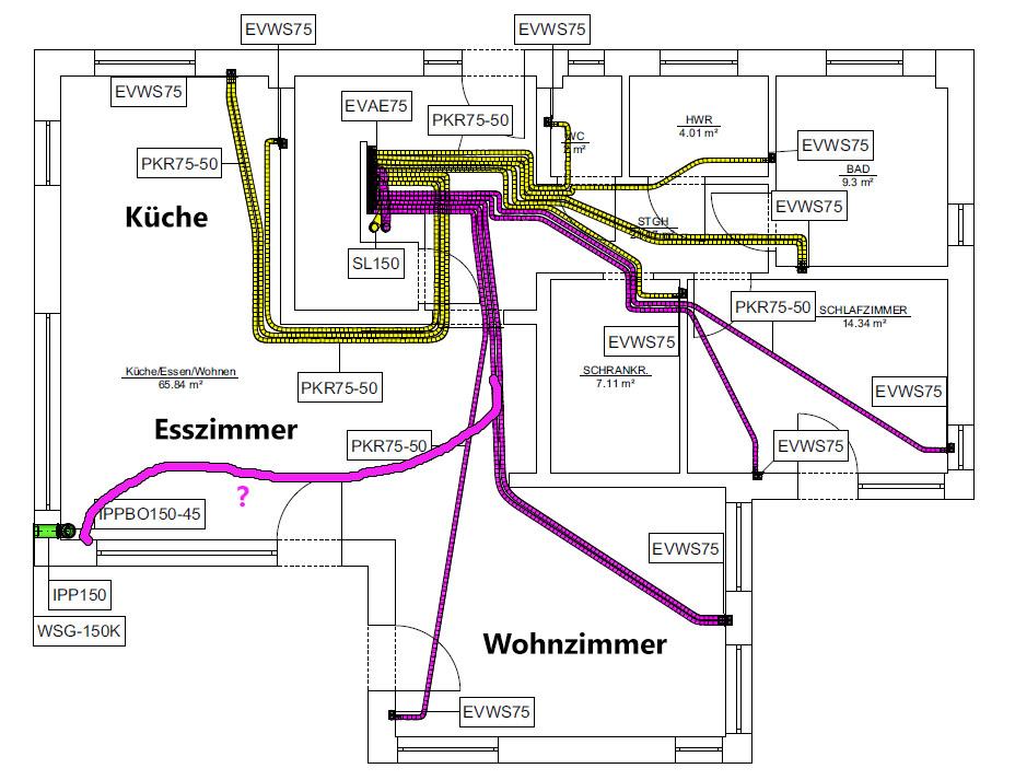

EG
Ev. 1 Zuluftleitung vom Wohnzimmer ins EZ verlegen?

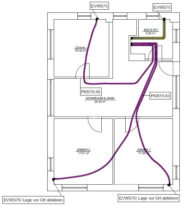

OG
Hier alles so machen, wie eingezeichnet. :)

was mir zu bedenken gibt, du hast dir aber auch den weitesten weg für die KWL KWL [Kontrollierte Wohnraumlüftung] Aussenluftansaugung und KWL KWL [Kontrollierte Wohnraumlüftung] Abluft nach aussen ausgesucht was möglich ist. Warum wurde das so gemacht? Hat das wirklich jemand geplant? Weiters der Weg ins Erdgeschoss ist immens weit. Ich meine jeder Meter der umsonst ist verursacht höhere Druckverluste, woraufhin die Maschine höher drehen muss (Mehr Stromverbrauch) dadurch mit der höheren Drehzahl lauter wird usw.
 Du hast sicher 25m Aussenluftrohr 150mm und das gleiche bei der Abluft.
Zum Vergleich wir haben ca 3-5Meter.
Haben auch mit Kunststoffrohren selber verlegt.
Zu deiner Frage, du solltest sowieso Mehr Zuluft machen. Würde Sinn machen.  Momentan sind 11Zuluft und 14 Abluft. Du hast ein riesiges Hausss .

Sternensammler schrieb: Du hast sicher 25m Aussenluftrohr 150mm und das gleiche bei der Abluft.
querty schrieb: KWL Zuluft auf Nordseite und Abluft auf Ostseite ist fix, weil diese hier am wenigsten stören.
Das würde ich tatsächlich nochmal überdenken. Vor allem bei der Zuluft, die du ja auf der ganzen Strecke ordentlich dämmen musst.  Unsere Zu- und Abluftleitungen gehen direkt bei der Wand neben der KWL KWL [Kontrollierte Wohnraumlüftung] raus. Überhaupt ist der Aufstellungsort der KWL KWL [Kontrollierte Wohnraumlüftung] ungüstig. Zentraler, da im Bereich wo jetzt das Bad/WC eingezeichnet ist, wäre besser.

querty schrieb: Naja, in OG ist die Zuluft eindeutig in der Überzahl. ;)
Werde dann noch die eine Zuluft Leitung im EG - wie im Plan angedeutet machen.
Im EG hast du 8 Abluftrohre. Es geht dann ein Teil der Luft vom OG ins EG. Ist ja kein Problem.
Ich würde im OG auch noch 1 Rohr einplanen oder 2 zusätzlich. Jeweils in den 2 Zimmern eine Doppeldose.

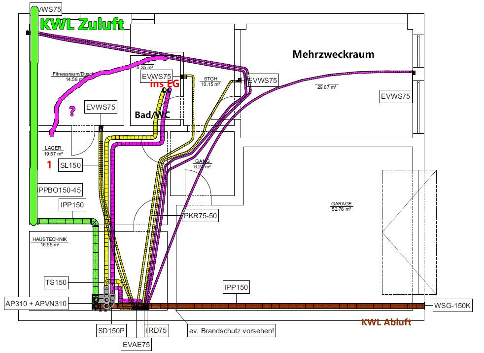

Keller
2018/20180401875200.jpg
(Anmerkungen zu den Raumbezeichungen: Fitnessraum ist ohne Dusche, diese kommt ins Bad/WC; Werkstatt: dies ist nun ein Mehrzweckraum (z.B. zum Feiern), der so ausgerichtet sein soll, dass er auch mal als eigene kleine Wohnung dienen kann, es ist auch ein Wasseranschluss vorhanden, um später Waschbecken oder Dusche zu ergänzen)
- Im Vergleich zum Erdgeschoß gibt es hier nicht nur Räume, die entweder Zuluft- oder Abluftauslässe haben, sondern auch solche die beides haben. Wir fragen uns, ob tatsächlich noch ausreichend Zuluft in das Lager und den Gang strömt, wenn bereits Abluft im Fitnessraum und Mehrzweckraum abgesaugt wird.
- Das Zuluftrohr in den Fitnessraum ist nach wie vor sehr lange. Hier fragen wir uns, ob das wirklich noch so in Orndung ist.

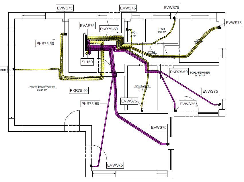

Erdgeschoß
2018/20180401941171.jpg

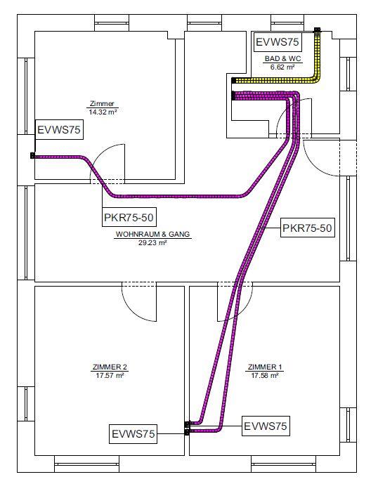

Obergeschoß
2018/20180401545498.jpg
(Anmerkung bzgl. Raumbezeichnungen: Zimmer = Büro; Zimmer 1 & 2 = Kinderzimmer)
Bzgl. mehr Zuluftauslässe sowohl im EG als auch OG (z.B. Doppeldosen im den beiden Kinderzimmern) wurde uns gesagt, das sei nicht notwendig, man kann einfach das Volumen der einzlnen Auslässe erhöhen. Ist dies sinnvoll?
Bzgl. Küche: Wie weit sollte die Abluft vom Herd weg sein? Ist bei einem Bora Kochfeldabzugssystem evtl. weniger Abstand nötig als bei einem Deckenlüfter?
Was meint ihr zu den überarbeiteten Plänen? Wir sind nun doch etwas verunsichert, da offenbar unser Installateur direkt die Planung macht, und nicht wie zunächst vermutet die Planungsabteilung des Großhandelspartners unseres Installateurs, deren Firmenlogo auf den Plänen aufscheint.
Unsere Auslässe sind ja an der Wand vorgesehen (Zuluft 40 cm über FFOK, Abluft 20cm unter der Decke).
Wie weit sollten die Auslässe von Ecken entfernt sein hinsichtlich Schalldämmung? (Laut Installateur reichen 20 cm, im Netz habe ich 50 cm gefunden.)
Wie viel Abstand sollte von Sitzmöbeln mindestes sein (z.B. ich denke dabei an Schreibtischsessel im Kinderzimmer), damit es für die Person nicht als unangenehm wahrgenommen wird?

  •  chrismo
1.4.2018  (#10)
Bei uns hat die Planung der Hersteller der Lüftungsanlage gemacht (wurde dann von uns bzw. dem Installateur nur noch leicht adaptiert) und extra gesagt, dass Ventile 0,5m von Außenwänden entfernt sein sollen. Abstand zu Personen (also Betten, Schreubtisch, Couch) mindestens ein Meter.
