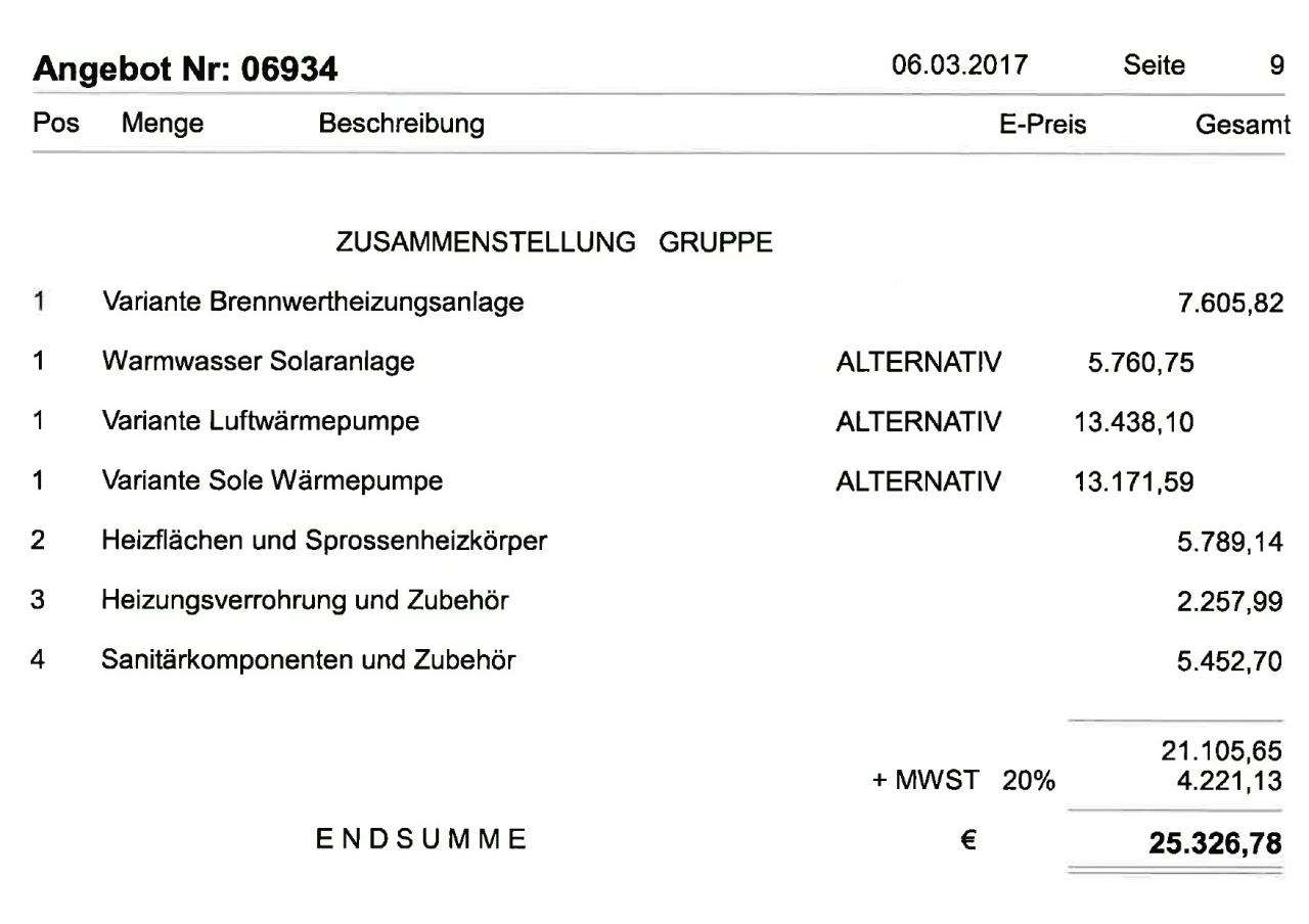

18.3.2018  (#13)
muffinman schrieb: mega-invest...
oder auch bestpreis...
2018/20180313531329.jpg
erdwärme vor gas vor luftwärme
und dabei ist noch nicht berücksichtigt daß auch der kamin entfallen kann.
feuerschauen im niedrigstenergiehaus kann man besser mit einem ethanol tischherd abdecken...

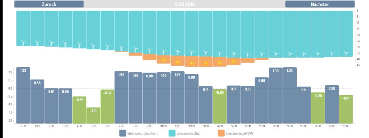

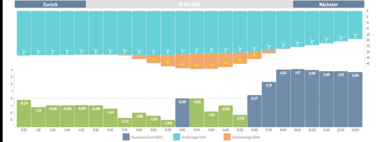

muffinman schrieb: Zum Thema Energiekosten, glaube ich nicht das der Strompreis so bleiben wird wie er aktuell ist. Wenn Elektromobilität mehr wird etc. wird der Preis defintiv steigen...
einspruch.
die besonderheit beim strom ist daß er gleichzeitig teurer und billiger wird - je nachdem zu welcher stunde man ihn benötigt. schon heute werden in A pv anlagen auf 70% bei der installation gedrosselt, schon heute werden in A windräder im winter zu spitzenzeiten gedrosselt, weil die schlauen abnehmer fehlen die genau diesen überschußstrom abnehmen...
mein anbieter hat gerade großteils negativpreise: mitten in der kältewelle
gestern...
2018/20180318233069.png
heute...
2018/2018031896343.png
meine wp regelt nach diesen strompreisen. diese volatilität der erzeugung wird stark zunehmen mit der energiewende.
daher brauchen wir schlaue verbraucher, diese werden profitieren.

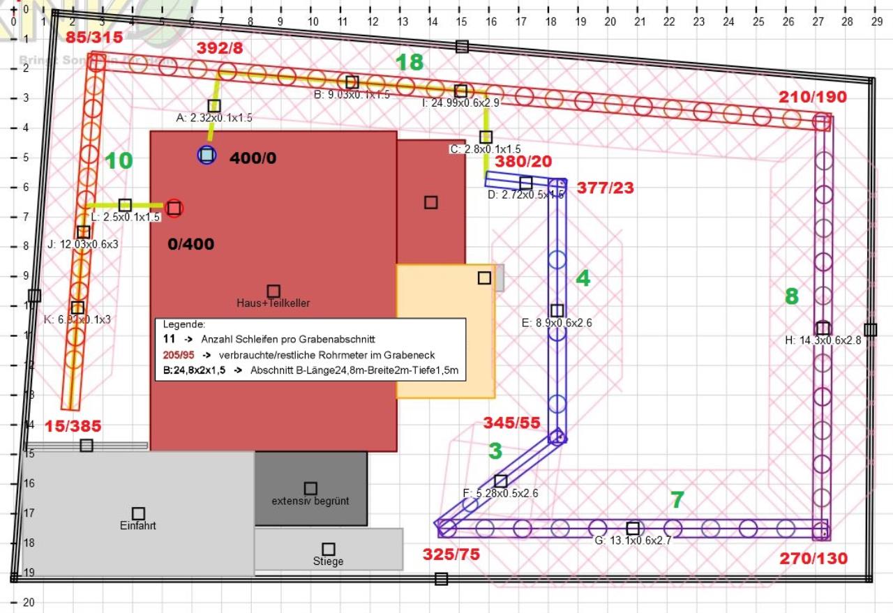

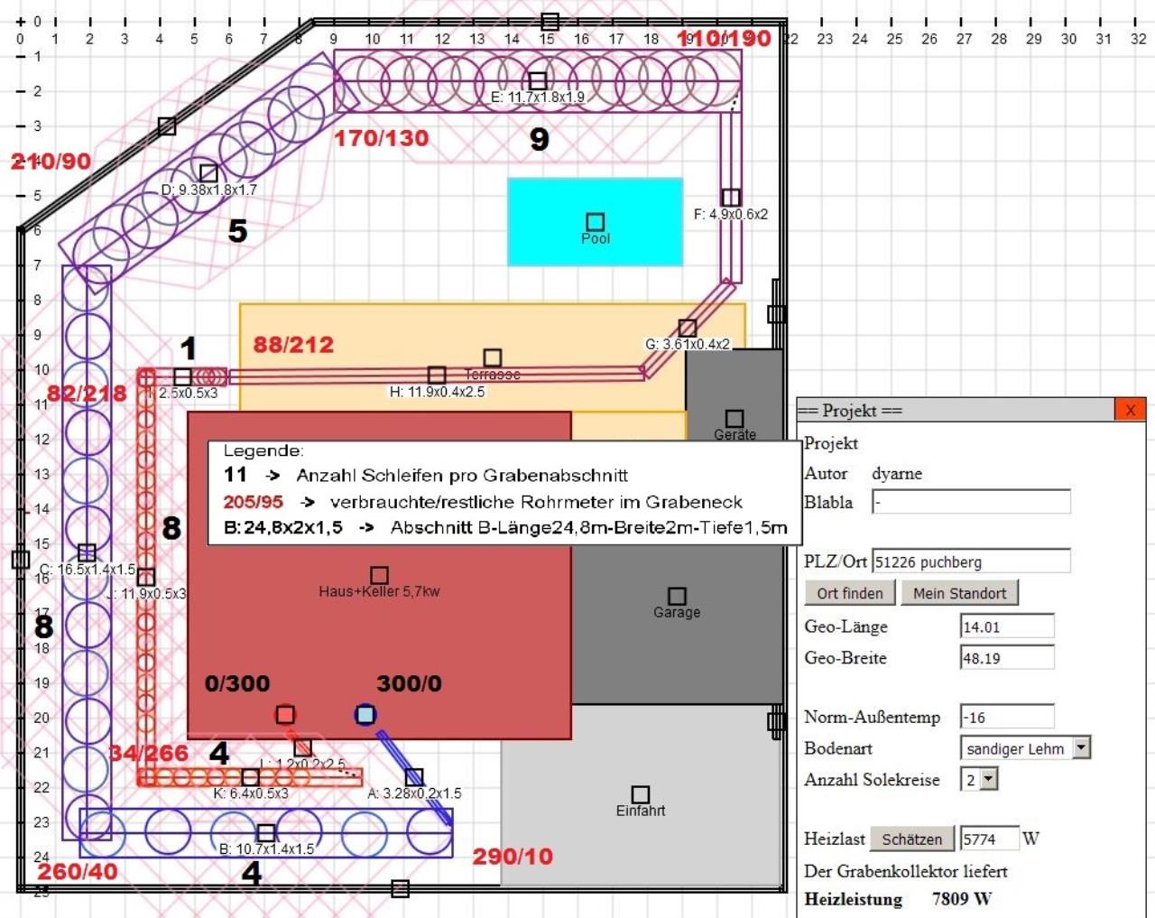

18.3.2018  (#15)
melly210 schrieb: ebenes 1500 qm Grundstück...
wieso eben?
wieso 1500m²?
spannend wirds unter 500m²
eben ist sowieso kein thema. wo ein bagger fahren kann verlegen wir die rohre...
hier ein minigrundstück mit 450m² bei dem sogar (leider) der rohbau schon stand...
2017/20171201345738.jpg
https://www.energiesparhaus.at/forum/46227_2#438857
und hier ein 550m² bestandsgrundstück (!) mit mächtigem altem baumbestand (!)...
2017/2017072197878.jpg
https://www.energiesparhaus.at/forum/46227_1#419689
