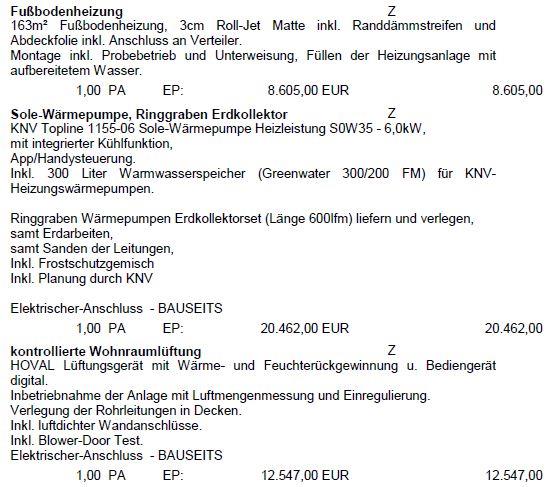

Das würd mich auch gerade interessieren, möchte ab nächster Woche intensiv meinen Insti suchen. Letztes Angebot von GU war:
Mal die 10-20% GU-Aufschlag abgezogen ca. 36.000 netto inkl. KWL.
Kommt mir nach euren Aussagen jetzt auch hoch vor, oder liege ich falsch?
(160m² Bungalow, 50er Ziegel)
2018/20180314460179.jpg
und weil ich es gerade lese: "Sanden der Leitungen"? Sollte das nicht beim RGK RGK [Ringgrabenkollektor] hinfällig sein bezüglich effizienz oder verwechsle ich was?

Ups, das war dein Angebot, Kneissi. Einsanden in der Tat, ein RC-Rohr?!
Inkl. KWL liegen wir bei knapp 32.000€ brutto, allerdings steht im Angebot eine 1255-06 Topline (mit integriertem Wasserspeicher) und ohne PC.
