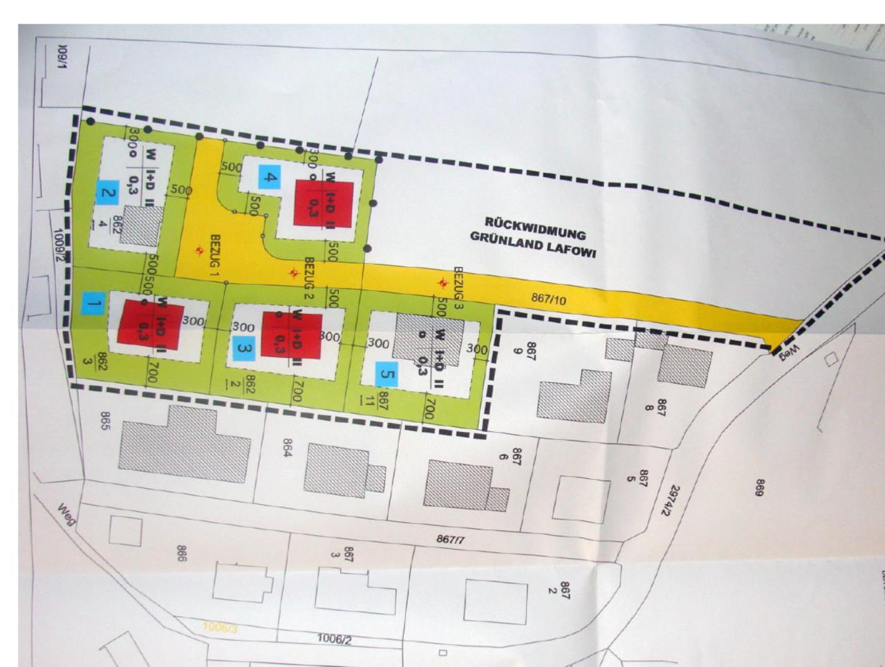

Der Bebauungsplan hat eine durchgezogene Grundgrenze zwischen den Grundstücken und entsprechende Abstandsregeln (3m) direkt eingetragen.
Ich hänge den Abschnitt vom BP direkt an - dürfte einfacher sein emoji
Es geht um die Parzellen 862/3 und 862/2 - Wobei die /3 aktuell schon bebaut ist und die /2 die leere Parzelle ist.

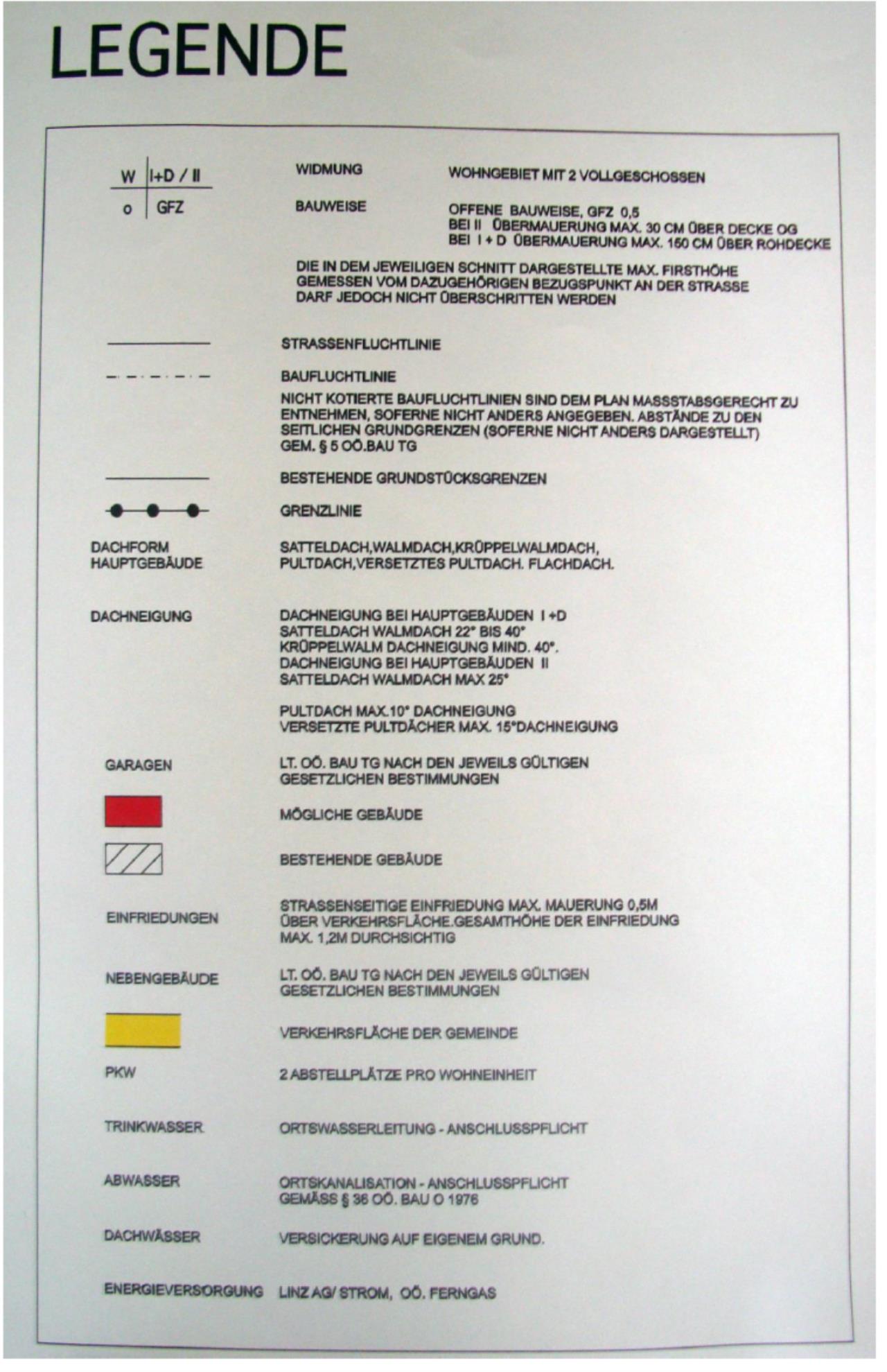

Hier noch die weiteren Angaben direkt aus dem BP

Ja, das sieht jetzt tasächlich so aus, dass der Bebauungsplan für die ggst. Grundstücke offensichtlich eine sehr rigorose Festlegung der auf jedem einzelnen Grundstück möglichen bebaubaren Fläche enthält.
Das heißt für deinen geplanten Zubau: sobald du die eingegrenzte weiße=verbaubare Fläche verlassen möchtest, bräuchtest du zu allererst eine Änderung des Bebauungsplanes. Da bist noch weit weg von der Grundgrenze und hat mit dieser noch gar nichts zu tun - heißt also: selbst wenn du die Grundgrenze beseitigst, verbleibt verbindlich die weiß gekennzeichnete bebaubare Fläche unverändert bestehen. Eine Zubau, der darüber hinaus geht, würde dann wegen Widerspruchs zum Bebauungsplan abgelehnt werden.
Somit hast du nur die Möglichkeit - und zwar als aller ersten Schritt - die Änderung dieses Bebauungsplanes zu erwirken, was aber eher aussichtslos scheint, weil das die Gemeinde ja nicht "wünscht" (und auch nicht muss!!).
