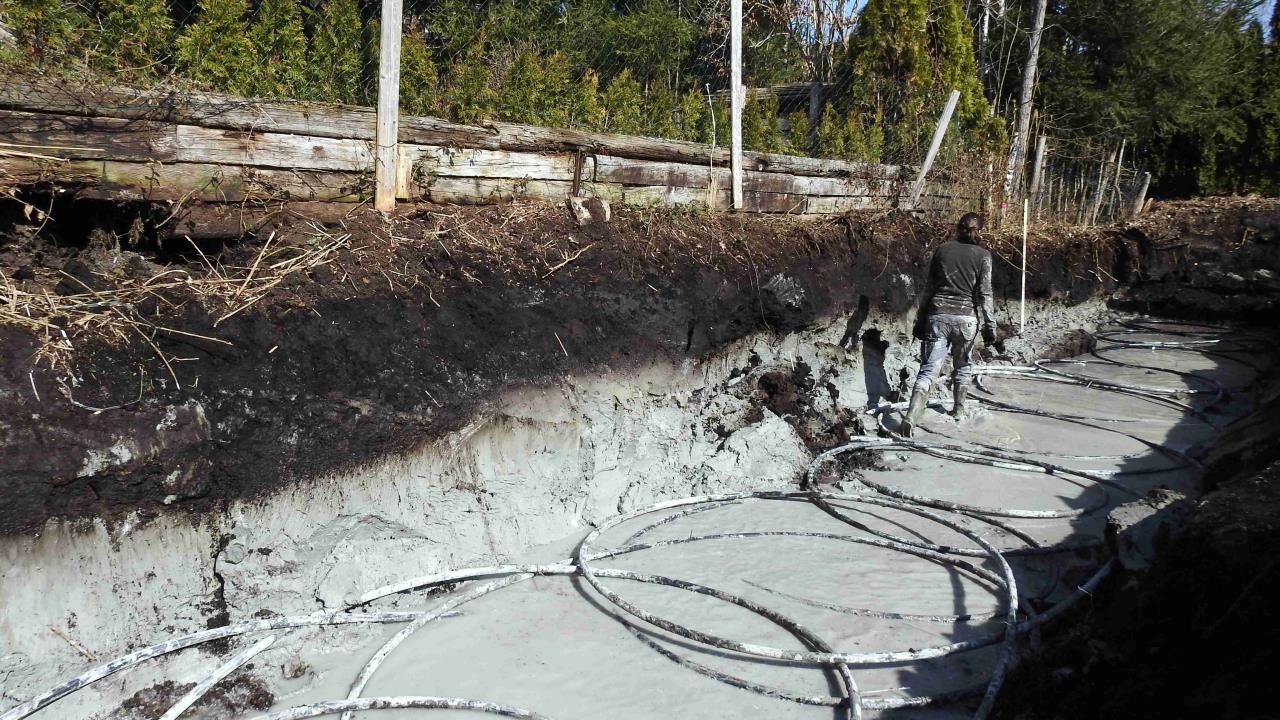

EFH mit Doppelgarage in einem Moorgebiet. Der Untergrund machte eine Unterkellerung, oder einen weitreichenden Bodenaustausch, erforderlich. 1,5m Torf und darunter anstehender leicht plastischer Ton mit einem Wassergehalt von ca. 20%. Fließgrenze bei ca. 24%.
Wässern, aufwühlen und erschüttern also zu vermeiden...

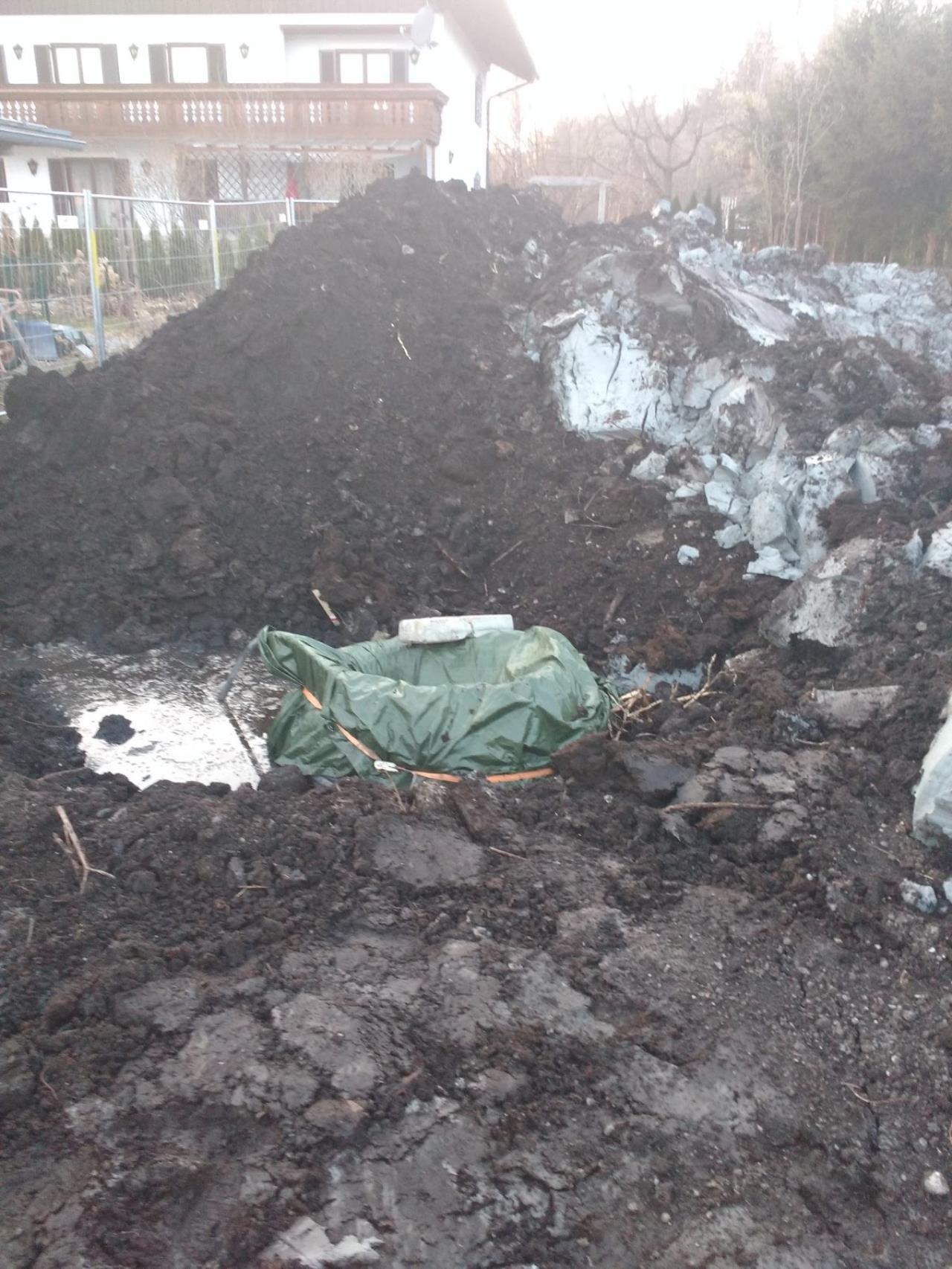

Wir wollten eigentlich möglichst viel Aushubmaterial am Grundstück behalten, konnten aber aufgrund des erforderlichen Sicherheitsabstands der Auflast zur Böschungskante nicht ausreichend Volumen unterbringen.
Auch der einstweilen abgelegte Rohrbund ist zu sehen.

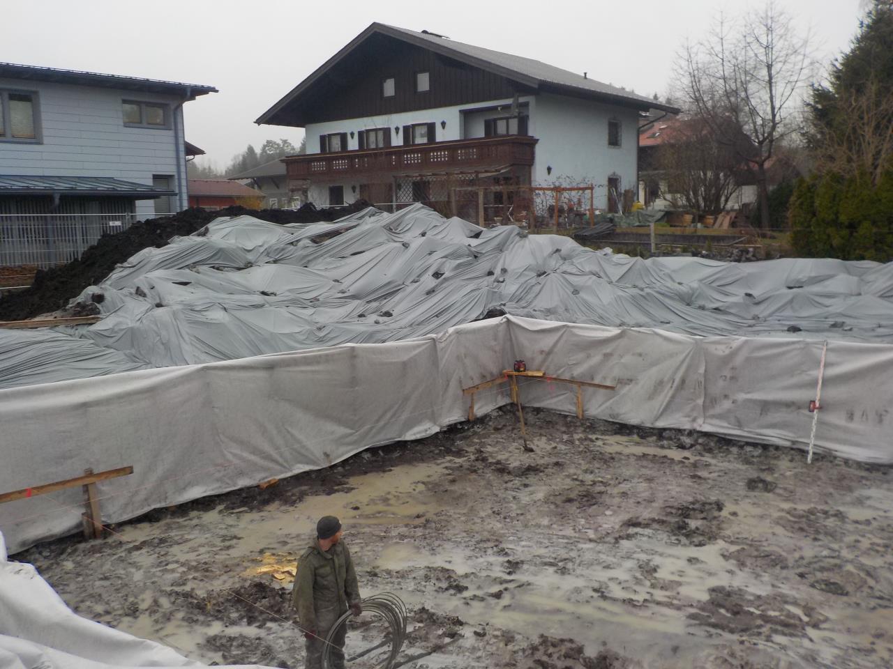

Trotz der nun reduzierten Auflast kam es in der Nacht zu Böschungsanrissen und auch zum Grundbruch an der Baugrubensohle.  Die Euphorie bekam da schon frühzeitig einen Dämpfer...
2018/20180308712394.jpg
Dies erforderte nun eine Sicherung der Böschung durch eingedrückte Baumstämme und Böschungsseitig eingelegte Holzbohlen, also eine Art Berliner Verbau für Arme. ->Mehrkosten.
Die aufgrund der ganzen Aufregung recht aufgewühlte Baugrubensohle musste danach natürlich durch liebevolles Abziehen wieder beruhigt werden. -> Mehrkosten.

Die Pumpe läuft in einem kleinen “Schacht“ vor sich hin.
Das Wetter war kurz vor dem Einbringen des Ringerders nicht auf unserer Seite und die liebevoll abgezogene Sohle glich wieder einem Schlachtfeld -> erneutes Abziehen -> erneute Mehrkosten

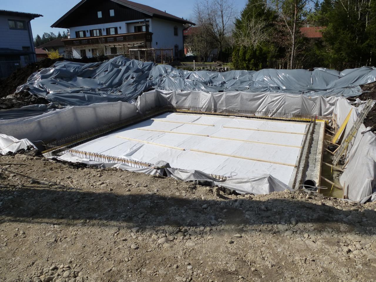

Die XPS-Platten, die Gleitschicht, das Fugenband und die Schalung waren ruckzuck erledigt. Für die Bewehrung wurde dann aufgrund der WW WW [Warmwasser] und der doch recht massiven Einzelstäbe eine externe Eisenbiegerpartie eingekauft.
Erste Erkenntnis des Baumeistereigenen Personals: Zwicken geht da nicht mehr.
Die Pumpe läuft….
Leider hatte unser Polier Peter einen Schlaganfall und konnte unsere Baustelle nicht länger begleiten und der Baumeister konnte so kurzfristig keinen Ersatz auftreiben, also kam er selbst häufiger auf die Baustelle. In dieser Phase hat sich der eingeteilte Tiefbauer Robert sehr hervorgetan und die ganze Baustelle alleine geschupft.
Die Bauarbeiter wollten die Fugenbänder nachträglich in den Beton drücken->Stichwort immer so gemacht...
Nach dem Betoniervorgang wurde großzügig Curingmittel aufgebracht, leider auch auf die Fugenbänder….-> von außen reinigen.
Am darauf folgenden Tag wurde die Bodenplatte in warmes Vlies gepackt.
2018/20180308748859.jpg

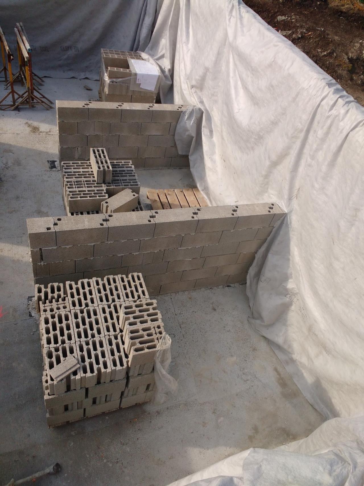

Nun bemühten sich die Bauarbeiter die verlorene Zeit aufzuholen und schon wurden die Innenmauern aufgemauert.
2018/20180308979251.jpg
