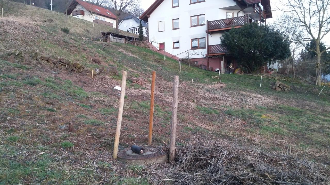

ich möchte hier einen Parallelfaden zu meinem Projekt starten, da ich so viel Input wie möglich benötige. Ich hoffe es ist in Ordnung wenn ich auch einen Thread im HTD Forum habe.
In ca 2 Monaten werden wir mit unserem Neubau los legen und es kommt wahrscheinlich ein Ringgrabenkollektor zum Einsatz. Ich erhoffe mir hier den letzten Schub zu bekommen um das Projekt auch wirklich umzusetzen, es hängt jetzt am Schwierigkeitsgrad der optimalen Verlegung.
Ich selber bin ein Bürohengst mit zwei linken Händen aber vielen Freunden im handwerklichen Bereich. Entschuldigt also, wenn hier noch ein paar Anfängerfragen kommen werden. Wenn ich den Grabenkollektor tatsächlich hinbekomme, dann kann das wirklich jeder :) Ein Grabenhelfer hier aus dem Forum hat sich auch schon bereits angeboten.
Wohnhaus:
EFH mit Keller, Holzständer, KFW55 wird wahrscheinlich erreicht werden, KWL m. WRG, 4 Personen davon 2 Kinder, Norm-AT: -14° PLZ 639XX Deutschland, Grundstück 1069 m² mit starker Hanglage nach Süden, Wohnfläche 234qm² Keller eingerechnet, Kamin ohne Wassertasche,
Die nächste Stadt mit Norm-AT ist 97877 Wertheim. Allerdings sind Aschaffenburg und Würzburg, die ca. 50-60km entfernt sind jeweils mit -12 Grad angegeben. Aus Sicherheitsgründen hab ich den ersten Plan aber auf -14 ausgelegt. Außerdem viele Fensterflächen nach Süden (siehe Plan)
Heizlast:
Enev Berechnung wird gerade erstellt und nachgeliefert, kann aber noch nicht sagen wann diese fertig ist. Kann man anhand der Wohnfläche und der KfW Werte eine Abschätzung machen? Ich hoffe das ich mit zwei Kreisen auskomme.

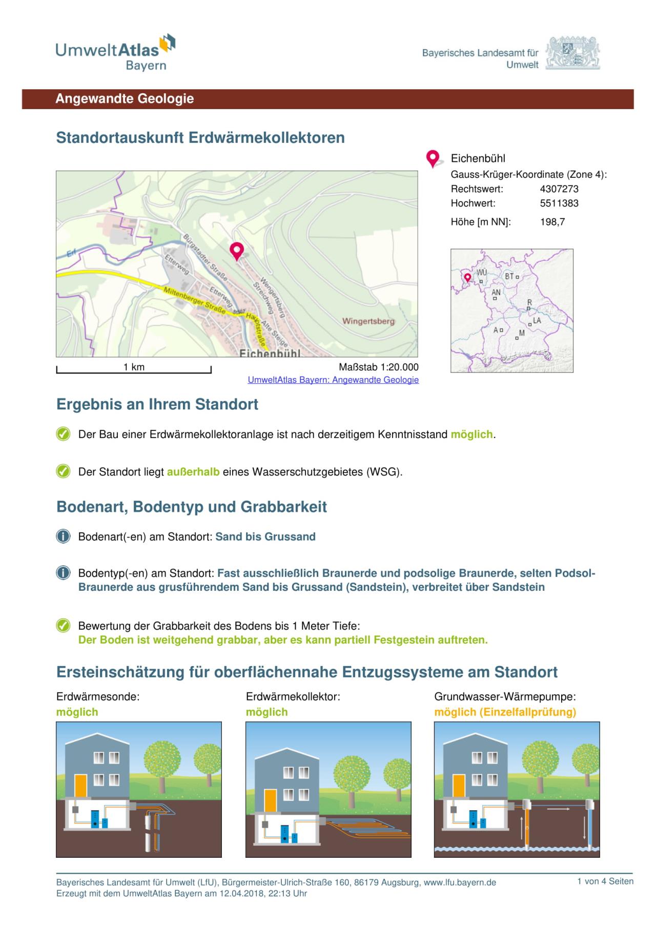

Bodenbeschaffenheit:
Hier gibt es leider noch garkeine Infos. Gutachten ist nicht vorhanden und andere Baugruben gibt es nicht. Ich habe vorab den Tipp mit der Fingerprobe in Verbindung mit einem Bodenbohrer gegeben. Hier andere Vorschläge?
Im Trenchplanner wurde vorsichtshalber trockener Sand angegeben.
Planung:
https://grabenkollektor.waermepumpen-verbrauchsdatenbank.de/trenchplanner.html?id=cJ7Mzp45cOEUO66ZJHld]

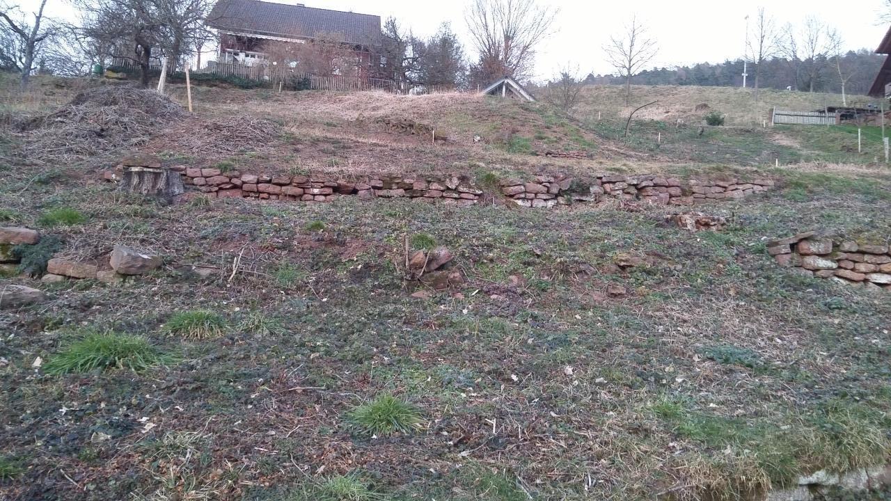

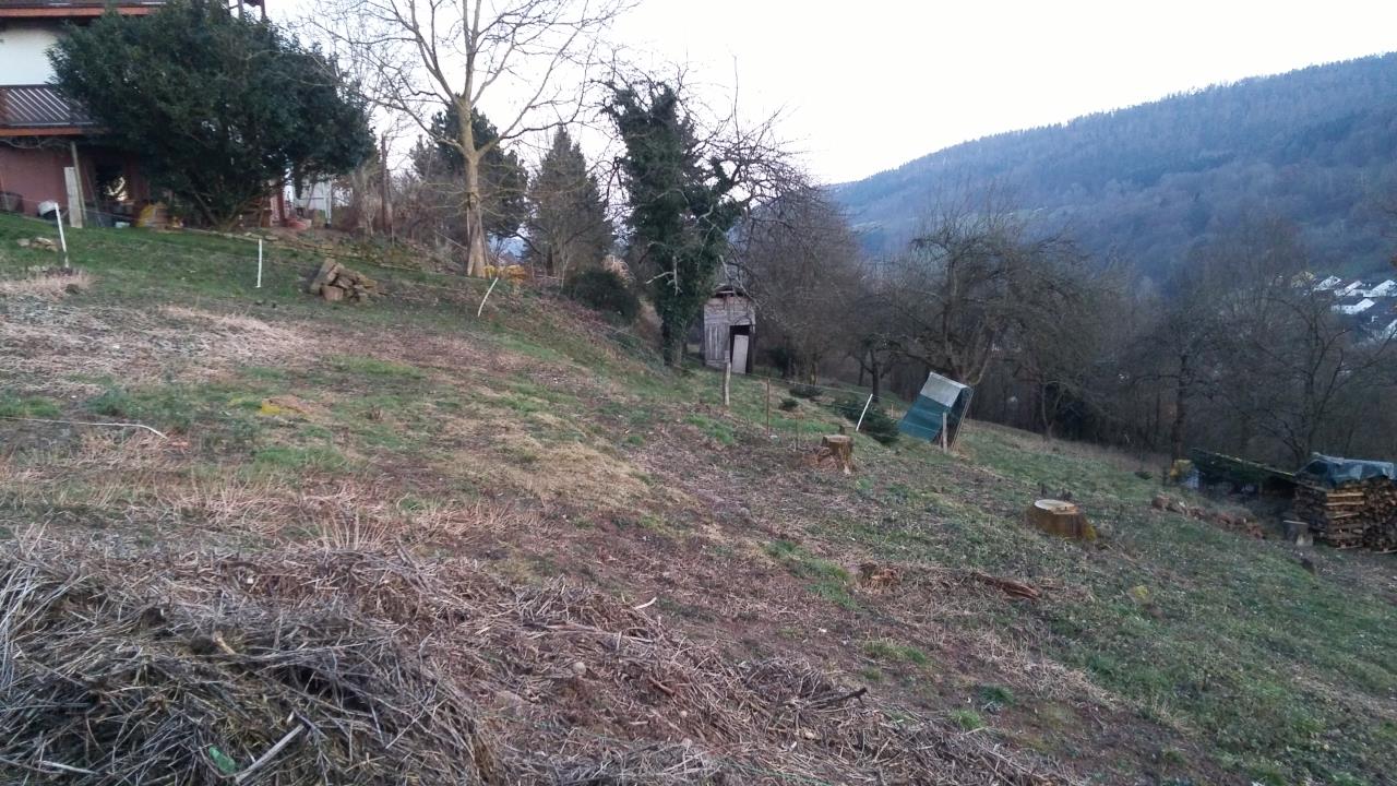

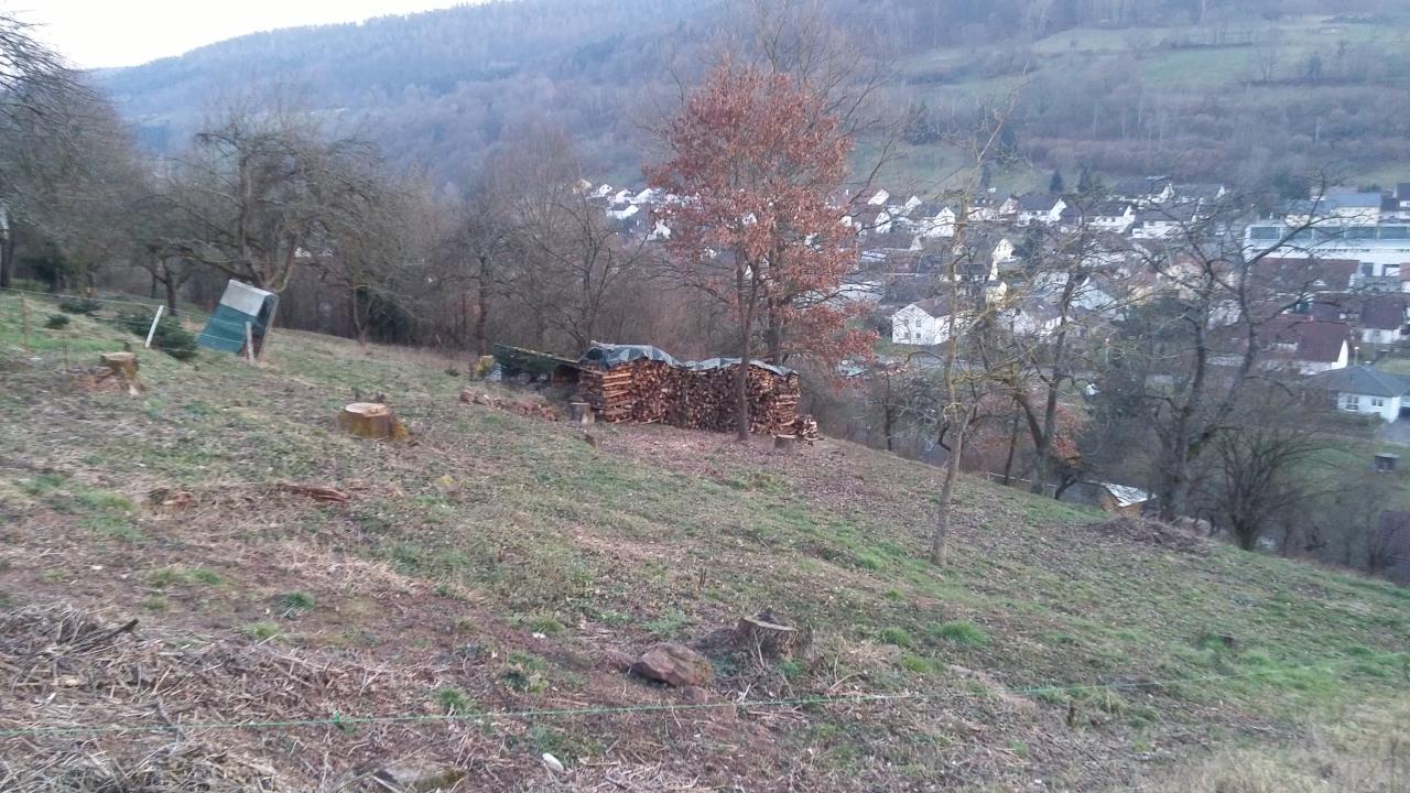

Aufgrund der Hanglage soll eine 2M hohe Stützmauer direkt unterhalb des Abwasserkanals angelegt werden. Der Kanal wird quasi überböscht und aufgeschüttet. Hier wäre die Frage ob das irgendwie in die RGK RGK [Ringgrabenkollektor] Planung einbezogen werden soll?
https://grabenkollektor.waermepumpen-verbrauchsdatenbank.de/trenchplanner.html?id=LRJXbLtBsK8xumKLKfbm]

Pommes01 schrieb: Aufgrund der Hanglage soll eine 2M hohe Stützmauer direkt unterhalb des Abwasserkanals angelegt werden. Der Kanal wird quasi überböscht und aufgeschüttet. Hier wäre die Frage ob das irgendwie in die RGK RGK [Ringgrabenkollektor] Planung einbezogen werden soll?
ja klar, zum Schluss zählt ja immer das endgültige Niveau. Da kannst du theoretisch einfach auf den Boden legen und nur aufschütten. Da ist dann nur das Problem, dass das Rohr in der Bauphase bis zum Aufschütten geschützt ist. Und du musst beachten, dass der seitliche Abstand Mauer/Böschung zum rohr auch nicht kleiner Aufschüttung wird. Genau wie bei Abschnitt F.
Oder einfacher, Abstand Rohr zur Oberfläche mind. 1,5m besser 2m, damit du hier nicht zum Schluss Wärme verlierst.
So hoch kompliziert wird die Planung bei dir sicher nicht. Ist eher die Frage, welche EWP da dran soll und ob du eine Inbetriebnahme ohne prof. Planung bekommst. Zum Schluss geht es ja um die Garantie, wenn etwas nicht klappt.

Eine professionelle Planung des RGK RGK [Ringgrabenkollektor] löst ja nicht das Problem evtl. Garantieansprüche. Ich bin aus Deutschland, vielleicht wurde das in meinem Ausgangspost übersehen. Kein KNV oder ähnliche professionelle Anbieter.
Aktuelle favorisiere ich die Variante unterhalb der Stützmauer.

Unterhalb der Stützmauer: Was meinst du genau damit?
Über dem Kollektor sollte das Regenwasser versickern können, der Kollektor mag nicht unterhalb einer versiegelten Fläche liegen.
  •  Pommes01
4.3.2018  (#7)
Mit Unterhalb der Stützmauer meine ich den ersten geposteten Vorschlag in meinem Ausgangspost.
Natürlich wird die Heizlast noch genau berechnet, ich benötige trotzdem vorher bereits eine Abschätzung um Zeit und Kosten zu berechnen für die Kreise.
Wie hier bereits erwähnt, wird die Planung wahrscheinlich nicht großartig kompliziert, daher kommt eine professionelle Ausarbeitung (erstmal) nicht in Frage

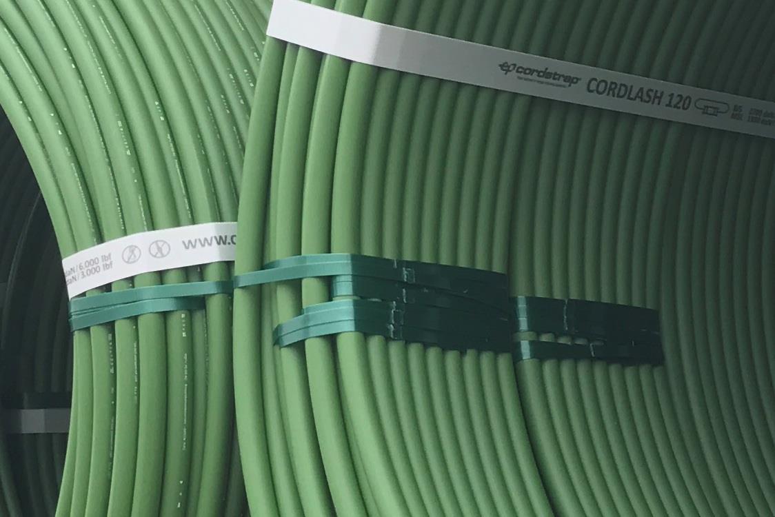

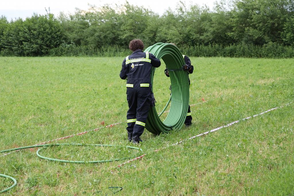

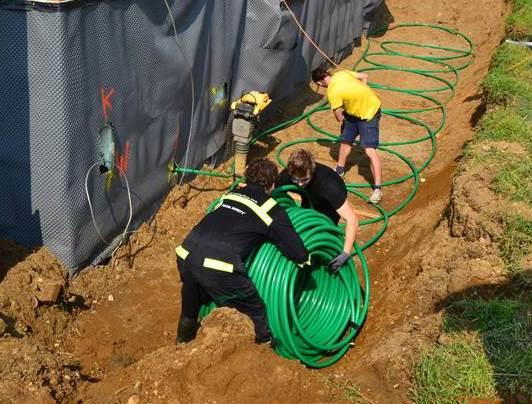

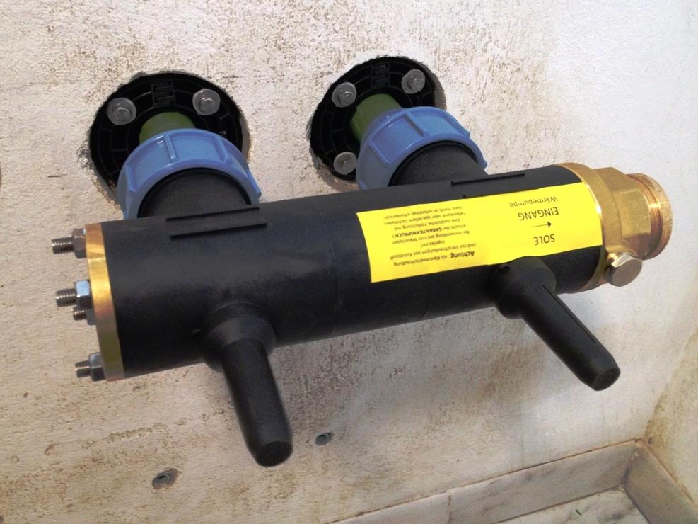

hallo pommes,
Pommes01 schrieb: Das Muggenhumer Paket wäre aktuell ca. 400 EUR teurer als Santherr...
man kann das kaum vergleichen...

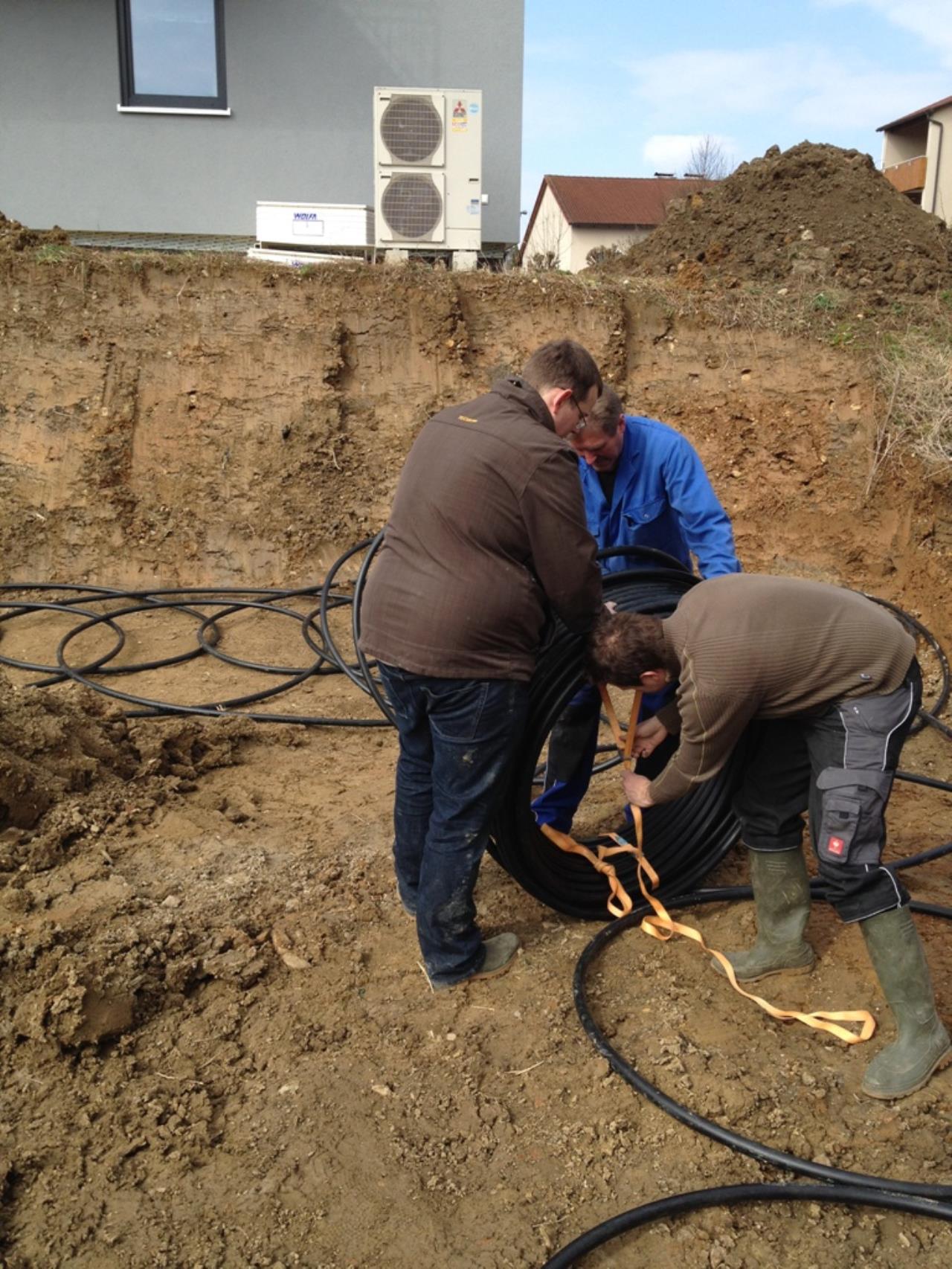

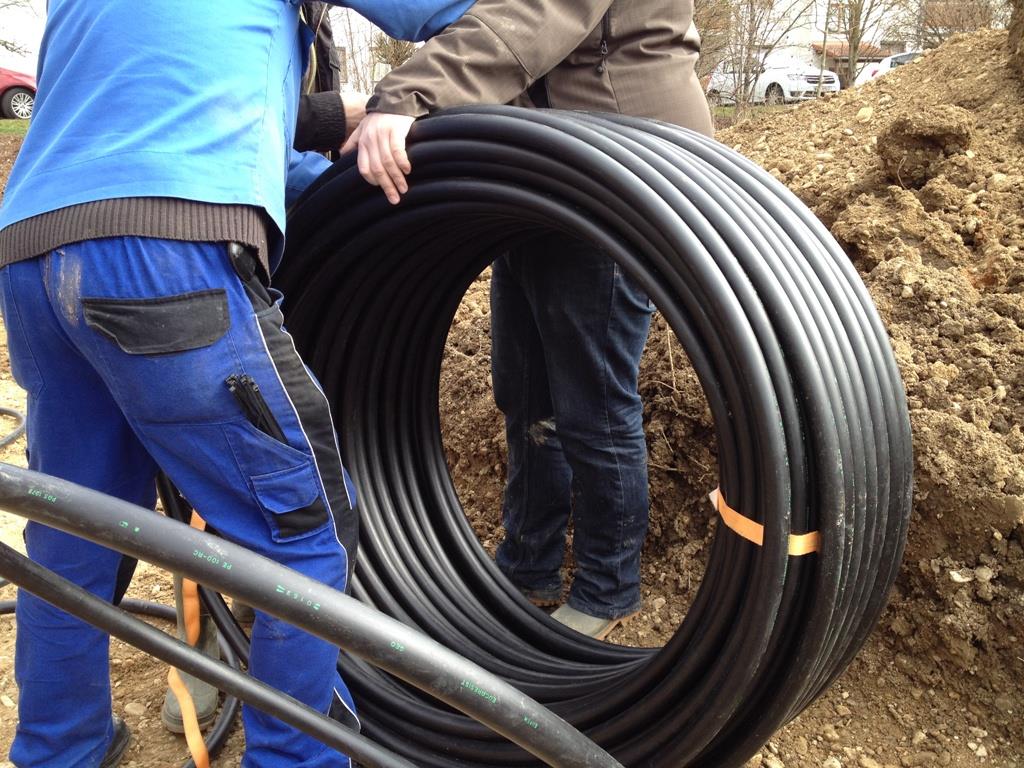

nur beim muggi-paket gibt es 1,80m durchmesser, lageweisen abbund, unverwischbaren thermoaufdruck, 2 jahre uv-schutz, verteiler der direkt auf die rds montierbar ist, einfach und druckverlust optimiert...
viele themen der RGK RGK [Ringgrabenkollektor] verlegung, wie steifes bockiges rohr, mühsames größerdrehen der schleifen, nicht lesbarer aufdruck, mühsames zwischendurch abbinden des rohres fallen hier weg.
gerade für ungeübte die das nur einmal machen sehr sehr wichtige und große vorteile...

Hatte heute ein Gespräch mit dem Erdbauer. Er hatte erst einen Pauschalpreis von 2.500,- EUR vorgeschlagen oder aber einen Stundenpreis von 96 EUR netto für nen großen Kettenbagger. Ich denke doch 12 Stunden sollten für Aushub und verdichten reichen oder? Die Hanglage wird halt wahrscheinlich doch länger dauern als in der Ebene.
Ich konnte ihm aber eine Frage nicht 100% beantworten: Wie wirkt sich die Hanglage auf die Pumpleistung der Wärmepumpe aus im Gegenzug zu einer Verlegung in der Geraden? Bei mir sind es immerhin ca. 15m Höhenunterschied von oben bis unten

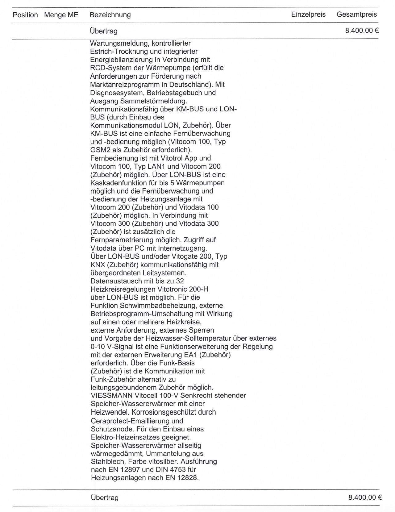

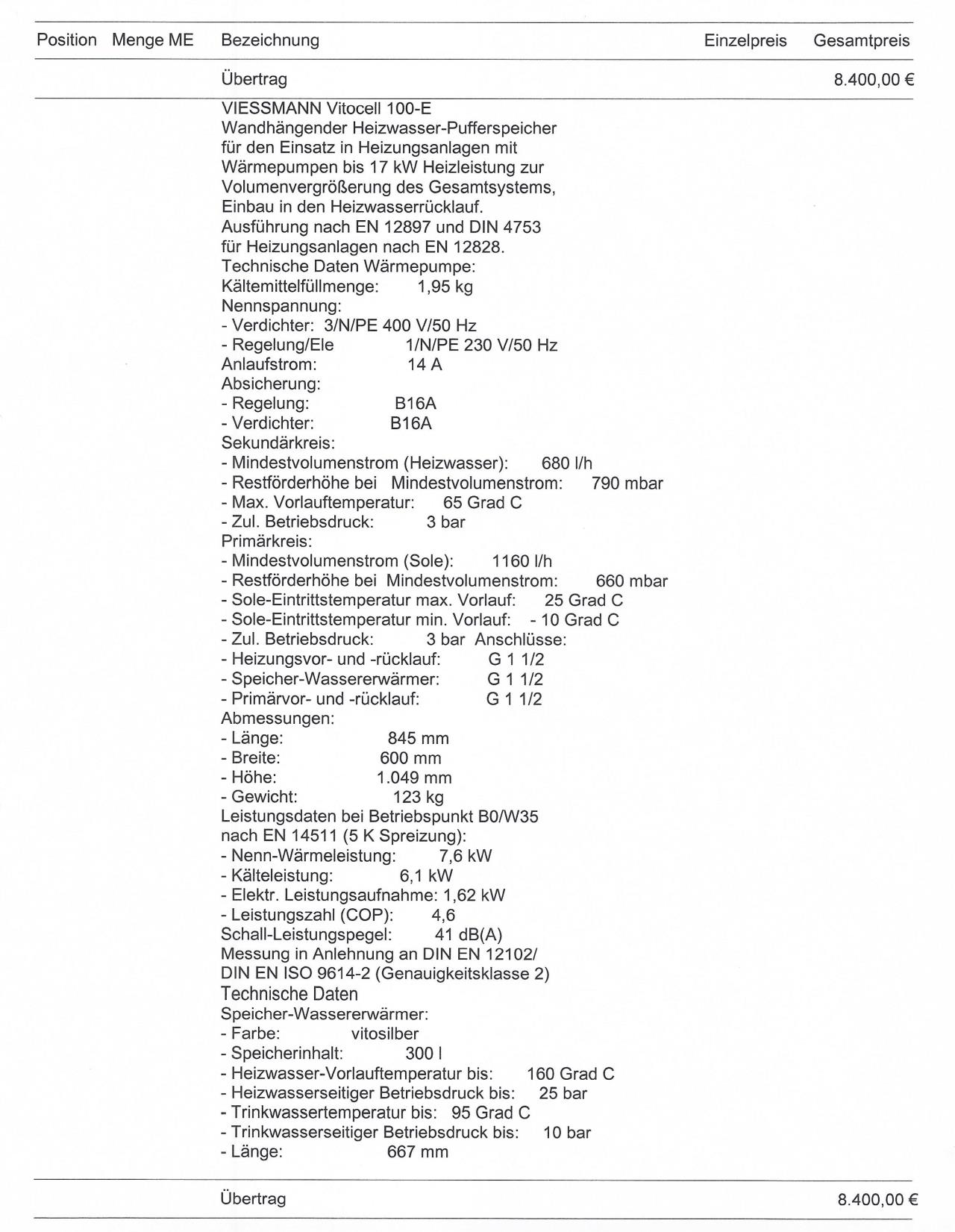

Es gibt Neuigkeiten:
Anfang Mai rücken angeblich die Bagger an, ich persönlich rechne in 2-3 Wochen damit.

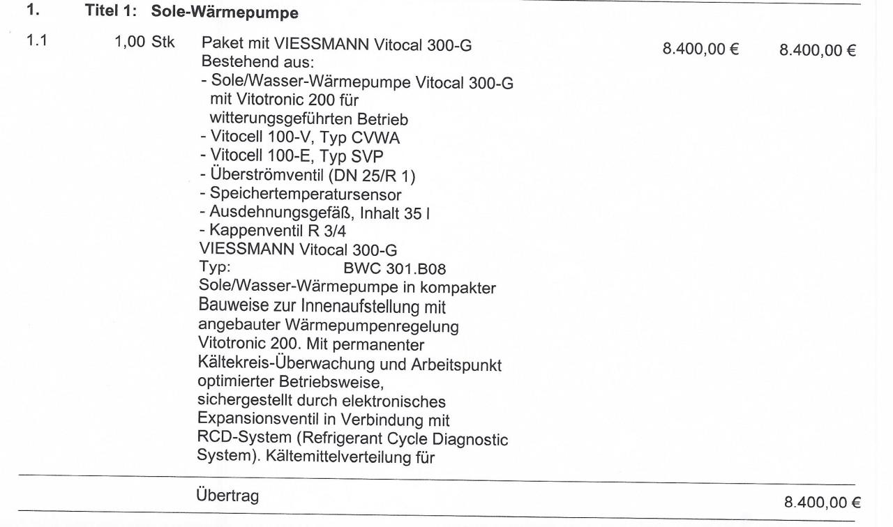

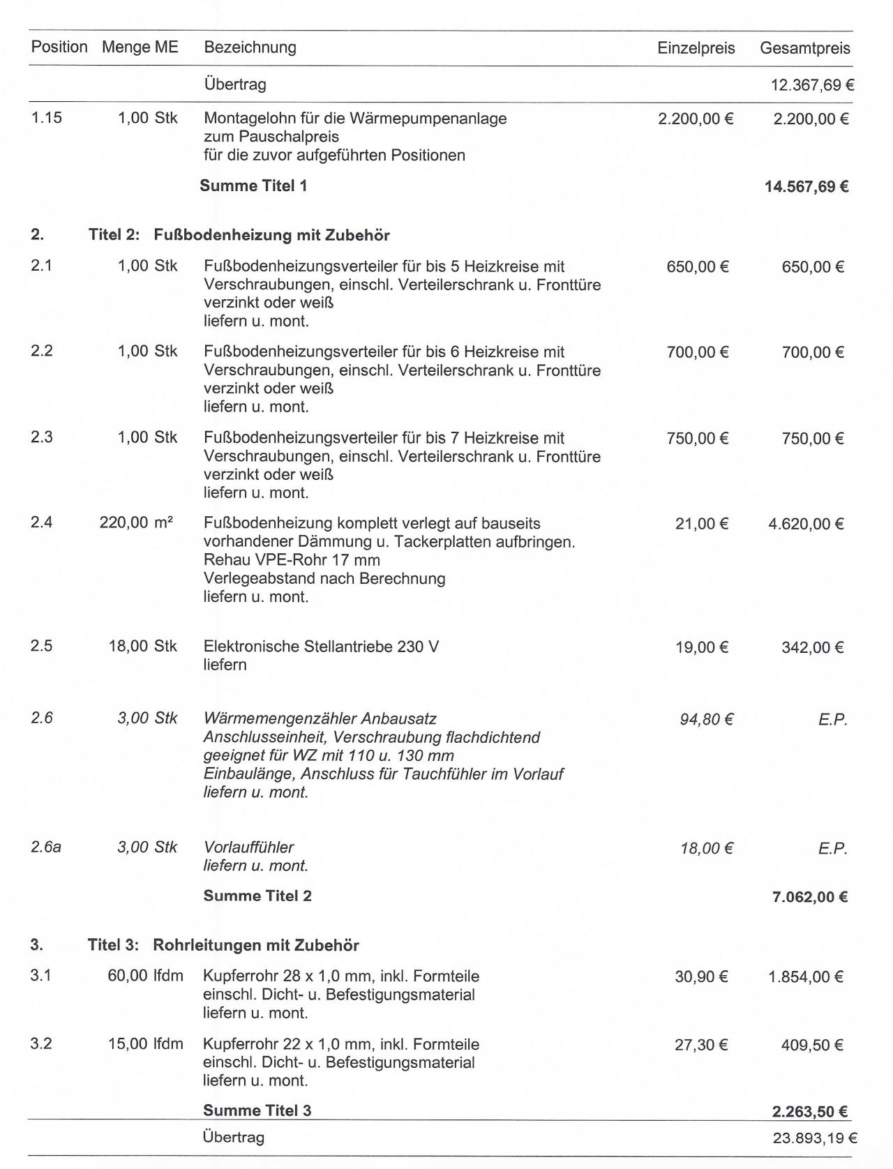

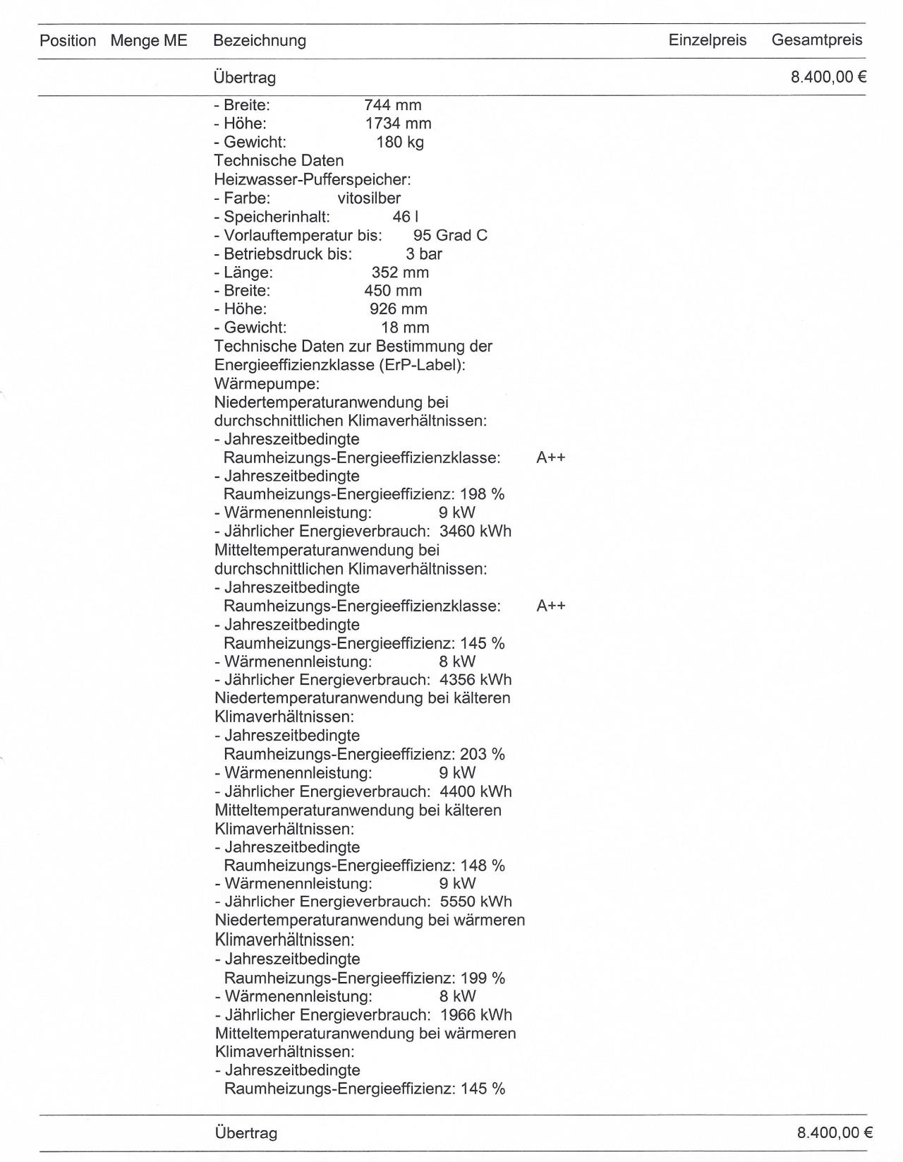

Heizlast/Gespräch HB

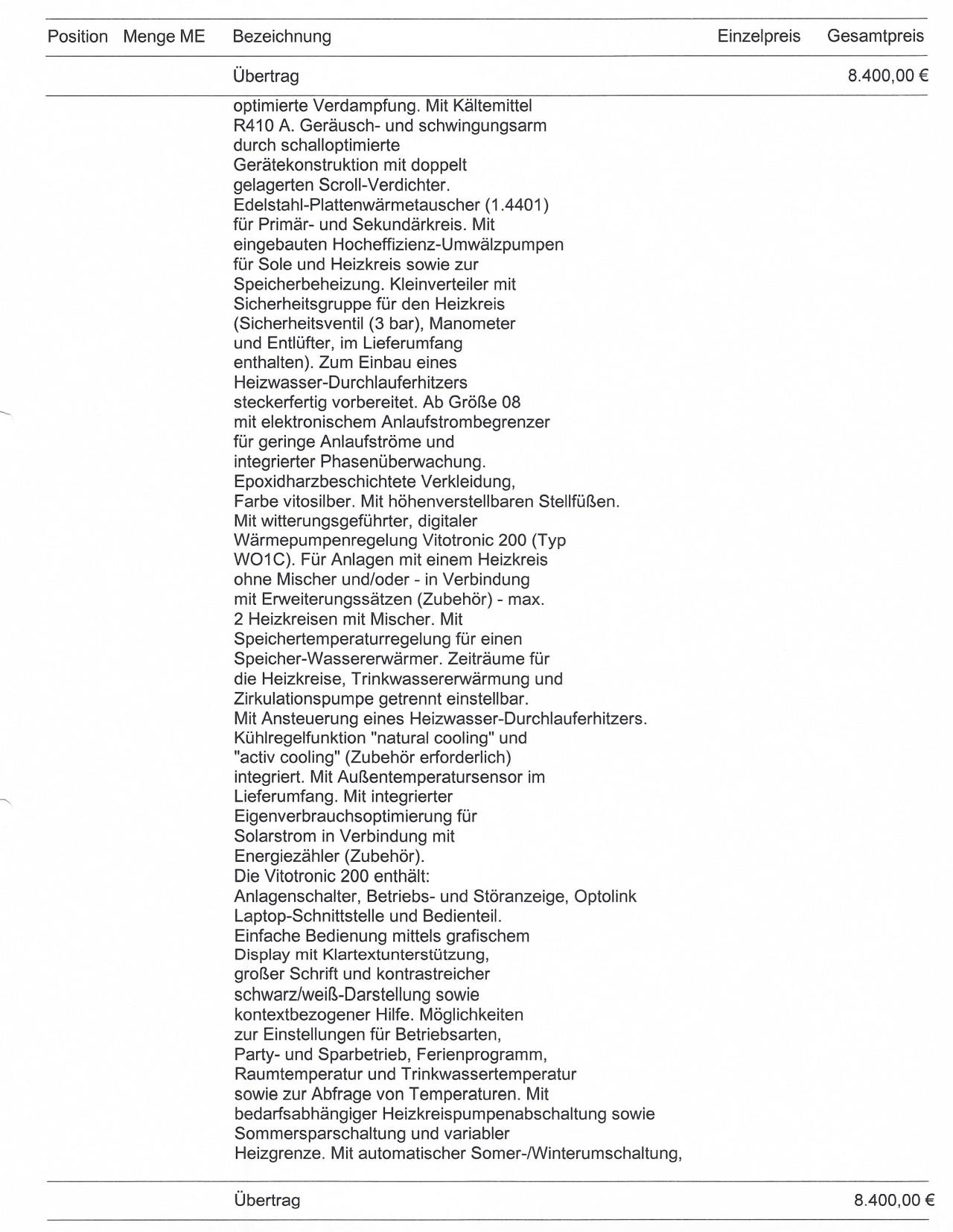

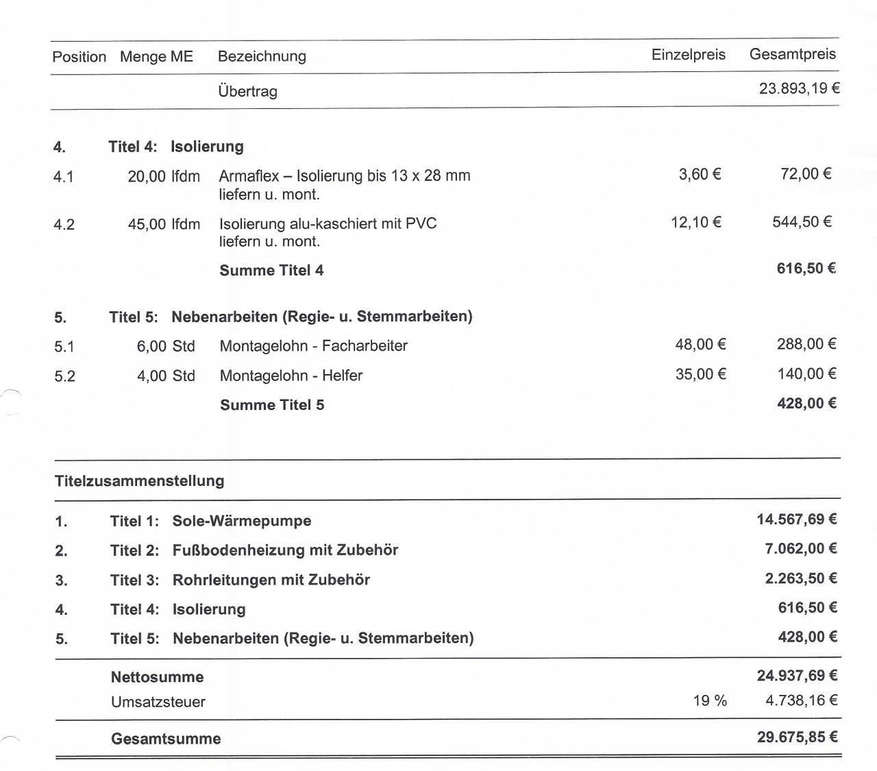

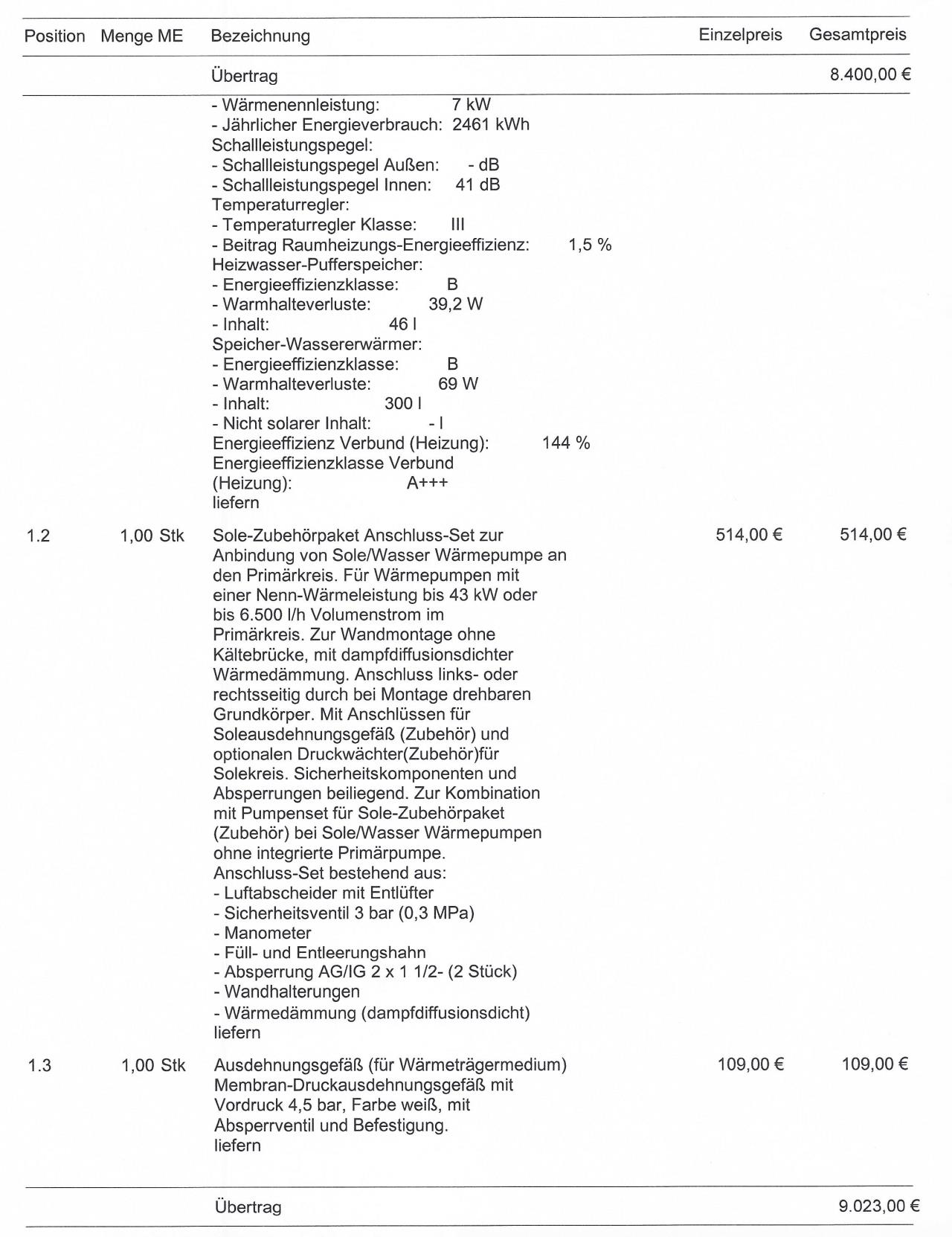

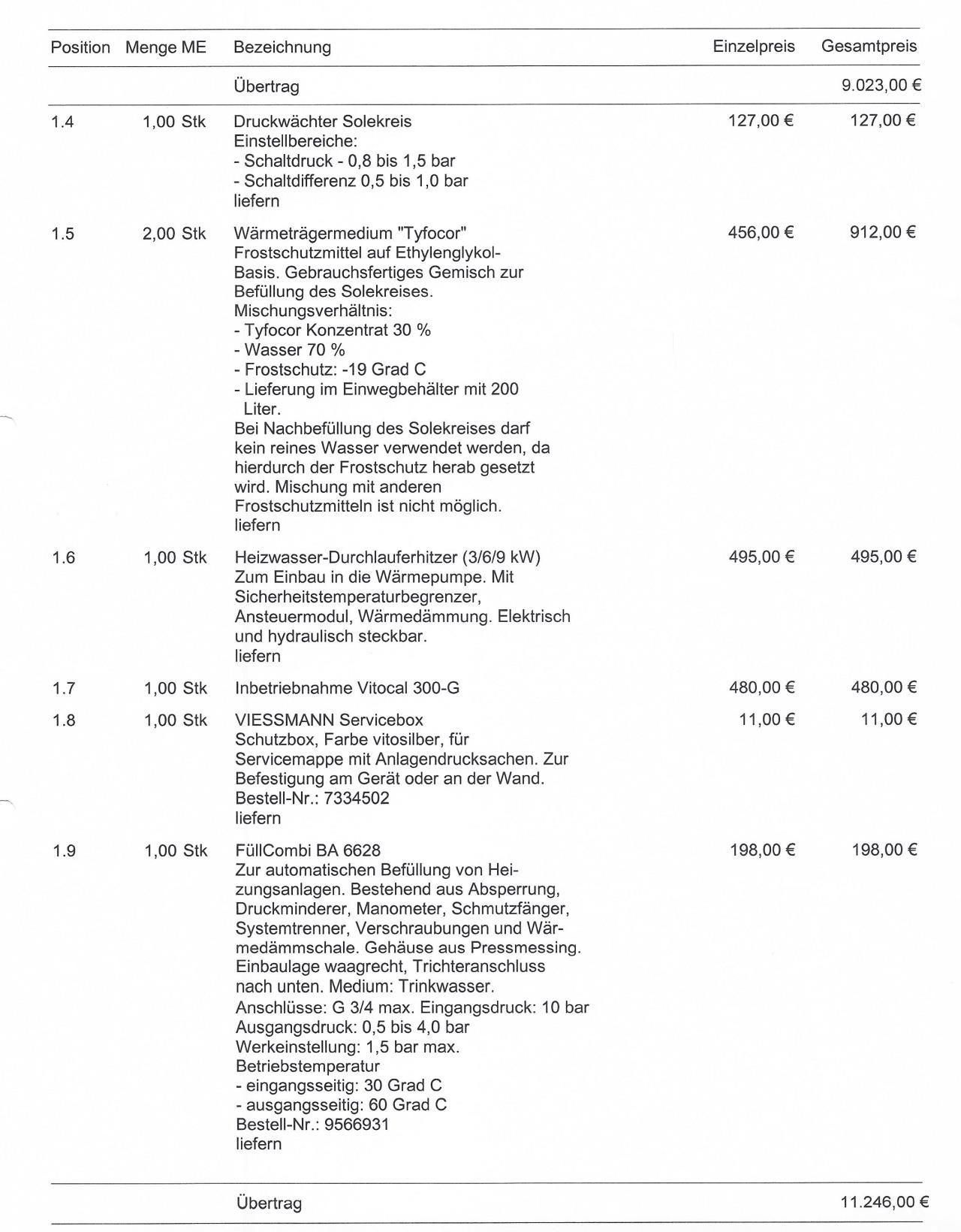

Die Enev Berechnung wird mir nach mehrmaliger Vertröstung erst am 03.05. zur Verfügung gestellt. Vorher ist also eine Abschätzung durch das Tool leider nicht möglich. Gestern hatte ich ein erstes Gespräch mit dem Heizungsbauer, der mir vorher schon ein Angebot zukommen lies (hier angehängt).
Die Schätzung des HB anhand meines Grundriss beläuft sich auf 8,4kw. Eine raumweise Berechnung hält er nicht für nötig. Er möchte auf keinen Fall die Wärmepumpe überdimensionieren und hat mir die genannte Viesmann mit 7,6kw angeboten. Ich habe ihm die Berechnungen aus dem Trenchplanner mitgebracht. Er war dem RGB sehr aufgeschlossen, sah die Enzugsleistung mit knapp 8kw als perfekt an. Die minimale Soletemperatur hätte er gerne im Plus Bereich gesehen, allerdings kann er mit der Spreizung von 3k gut leben.
Die Firma ist offizieller Nibe Partner, möchte aber das eigentlich wohl gar nicht mehr sein. Früher haben sie wohl fast ausschließlich Nibe verbaut, wurden aber mit der Zeit wegen fehlender Unterstützung, Service, allgemeiner Umgang so enttäuscht, dass alles zurück gefahren wurde. Er bietet mir trotzdem noch eine F1255 an, eine F1155 läuft im Firmengebäude.
Die Fußbodenheizung möchte er mit niedrigen Vorlauftemperaturen fahren (unter 30 Grad), Verlegeabstand 15cm mit gleich langen Kreisen von 50-80m. Angesprochen auf die ERR ERR [Einzelraumregelung], riet er mir diese zu verbauen aber komplett auf zu drehen. Thermostate trotzdem verbauen, allerdings nicht in jeden Raum.
Angesprochen auf den Pufferspeicher, möchte er diesen eigentlich behalten, da es sich ja nur um 46L handelt und dies fast keine Effizienz kosten würde? Ein Überströmventil hat er noch nie verbaut weil er es als nicht sinnvoll erachtet. Da es aber im Angebot zur Wärmepumpe auf der ersten Seite steht, meinte er das es sich um ein Bestandteil der WP WP [Wärmepumpe] handele und nicht um eines für den Heizkreislauf. Diesen Punkt habe ich tatsächlich nicht verstanden (oder auch falsch verstanden). Wie sind die Meinungen hierzu?

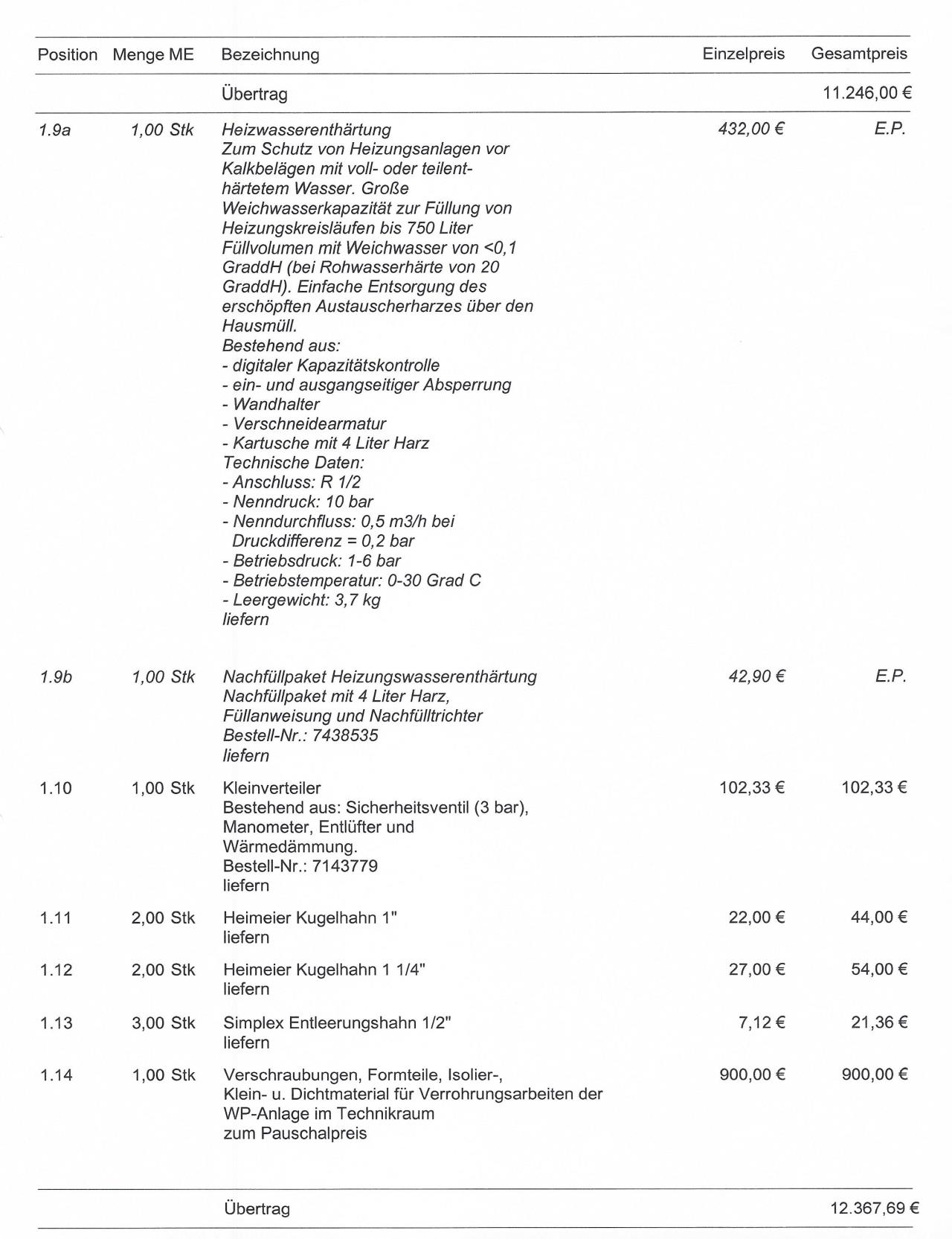

Weitere Infos zum Angebot:
-Durchlauferhitzer Heizwasser nötig? HB sieht es als Backup falls tatsächlich die WP WP [Wärmepumpe] mal auf Störung geht. Könnte es aber auch zurück stellen und nicht verbauen
-Wärmeträgermedium kann ich selber besorgen (muss aber noch mit dem Hersteller WP WP [Wärmepumpe] zwecks Garantie abgeklärt werden), HB würde trotzdem befüllen
-Füllcombi ist offensichtlich mittlerweile gesetzlich vorgeschrieben
Vom Gefühl her geht mir das schon alles sehr in die richtige Richtung. Einzig die Punkte Puffer und Überströmventil geben mir noch Räsel auf.

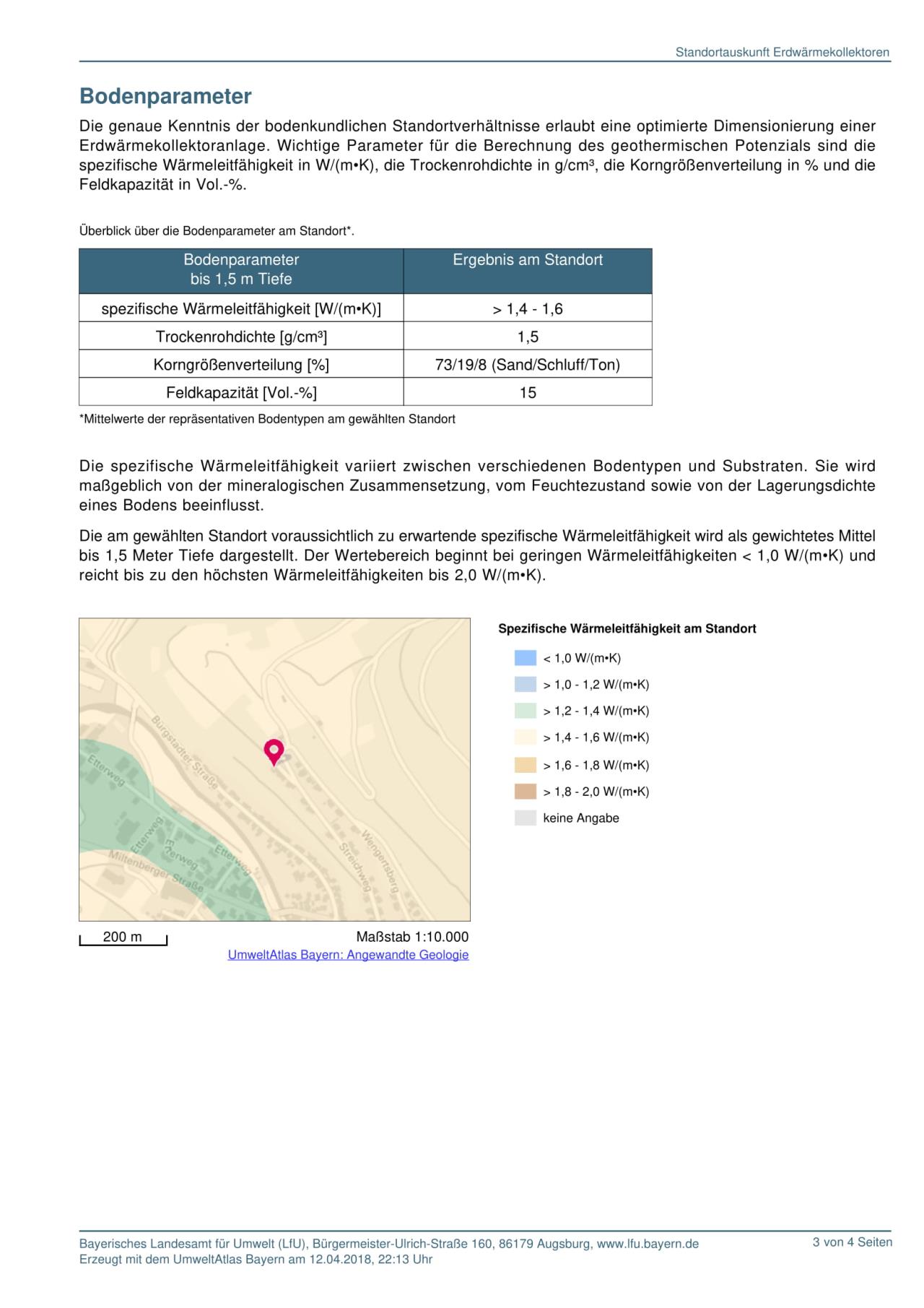

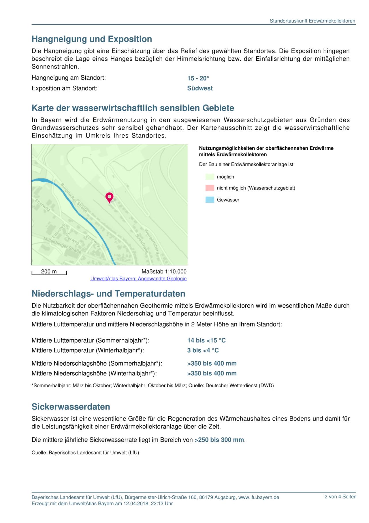

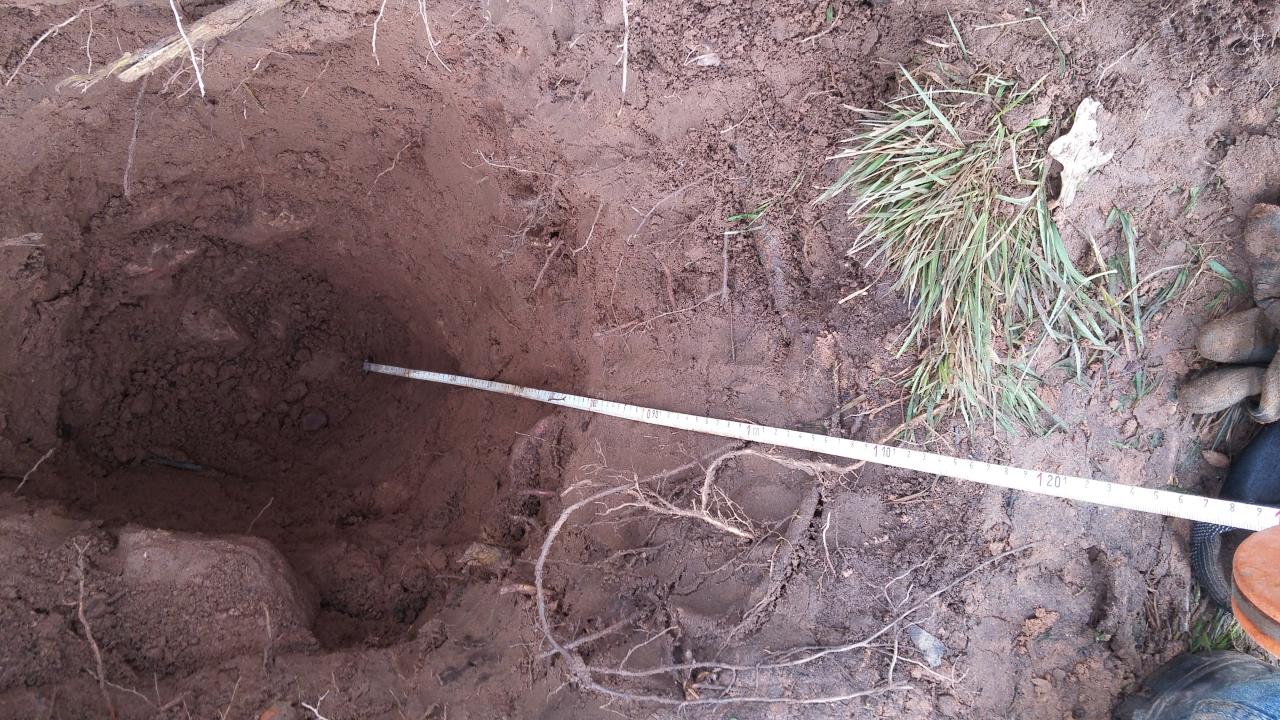

Boden

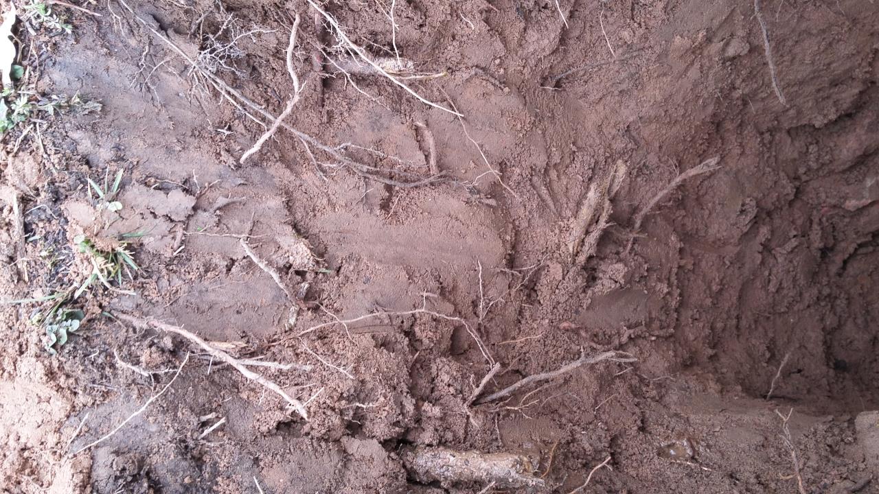

Den Boden habe ich versucht unter die Lupe zu nehmen, bin bis 1,20m tief runter gekommen. Viele Steine im Weg. Der Hauptbestandteil ist definitiv Sand, weiter unten wurde er merklich feuchter und klebriger. Habe jetzt etwas Bammel ob es sich nicht wirklich um trockenen Sand handelt? Laut Aussage des Baggerfahrers haben wir hier „Sandsteinboden“. Die Daten aus der Standortabfrage Umweltalas:
2018/20180424241498.jpg
2018/2018042412214.jpg
2018/20180424533771.jpg
2018/20180424548349.jpg
2018/20180424894106.jpg
Fragen:
-Kann ich anhand der Abschätzung des HB und der kommenden Enev Berechnung für das Heizlasttool die Rohre bestellen und auf eine raumweise Berechnung verzichten? (Die Zeit drängt ja ein wenig)
-Könnt ihr bitte nochmal auf den optimalen Grabenverlauf schauen?
-Wie verhält es sich mit dem Angebot des HB?
-Nibe bietet in Bayern eine Herstellergestützte Vorgehensweise RGK RGK [Ringgrabenkollektor] an mit eigenem Ansprechpartner. Allerdings war da schon die Rede von Heizlastberechnung EN 12831 und Bodengutachten. Beides nicht vorhanden. Macht es Sinn hier weiter Nibe zu informieren? (auch im Hinblick das der HB nicht gut auf „die“ zu sprechen ist)
  •  Becker
24.4.2018  (#15)
Meine Meinung: 7,6kW WP WP [Wärmepumpe] ohne Modulation + Kamin ist viel zu überdimensioniert.
Ich habe eine (kleinere) KfW40 Hütte mit raumweiser HLB auf 3,2kW und habe bei NAT gerade mal an der 3kW Heizlastmarke geknabbert, sind bei der F1255 nicht mal 50Hz.
Was sollen 46l Pufferspeicher sein? Ein verspäteter Aprilscherz ?
Kann dir nur raten die F1x55-6 zu verbauen ohne Puffer/Überströmventil/ERR.
ERR habe ich weggelassen und bin bis heute froh drum! Bei Bedarf drehe ich die Rücklaufe am HKV von diversen Kreisen zu.
Rechne dir mal die Preise der ERR ERR [Einzelraumregelung] + Standbystrom für 30 Jahre aus, glaub mir, dann gehst du freundestrahlend zu den HKV, öffnest die Klappe und drehst bisschen.
Noch ein Tipp: wenn du nicht auf schwarze Schaugläser stehst, dann lass dir direkt einen Abscheider wie Spirotech MB3 in den Rücklauf einbauen (in 1" oder 28mm).
Siehe: http://hausbau-becker.blogspot.de/2018/04/heizungstuning.html

Ich habe heute ein Video von einer frischen Bodenprobe gemacht. Es wurde kein Wasser dazu gegeben. Kann jemand genauer erkennen ob es trockener Sand oder lehmiger Sand ist?
https://streamable.com/jutd1
  •  Holawind
9.5.2018  (#20)
trockener sand ist es nicht, da würde kein feinanteil auf den fingern picken bleiben.
Deine bodenprobe tendiert eher zum lehmigen sand. Kann zwar in form gedrückt werden, aber es entsteht keine rolle.
  •  mike82
9.5.2018  (#21)
Das kennst?
https://de.wikipedia.org/wiki/Fingerprobe_(Boden)
