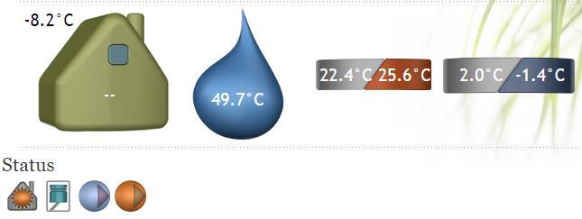

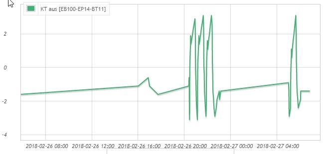

so siehts bei einem nachbarn aus. da ist wohl auch die quelle am ende (oder hat wer eine andere vermutung?)...
kt-aus = -3°C
man sieht aber auch, dass sich die temperatur sehr lange im eigentlichen begrenzungsbereich von -3 bis -1 hält.
würde er die kt-aus temp. noch tiefer stellen würde sich das im schnitt wohl richtung -4 und noch tiefer verlagern.
die spitzen in der kurve sind übrigens durch den kt-alarm begründet.
während der ww-bereitung wurde die kt-alarm-temp von -3 erreicht...
vl kommt auch nicht mehr in die höhe, bei einem soll von ca 30° kommen nicht mehr als 26° zusammen.

27.2.2018  (#17)
flump schrieb: in der grafik oben sieht man aber, dass ein recht hoher teil der letzten nacht im bereich um -2° war...
für mich ist das durchaus im bereich von -1°
die spitzen auf -3° sind ja keine echten, sondern nur zacken ohne zeitdauer, wahrscheinlich hackt dort der zu hoch gesetzte wert 5.1.7 rein...
flump schrieb: der ext. wächter dient als backup für den kt-aus-sensor in der wp, da die gefahr einer hebung durch vereisung in unserem fall sehr hoch ist.
sollte der wp-sensor versagen, würde der ext. wächter den verdichter unterbrechen und schäden an der bopla verhindern...
das ist mir schon klar. dennoch ist aus meiner sicht der parameter kt-aus-min hier nicht richtig gesetzt.
er gehört mmn nach auf -5° gestellt, dann wird bei -3° sole-aus sanft die leistung reduziert.
der externe wächter bei -3,5° sollte dann nie ansprechen müssen aber als backup fungieren.
flump schrieb: gradminuten = -599 (und geht wohl auch nicht mehr tiefer)...
wahrscheinlich ist gradminuten start verdichter sehr hoch gesetzt. das ist nicht nur der start- sondern auch der zielwert der modulierenden maschine. wir haben im neubau mit flächenheizung sehr gute erfahrungen mit großen hysteresen gemacht, so -250 bis -500°min
bei einem vielfachen dieses wertes wird dann nach unten gedeckelt. vermutlich passiert das bei eurem nachbarn...
flump schrieb: die wq-pumpe grundelt bei 2% herum und der verdichter bei 20hz. so kommt die vl-temp nicht in die höhe...
der verdichter ist vom zu hohen parameter 5.1.7 bereits ausgebremst...
flump schrieb: warum regelt die wq-pumpe nicht hoch um eine geringere spreizung zu erreichen und die verdichter-frequenz zu erhöhen...
die wp-pumpe regelt automatisch nach spreizung, im bereich von um die 0° sole auf 3K differenz. macht also genau was sie soll.
der verdichter führt, die wq-pumpe folgt...
würde hier den °min-startwert raufdrehen, bsplw -250°min und in absprache mit eurem servicetechniker den wert kt-aus-min auf -5° setzen damit -3° sole-aus als grenzwert abgefahren werden...
