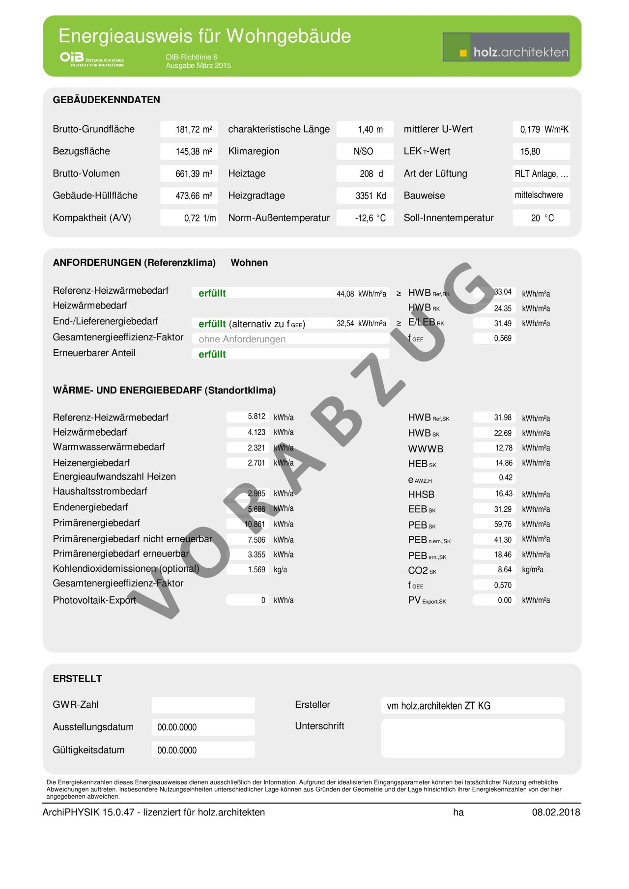

P.s. anbei noch der EAWEAW [Energieausweis] - hoffe man kann was lesen ??
2018/20180226131046.jpg
