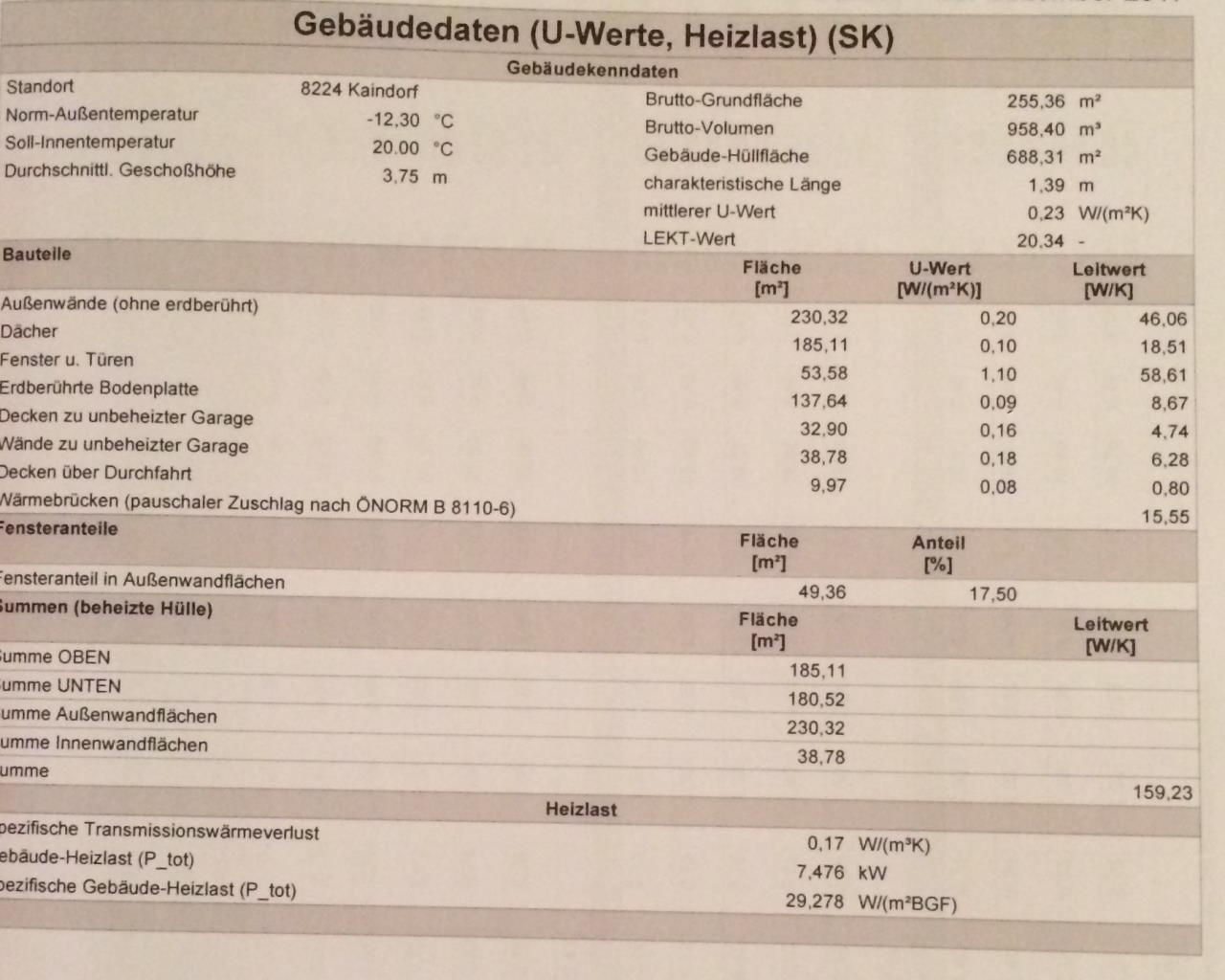

da das mein erster Beitrag ist, kurz zu mir, ich bin 27 und komm aus der schönen Steiermark und bin aktuell gerade in der Angebotsphase für unser EFH. Einreichplan ist soweit durch und auch seitens der Gemeinde abgesegnet.
Als nächstes steht die Entscheidung bzgl. Heizung an, - Erdwärme soll es werden :)
Da eine Tiefenbohrung für uns aus wirtschaflichen Gründen wegfällt, soll es ein Flachkollektor werden, - RGK oder "normaler" Kollektor ist noch offen.

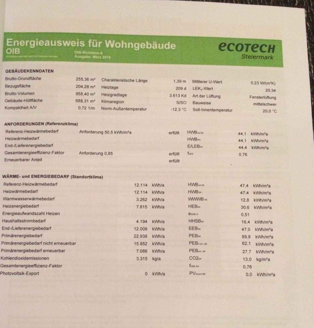

HWB lt. EA liegt bei 47 (ja ich weiß, für einen Neubau sehr hoch, allerdings ist dies unserem Baustil geschuldet bzw. der Tatsache dass wir ohne KWL KWL [Kontrollierte Wohnraumlüftung] bauen --> der HWB wird allerdings noch ein paar Stellen nach unten korrigiert werden, da zum Zeitpunkt des EA EA [Energieausweis] noch einige Dinge unklar waren und leider Standartwerte angenommen wurden) --> Heizlast lt. EA liegt bei 7,5KW für ca. 190m2

- Sind die 2x200lfm für meine Heizlast ausreichend? (klar, mehr wäre besser, aber reichen die 400lfm grundsätzlich aus?)
- zu welchem Insti soll ich eher tendieren?

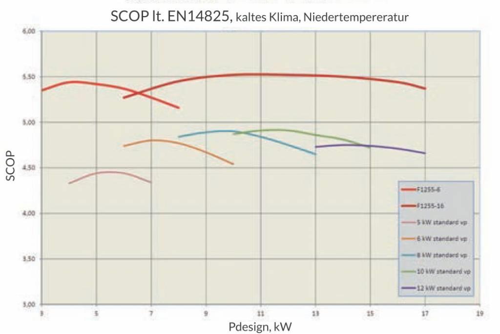

gibt es das auch i-wo verschriftlicht?

FA07 schrieb: gibt es das auch i-wo verschriftlicht?
ja, in der knv-preisliste/techdoku die jeder installateurpartner hat ... emoji
