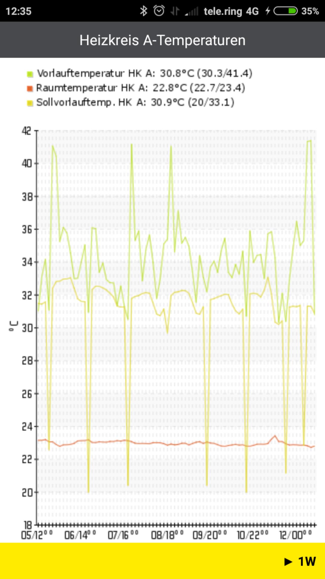

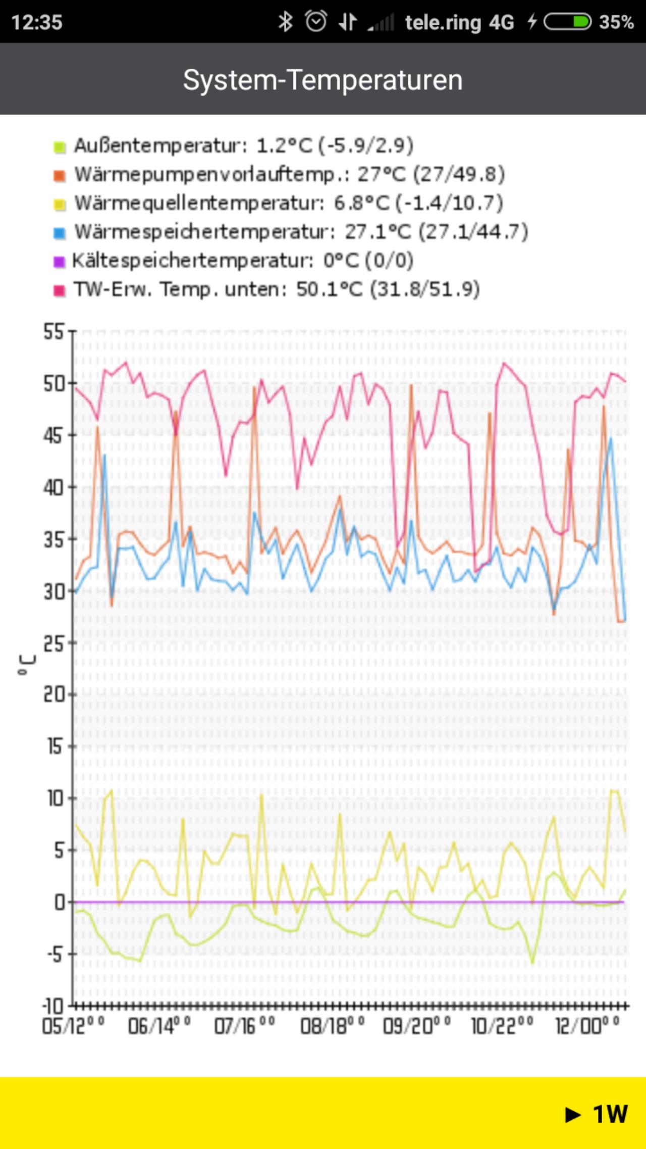

12.2.2018  (#10)
Raumtemperatur:    22,5°
Vorlauftemp:           32°
Betriebsart:             normal ohne Nachtabsenkung
Wärmespeichert:      29,8°
TW Erw, Tem unten: 49,4°
Zapftemperatur:       46°
2018/20180212391054.png
2018/20180212922135.png

In den 2 Übersichten oben vom Heizverlauf usw... sieht da ein Profi schon ein grobes Problem?
