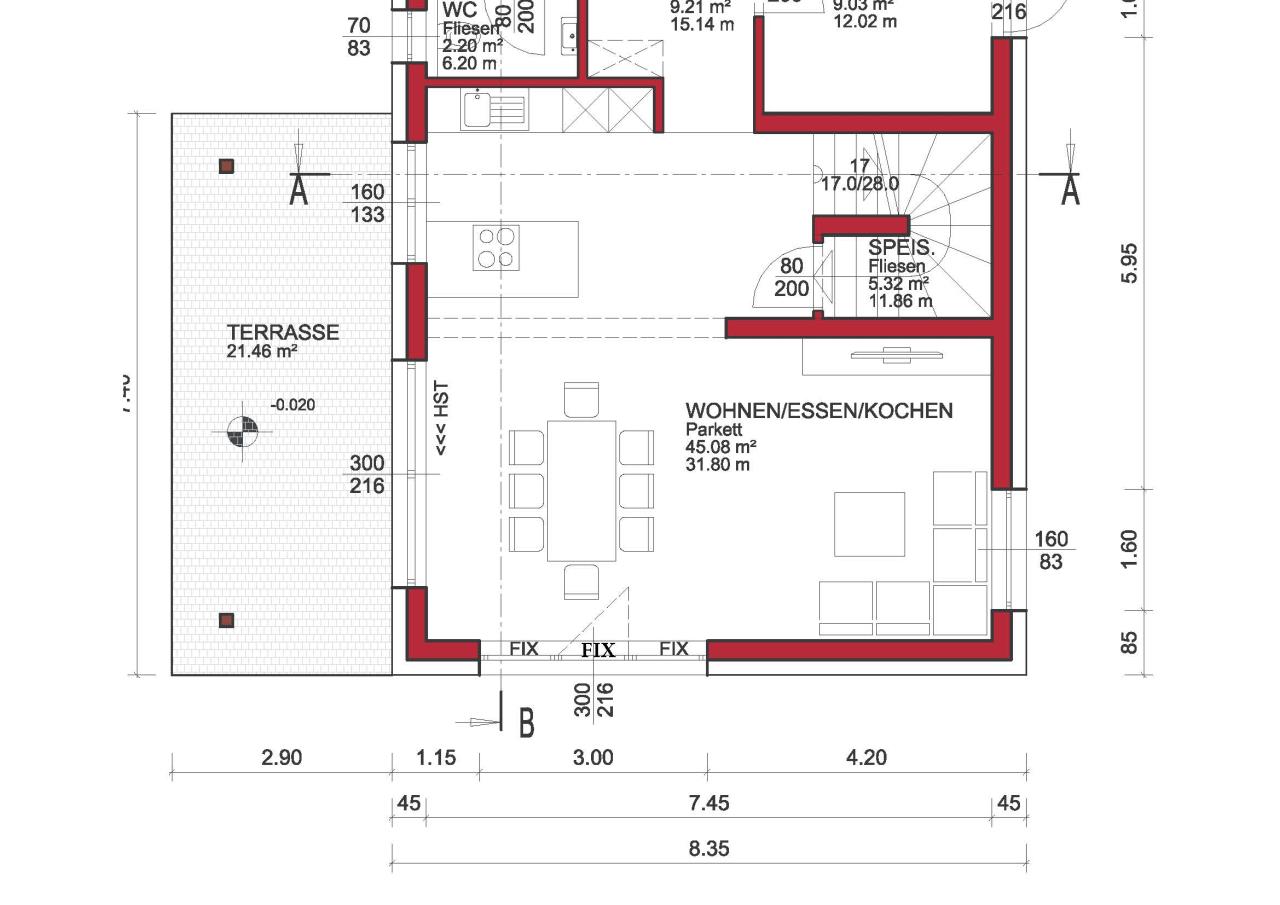

Hallo !
wir haben im Plan im Wohn/Essbereich Richtung Westen eine 3m HST HST [Hebeschiebetür] zur Terrasse stehen und im Süden auch eine 3m Verglasung (im Plan steht zwar mit mittelflügel, werden wir aber alles fix machen.).
Jetzt möchten wir ehe aus finanziellen Gründen das HST HST [Hebeschiebetür] mit einem nomalen Terrassentür ersetzen. Was könnten wir am besten machen, um optisch eine gute symetrische Lösung heraus kommt.
Unsere Überlegung:
1. Variante: Terrassentür 3 X 1m , davon 1 fix, und die 2 m mit (Flügel und Stülp) so dass wir im Notfall 2 Seiten aufmachen können. UND südseitig auch 3X1 m Fixverglasung, so dass es gleich symetisch aussieht.
2. Variante: Terrassentür 2m fix+ 1m Flügel, (voreil optisch schöner, Nachteil ist die schmalerer Öffnungsbreite) UND südseitig auch genauso (damit es symetisch ist) ? (2m+1m) Fix ( sieht nicht komisch aus?) .
Was meint Ihr, was würdet ihr machen? gibts eine andere alternative ? bitte um Eure Meinung. LG

Also wenn man von drinnen rausschaut, würde ich rechts eine Terassentür machen und die Restliche Öffnung mittels Fixverglasung.
Ich hab das auch so und bin damit zufrieden. Einziger nachteil durch die Asymetrie ist das ISG, wenn man rausgeht. WEil wenn man dies zur seite schiebt dann ist der Rahmen immer im Fenster. Aber das ist für uns nicht schlimm. der ISG wird im Sommer wenn wir rausgehen eh wie bei einer Tür wieder zugeschoben, daher ist es auch optisch kein Problem.
Wenn du eine Tür und zwei Fixverglasungen machst dann sieht dies meiner Meinung nach so nach 80er, 90er stil aus ^^
Du meinst genau so wie bei dem Plan aber statt dem 3 tieilige Fixverglasung 1 Teilig machen?

Du meinst 2m Fix + 1m Flügel? ja das wäre auch eine usnerer Varianten aber in diesem Fall wie soll das Fixfenster auf der anderen Seite (südseitig), wenn die auch 2m+1m (beide Fix) ist, dann habe ich beidseitig gleich aber ob das mit der Fixverglaunsg in der Variante nicht komisch ausschauen würde.

Nein, eben nicht wir werden nur zur Terrasse eine Tür brauchen die andere Seite wird fix verglast, es ist jetzt auf dem Plan so gezeichnet als wäre der mittlere Teil zum öffnen wäre, aber wir werden es Fix verglasen , nur hier kam die Frage der Aufteilung.

zhh2016 schrieb: Du meinst genau so wie bei dem Plan aber statt dem 3 tieilige Fixverglasung 1 Teilig machen?
Genau statt der 3teiligen Fixverglasung würde ich eine große Fixverglasung machen.

Ich finde das dies nicht doof aussieht wenn du jz einmal 3m fixverglasung im Süden und 1m flügel und 2m fixverglasung im Westen hast. Ich würde auf jeden Fall im Süden eine große Fixverglasung machen, das gibt optisch was her. ;)

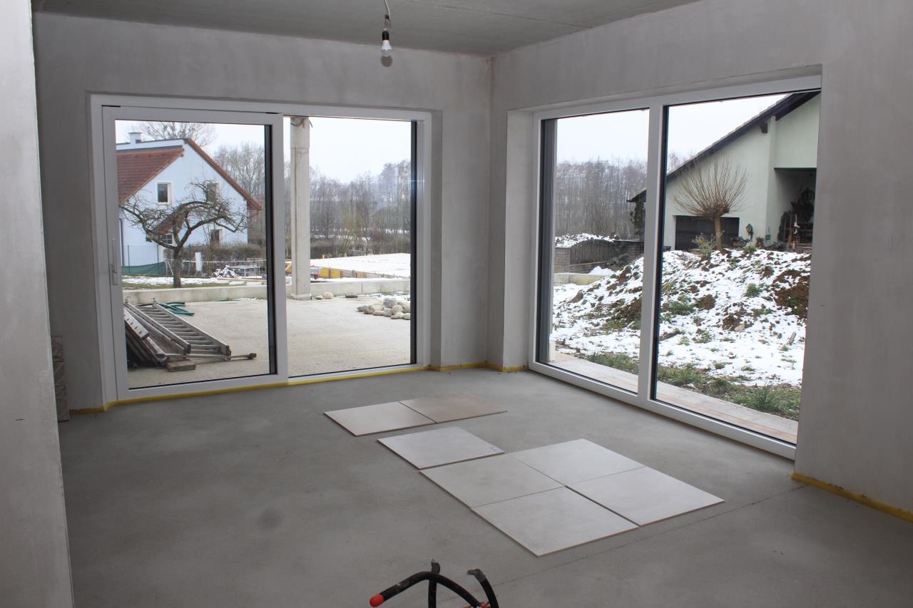

Bei uns die gleich Situation! (2,8m HST HST [Hebeschiebetür] + 3m Fixverglasung)
Haben uns aufgrund der Optik und des Mehrpreises wegen für eine Teilung der Fixverglasung entschieden. (Mehrpreis war ca so um die 500,-)

Aaaber wenn ich die Terrassenseite so 2m fix und 1m flügel Und die andere Seite fix aber in die gleiche auteilung machen würde ( 2m&1m beide fix) damit beide Seute gleich aussehen... Wird es optisch nicht öd?

@hoth. Schön ist die kombination bei dir. Ich habe mir anfangs auch genau so vorgestellt.wie hoch sind die Tür und verglasung bei dir?

zhh2016 schrieb: wie hoch sind die Tür und verglasung bei dir?
Raumhöhe ist 2,7m, bei den Fenstern und Türen befinden sich die Sturzhöhe auf 2,3m
Also bzgl der Aufteilung würde ich mir nicht so Gedanken machen. 2mfix1m Terassentüre
die andere Seite würde ich in der Mitte teilen. Wird sicher nicht so auffallen da du die meiste Zeit ja eh schräg draufschaust.
