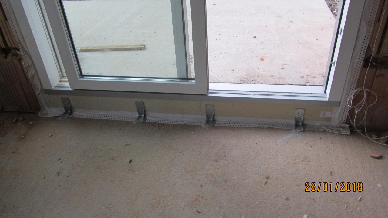

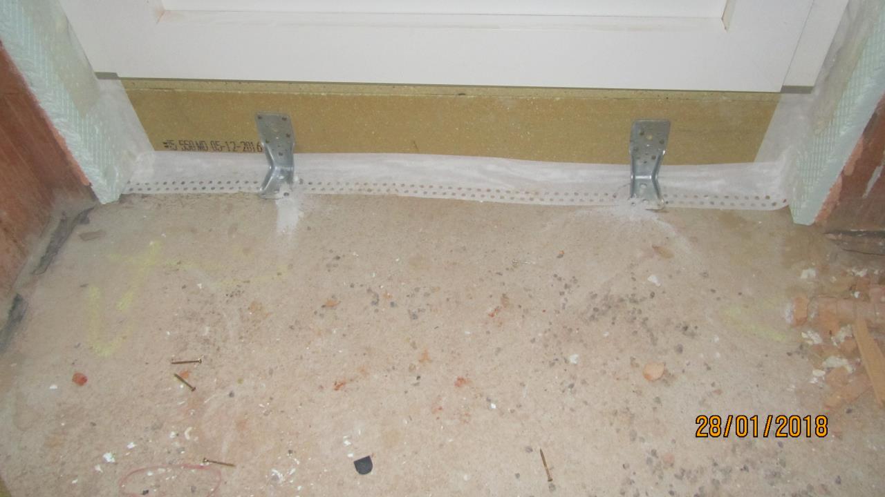

Innen bei Schiebetür und Haustüre ist das wirklich luftdicht bei dem Holz was unten montiert ist? oder braucht das noch Abdichtingsmasnahmen?

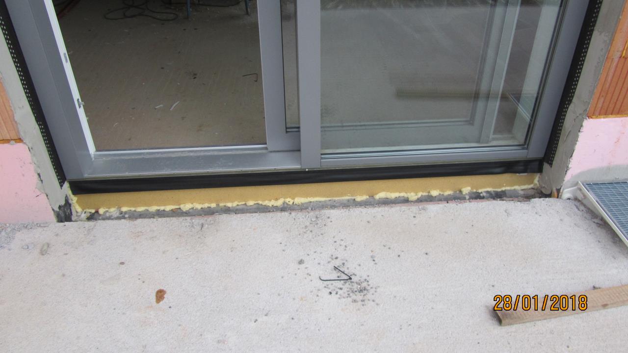

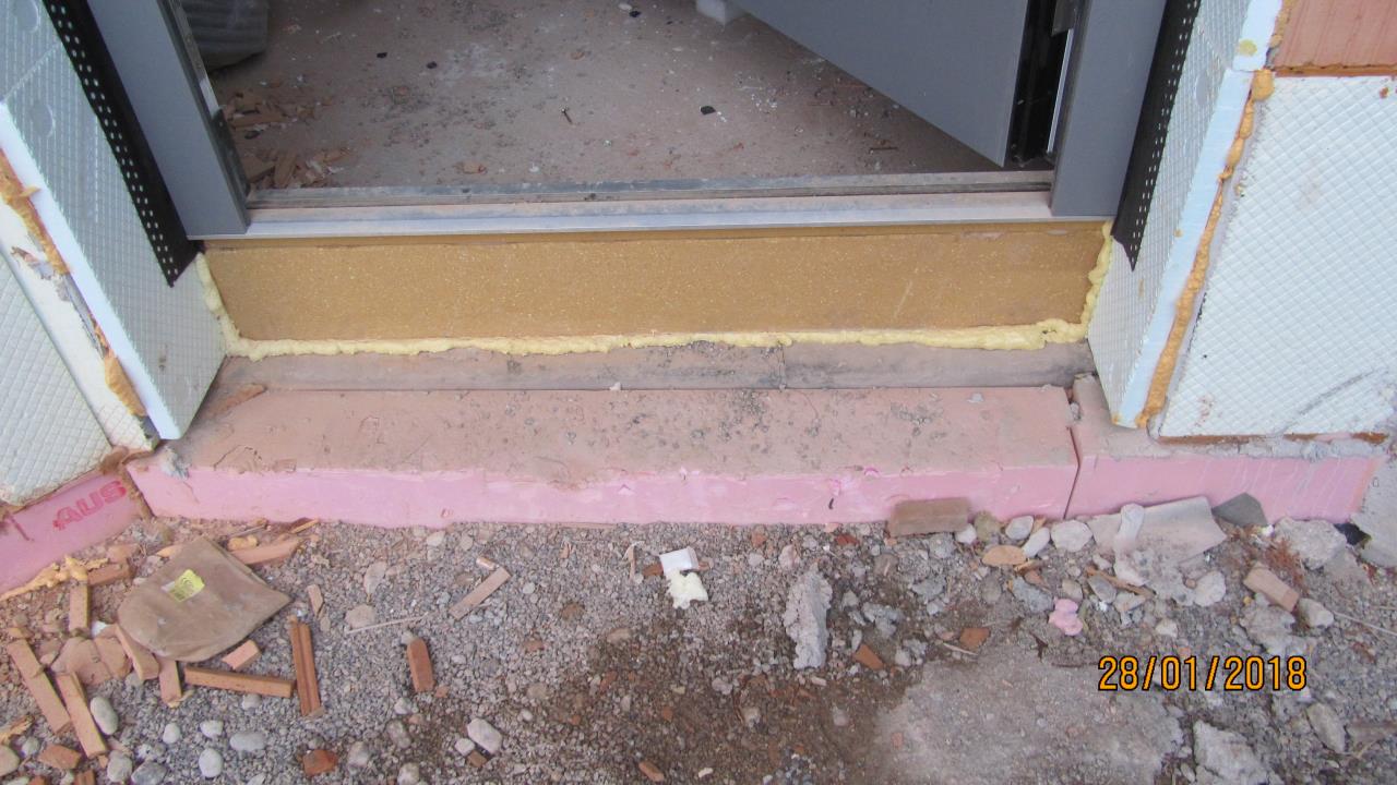

Bei Schiebetüre ist eine Lücke zwischen Senkrechten und Waagrechten Dichtband, das ist dich nicht ok oder?
Bei der Haustüre hat man sich aussen das Dichtband unten ganz geschenkt!

Innen passt das schon
außen müsste der Schwarz Decker noch vom Thermoprofil bis zur Mauer oder Fußboden abdichten meistens mit der Gummidichtmasse

Das "Holz" unten ist (hoffentlich) kein Holz sonden Purenit. Das ist wasserunempflindlich + bei mir genauso aufgebaut.
ad 1) Naja, unten kommt ja noch der Estrich. Luftdicht sollte es aber auch schon davor sein mit dem Dichtband sein.
ad 2) Hier muss der Schwarzdecker noch die Anbindung an die Tür machen mit Flüssigkunststoff - dann sollte es dicht sein.
