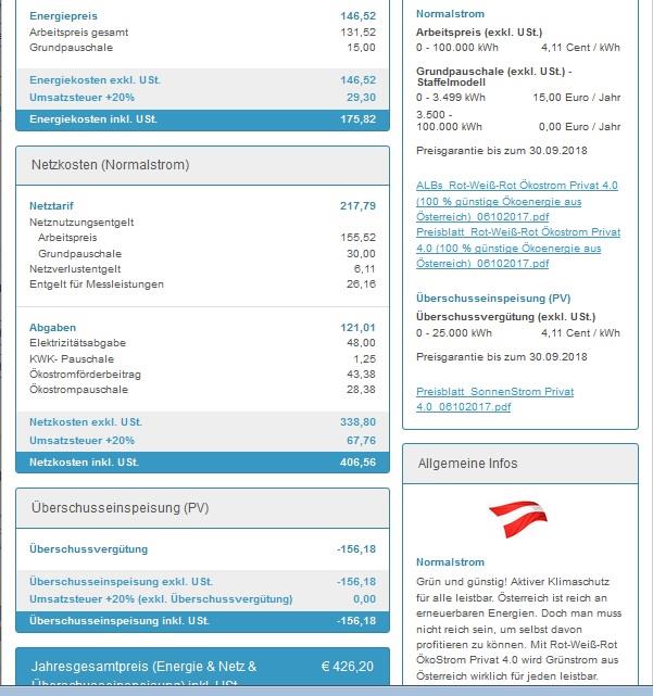

  •  rocco81
8.2.2018  (#1)
Gebe ich die Daten in den Onlinerechner kommt das als günstigster Tarif:
2018/20180208314928.jpg

8.2.2018  (#2)
Ich bezahle also für Energie die ich dem Haus zuführe:
430€ für Strom
424€ für 2t Pellets
Kachelofen oder dergleichen haben wir keinen, sonst gehört das Holz auch dazu.
= 854€
Jetzt habe ich aber bei 10tkm elektrisch 700L Benzin gespart x 1,20€/L ergibt
840€ Ersparnis.
Das Gesamtkonzept passt für mich.

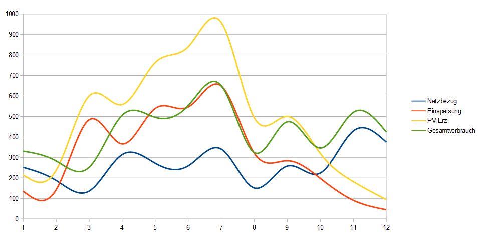

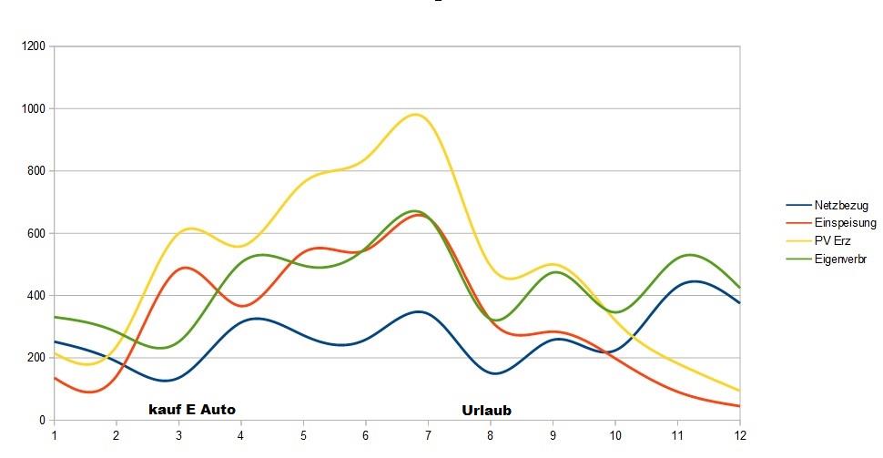

Habe jetzt mal das Excel grafisch ausgewertet, ich habe stark geglättet da die Daten auf monatlich abgelesenen Zählerständen beruhen und ich nicht immer im 1. des Monats abgelesen habe. Im Endeffekt ist es egal, man sieht den Verlauf.
Gut zu sehen wie mit Anschaffung den E Autos der Stromverbrach angestiegen ist, damals bin ich noch 60km gependelt + sonstige Fahrten.
Ende Juli war 2 Wo Urlaub, weniger km gefahren bzw. viel von PV geladen. Im selben Zeitraum war das Wetter nicht so sonnig darum der Einbruch bei PV Erzeugung, die Aufzeichnung des WR WR [Wechselrichter] bestätigt das der August schlechter war als September.
Von was der Verbrauchsanstieg im Juli kommt weiß ich nicht genau. Zu der Zeit wurde der Aussenputz gemacht, warscheinlich ging da so viel auf. Glück gehabt dass die PV voll rein gehauen hat.

2moose schrieb: Eigenverbrauch ist das, was Du an PV-Strom selber nutzen kannst
Stimmt, war schon spät gestern. Mit Eigenverbrauch meinte ich den Gesamtverbrauch.
Es sind
1961kWh (34%)  PV Eigenverbrauch
Autarkie 38%
2moose schrieb: Der Netzbezug sollte noch deutlich weiter runterkommen. Und dennoch ein zufriedenstellendes Ergebnis 👍.
Das wird er vermutlich von ganz alleine emoji
Wir bekommen wieder Nachwuchs daher wird immer wer zuhause sein. Kochen usw. dann eher wieder Mittags statt abends. Statt Auto will ich jetzt öfters EBike fahren.
Heuer ist im Gegensatz zu voriges Jahr ein schlechter PV Winter, es ist zwar nicht wirklich kalt aber immer trüb. Im Jän habe ich parktisch nichts eingespeist, die 170kWh wurden  komplett von Haus und Auto verspeist.

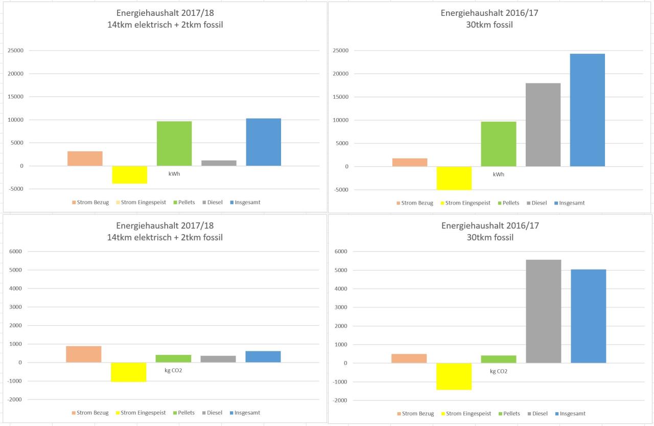

6.4.2018  (#8)
Angespornt von Executer in diesem Beitrag
https://www.energiesparhaus.at/forum/48545_1
wollte ich auch mal unseren Energiehaushalt untersuchen.
Wir fahren ja seit einem Jahr großteils elektrisch und das E- Auto wird fast ausschließlich Zuhause geladen. Somit ist unsere Mobilität mit dem Eigenheim verschmolzen und ich habe den Energiebedarf dafür mitgerechnet.
CO2 Werte habe ich auch versucht zu berechnen, mit amtlichen Daten von hier:
http://www5.umweltbundesamt.at/emas/co2mon/co2mon.html
Es stellte sich dann die Frage wie wird der eingespeiste PV Strom behandelt?
Ich bin dann davon ausgegangen dass der eingespeiste Strom in selben Ausmaß CO2 reduziert wie der vom Netz bezogene.
Als Nächstes habe ich dann das vorherige Jahr auch gerechnet und dann wird es interessant.
16/17 sind wir insgesamt noch 30tkm Diesel gefahren. 2017 wurde dann das E- Auto angeschafft und ein paar Monate später habe ich den Arbeitsplatz gewechselt, aufgrund dessen sind wir in 17/18 nur mehr 16tkm gefahren 14tkm davon elektrisch.
2018/2018040668280.jpg

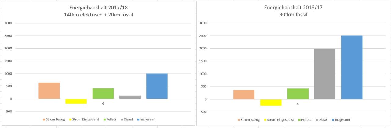

Das ganze in €
2018/20180406800110.jpg

7.4.2018  (#10)
Vielen Dank für diese Aufbereitung. Bekommst Du Ganze auch kilometerbereinigt hin? Nachdem sich die Fahrleistung halbiert hat, kann man schwer vergleichen.
  •  BoZm
7.4.2018  (#11)
Also lieber Rocco81, da sollte es fett Orden regnen.
Ein besseren grafischen Vergleich vom Umstieg "Fossil -> E-Mobility" hab ich noch nicht gesehen.
*daumen hoch*

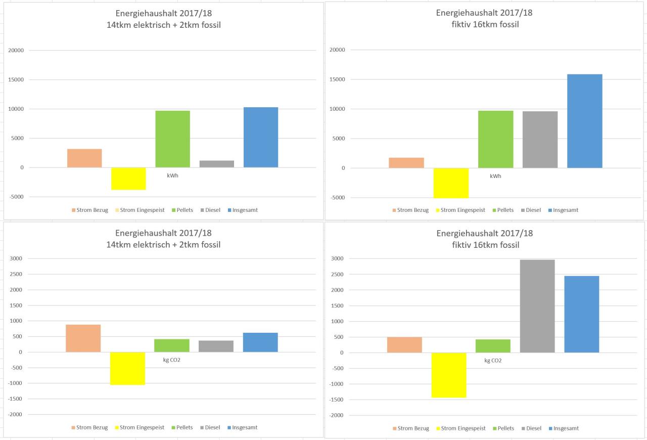

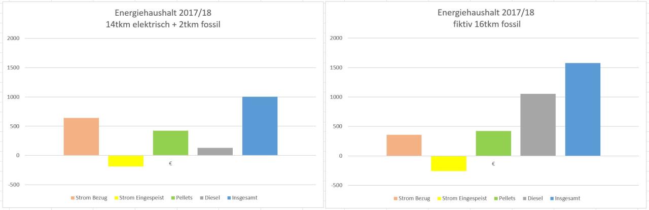

9.4.2018  (#12)
Endlich habe ich auch mal Orden verdient emoji Vielen Dank!
Dafür habe ich jetzt gegenübergestellt was wäre wenn wir uns kein E Auto gekauft hätten.
Also einmal 16tkm rein fossil und einmal 14tkm elektrisch + 2tkm fossil:
2018/20180409301436.jpg
2018/20180409696782.jpg

9.4.2018  (#13)
Wow ... CO2 um 3/4 reduziert und Kosten um 1/3.

9.4.2018  (#15)
BoZm schrieb: Ein besseren grafischen Vergleich vom Umstieg "Fossil -> E-Mobility" hab ich noch nicht gesehen.
War eigentlich nicht Absicht beim Erstellen der Auswertung, dazu ist eine Grafik da um Zahlen übersichtlich darzustellen.
Der umgekehrte Fall wäre übrigens nur sehr theoretisch gewesen: Was wäre wenn ich den Arbeitsplatz nicht gewechselt hätte und 30tkm elektrisch gefahren wäre.
1. Wäre der Anteil direkt geladener PV Strom schwer abschätzbar.
Das hat die Erfahrung gezeigt, bei 60km täglich und oft spät Feierabend kann die PV am Abend den Bedarf nicht mehr decken, auch nicht im Sommer.
2. Hätte ich bei der alten Firma ab einem gewissen Zeitpunkt Laden können.
Das hatte ich schon vereinbart, habe dann trotzdem gekündigt.
3. Wären es vermutlich nicht 30tkm elektrisch + 2tkm fossil geworden.
Eigentlich nimmt bei uns immer der mit dem längsten Tagesweg den Leaf. Ich überlasse ihn aber freiwillig meiner Frau, geht einfach bequemer zu Fahren, gerade mit Babybauch.

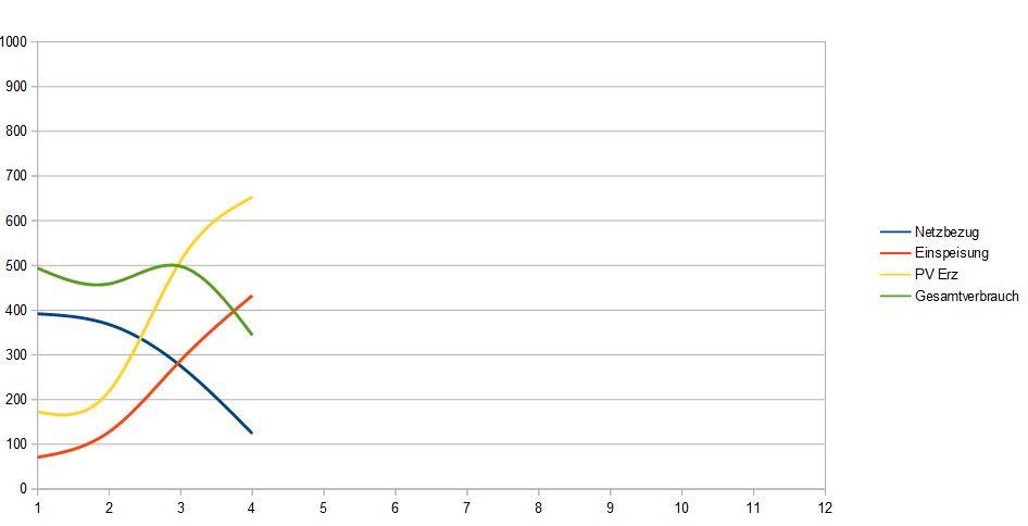

2.5.2018  (#16)
Der April '18 war ein Sonnenmonat emoji
2018/20180502730861.jpg
zum Vergleich nochmal 2017:
2018/20180502984556.jpg

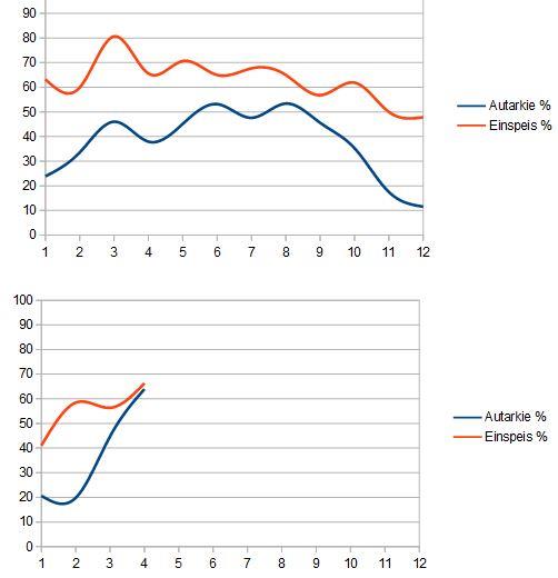

2.5.2018  (#17)
2017 - 2018
Im April kam >60% unseres Stromverbrauches von der PV und trotdem ging noch jede Menge ins Netz als Überschuss. emoji
2018/20180502426384.jpg

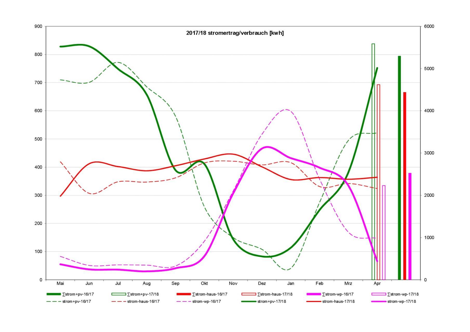

dasselbe hieramts, zugleich einen neuen jahresrekord mit der bald 10 jahre alten pv aufgestellt, 5600kwh mit der sehr schlecht ausgerichteten oso-pv mit 5,1kwp .... emoji
2018/20180503368359.jpg
rot -> hausstrom
lila -> wp
grün -> pv
strichliert die vorjahreskurven
man sieht schön am wp-bezug den vorletzten rekordjänner und den heurigen sibirischen spätwinter zu märzbeginn
