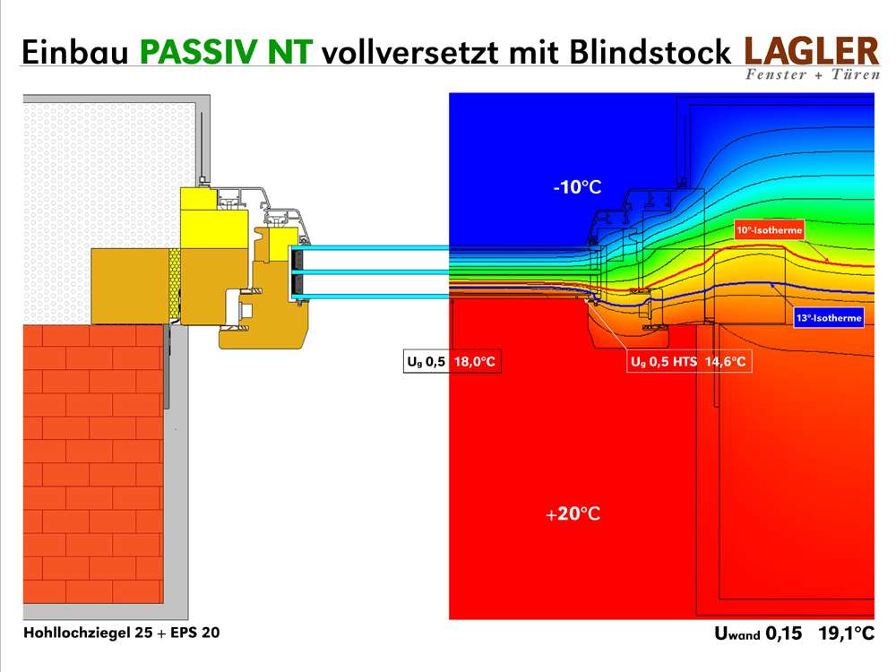

Vorteil ist, dass der Isothermenverlauf viel homogener ist. Ansonsten sitzt das Fenster ja komplett in der warmen Wand.
Da gibts ein 60MB PDF mit quasi allen Varianten durchgerechnet.
https://www.energieinstitut.at/unternehmen/bauen-und-sanieren-fuer-profis/komponenten-gebaeudehuelle/waermebruecken-und-luftdichtheit/waermenbrueckenkataloge-fenstereinbau-sanierung-und-neubau/
Wirtschaftlich sei dahingestellt - es hilft aber gegen Kältebrücken und potentielle Schimmelstellen (gerade bei der Sanierung wie es bei mir der Fall ist).
Hier hat es auch noch jemand verlinkt:
2011/20110807733806.jpg
