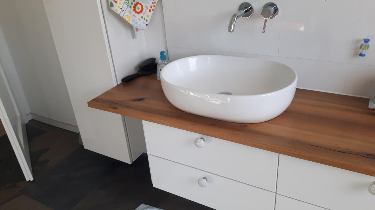

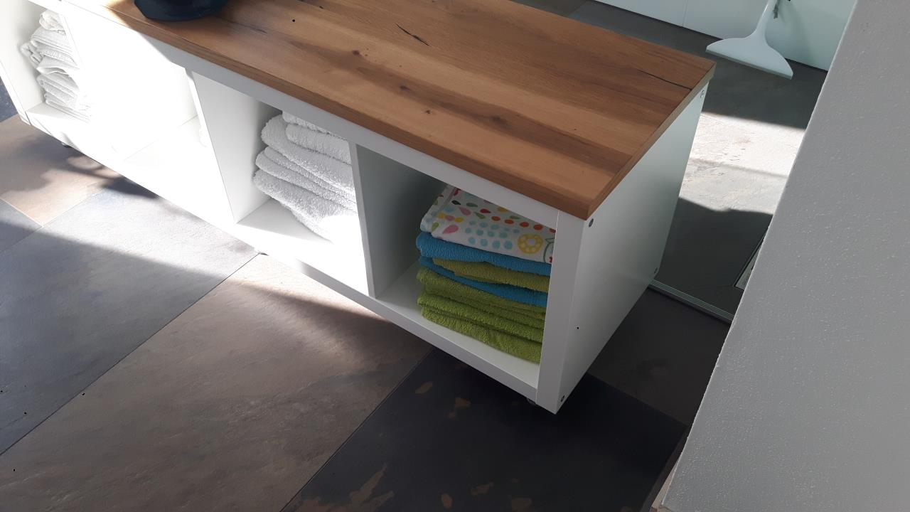

Wir ikea mit alteiche gepimpt
Nach 2,5 Jahren trotz starkem fraulangduschwasserdampf noch wie am Anfang 😆

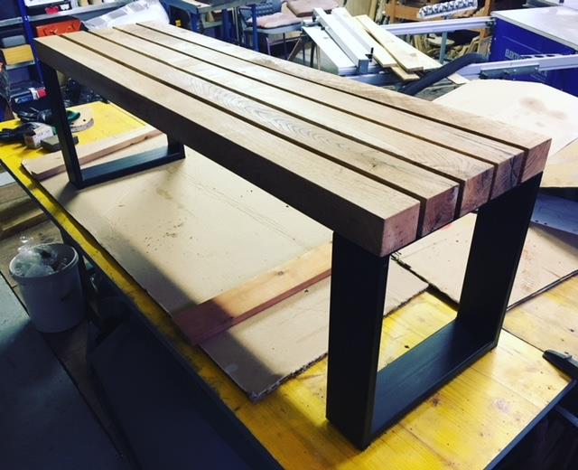

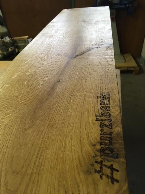

Osmo Topoil. Je nachdem, bis nix mehr saugt. :) Meist 3-4 mal. Bisher noch nicht nachgeölt.
Grad paar neue Teile für den
2018/20180131134821.jpg
2018/20180131341072.jpg
Junior und unsrer Garderobe fertig. emoji

Super, danke für die Fotos!
31.1.2018  (#17)
@Innuendo
sensationell, was du wieder fabrizierst.
Sag, hast du für das Stahlgestell jemanden an der Hand, der dir das schweißt? Oder Internet oder selber?

rabaum schrieb: Oder Internet oder selber?
Das erste war selber... Da aus Edelstahl und war ein meeegaaa Aufwand und am Ende hats dann ein Profi nachgearbeitet.
Hab jetzt einen super Kontakt in Polen über ebay.
http://stores.ebay.at/christinadesign/
Da kreg ich die Dinger in einigen Größen in Rohstahl und bei Bedarf sogar Pulverbeschichtet zu einem wirklich guten Preis.

@stecri: Ist Eure Platte geölt oder lackiert?
