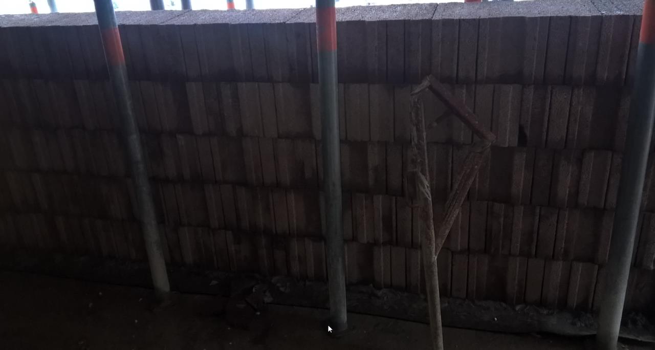

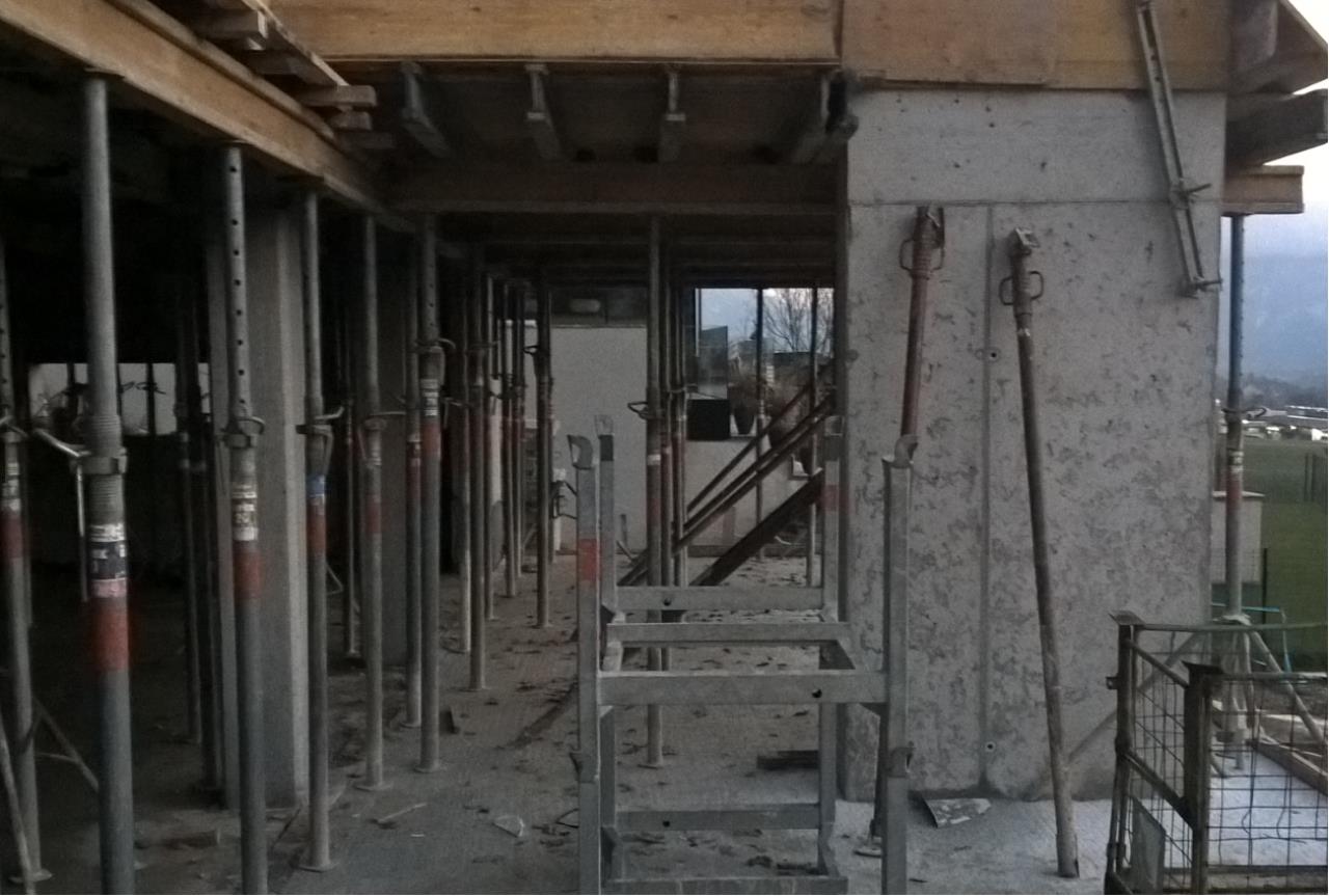

also das sind die betonierten Säulen und wände und in die zwischenräume sind nun die 50er Aussenwände reingekommen
das sieht nun überall so aus, Ziegel längst verbaut statt quer um die 50er Stärke zu erhalten

Säulen sind aus Beton und Stahl (Korb geflochten) nix weiter 30er dicke
also Säule -  dann die Wand gemauert auf 30er dicke  dann wieder ne Säule dann nochmal Wand und nochmal eine Säule  insgesamt so ca. 20m länge
nach aussen und innen hin ist der ziegel genauso so dick wie die säule also man könnte da schon was draufmachen  mal davon abgesehen das die Ziegel eigentl. Nut-Feder System oder in der Bausprache Mandl und Weibl sind und man das vom Putzer innen ausgleichen lassen müsste

Dadurch, dass Mandl und Weibl nicht ineinander greifen wie eigentlich vorgesehen, fehlt aus meiner laienhaften Sicht aber auch ein Großteil des Verbunds zwischen den Ziegeln und damit die Lastableitung für horizontal einwirkende Kräfte (z. B. Windlast). Ich würde mich deshalb auf nichts einlassen, sondern neu machen lassen. Ganz egal, ob die Baufirma jetzt die Mehrkosten für (ggf.) Bewehrung, Wärmedämmverbundsystem und Putz übernimmt oder nicht.
Davon abgesehen: Da müssen schon extreme Vollpfosten am Werk gewesen sein. Eine Firma, die was auf sich selbst, die gelieferte Qualität und die eigene Reputation hält, kündigt solche Arbeiter sofort und macht das neu. Ich würde Dir dringend empfehlen, vorsorglich die ganze Baustelle genau zu prüfen und ggf. auch einen Sachverständigen beizuziehen. JETZT kannst Du Pfusch noch sehr viel leichter erkennen und beheben lassen, als wenn Putz, Estrich und Fassade gemacht sind. Es würde mich nicht wundern, wenn da noch mehr auftaucht.

da kannst ja nichtmal was dübeln an der wand

Ich würde auch darauf bestehen das sie diesen Pfusch wegreißen und neu machen. Ist ja ein schlechter Scherz die 50er der längst nach einzumauern, wie schon gesagt gibts keinen Verbund der Ziegel und was befestigen wird auch spannend.

es hat schon seinen grund, warum man bei 2-schaligen wänden einen ziegel mit 25 stärke nimmt und dann dämmung drauf. ein solcher 25er ziegel wiegt ungefähr so viel wie einer deiner 50er ziegel, obwohl der 25er nur halb so große dimensionen hat. somit ist deine momentane ziegelmauer halb so schwer wie bei einer richtigen verarbeitung vorgesehen. was da noch alles an statikproblemen und damit einhergehenden folgeschäden auf dich zukommen wird, will ich mir gar nicht vorstellen. natürlich kann man die wandmontage schwerer möbel auch vergessen wahrscheinlich.
falls da mal was sein sollte wird sich jede versicherung abputzen, weil die wand ja auch nicht normgerecht gebaut wurde. das kann im schadensfall auch noch lustig werden - und die baufirma wird sich auch nicht dafür verantworten wollen, weil der bauherr das ja so akzeptiert hat - falls es die baufirma überhaupt noch weiter gibt, wenn die so einen pfusch als mögliche variante verkaufen wollen...
unbedingt raus damit und richtig hinstellen lassen.

Ich sehe hier eher das Problem, dass dir bei einem KZM Innenputz dieser aufgrund der permanent untschiedlichen Schichtdicke wegen der Stege reißen wird bzw. wird dir ein Gipsputz einfallen, dh. du siehst die Vertiefungen zwischen den Stegen.
Bauphysikalisch gesehen ist der Aufbau mit einem "dünnen" Ziegel und WVDS besser als nur mit einem "dicken" Ziegeln.
Aber alleine wegen der Ausführung der Wand würde ich diese abreißen lassen. Und sicher nicht wieder von dem Maurer aufmauern lassen der das verbrochen hat.

Wenn die Wand bleibt ist die Frage, wie die Dämmung hohlraumfrei aufgebracht werden kann-
ebenso der Innenputz hergestellt werden kann.
Es wäre möglich, alle Vertiefungen mit Vorspritz zu versehen und anschließend mit Kalkzementputz aufzufüllen, um eine ebene Fläche zu bekommen.
Der Dämmwert müßte berechnet werden, wobei unterschiedliches Saugverhalten auch dazu führen kann, dass sich Verfärbungen im Putz zeigen-
