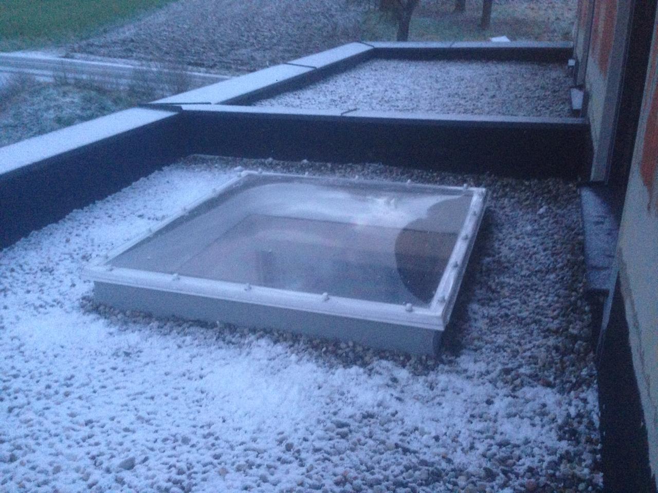

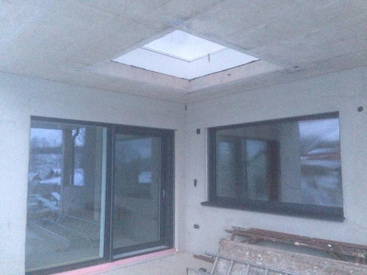

  •  hoth
18.1.2018  (#8)
Hab gestern mal in der halbfinsteren noch Fotos gemacht. Qualität ist recht bescheiden, aber man erkennt wie es aussieht
2018/20180118628821.jpg
2018/20180118674914.jpg
wie gesagt ist 1,8x1,8m, höhe des Kastens ist 30cm, aufgrund der Gefälledämmung und des Mindesthochzugs in diesem Bereich. (gibts auch mit 15cm)
habs hier bestellt und in Passau abgeholt
https://www.lichtkuppelshop24.de/
Scheibe ist aus Polycarbonat, also Schlag und hagelfest. bringd deutlich mehr indirektes Licht auf die Terasse und in die Räume.
Als Sonnenschutz ist ein Tuch geplant welches wir im Sommer über die Öffnung spannen. (Ähnlich wie bei Lampen in den Wellnesszentren)

hoth schrieb: Hab gestern mal in der halbfinsteren noch Fotos gemacht. Qualität ist recht bescheiden, aber man erkennt wie es aussieht
Danke für die Bilder. Sieht wirklich gut aus. Hatte ich mir speziell von Außen viel schlimmer vorgestellt. Bei uns würde vermutlich die 15cm Variante reichen da ich eigentlich keine Dämmung vorhabe. Ist ja nur eine Überdachung. Werd ich mir mit dem Baumeister mal ansehen wie das aussehen könnte bei uns. Ich hab gesehen dass es da ja wirklich auch große Dinger zb. 180x300. Da unsere Überdachung ja relativ groß wird könnte so eine dann ganz gut sein. Mit Öffnung mittels Motor hätte man ja quasi schon alles gelöst.
