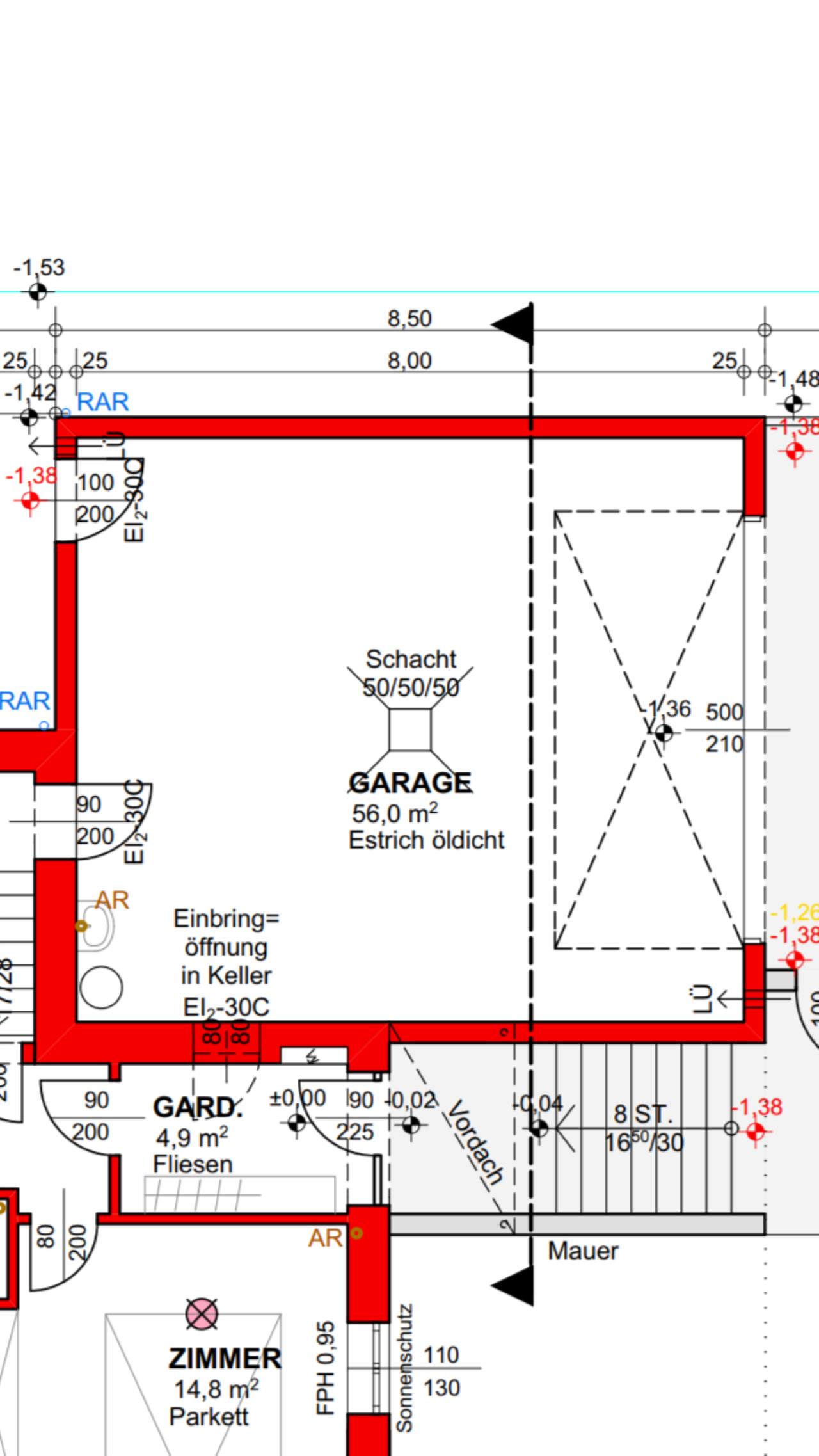

Am Garagenplan sind links oben und rechts unten Belüftungen eingezeichnet.
Leider steht da keine Größe darauf.
Ich habe gelesen das pro Stellplatz 200cm2.  Sprich ich mache jeden Auslass 200cm2 = 2x Autos = 400cm2.
Dann sollte das passen.
Ich warte noch auf die Antwort von meinem Baumeister

Hallo
8.3 Lüftung von Garagen
8.3.1 Garagen sind natürlich oder mechanisch so zu lüften, dass im Regelbetrieb ein Halbstundenmittelwert
für Kohlenstoffmonoxid (CO) von 50 ppm nicht überschritten wird.
8.3.2 Für Garagen mit nicht mehr als 50 m² Nutzfläche gilt die Anforderung gemäß Punkt 8.3.1 als erfüllt,
wenn eine Lüftungsöffnung von mindestens 200 cm2 Querschnittsfläche pro Stellplatz vorhanden
ist.
8.3.3 Für Garagen mit mehr als 50 m² und nicht mehr als 250 m² Nutzfläche gilt die Anforderung gemäß
8.3.1 als erfüllt, wenn
• eine natürliche Querdurchlüftung über Zu- und Abluftöffnungen von insgesamt mindestens
1000 cm² Querschnittsfläche pro Stellplatz vorhanden ist oder
• eine mechanische Lüftung mit einem mindestens 0,5-fachen stündlichen Luftwechsel sichergestellt
ist oder
• jeder Stellplatz direkt aus dem Freien ohne Fahrgasse anfahrbar ist und Lüftungsöffnungen
von mindestens 200 cm² Querschnittsfläche pro Stellplatz vorhanden sind.
aus OIB Richtline 3
  •  hoth
15.1.2018  (#2)
weiß nich was für ein Garagentor du bekommest aber grundsätzlich sind in der unteren Gummilippe Lüftungsöffnungen vorhanden (zumindest bei Normstahl)
je nachdem wie die Lippe eingebaut wird sind sie offen oder geschlossen. somit könntest du dir die Öffnung auf der Torseite sparen.
dur bist aber über 50m² -> siehe oberen Post
