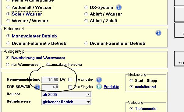

Da haben wir uns missverstanden. ![]() Mich hätte die Leistung der SW/WP interessiert! Gruss HDE |
@eggerhau: Hast du das gemeint? |
@vardi17 Du Hast recht. Da hab ich etwas durcheinander gebracht! Ich wollte den Heizwärmebedarf für das ganze Gebäude erfragen. Also die notwendige Heizleistung bei -13.3°C AT AT [Außentemperatur]! Gruss HDE |
