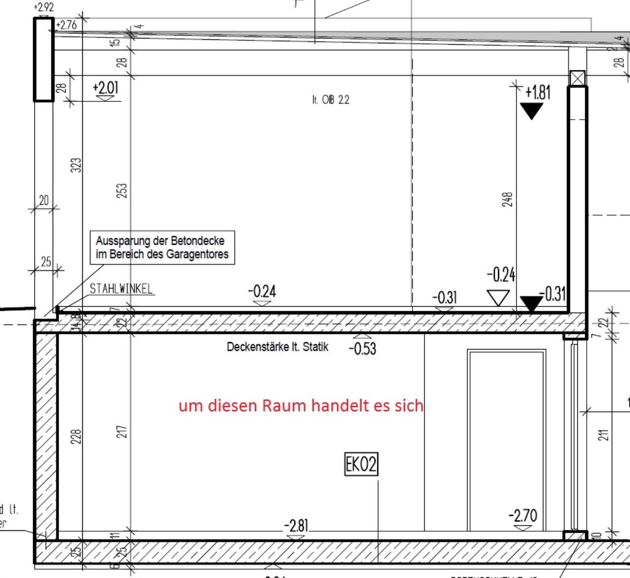

Nun zu meiner Frage, wir haben vor 2 Jahren gebaut mit einem Generalunternehmer.
Bin soweit auch mit allen zufrieden, was mich jetzt aber ein wenig ärgert, was ich aber nicht mehr ändern kann, ist die Raumhöhe im Keller. Speziell in dem Raum um den es laut Überschrift auch geht.
Es handelt sich dabei um eine unterkellerte Garage, um einen Kellerraum der nicht unter dem Haus ist sondern unter der Garage, aber ans Haus angrenzt mit einem seperaten Zugang über eine Außentüre.
Leider hat die Baufirma die Außenwände nicht genügend gedämmt und an der Decke auch nicht.
Jetzt hat es zu dieser Jahreszeit knackige 3 Grad dort drinnen.
Ich nutze den Raum aber als Hobbyraum in dem ich mich allerdings nicht regelmäßig aufhalte. Das Problem was hier auftritt ist Kälte und Luftfeuchtigkeit.
Bei der Endabnahme hat mir der Gutachter mitgeteilt ich muss hier mit Mineraldämmplatten arbeiten, da ich wegen der Luftfeuchtigkeit etwas benötige was Diffusionsoffen sei? Ytong Multipor soll ich nehmen.
Für mich stellt sich jetzt die Frage ob ich für die Decke nicht einfach XPS Platten mit Falz vollflächig verkleben kann und für die Wände Mineraldämmplatten nehme?
Vielleicht könnte mir jemand weiterhelfen.

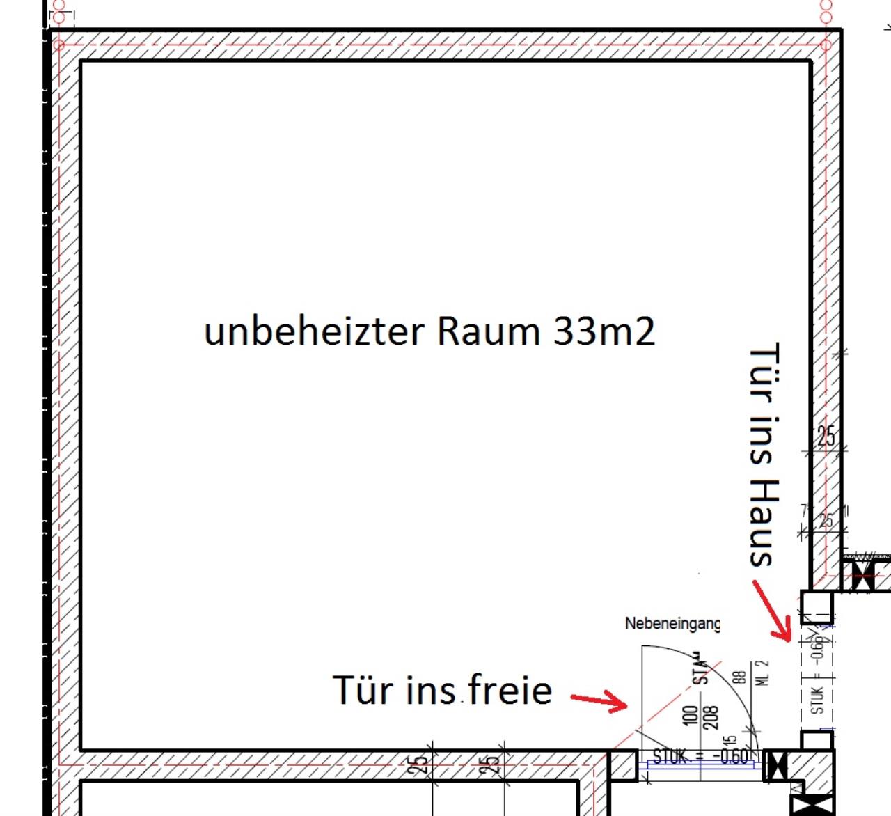

Ich hoffe das hat funktioniert mit den Bildern.
Die Wände des Raumes sind zum Erdreich hin in einer braunen Wanne eingefasst und ich denk 5 oder 10cm XPS, sind am Plan nicht eingezeichnet, hab ich mit der Baufirma vor Ort ausgemacht das sie das aufbringen.
Der aufbau sollte also an 3,8 Seiten (weil 0,1 Teile des Raumes an das Haus angrenzen und einmal an den Bereich der Außenstiege.
Dieser Raum wird nur hobbymässig genutzt und wird auch nur im Zeitraum des Aufenthaltes geheizt.
Leider ist er sehr niedrig und ich kann keine 10cm auftragen.
Mir reicht es , wenn ich den Raum eine Stunde mit Heizradiator aufheize und dann arbeiten kann für ein paar Stunden ohne das mir die Zehen absterben.
Laut Gutachter soll es der Multipor sein weil der eben die Feuchtigkeit aus der Luft aufnehmen kann und Schimmelbildung unterbindet, den ich schon mal hatte weil ich den Raum vorheizen musste wie mir Dezember 2016 der Epoxyboden reingemacht wurde.
Es sind keine Fenster vorhanden.
2018/20180104997033.jpg
2018/20180104840947.jpg
LG Druxx

Wenn ich es richtig verstehe, geht es dir nur um die Decke.
Hab es gerade mit u-wert.net durchgerechnet. Wenn ich was diffusionsoffenes nehme, gibt es auf jeden Fall Tauwasser und zwar am Übergang Dämmung/Betondecke.
Wenn du EPS/XPS nimmst, nicht.
Die Frage ist ja immer, wie kritisch der Tauwasserausfall ist. Kann ich als Laie nicht einschätzen. In dem Fall (und ich bin eigentlich immer für ökologische Dämmungen) würde ich nix diffusionsoffenes nehmen und auf die Endbeschichtung achten. Bsp. Kalkanstrich um Schimmel zu vermeiden.

nein, auf keinen Fall alles mit xps. hab jetzt nur von der Decke gesprochen.
Bei der Wand macht es dann schon einen Unterschied, wie dick das xps draussen ist.
Siehst du das nicht am Sockel, bzw. kannst es ausrechnen?

So. Am Foto sieht es aus wie 5cm Außendämmung bis unter die Erdkante.
