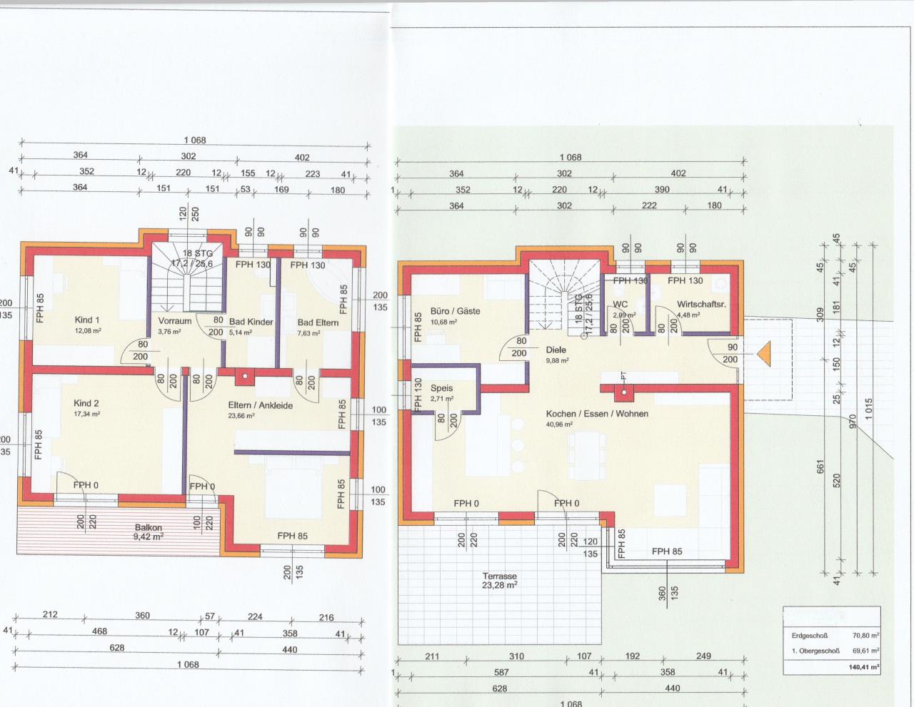

  •  Mario33
6.1.2018  (#10)
"nice84" steckst du gerade auch in der Planung?
So sieht unser Grundriss in etwa aus
2018/20180106200890.jpg

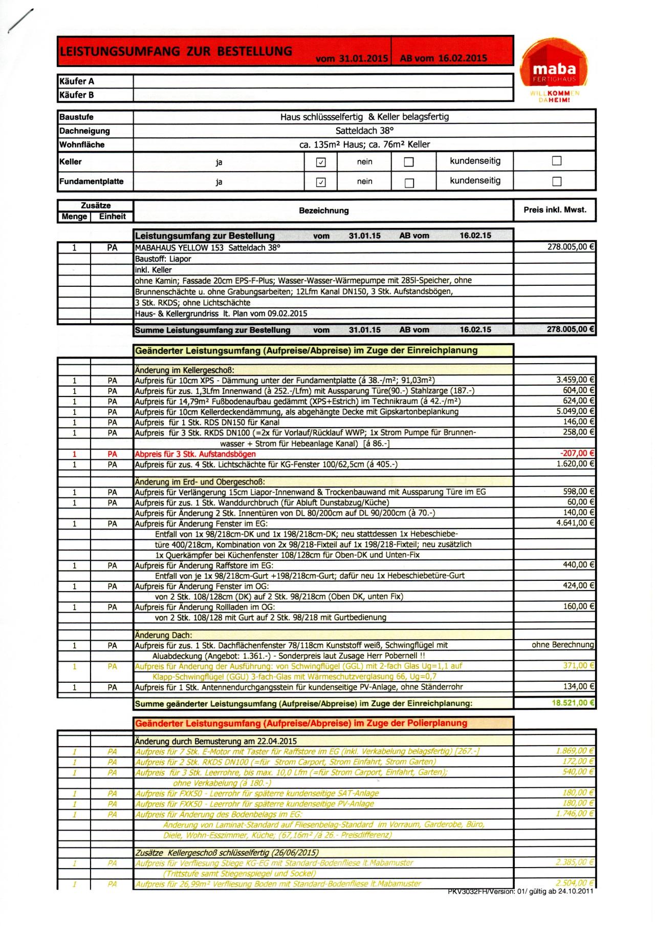

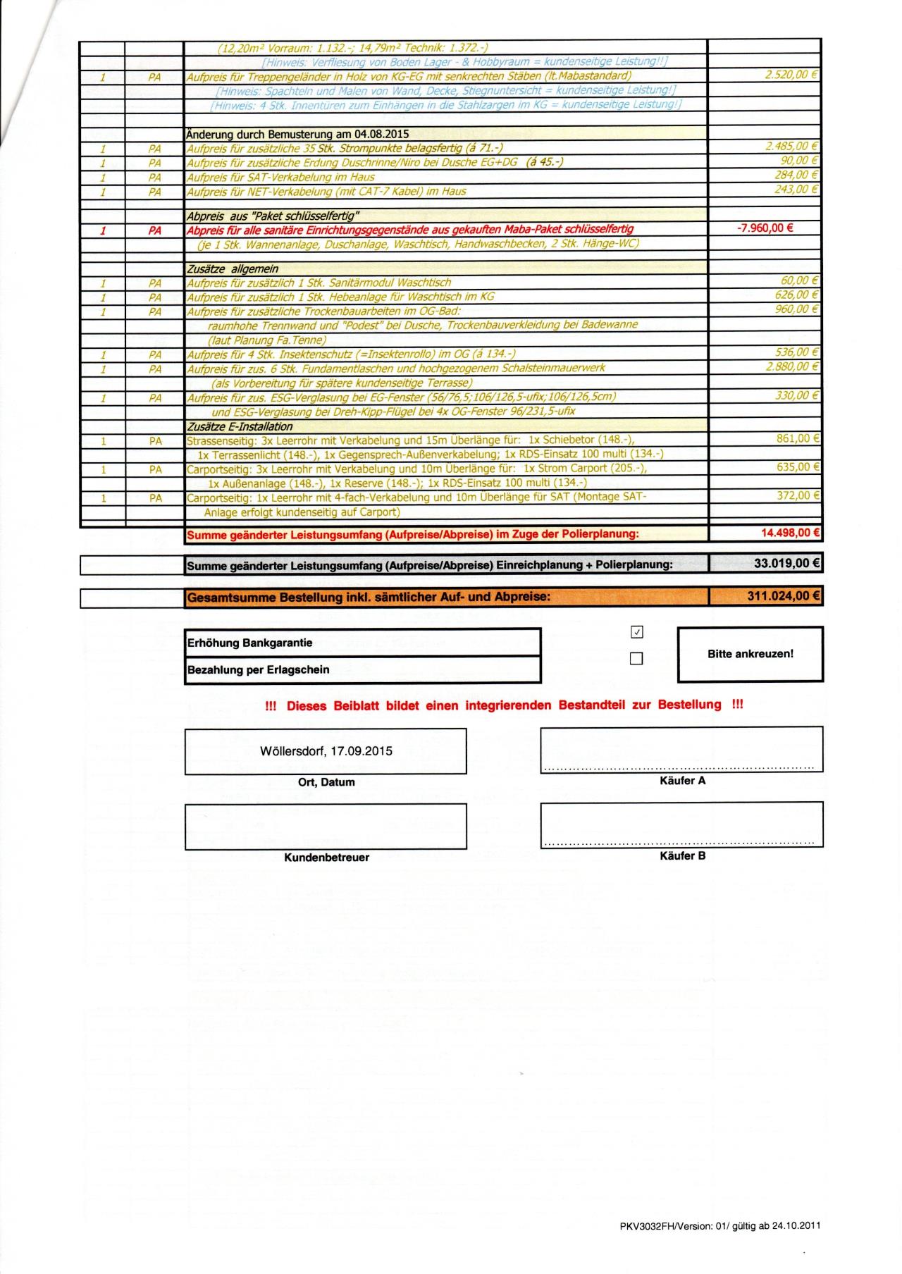

  •  BoZm
13.2.2018  (#17)
Meister90 schrieb: -KG 26m2 teilunterkellerung
Wie sieht es mit der Thermischen Geschichte da aus?
Halbes Haus hat dann Bodendämmung und halbes nicht?
Aufbau der Bodenplatte?
Warum Teilunterkellert, rechnet sich denn 26m² Keller?
Unser Haus (278.005,00€)
135m²(EG+OG) + Keller(~76m²)  = 211m²
Es ist ein 153m² Haus, aber mit Satteldach ergeben sich 135m² Netto Nutz-Fläche.
Mit unseren Sonderwünschen sind wir dann auf 311.023,99€ gekommen.
Da war Haus (Schlüsselfertig) und Keller (Schlüsselfertig/Belagsfertig) da wir Technikraum und Vorraum im Keller fertig wollten.
Wenn ich nun 311.023,99/(135+76) rechne = 1474,05€/m².
Wir haben bei den Bädern die Armaturen und so weiter raus nehmen lassen, da wir uns alles von Tenne einrichten liesen.
Finde eure Preise dann schon etwas heftig, wenn ich bedenke dass unser Haus nicht wirklich "standard" ist.
Aber vom "premium" sind wir auch weit entfernt, da nach Oben keine Grenzen gesetzt sind. emoji
2018/20180213317625.jpg
2018/2018021364994.jpg
Hier die Aufstellung.
Details hab ich auch noch, aber da sind einige Seiten.
Sollte aber auch schon irgendwo im Forum zu sehen sein.
Vielleicht hilft es was weiter bei den Preisen.
