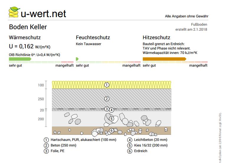

wir sind gerade dabei Angebote über den Keller einzuholen und da hat es uns doch ein wenig verwundert, wie die Dämmung ausgeführt wird (bauen mit 50iger Ziegel)
Zwei Baumeister empfehlen uns die Kellerbodenplatte nicht zu dämmen, sondern nur beim Bodenaufbau innen, da dies genügt und eine Dämmung unterhalb der Bodenplatte zu teuer ist und nur bei Häusern ohne Keller Standard ist..
Lt. U-Wert Rechner schaut das dann ungefähr so aus:

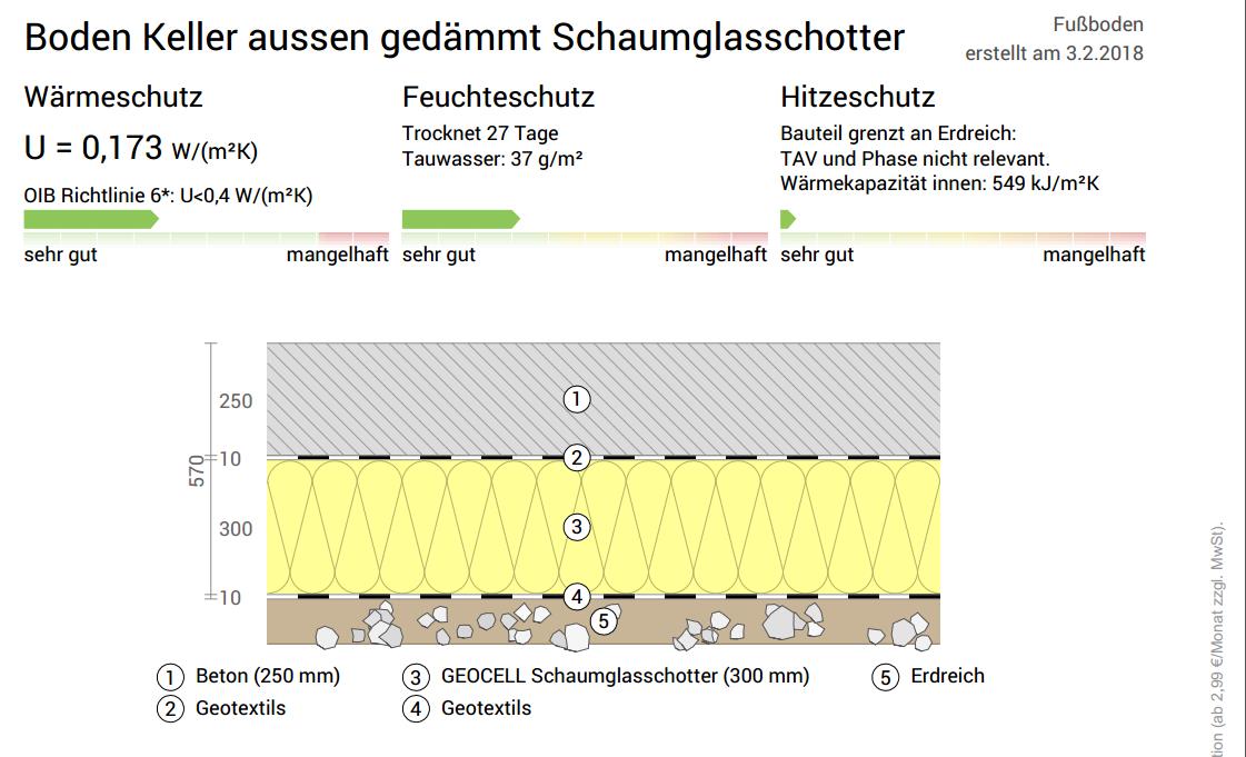

3.2.2018  (#13)
Habe jetzt selbst ein Angebot für Glasschauschotter eingeholt (netto € 65 ohne Zustellung in BigBacks).
Mit 30c Höhe des verdichteten Glasschaumschotters komme ich auf ungefähr 55qm mit jeweils 1 Meter überstand auf allen Seiten (L 13,7* B 9,7 x H 0,4). Das wären bei unserer Bodenplatte € 3.575 netto.
Als Gegenangebot mit Schotter habe ich bisher folgenden Preis erhalten (ob man dann wirklich so viel Schotter benötigt kann ich nicht beurteilen): 2.866 (nur der Schotter ohne Zustellung etc.).
Für den Aufpreis auf den Glasschaumschotter spare ich mir dann die ganze Innendämmung und habe 10cm mehr Höhe im Keller.
So wie es sich jetz darstellt, werden wir auf jeden Fall Glasschaumschotter verwenden, da das nur Vorteile bringt. Oder habe ich einen Denkfehler und was übersehen....
  •  muel4tler
3.2.2018  (#14)
2018/20180203411886.png
Anbei noch die Werte lt. U-Wert Rechner
