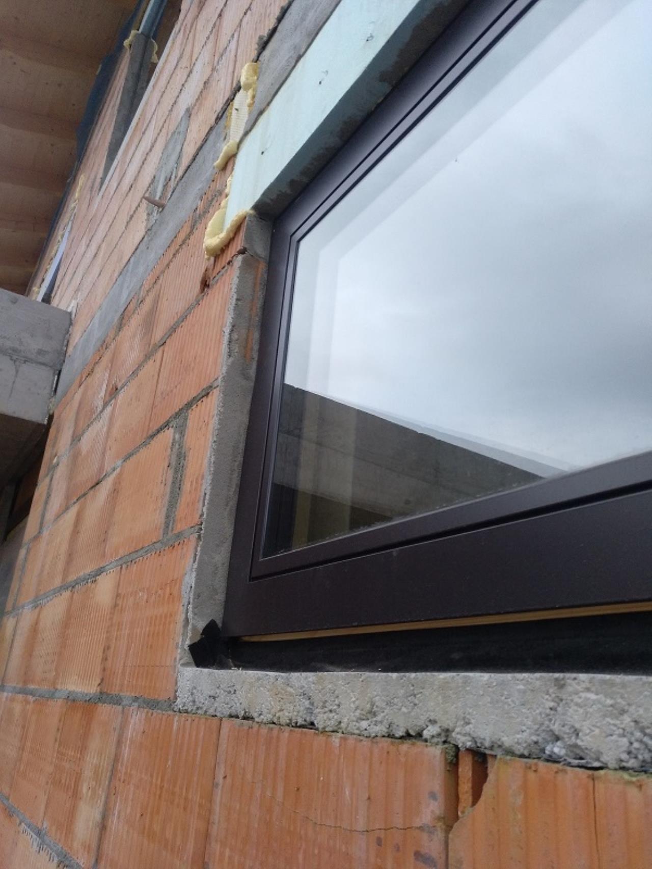

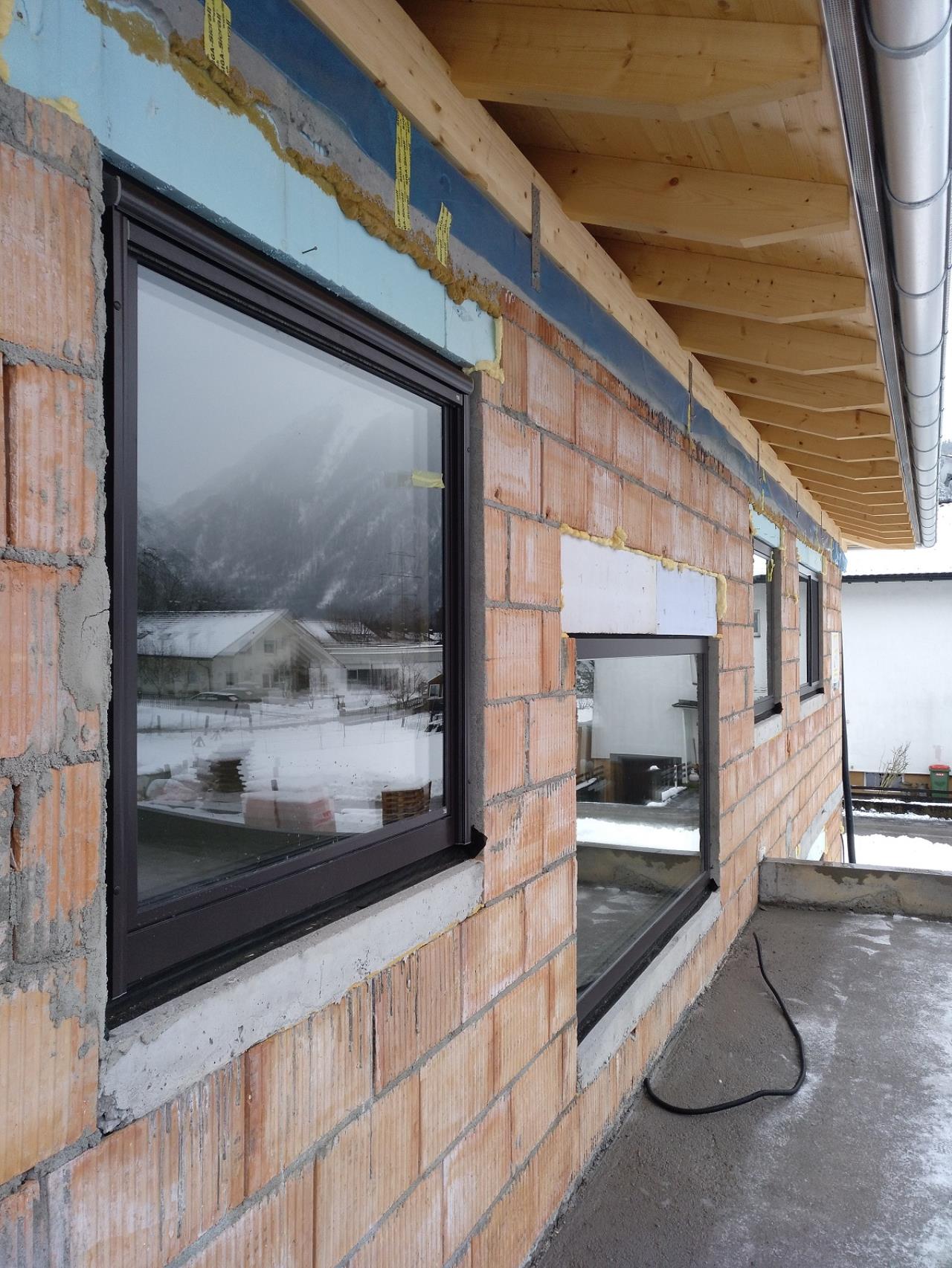

Vor ein paar Wochen wurden die Fenster in meinen Rohbau eingebaut.
Mit dem Fensterbauer wurde eigentlich ausgemacht, die Fenster bündig außen Mauerwerk einzubauen.
Als ich von der Arbeit kam, bemerkte ich, dass die Fenster 5 cm nach innen versetzt wurden. Die Begründung war, dass das Styropor oberhalb des Fensters zum Teil nicht bündig mit dem Mauerwerk und die Fenster deshalb nach innen versetzt wurden.
Meine Frage jetzt:
Kann die Laibung außen noch irgendwie gedämmt werden, ohne dass eine Wärme/Kältebrücke ensteht?

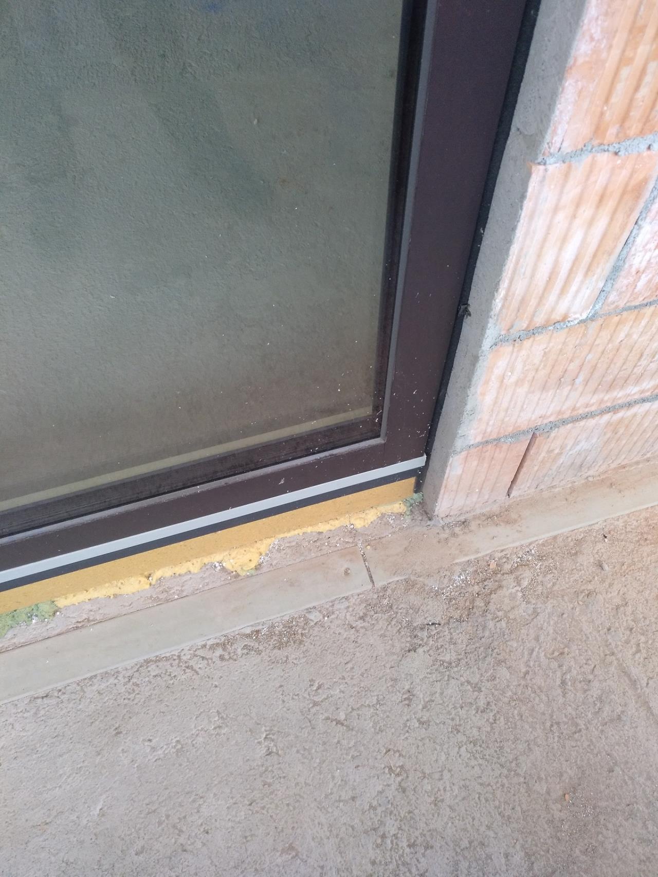

Und auch beim Balkon wurde alles um 5 cm versetzt, dadurch schließen die Balkontüren nicht bündig mit den Isokörben.
Kann ich hier den Fensterbauer zur Verantwortung ziehen?
bzw. ist das ein großes Problem, da ich den Grundputz innen schon drauf habe.
Auch der Spengler meinte, es würden Mehrkosten enstehen, da er jetzt um die ganzen Ecken bei den Balkontüren abdichten muss.

woerz77 schrieb: Mit dem Fensterbauer wurde eigentlich ausgemacht
klingt nach mündlich ausgemacht, da wirst den fensterbauer wohl nicht mehr kriegen. ich seh auch nicht das grosse problem. vollwärmeschutz um die ecke ziehn, in der laibung wird halt noch max. 30er platte platz haben, damit der fensterrahmen nicht zu schmal wirkt.
30.12.2017  (#2)
NTWK schrieb: ich seh auch nicht das grosse problem...
NTWK schrieb: in der laibung wird halt noch max. 30er platte platz haben...

eine 30 mm xps-platte hat in etwa einen u-wert von 0,95. das entspricht in etwa dem u-wert des fensterrahmens uf = ca. 0,85 - 1,00 je nach fenster. wenn jetzt jemand an diesem 5cm laibungsstreifen der nur 30 mm dämmdicke besitzt ein problem erkennt, dem muss der anschliessende fensterrahmen der doppelt so breit ist wie die laibung noch ein viel grösseres problem sein.

Hoffe ich kann wenigsten die Laibung noch mit 3 cm Dämmen!!
Werde mich demnächst nochmal mit Fensterbauer und Bauphysiker treffen, um eine gute Lösung zu finden.
Mein Wandaufbau besteht aus 25 cm HLZ und 16 cm Dämmung und es ist eine Beschattung (Raffstore) vorgesehen.

Woerz.... Bei uns alles das selbe...  und wie auf den Fotos ersichtlich bei dem schmalen Fenster Rahmen...  wenn du die Führungsschiene des raffstore noch dazu nimmst...  bleibt nicht viel Dämmung über ....  wenn du eine Lösung gefunden hast ....  gerne auch per PM ....

Wenn du noch keinen Innenputz hättest, wäre es relativ einfach gewesen, den Fenstermonteur dazu zu bewegen die Fenster so zu versetzen wie du es wolltest und wie es die ÖNORM B 5320 vorschreibt. Den Aufwand hätte der Monteur gehabt, ebenso die Kosten.
Wenn eine Montageplanung vorlag, welche die von dir gewünschten Einbausituation darstellt, hättest du den Joker.
Da du das aber offensichtlich so hingenommen hast und den Innenputz hast herstellen lassen, warst du mit der Versetzsituation einverstanden (auch wenn es nicht so war, wird es dir angelastet).
Jetzt kannst nur mehr die Leibung gut dämmen. Ich würde zur Vermeidung von Wärmebrücken ein besser dämmendes Material verwenden.
@Clemens1
Wie wäre die Option mauerbündig zu versetzen und die Dämmung um die 40mm zu erhöhen. Wärmetechnisch die beste Alternative. Ansonsten gehört sich die Isotherme genauer angesehen. Das wird das Forum hier nicht schaffen
