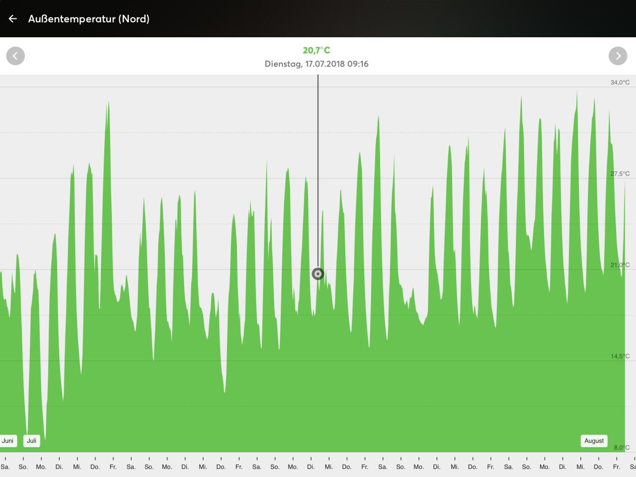

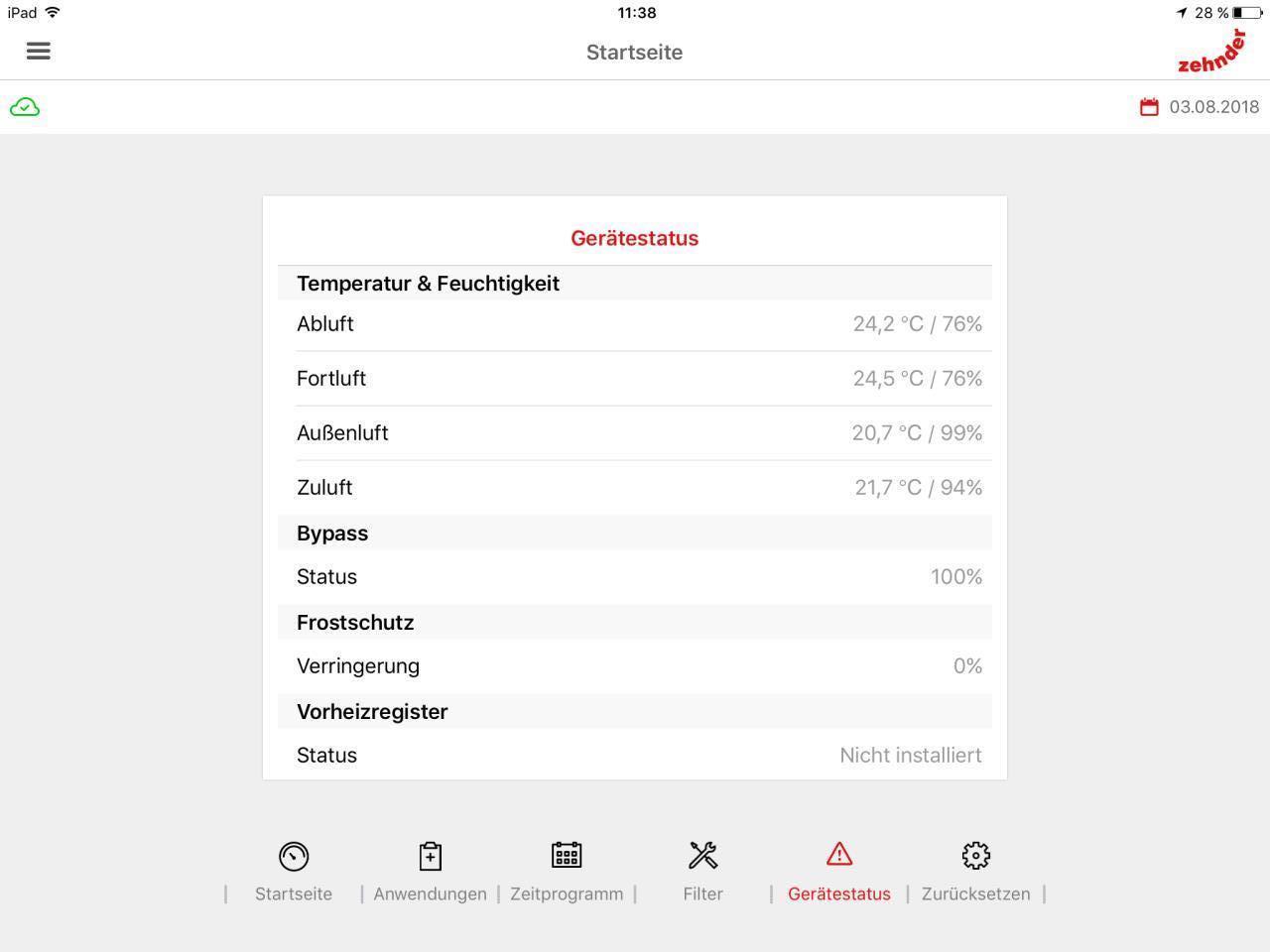

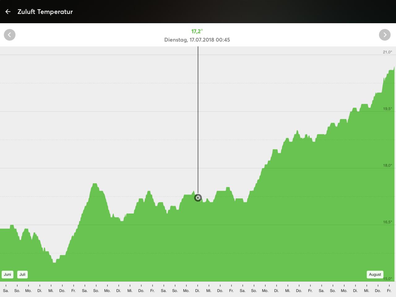

Hier auch von mir ein paar Daten:
+ Unser Luftbrunnen ist nachwievor nicht ganz fertig - es fehlen noch die obersten beiden, feinen Schichten mit inges. ca. 25-30cm.
+ Luftfeuchtigkeit: Wir haben noch viel Baurestfeuchte im Haus. Baubeginn war im Juli 2017, das Haus wird seit April 2018 bewohnt. Im April und Mai hatten wir meist um die 65% relative Luftfeuchtigkeit. Mit der Fensterlüftung und den kühleren Temperaturn im Juni, konnte ich sie im Durchschnitt auf 60-63% drücken. Momentan sind wir leider bei 70%, wenn wir gerade kochen kurzzeitig sogar auf 72%. Die Zuluft ist durch die Abkühlung durch den Luftbrunnen immer voll gesättigt auf 99,6%. Ich werde bei nächster Gelegenheit noch einen Sensor ergänzen lassen, um die rel. LF der Außenluft (vor dem Luftbrunnen) messen und aufzeichen zu können.
+ Luftwechsel: Bei uns läuft die KWL KWL [Kontrollierte Wohnraumlüftung] deutlich höher, und zwar auf Stufe 2 mit ca. 240m3/h. Wenn ich sie auf Stufe 1 (ca. 165m3/h) stelle, habe ich den Eindruck, dass das Raumklima spürbar schlechter im Sinne von wärmer und schwüler wird.
+ Beschattung, Innentemperatur & Fensterlüftung: Wir haben großteils erst im Mai die Raffstore bekommen und haben durch den durchgehend ungewöhnlich warmen Frühling leider einiges an solarem Wärmegewinn abbekommen, den wir erst durch intensive Fenster-Lüftung in einer Kältephase Anfang Juni wieder losgeworden sind. Wir haben - insbesondere auf der Südseite - viel Glas und dort noch keine bauliche Beschattung, lediglich Raffstore. Deren Automatikprogramm funktioniert aber leider noch immer nicht zu unserer vollen Zufriedenheit. Auf der Ostseite fehlt uns noch ein Raffstore sowie eine kleines Walmdach über dem Hauseingang (Tür mit 2 Glasseitenteilen). Anhand der Temperatursensoren in den Loxone-Tastern sehen wir, wie viel Wärme da laufend noch reinkommt. Dementsprechend habe ich ab Juni darauf geachtet, abends über die Fensterlüftung für Abkühlung zu sorgen. Wir waren jetzt 2 Wochen auf Urlaub, in der Zeit ist die Temperatur im Haus leider wieder ordentlich angestiegen auf ca. 25°. Wir lüften jetzt täglich mit gekippten Fenstern von ca. 22:00-07:00 Uhr und kommen so mit der Innentemperatur zumindest morgens auf 23° runter.
+ Außentemperatur: Wir haben einen Sensor in einer überdachten, nordseitigen Ecke, wo nie die Sonne hinkommt. Die Aufzeichnung zeigt, dass in den letzten 7 Tagen die Höchsttemperaturen zwischen 31° und 33,9° betragen haben meist erst um ca. 19:00 Uhr erreicht wurden. Die Tiefsttemperatur um 6:00 Uhr morgens ist in diesen 7 Tagen von 16,8° auf 20,6° angestiegen.
+ Außen- und Zulufttemperatur: Die Außenlufttemperatur (= NACH dem Luftbrunnen) steigt und fällt parallel zur Außentemperatur im Verlauf des Tages um 0,2-0,4°. Die Zulufttemperatur liegt trotz Bypass auf 100% um 1-1,3° höher, was auf die Abwärme des Lüftungsgerätes zurückzuführen ist. Mit der Hitzewelle der letzten Tage ist der nächtliche Temperaturabfall immer kleiner geworden (nur ca. 0,1°) und ist die letzten beiden Nächte sogar komplett ausgefallen. Die Außenluft (nach dem LB) ist im Juni von 17,1° auf 18,8° angestiegen und wieder auf 15,0° abgefallen. Im Juli ist sie zuerst von 16,5° auf 15,5° abgefallen, dann um die 17°-Marke herumgependelt und schließlich auf 19,7° angestiegen. In den ersten 3 Tagen des Augusts ist sie weiter angestiegen bis auf 20,8°.
Wir haben den Luftbrunnen bis dato nicht durch Bewässern zusätzlich gekühlt - wäre aber vielleicht eine kluge Maßnahme. Es würde vermutlich auch Sinn machen, die Oberfläche des LB im Hochsommer zu beschatten, damit sie nicht durch die Sonne so aufgeheizt wird. Die Luftqualität ist ausgezeichnet - keinerlei Gerüche feststellbar.
Hier noch ein paar Messkurven bzw. -werte:
2018/20180803717842.png
2018/20180803755014.png
2018/20180803474891.png

bist du dir sicher, dass der Luftbrunnen tatsächlich etwas zur Kühlung beiträgt (im Gegensatz zu einer herkömmlichen KWL KWL [Kontrollierte Wohnraumlüftung])?
Es gibt hier einen Thread, in dem der kompetente Leitwolf erklärt hat, warum es nicht nur auf die Temperatur ankommt...er hat mich damals überzeugen können :)
https://www.energiesparhaus.at/forum-aus-kwl-klimaanlage-machen/32162_2
Lt. deinen Messwerten hast du folgendes:
Zuluft: 21 °C, 99 % LF, 59,5 kJ/kg Enthalpie
Abluft: 24.6 °C, 76 % LF, 62,4 kJ/kg Enthalpie
das gute ist, dass du tatsächlich Wärmeenergie abführst, da die Enthalpie deiner Abluft höher ist als die der Zuluft.
Jetzt kommt abder das aber:
Wenn du dir den Enthalpiegehalt der heissen Sommerluft ansiehst, zb. wie jetzt gerade mit 32°C und 35% LF bzw. auch die Zuluft einer KWL KWL [Kontrollierte Wohnraumlüftung] ohne EWT mit Hausnummer 28° und 40 % LF, kommst auf ca. 57 oder 58 kJ/kg.
d.h. du wärst ohne Luftbrunnen besser dran, was die Kühlung bzw. Wärmeenergie deiner Raumluft betrifft.
