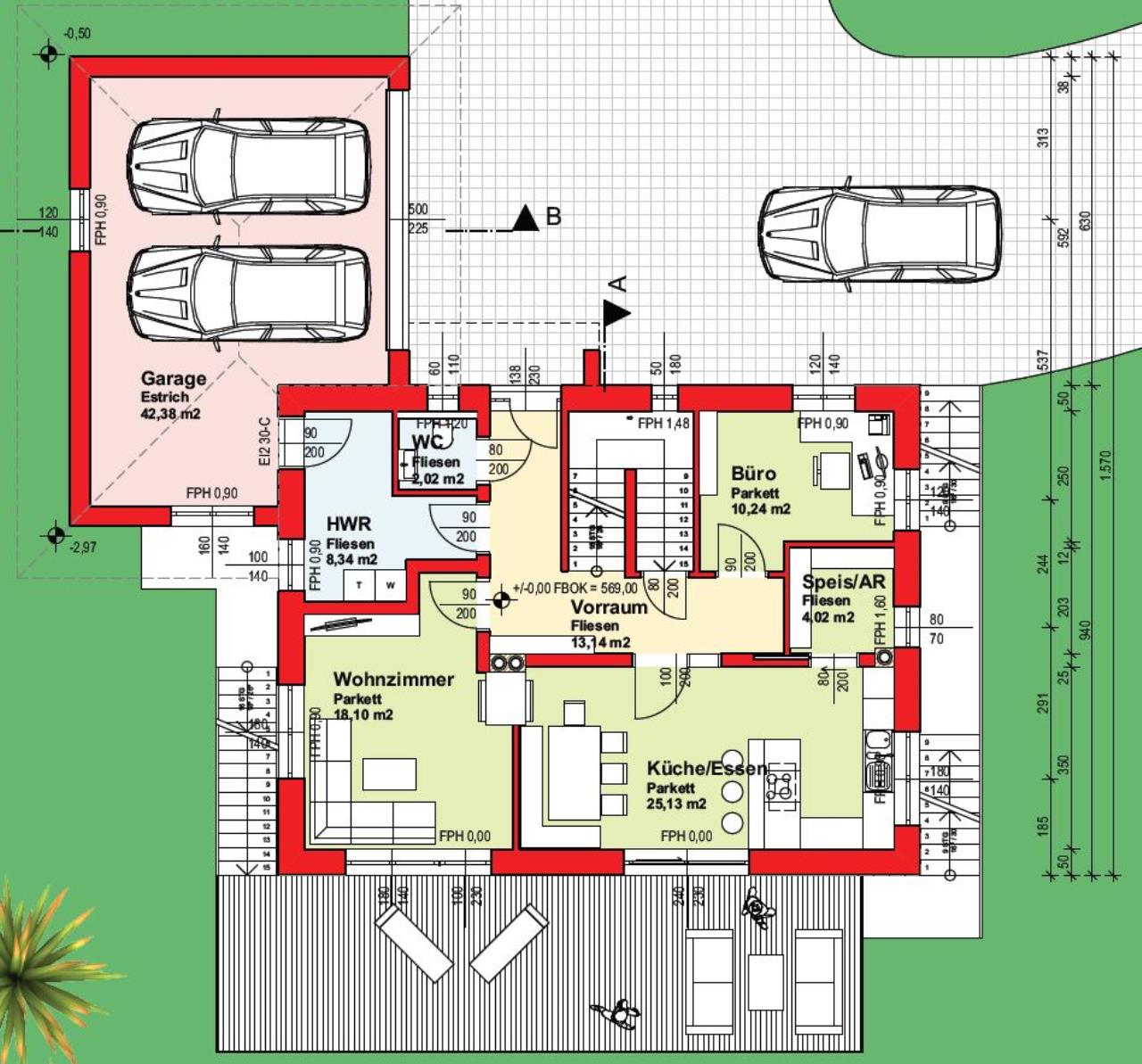

fudi6489 schrieb: Ist eure Garage räumlich vom Haus abgetrennt?
Hallo Namensvetter!
Nein die Garage ist nich vom Haus getrennt.
2017/20171222456377.jpg
Die Tür auch zu verpserren ist eine Idee.
Sollte es komfortable und leistbare Lösungen geben, würden wir das umsetzen.
Wenn nich wirds mit dem Schlüssel versperrt (wenn nötig)
mfg
