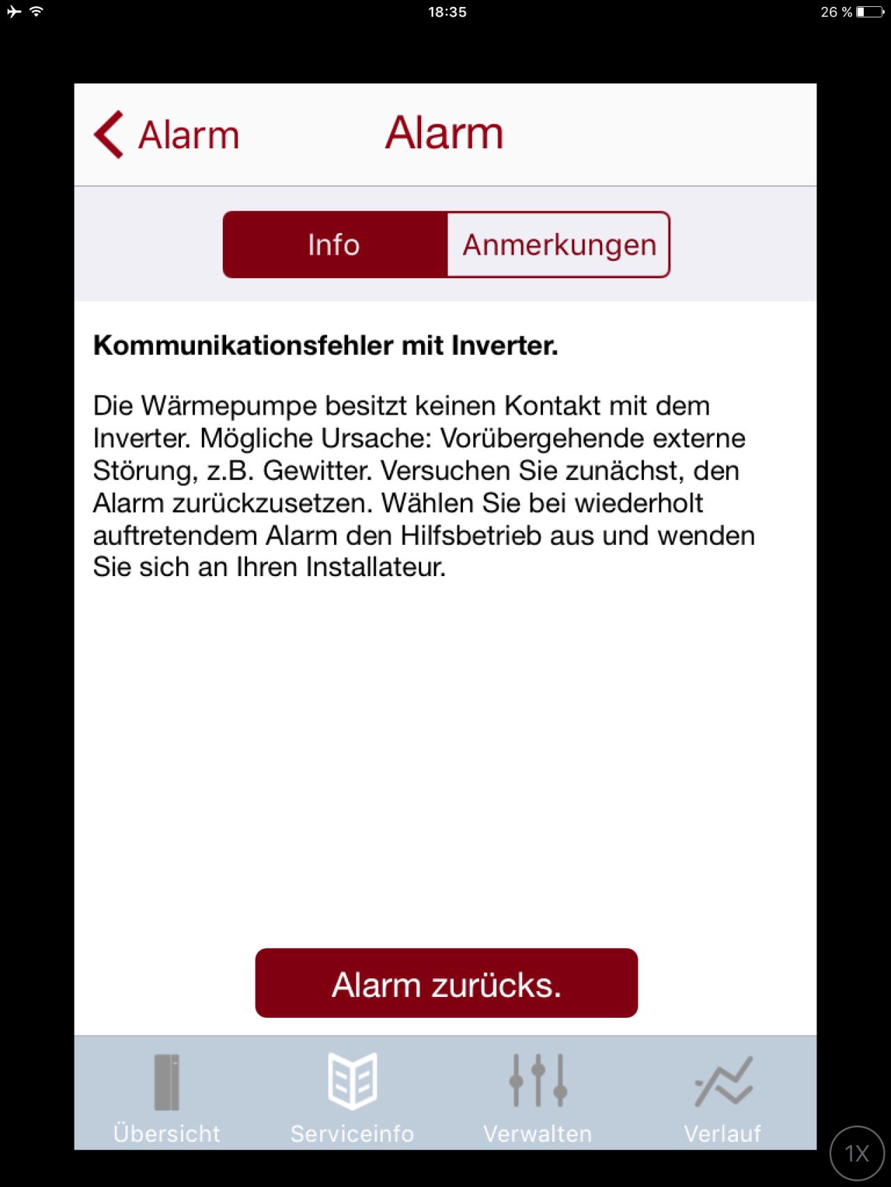

unsere Anlage war gerade ausgefallen (der Elektriker hat beim Verlassen der Baustelle den FI ausgelöst.
Nun FI wieder rauf nach einigen Minuten auch wieder mit Uplink verbunden aber kurz danach die Meldung.
Was bedeutet das, ist das ein Problem?
Siehe Anhang

18.12.2017  (#2)
wenn du auf die meldung klickst solltest du weiterführende infos bekommen...
2017/20171218567106.png

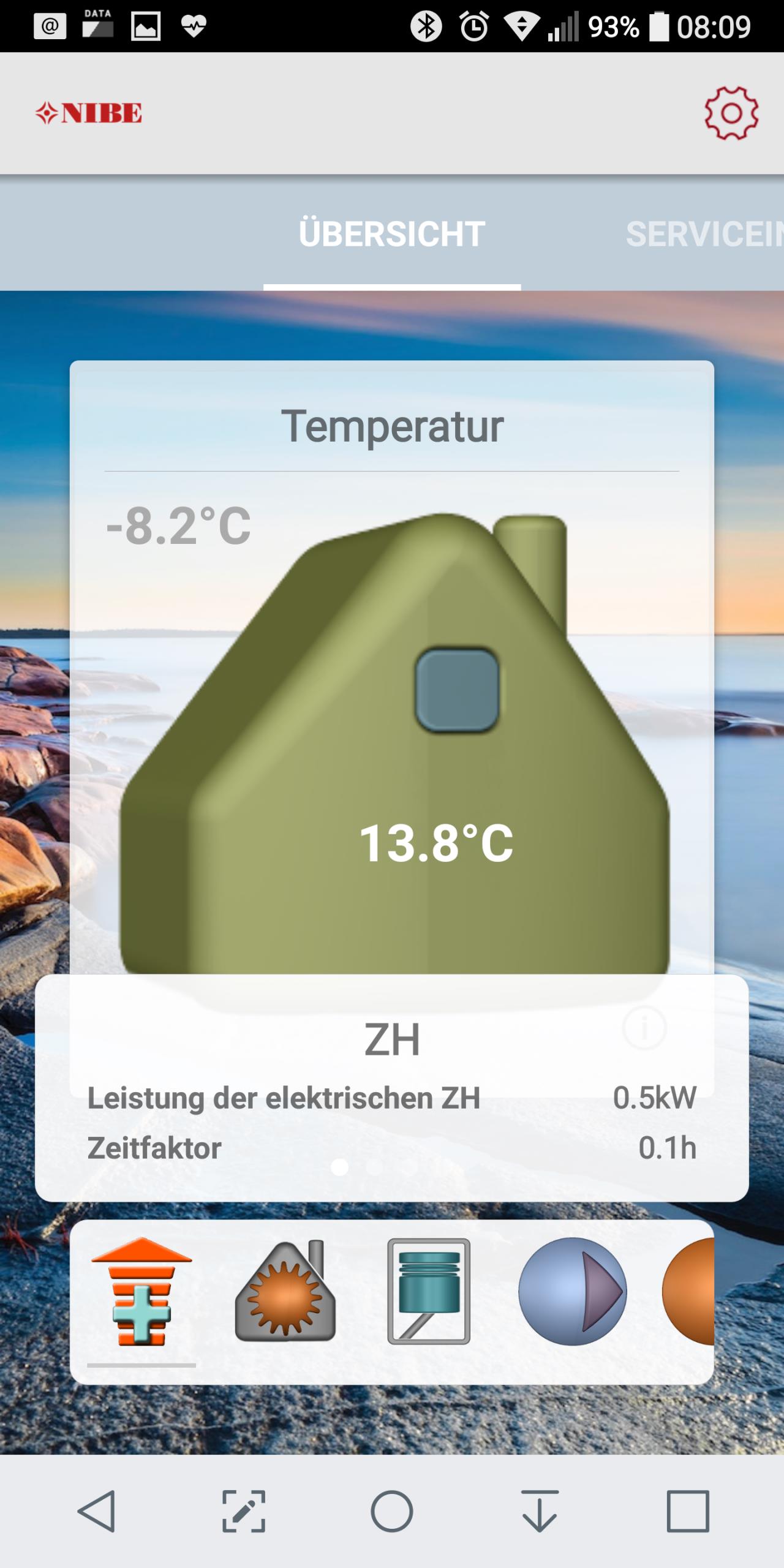

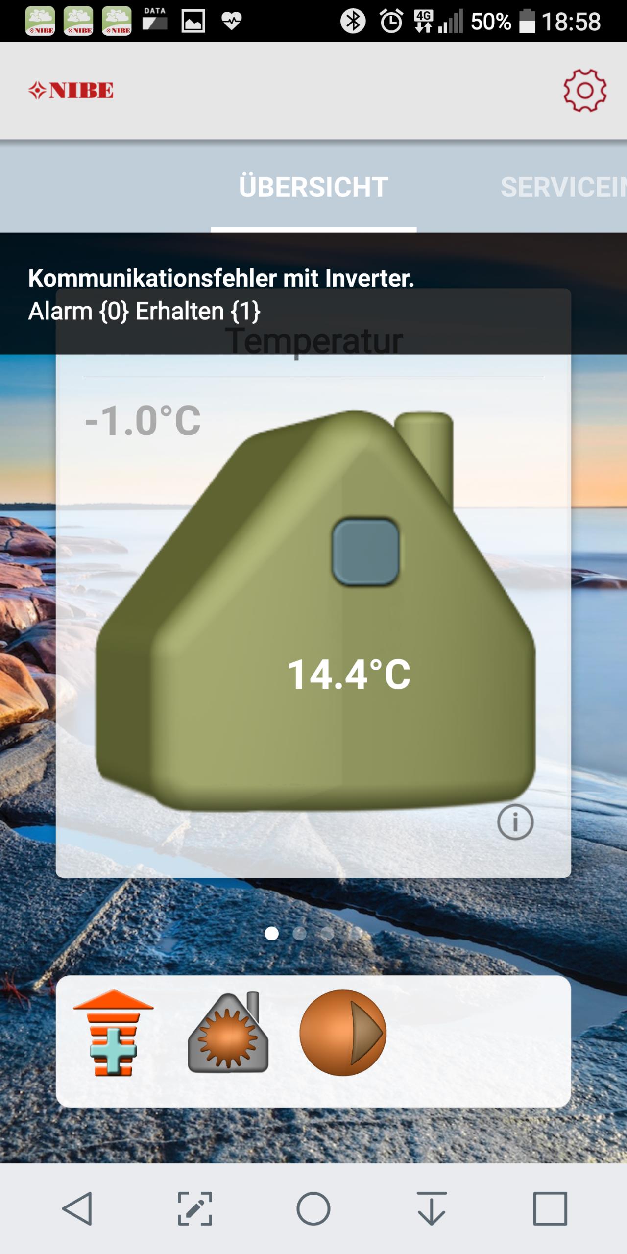

Nun habe ich so ein eigenartiges Symbol an erster Stelle, was ist da los?
2017/2017121865959.png
  •  brink
18.12.2017  (#4)
das symbol ist die zusatzheitzung, also cop 1 e-heizstab. omg.
bist du im "notbetrieb"?
die wp kann geschaltet werden in aus/ein/notbetrieb.
versuch mal auf 0/aus und kurz darauf auf 1/ein.

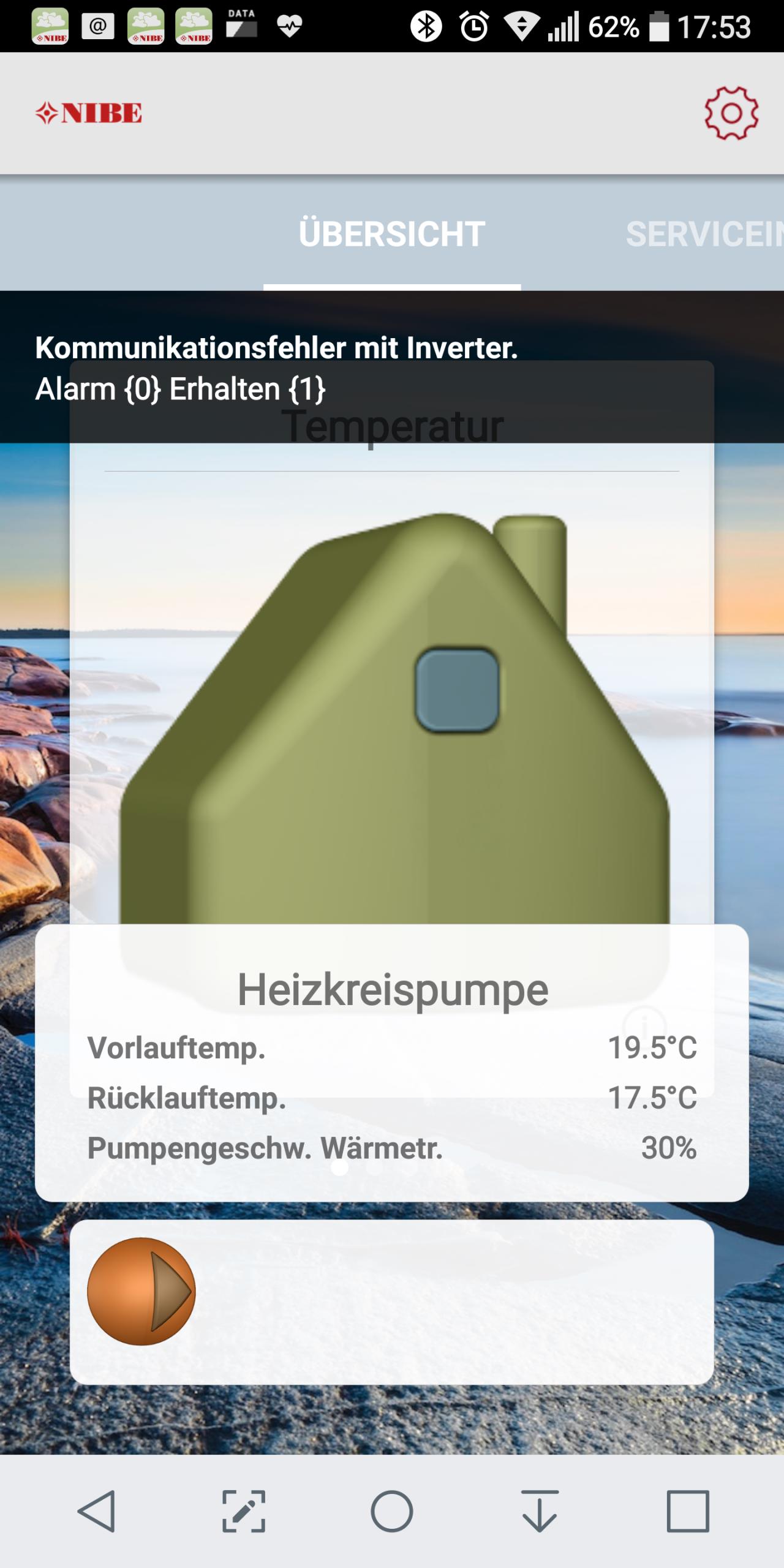

Alarm zurück setzen funktioniert nicht, geht sofort wieder auf Alarm ☹️
  •  brink
18.12.2017  (#6)
kannst versuchen, die wp auszuschalten, dann noch die sicherung für die wp umlegen, damit die wp tatsächlich eine zeit lang ~ 2 minuten ohne strom ist. sicherung an, wp an.

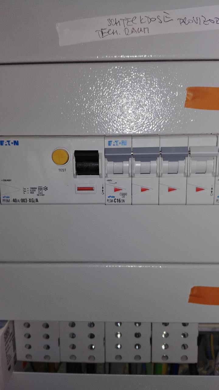

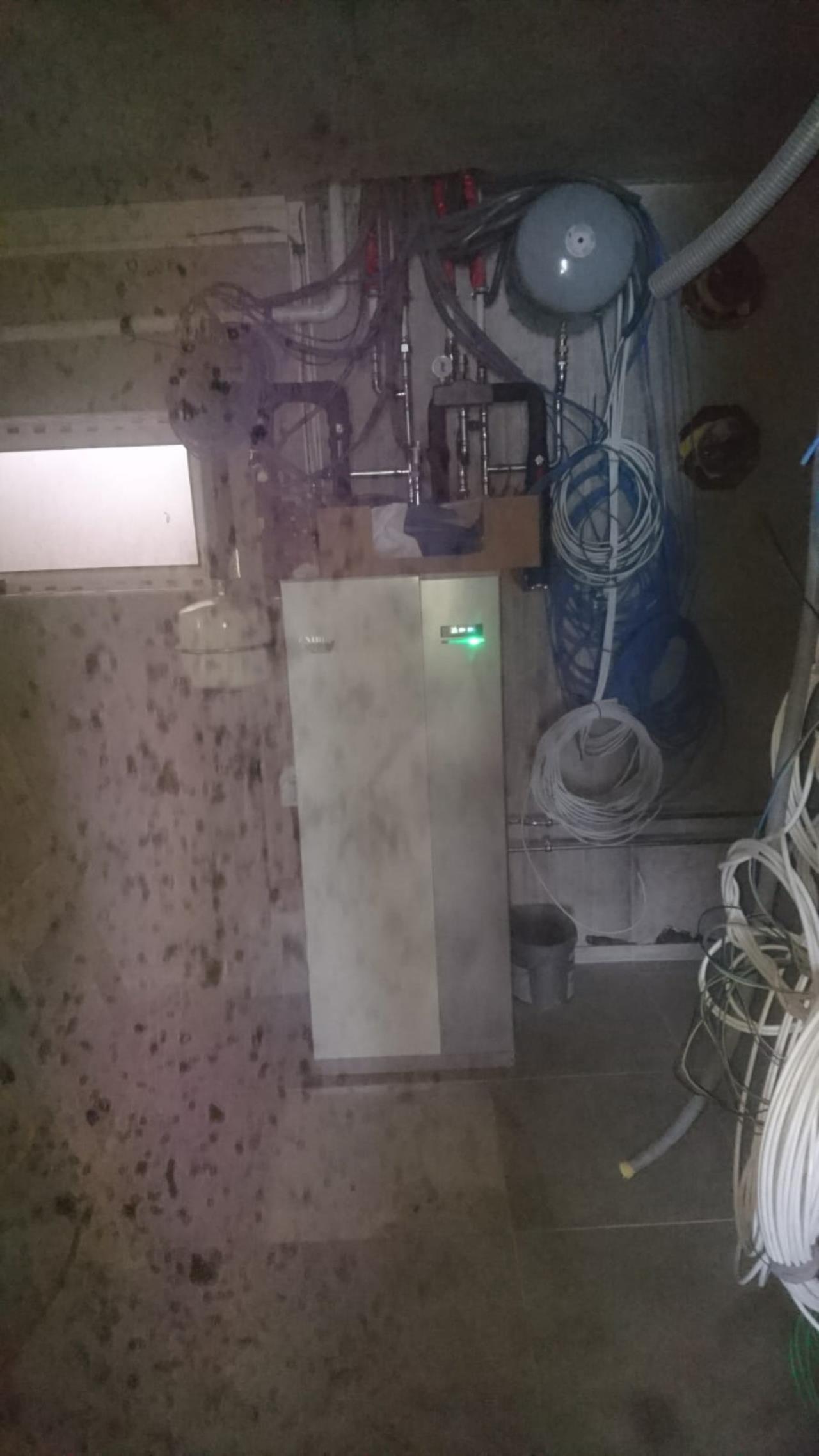

Denke ich habe den Fehler gefunden, da war nicht nur der FI unten sondern auch der komplette Sicherungsbkock daneben.
Alles rauf nun geht sie mal nicht auf Alarm, hoffe es bleibt so.
Danke euch beiden für die Hilfe!

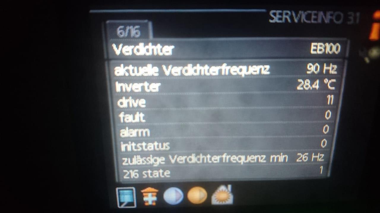

Hoffe es ist normal, dass es dauert bis der Verdichter startet, zur Zeit so

  •  chrismo
18.12.2017  (#10)
Sorry für Off-topic, aber ist jemanden die Notiz am Bild des Verteilers aufgefallen? emoji

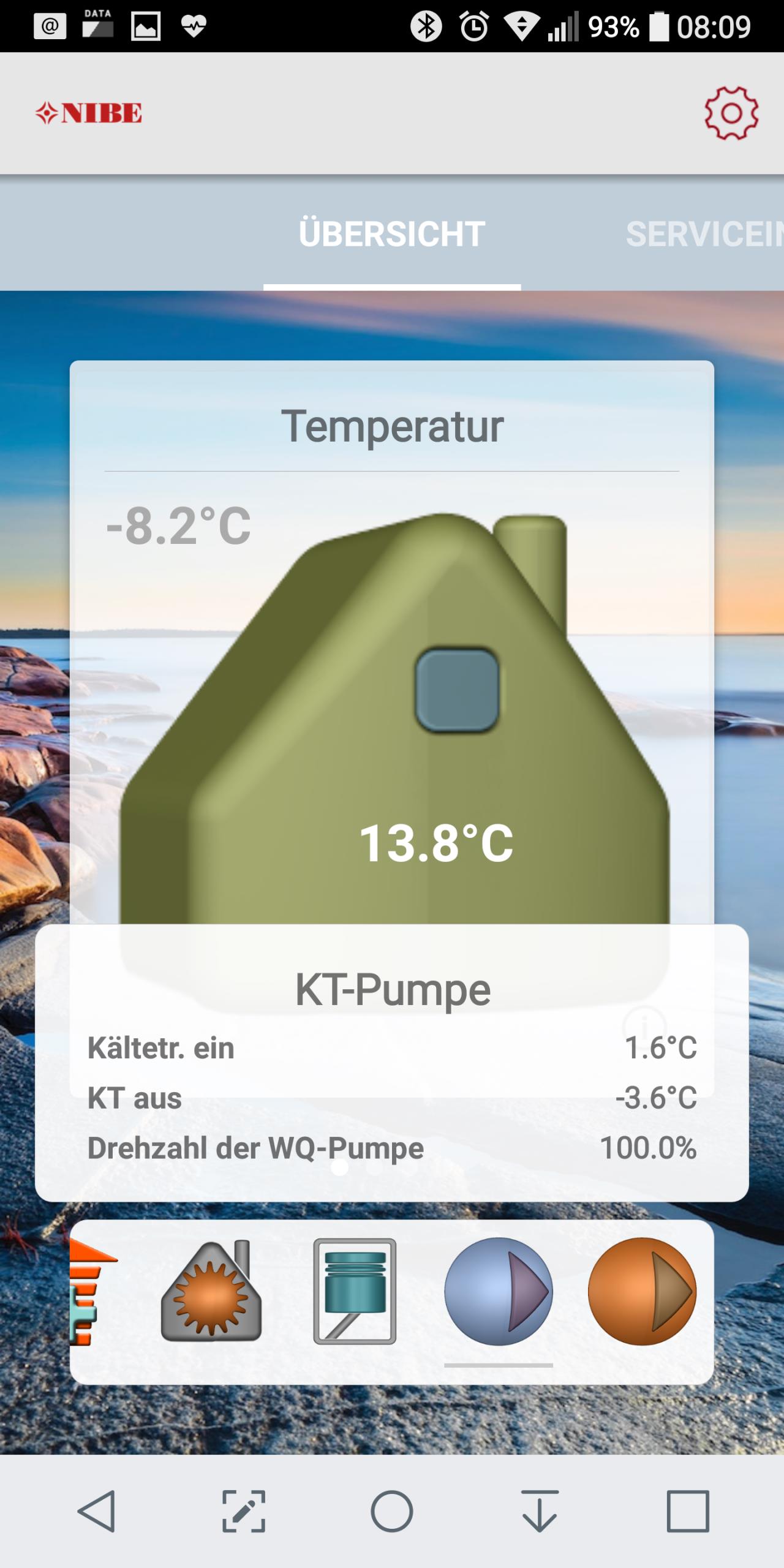

19.12.2017  (#12)

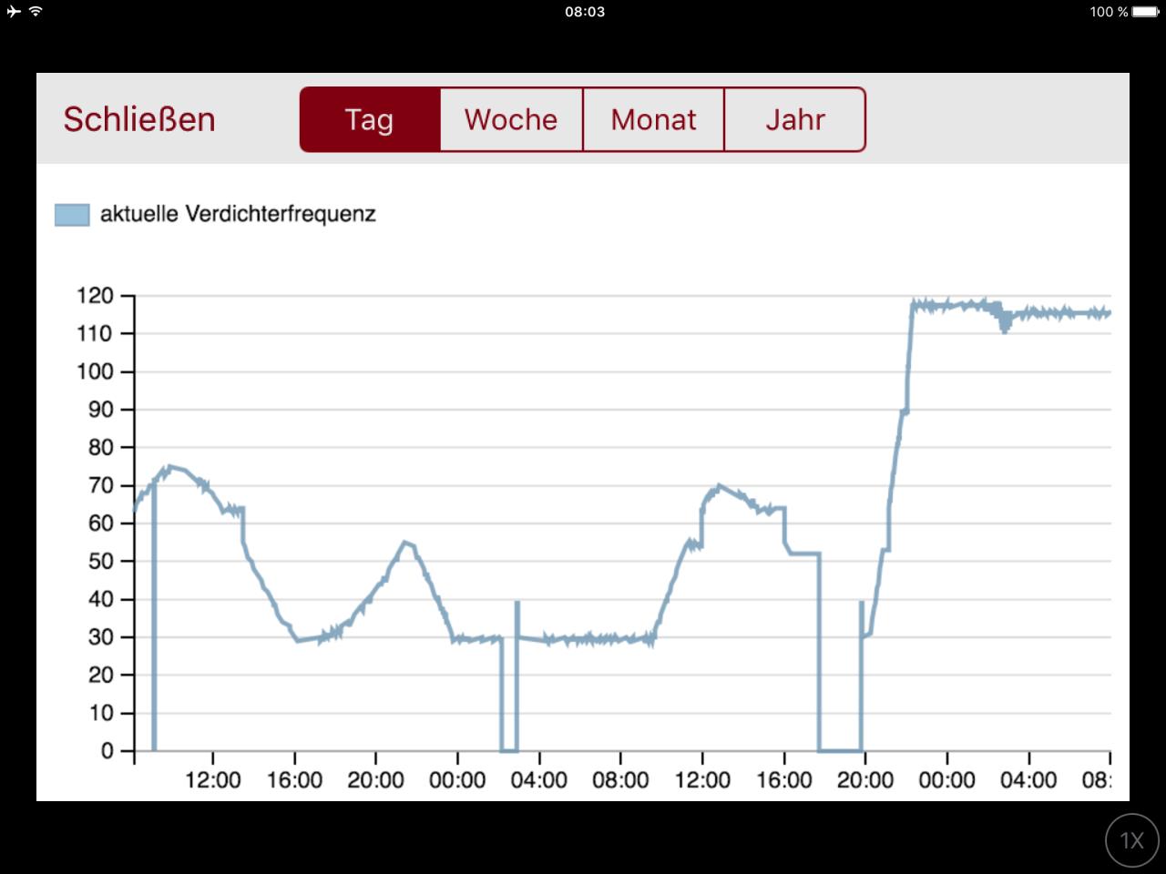

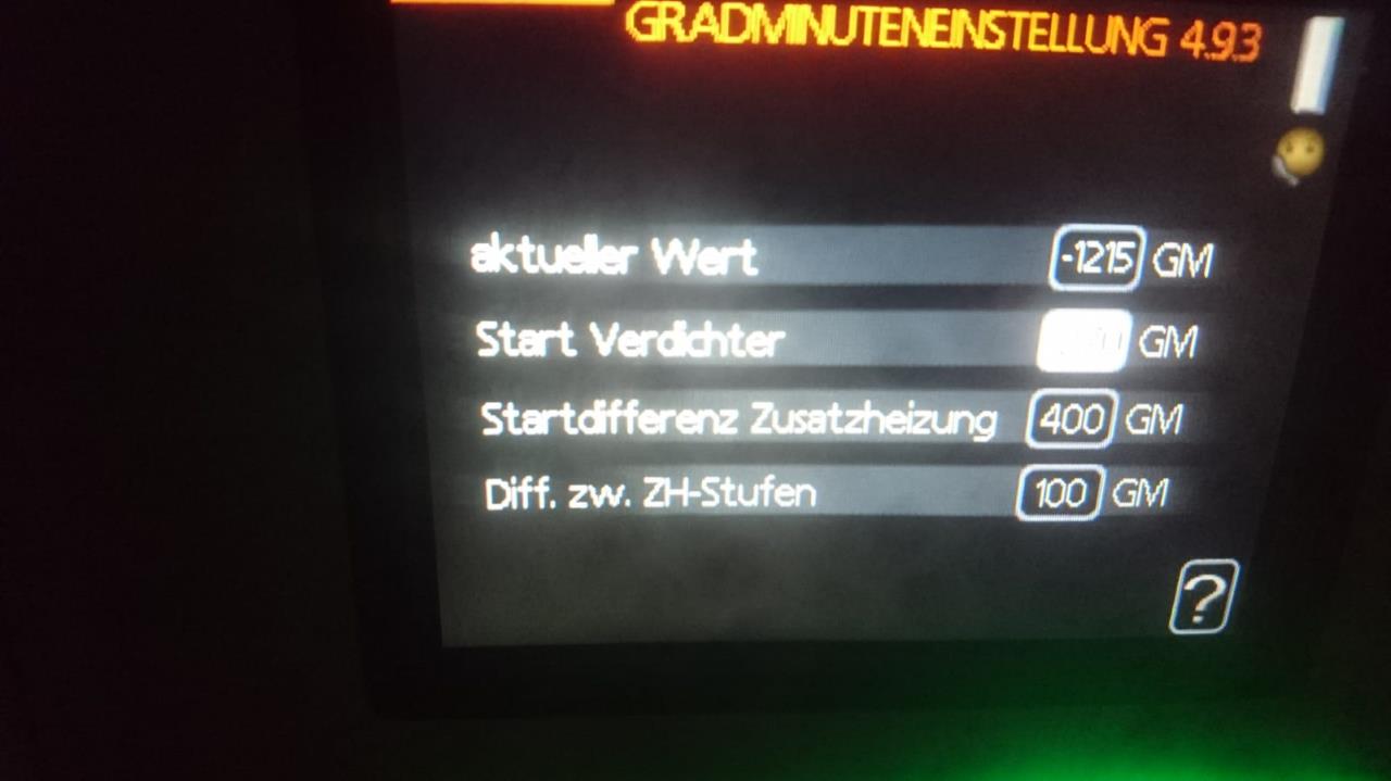

hallo christoph, dann war es offensichtlich so dass der regler (230v) strom hatte, der verdichter (400v) aber nicht. dann ist die kommunikation schwierig ... emoji
nach dem neustart zählt sie die gradminuten bis zum startwert und legt los...
über nacht hat sie fest gas gegeben um aufzuholen...
2017/2017121999366.png
gleichzeitig kratzt ihr ja an 2-stelligen minustemperaturen, aber im laufe des vormittags wird sie alles aufgeholt haben und vom gas gehen...
  •  Stoffl81
19.12.2017  (#13)
Guten morgen Arne,

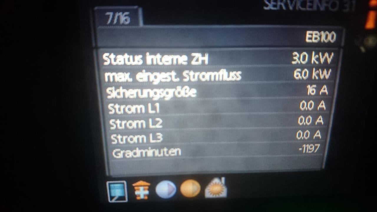

danke für die Infos, nun hat sich leider auch schon die Zusatzheizung eingeschalten.
Ist das ok?

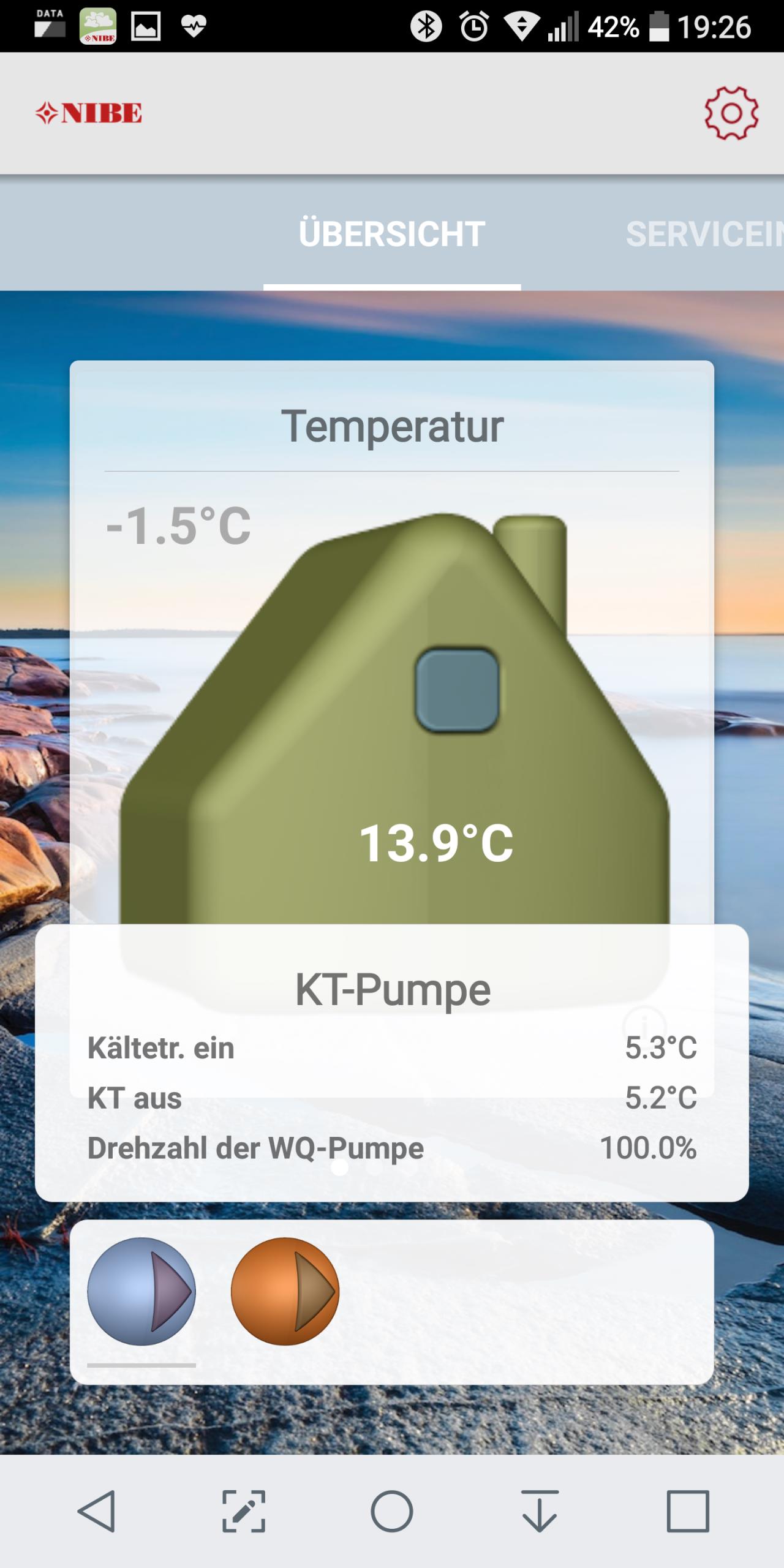

Wie weit darf Sole Ein und aus eigentlich ins minus gehen?
Danke,
Christoph

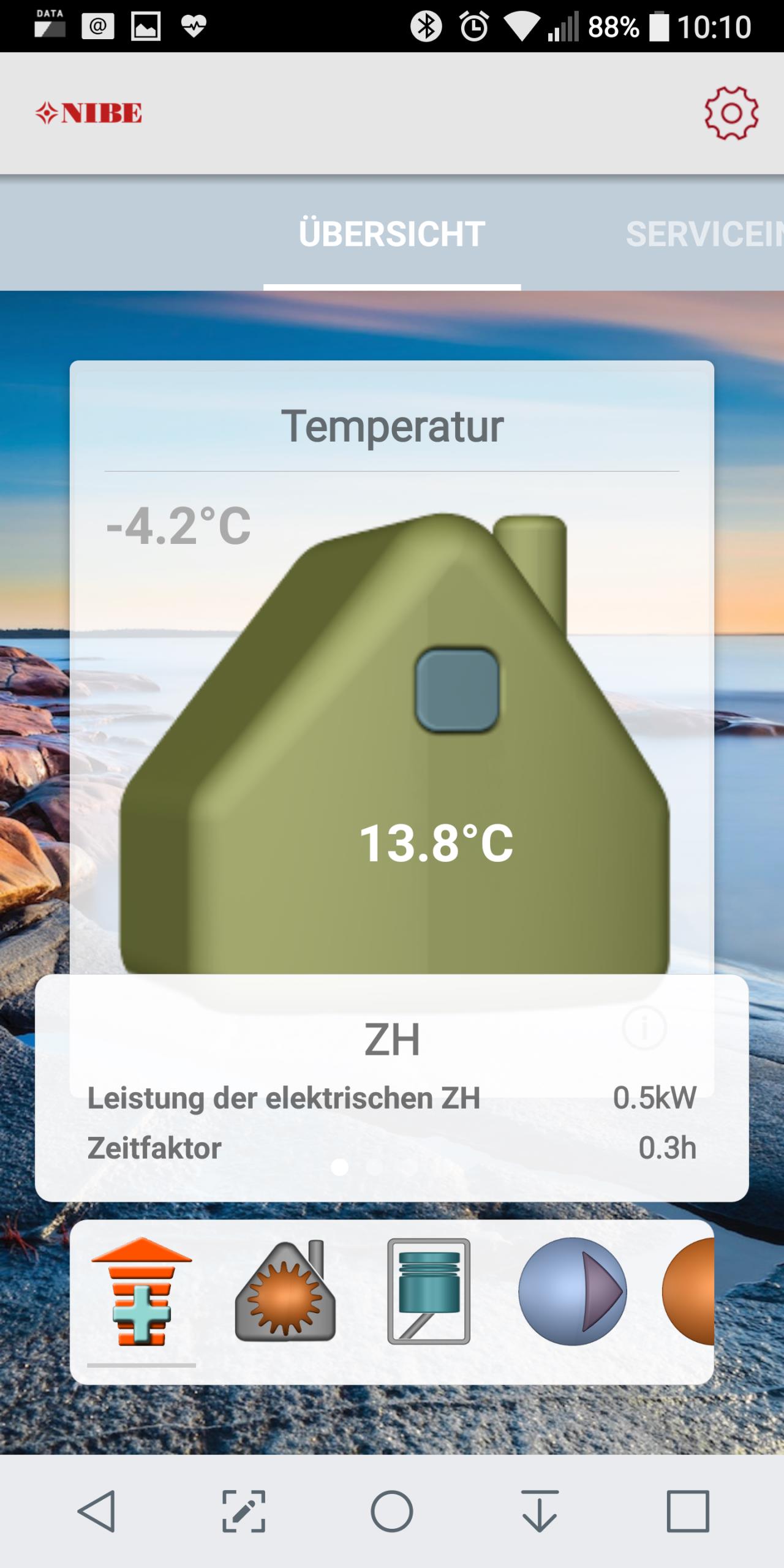

Ich habe den Eindruck, dass bei Zeitfaktor die Anzeige um die Kommastelle falsch ist.
Denn nun steht 0,3 aber eigentlich sind es mindestens 3 Stunden, seit dem es mir das erste Mal aufgefallen ist, dass die Zusatzheizung aktiv ist.
Kann dazu jemand eine Aussage machen - Info geben?
Auch die max minus Wert von Sole ein und aus würden mich noch interessieren, Danke.

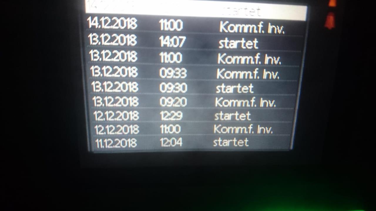

  •  r3try
16.12.2018  (#17)
ich hol mal diesen alten Thread hervor - ich habe nämlich genau das selbe Problem.
Seit Montag ist bei mir die WP WP [Wärmepumpe] im Betrieb (an einem separaten WP WP [Wärmepumpe]-Zähler, der von 11:00 bis 12:00 deaktiviert ist). Um 12:00 startet die KNV 1155-6-PC aber leider nicht mehr weg und meldet "Kommunikationsfehler mit Inverter". Wenn ich die WP WP [Wärmepumpe] dann neu starte geht es wieder.
Außerdem läuft bei mir bisher schon 100 Stunden der E-Heizstab ... also quasi dauerhaft! Obwohl jetzt natürlich nicht gerade optimale Temperaturen sind hätte ich mir schon erwartet, dass da zumindest nur teilweise der Heizstab mitläuft. Der zuständige vom Mugg*** hat leider auch ein Ausheizprogramm bis 40° eingestellt, was aus meiner Sicht ja eigentlich auch nix bringt und natürlich noch blöder ist wenn permanent der Heizstab läuft...
Schade, ich hatte mich so auf die Inbetriebnahme der WP WP [Wärmepumpe] gefreut und jetzt gibts nur Probleme :/
@Stoffl81: konnte bei dir das Problem gelöst werden?
