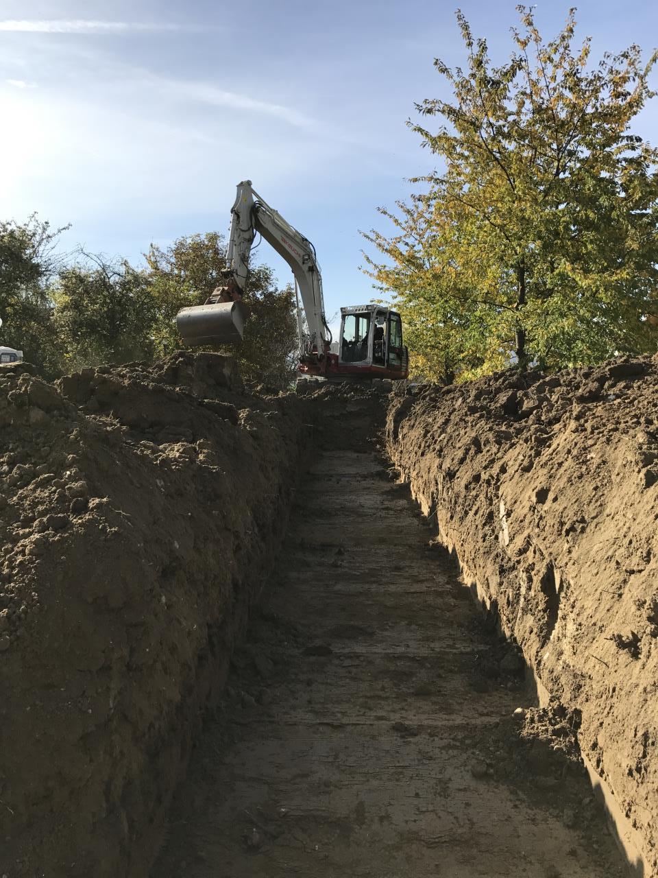

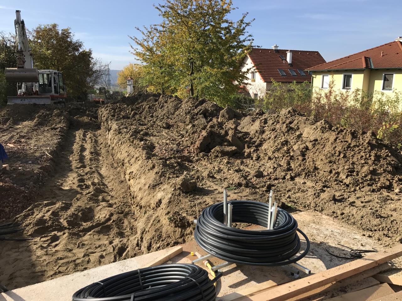

Es wurde 2 x 25 Meter ausgehoben etwa 80 cm tief. Dort entsprechend die Kreise drin verlegt. Danach wurde das Grundstück allerdings noch etwa 40 cm angeschüttet. (= Kollektor liegt auf etwa 120 cm)
2017/2017120959133.jpg
2017/20171209502246.jpg

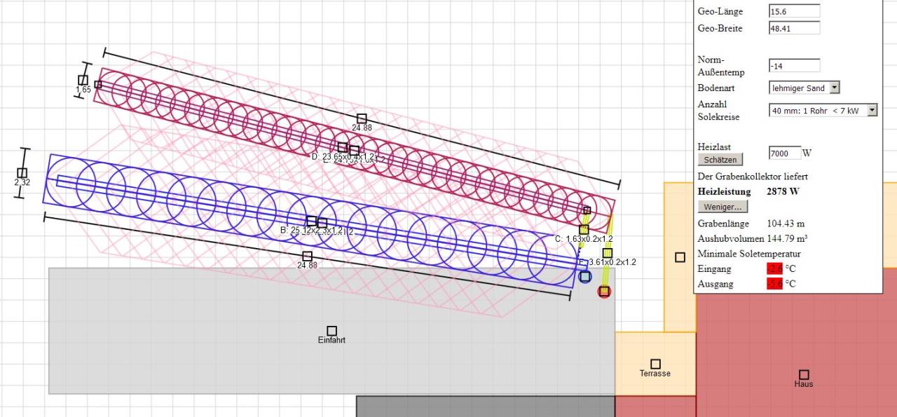

Da dein Kollektor im Sand liegt, habe ich im Trenchplanner trockener Sand eingegeben, da kommt dann überhaupt nur mehr eine Kollektorleistung von 2059 W heraus, brauchen würdest du, wenn der EA EA [Energieausweis] stimmt, mehr als das dreifache emoji

Vardi17 schrieb: Da dein Kollektor im Sand liegt, habe ich im Trenchplanner trockener Sand eingegeben...
durchaus nachvollziehbarer ansatz...

das wäre ein klassische dimensionierung... hier komme ich auf ein drittel
Pedaaa schrieb: Aber man muss auch dazu sagen, dass der Trenchplanner gerade Kollektoren noch nicht sehr exakt berücksichtigt...
habs darum auf klassische schleifen umgezeichnet...

ganz klar komme ich damit noch nicht;
bei 25m graben und 100m rohr muß jeder bund 2x vor- u 2x zurücklaufen.
dh in jedem graben wären 8 rohrlängen und damit nur 20-25cm abstand zwischen den kreisen.
auf dem verfüllten bild sieht man aber nur 4 rohre im graben?
der boden ist mmn nicht lehm sondern lehmiger sand oder sandiger lehm. angesichts des sandbetts könnte man die bodenklasse durchaus noch um eine tiefer gewichten.
das grunddesign einen graben hin- u her zu belegen ist bereits sehr ungünstig weil hier viel thermischer kurzschluß entsteht indem kaltes u warmes ende über große länge nebeneinander laufen.
ich habe das ganze mit dem trenchplanner mit schleifen nachgebaut damit die prognose realistischer ist...
