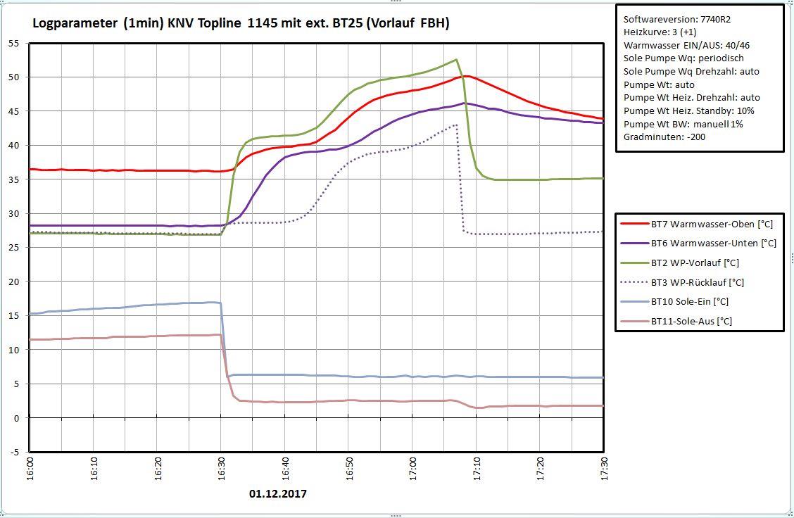

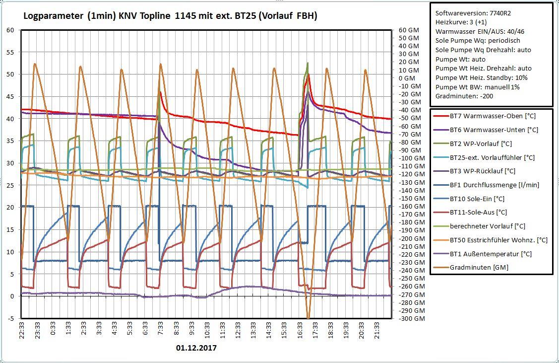

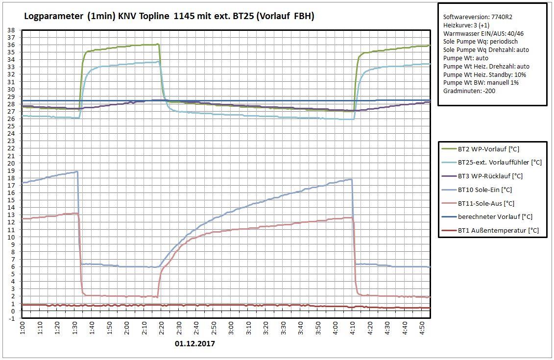

So jetzt hier mal ein paar Kurven aus meinem Logfile von gestern bei „idealen“ Außentemperaturen ohne Sonne bei annähernd durchgehend 0°C.
Zur Info, die Anlage wird über den externen BT25 geführt, den habe ich einfach am FBH FBH [Fußbodenheizung] Vorlauf unter die Dämmung geschoben. Komisch ist irgendwie das der externe BT25 rund 2°C weniger misst als der interne. Eventuell sind das Messfehler durch die Länge der Anschlussleitung des Sensors. Ist aber denke ich nicht so wichtig da man mit der Integralregelung das ganz gut auch so hinkriegt...
So was meint ihr dazu, gibt es noch Potential für Verbesserungen?
Interessant ist die WW WW [Warmwasser] Bereitung, hier habe ich die Pumpe auf manuell 1% stehen….wie beurteilt ihr das?

-> zum ww-betrieb:
sehr interessant ist was dein 10kw kraftwerk mit dem greenwater anstellt wenn man mit brinks schleichladung vergleicht.
mit 1% pumpenleistung kommst du trotzdem nicht viel über 10k spreizung. und man kann in den 40 minuten ladezeit 2,5 durchläufe erkennen.
die ladetemperatur auf 50° ist ziemlich hoch, aber bei dir sicher erprobt?
-> zum heizbetrieb:
man sieht an den pulsweiten daß die 6kw maschine auch gepaßt hätte. du kannst die -210°min startwert sogar noch ein bissl reduzieren, es dürfen ruhig 12 takte pro tag sein, dann profitierst du öfter von den stillstandsgewinnen des kollektors.
bei dem kann man rund 12-14 minuten durchlaufzeit erkennen.
die soletemperaturen sind sehr sehr gut!

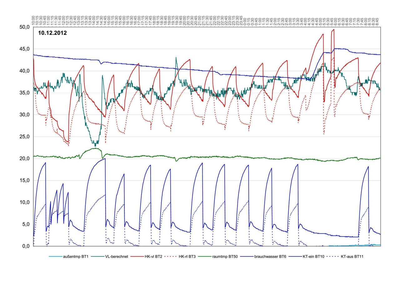

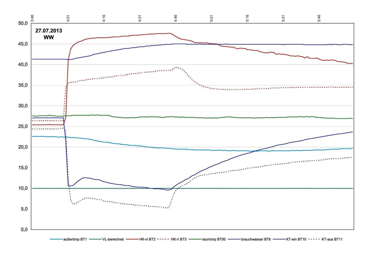

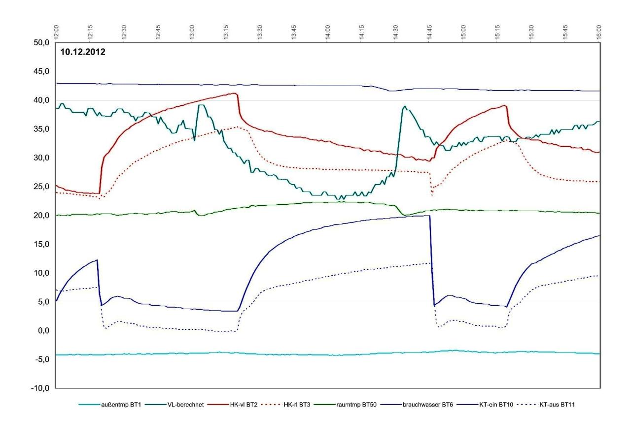

hier kurven aus meiner kiste der erinnerungen...
2017/20171203194319.jpg
2017/20171203363635.jpg
2017/20171203674779.jpg
ebenfalls regelung über bt25 extern damit die umwälzpumpe in den taktpausen abgeschaltet werden kann. heizkörper, daher 'simulieren' des selbstregeleffektes über einen reinparametrierten raumfühler, der macht die vl-soll so nervös... emoji
1145-8 am schrittweise sanierten altbau 280m²->350² gußradiatoren
im ersten winter als ablöse des 40kw ölkessels an unsanierten 17kw heizlast, mittlerweile läuft hier eine auf 55Hz gedrosselte 1155-6 als referenzanlage für all diejenigen installateure und bauherren die angst vor passenden auslegungen haben...

chriwu schrieb: für die gefühlt tausende von tollen Beiträge hier im Forum...
emoji
chriwu schrieb: meinst du mit "tollen" Kurven die Art der Darstellung oder den Inhalt?
beides...
chriwu schrieb: ...Wt Pumpe fix auf 50% gestellt...
...nach "unzähligen" Beschwerden durch die Damen des Hauses, habe ich dann festgestellt, dass wenn gerade geduscht wird und gleichzeitig die WW WW [Warmwasser] Bereitung anspringt, dass es deutlich kälter wird beim Duschen....
danke für diesen praxisbericht zur bestätigung unserer rglm theoretischen ausführungen ... emoji
chriwu schrieb: Würde es etwas bringen wenn ich damit sozusagen noch die Durchflussmenge etwas eindrossle?
würde ich nicht machen. eine künstliche bremse ist wenig elegant und auch nicht nötig. du hast das perfekt in den griff bekommen. mit modulation hat man halt ein größeres spielfeld...
chriwu schrieb: Was ich noch nicht verstehe, beim Warmwasserbetrieb mit 1% Wt Pumpendrehzahl bekomme ich 12l/min durch den Speicher.
Beim Heizbetrieb muss ich auf 100% Wt Pumpendrehzahl gehen um in Summe ca. 20l/min durch meine Heizkreise zu schieben...
mit dem auto brauchst du auch viel mehr gas wenn du mit einem anhänger einen paß rauffährst als wenn du ohne anhänger mit 80 über die landstraße rollst...
der ww-speicher ist ein 2m langes rohr mit 1m durchmesser, die fbh ist ein 1,5km langes röhrchen mit 12mm durchmesser. enstprechend verhalten sich die druckverluste/widerstände.
darum ist es ja so wichtig daß sich die wp völlig individuell für ww-laden ODER heizen parametrieren läßt.
da trennt sich die spreu vom weizen...
chriwu schrieb: nach ca. 1 Stunde hat sich BT6 und BT7 auf rund 42°C eingependelt. Ist das normal?
ja.
brink vermeidet solche durchmischungsereignisse durch schleichladung völlig.
mit normalen wp ist es das bestmögliche ergebnis.
durch die dynamik des ladens hast du eine durchmischung, nach dem laden beruhigt und schichtet sich die ww-säule...
chriwu schrieb: vielleicht von Vorteil um die "solaren" Gewinne während der Taktpause in die anderen Räume zu verschleppen....Gibt es da Ehrfahrungen?
das ist sehr individuell.
pro ist das tlw verschleppen von passiver wärme und inneren gewinnen in schwächer versorgte räume gerade in der übergangszeit.
contra ist das gleiche wenn man wie bei dir geschafft hat ein unterschiedliches temperaturniveau im haus aufzubauen. dieses wird in den verdichterpausen wieder glattgebügelt, sprich wärme aus dem bad in das stiegenhaus geschaufelt...
