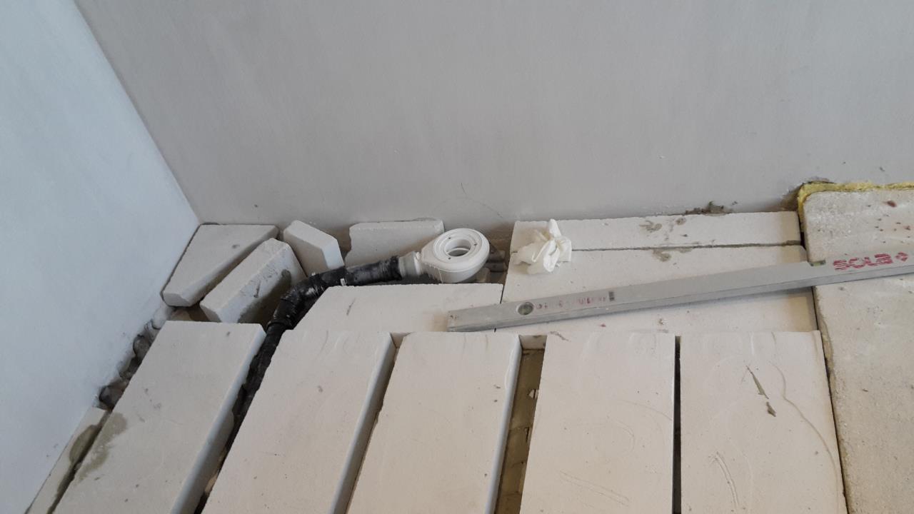

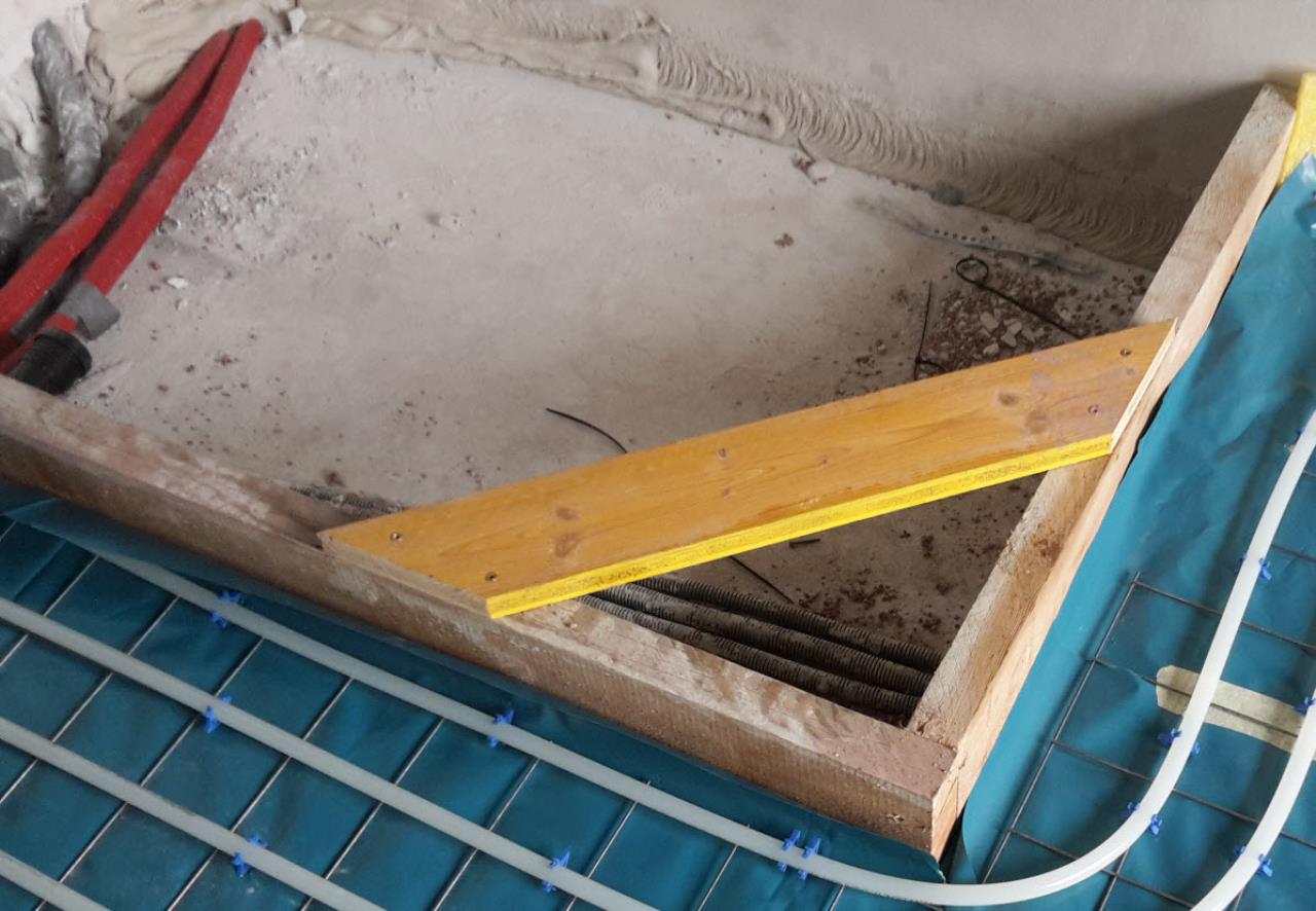

Mach doch mal ein Foto von der Situation vor Ort. Mann/Frau sollte sich ein Bild machen können. emoji Gruss HDE
2.12.2017  (#3)
das ist die große Aussparung
2017/20171202211141.jpg
bin für jeden praktischen Vorschlag offen emoji

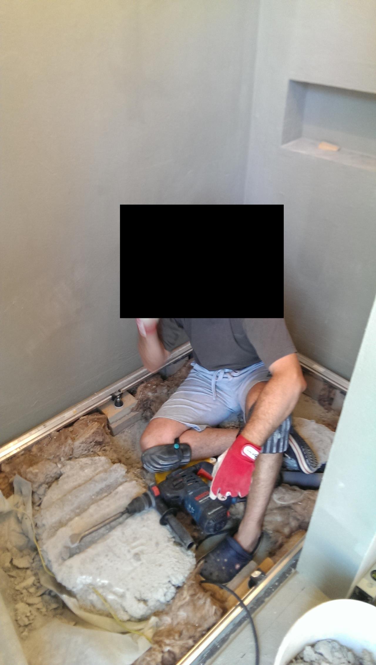

4. Versuch: Duschtasse raus, Beton rausgestemmt, siehe:
2017/20171203345833.jpg
danach die Duschtasse fast vollflächig untermauert und eingerichtet (auf die Duschtasse Entkopplungs/Antidröhnmatten kleben nicht vergessen) und wieder eingerichtet ==> Ergebnis: noch immer minimale Bewegung in einer Ecke, ich krieg die Krise emoji
5. Versuch: nichts mehr rausgerissen sondern den den Spalt zwischen Duschtassen-Kante und Trägerrahmen mit Zementmörtel komplett ausgegossen.==> Ergebnis nach dem Aushärten: hier bewegt sich nichts mehr emoji , Silikonfugen halten
Schallschutz wurde natürlich leicht verschlechtert, wird aber meines Erachtens nach im EFh überbewertet.
Meine Empfehlung daher: Bei so einer großen Duschtasse möglichst vollflächig in Beton setzen!!

Wir haben jetzt die Aussparung nahezu vollflächig mit Ytong aufgebaut. 10er Stein und 7,5er Stein hat eine solide Basis geschaffen. Danach mit reichlich Fliesenkleberbatzen hineingesetzt. Dieser Variante traue ich mehr als diesen Spinnenbeinträgern. emoji
2017/20171215535084.jpg
Danke für eure Beiträge und Erfahrungen.
