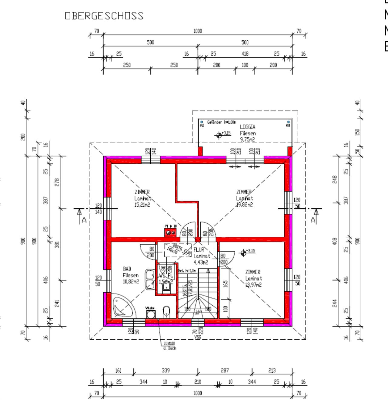

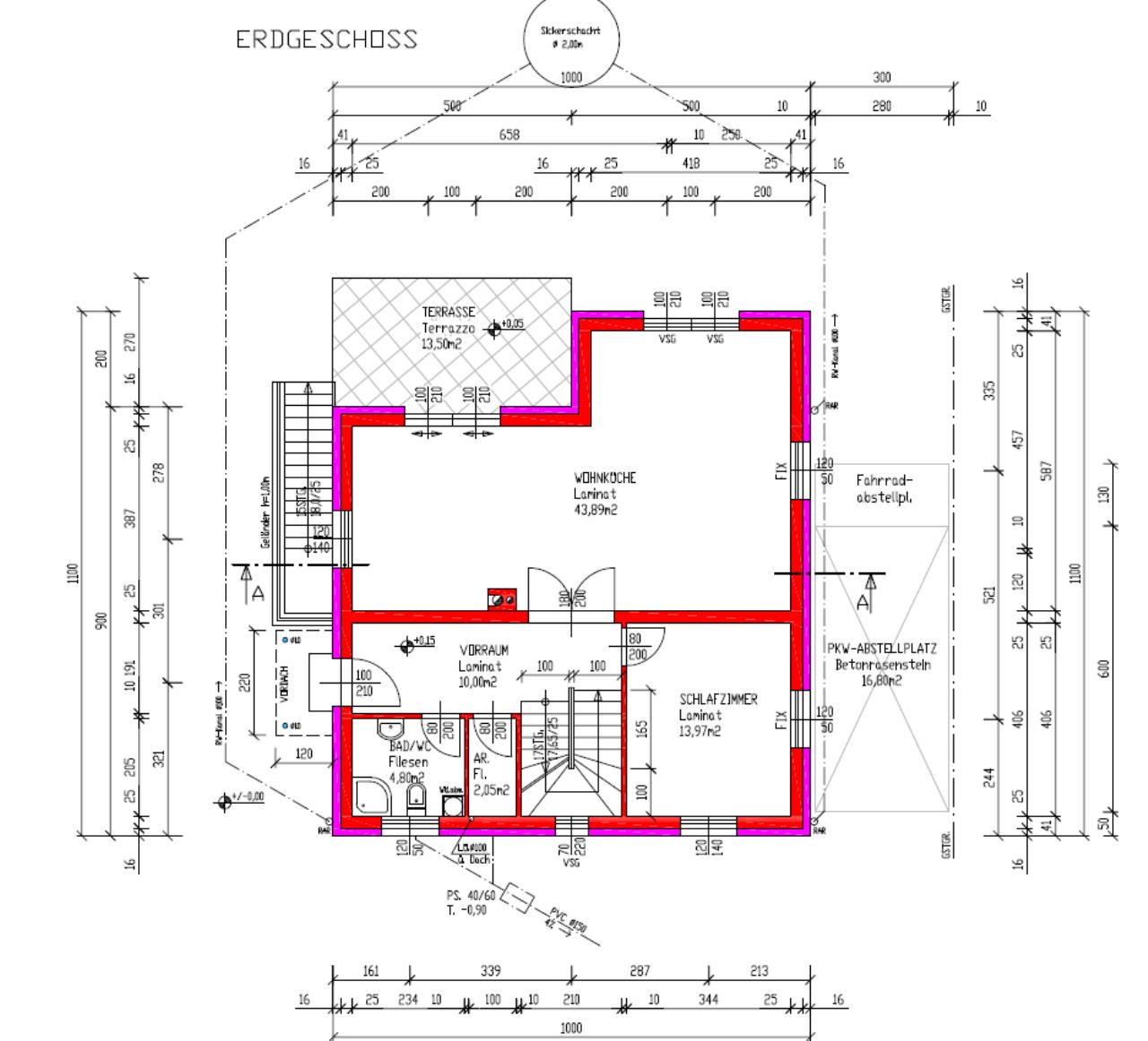

  •  Dallmall
9.1.2018  (#6)
danke für die Antworten.
Raumhöhe ist ziemlich knapp, 275cm "roh".
Anbei der Grundriss des EG und OG!
Vielen Dank.
2018/20180109227568.png
2018/20180109427459.png
  •  heislplaner
9.1.2018  (#7)
tschuldige, aber recht viel blöder kann man einen kamin nicht positionieren?
ist der überhaupt kwl tauglich?
der gehört eindeutig mittig zwischen die zwei zimmer, dann wird auch die wand gerade.
im eg die große öffnung halt weiter nach links. wirst halt ohne großen aufwand nimmer ändern können.
