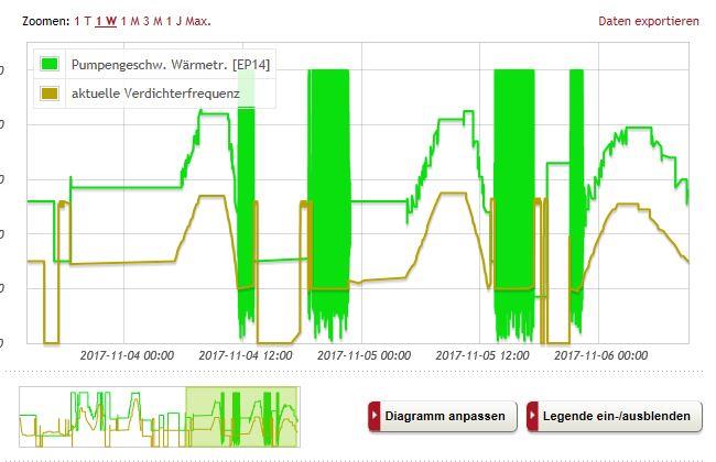

Hab grad festgestellt dass sich die minimalen 20Hz für den Verdichter und eine modulierende WT Pumpeneinstellung nicht vertragen....
Hoffentlich hats ihr nicht geschadet... emoji

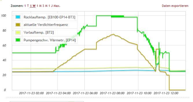

24.11.2017  (#30)
Ich fahre derzeit auch 50% Wt fix und habe bei 20Hz ca. 3K Spreizung, was bei höhere Frequenz (ab ca 50Hz) zu zu hoher Spreizung führt. Meine Hydraulik (Anbindeleitung) ist leider nicht die beste. emoji
Hab deswegen wiedermal Auto probiert, trotz aktueller Software schwingt der Regler bei 20Hz leider immer noch. Wäre toll wenn das mal gefixt werden würde.
  •  mike82

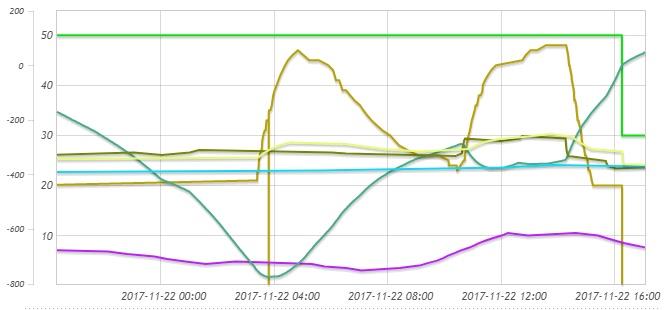

24.11.2017  (#31)
Executer schrieb: Ich fahre derzeit auch 50% Wt fix und habe bei 20Hz ca. 3K Spreizung
Fast die gleichen Werte bei mir...
Executer schrieb: Hab deswegen wiedermal Auto probiert
Hab ich diese Woche auch wieder gemacht... Hab aber vorsichtshalber den Sperrbereich auf min. 25Hz gesetzt. Da gab es keine Schwingungen...
Wenn die WTR Pumpe auf Auto gesetzt ist bleibt die Spreizung bei ca. 4K. festgenagelt.
Komme was wolle... emoji
Das sah dann so aus:
2017/20171124372617.jpg
Hab ich aber die WTR Pumpe fix auf 50% kommt der Rücklauf auch bei hohen Vorlauftemperaturen nicht in die Höhe....

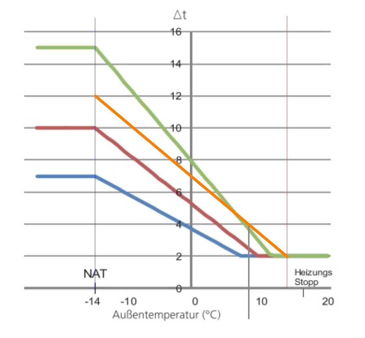

die spreizung von bis zu 6K finde ich aber bei der verdichterleistung eigentlich sehr in ordnung. durch die hohe vl-temp kann sehr schnell wärme an den raum abgegeben werden. passiert also immer dann, wenn die aussentemperatur plötzlich stark abfällt, und dann das haus, der raum plötzlich mehr als üblich wärme verlieferen würden.
die bis zu 6K steuern ganz gut dagegen.
2017/20171124723696.jpg
dazu kommt die smart price adaptation. da kann man sich erlauben, billig wärme ins haus zu buttern emoji

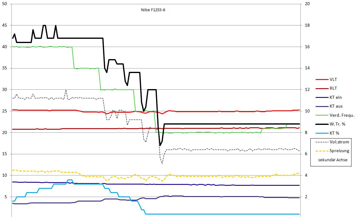

Nachdem meine 2 Wochen ohne Pause durchgelaufen ist, habe ich sie 18h pausieren lassen. Die Quelle hat sich ein wenig erholt.
Nach dem Kaltstart habe ich den Verdichter auf 40 - 35 - 30 - 25 - 20 Hz laufen lassen und die W.Tr. Pumpe im Automodus geloggt:
2017/20171124152292.png
Unter Strömungseinstellung habe ich manuell 3K bei -12°C AT AT [Außentemperatur] eingestellt.
Demnach dürfte die W.Tr. Pumpe nicht über 3K Spreizung regeln.
Man sieht aber sehr gut dass sie scheinbar für die Fequenzbereiche einen maximalen Wert (%) nicht überschreiten darf ?!?
Spreizung liegt zwischen 3,5 - 4,5K ! Wie bei Mike82.
Tabelle zum runterladen: https://drive.google.com/file/d/19GMaUbq3g16SKBAa5vEBElYlDkP9UJ7Q/view?usp=sharing

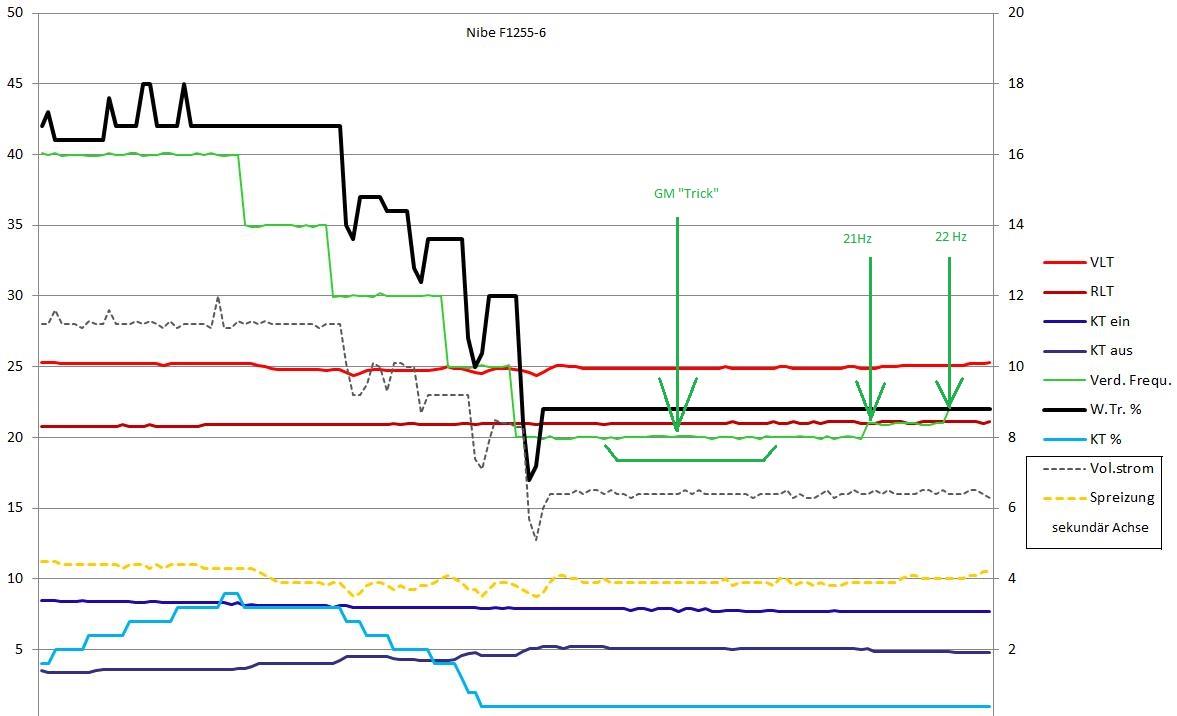

  •  Becker
24.11.2017  (#39)
Berechnete VLT = 26,0°C.
VLT wie du siehst bei 25°C also wie von dir gewünscht !
WP-Modulationsmodus Trick habe ich am Ende aktiviert, dort siehst du wie sie von 20Hz auf 21 und dann auf 22Hz hoch moduliert. Trotzdem bleibt die W.Tr.Pumpe bei 22%.
Hättest du dir die Tabelle mal angesehen...hättest du gesehen wie die GM negativer werden.
2017/20171124333049.jpg
Gute Frage(n).
Hast du mal eine Grafik wo man sieht wie die W.Tr. die eingestellte Spreizung gem. Einstellung brav moduliert ?
Ich denke dass die eingestellte Spreizung erst ab einer gewissen Frequenz/Heizlast überhaupt erst greift.

24.11.2017  (#41)
Becker schrieb: Hättest du dir die Tabelle mal angesehen...hättest du gesehen wie die GM negativer werden.
ui, erwischt, ich war zu faul emoji
aber du hast dir mühe gegeben
ich habe im alten thread meinen versuch rausgesucht.
es scheint, dass die wt pumpe unter 4K nicht mehr moduliert.
in meinem versuch war ich bei 4K und mehr. aber nicht drunter. bei fast 6K wollte die wp den estrich in kurzer zeit um 1° heben, was kläglich misslang und ich den versuch abbrach.
https://www.energiesparhaus.at/forum/43085_12#382445
https://www.energiesparhaus.at/forum/43085_12#382894
meine eingestellt sek.kurve in orange
2016/20161125863216.jpg
also wenn die vermutung stimmt, dann ist alles unter 4K min. 4K
