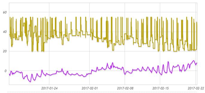

Hab grad festgestellt dass sich die minimalen 20Hz für den Verdichter und eine modulierende WT Pumpeneinstellung nicht vertragen....
Hoffentlich hats ihr nicht geschadet... emoji

nein ... emoji
das schwingen haben wir letztes jahr bei ähnlichen häusern wie deinem oft gesehen. geh einfach auf fixwert, bsplw 50%
jetzt an der heizgrenze darfs auch weniger sein. 3-4 K spreizung würde mir gefallen...

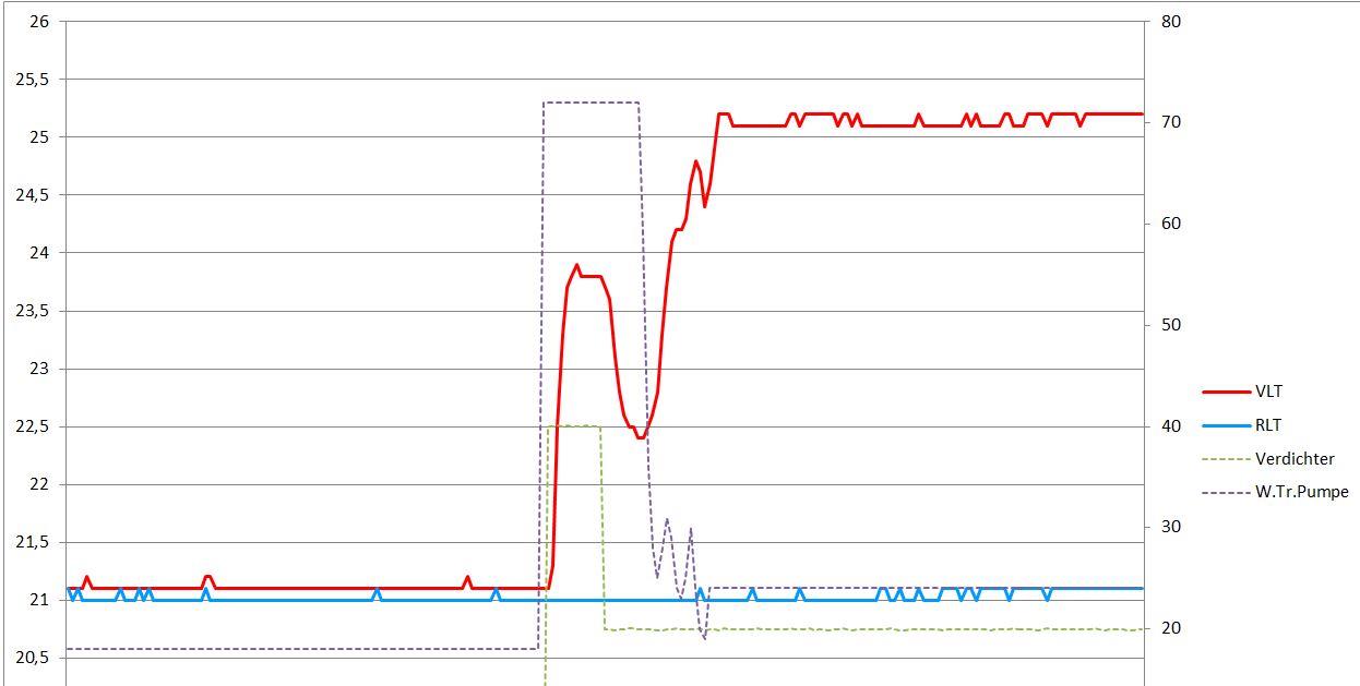

Meinst du so:
2017/20171009601587.jpg
Mit Excel z.B.
das macht meine WT-Pumpe übrigens @20Hz und milden AT AT [Außentemperatur].
Schwingt sich kurz ein um dann auf 23% zu verbleiben, was mir zu wenig ist und zum Takten führt. Hatte mich deswegen schon mit Arne in der Wolle emoji
Der Automodus der WT-Pumpe bleibt ein Mysterium.

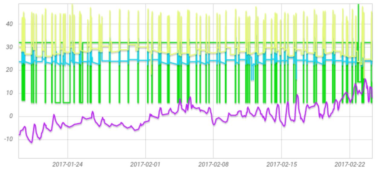

der uplink ist nicht so genau, aber man erkennt gut, wie estrich und wp zusammenspielen in abhängigkeit zur aussentemp
2017/20171106219635.png
2017/2017110665234.png
