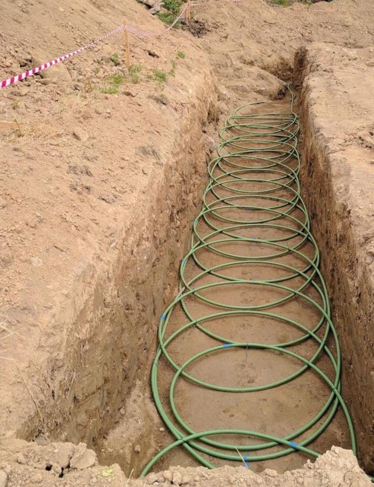

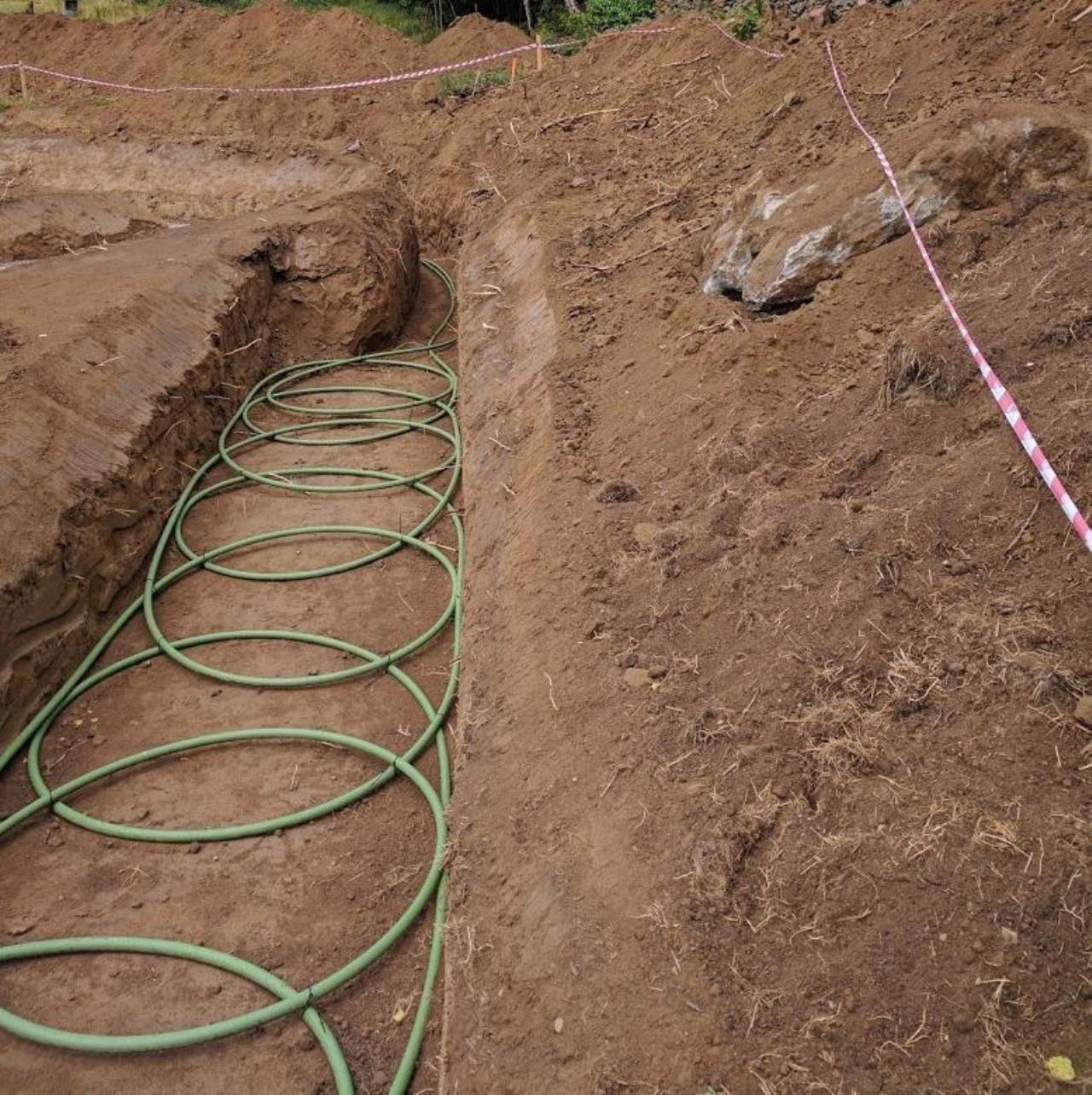

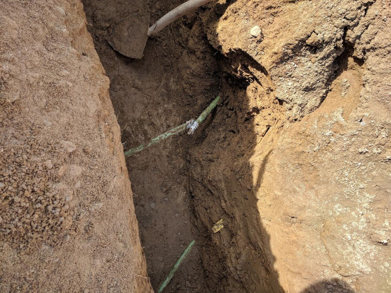

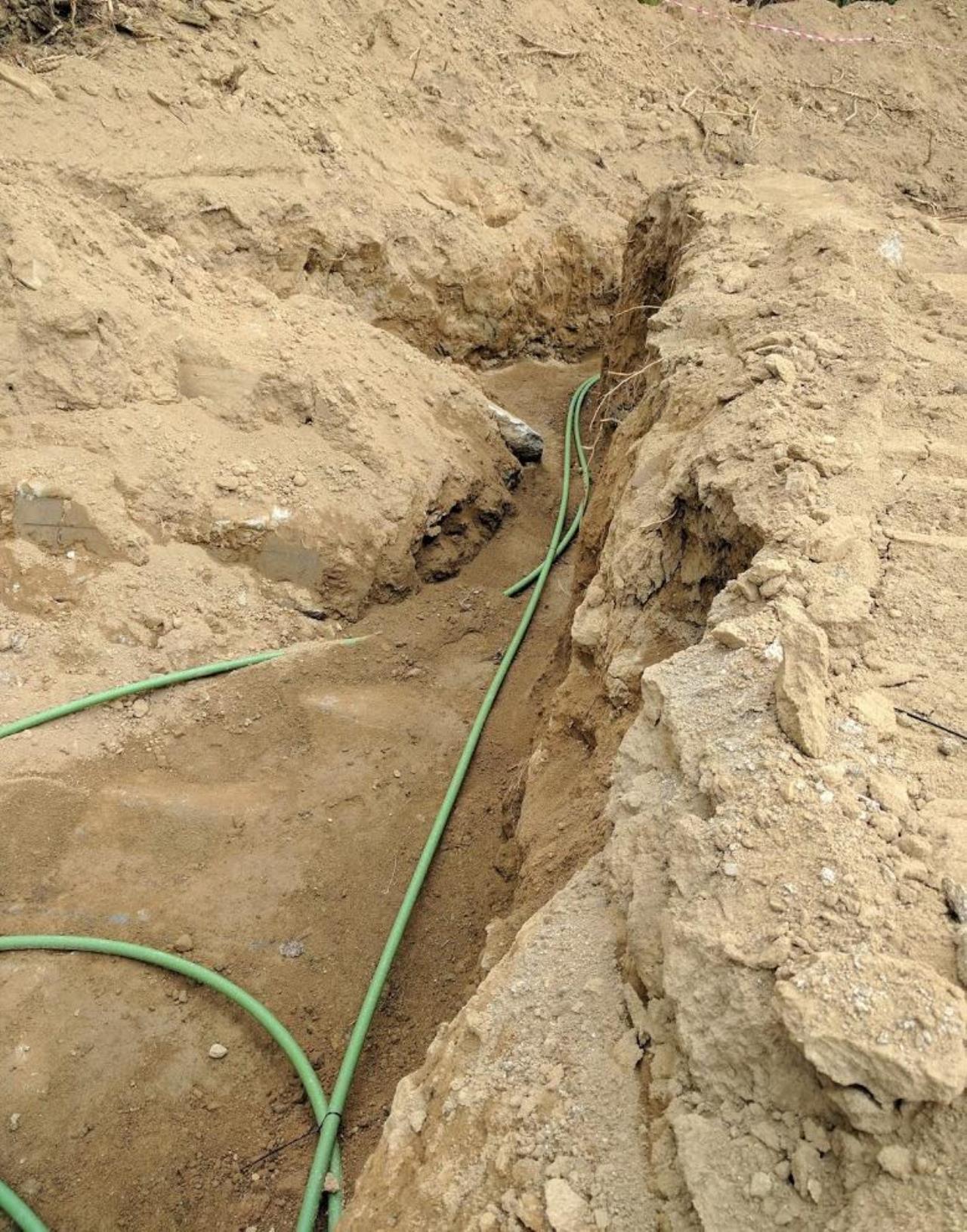

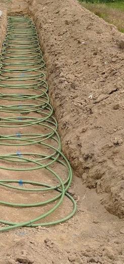

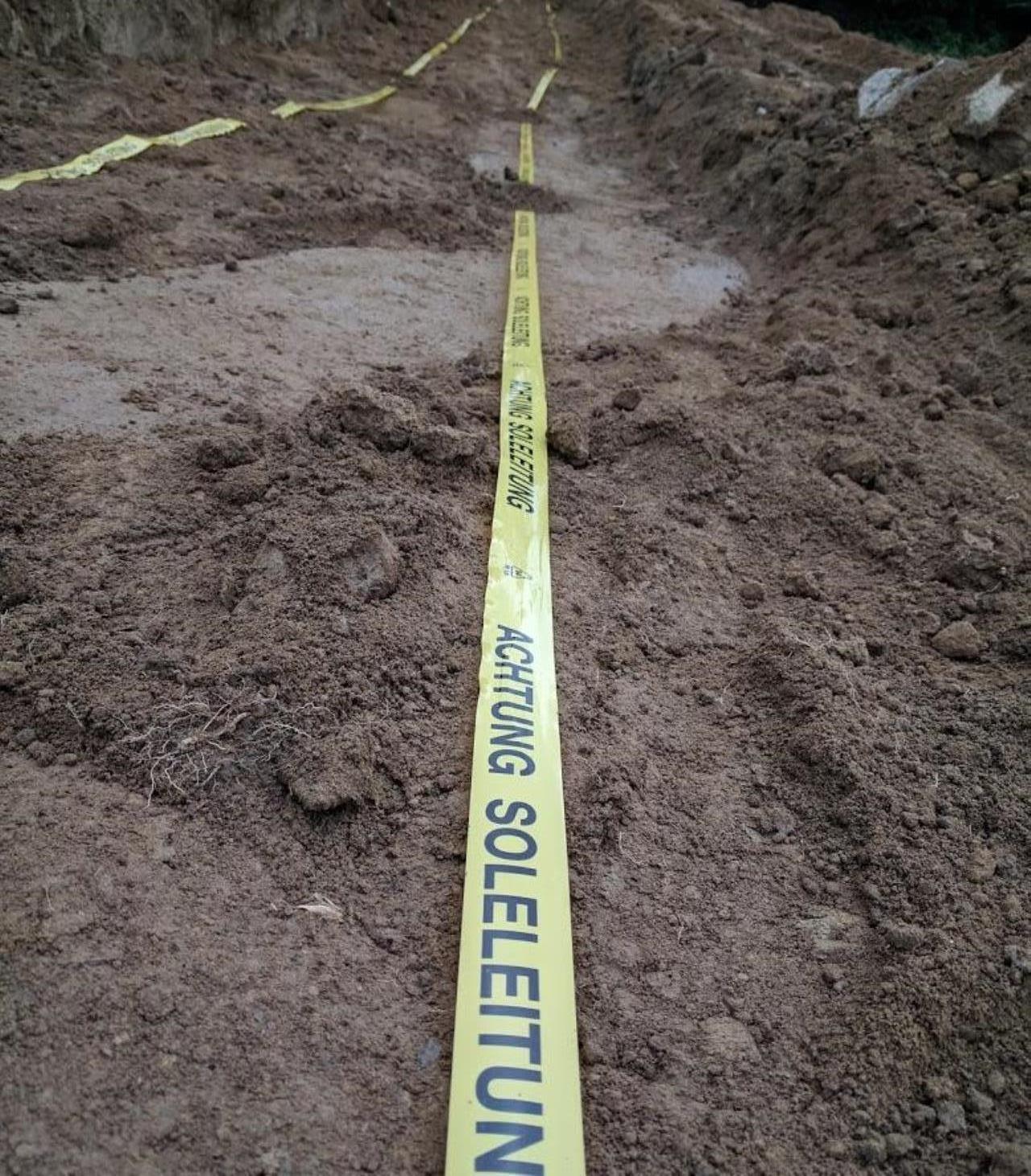

Und hier ein paar Bilder:
2017/20171102982559.jpg
2017/20171102345042.jpg
2017/20171102620955.jpg
2017/20171102588609.jpg
2017/20171102100188.jpg
2017/20171102976929.jpg

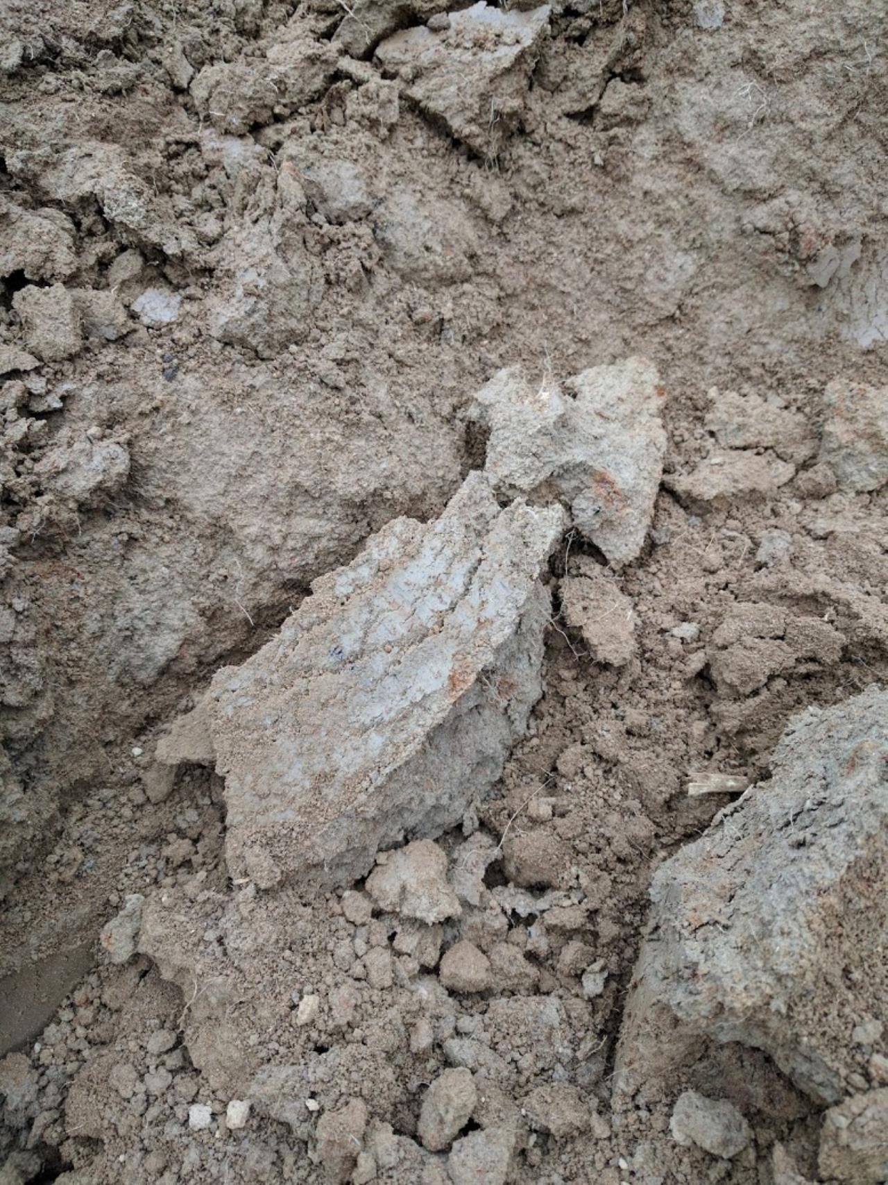

Vielleicht kann ja jemand die Erde oben beurteilen. Es fühlte sich an die Lehm war aber eher gräulich. emoji
Die Rohre sind jetzt schon im Technikraum und für alle mitlesenden Deutschen, wir haben auch schon die offizielle Befreiung von der Einzelraumregelung bekommen.

sehe da lehmige anteile und sandige...
