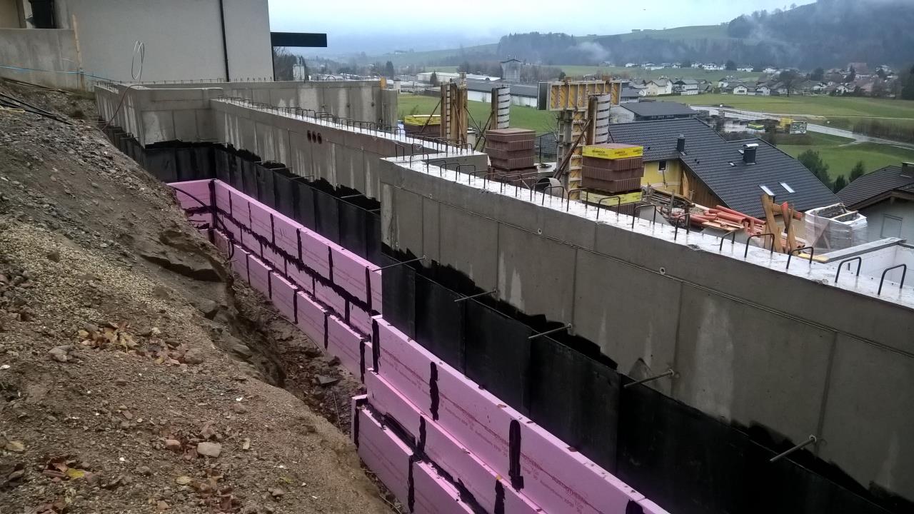

Los geht's https://www.energiesparhaus.at/forum/39963_4#347645

die platten wie von brink gezeigt mit der schwarzen pampe kmb (kunststoffmodifiziertes bitumen) ankleben, hält bombig. perimeterkleber aus der dose ist dagegen nur eine montageverklebung bis zur verfüllung.
wichtig außen drüber eine gleit- u trennschicht vorm verfüllen damit die platten beim verdichten/setzen nicht wieder runtergerissen werden.
bsplw eine noppenmatte - natürlich mit der glatten seite zum xps

das hier war's.
aber bei direkter sonneneinstrahlung, wird auch dieses zeug weich. emoji

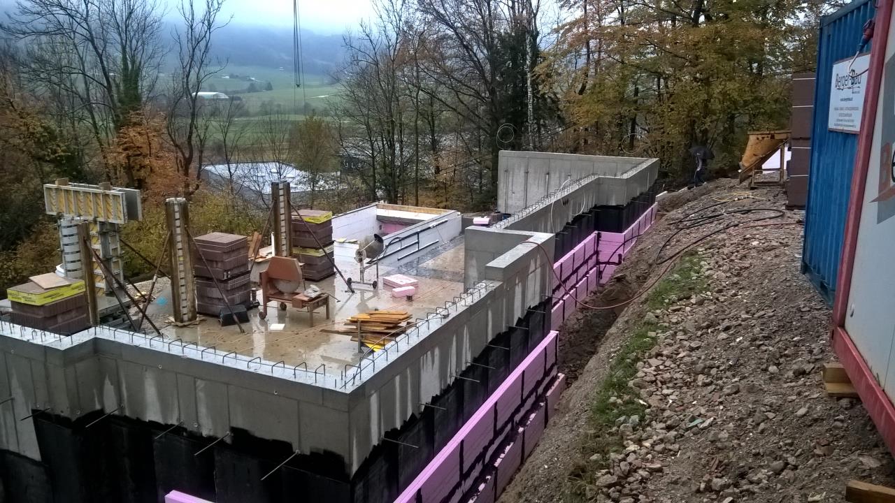

also wir haben die wand flämmen lassen, in anbtetracht was der 2K Kleber für arbeit macht (erst mit Zahnspachtel auftragen dann 2. Schicht drüber)eine gute idee
wir haben als wandaufbau im UG für unseren Wohnbereich nun
30cm B1 Beton
Haftanstrich
Flämmpappe 5mm einfach
12er XPS Top 30 was mit 2K Kleber punktuell verklebt wurde und die spalte ebenfalls verschmiert, sieht nun fast wie die Brinksche Verarbeitungsweise aus emoji
2017/20171106496782.jpg
2017/20171106989519.jpg
