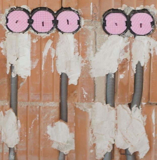

Hatte noch 20mm XPS und einige Traufenkämme über. Damit und mit einem Dosenbohrer hab ich mir meine "Dosendeckel" in kürzester Zeit selber gebastelt.
Die Traufekämme hab ich einzeln abgeschnitten, sodass ich am hinteren Ende ein Widerhaken hatte. Je einen Kamm hab ich dann mittig durch die XPS-Deckel geschoben.
Nach dem Verputzen, konnte ich alle Dosen ohne Probleme und ohne Messen ausfindig machen.
Habe aber trotzdem alles vermessen und fotografiert.
2017/20171027652299.jpg

28.10.2017  (#17)
Na bumm emoji
Also bevor ich an halben Tag bastl kauf ich um 20€ 200 Signaldeckel emoji
