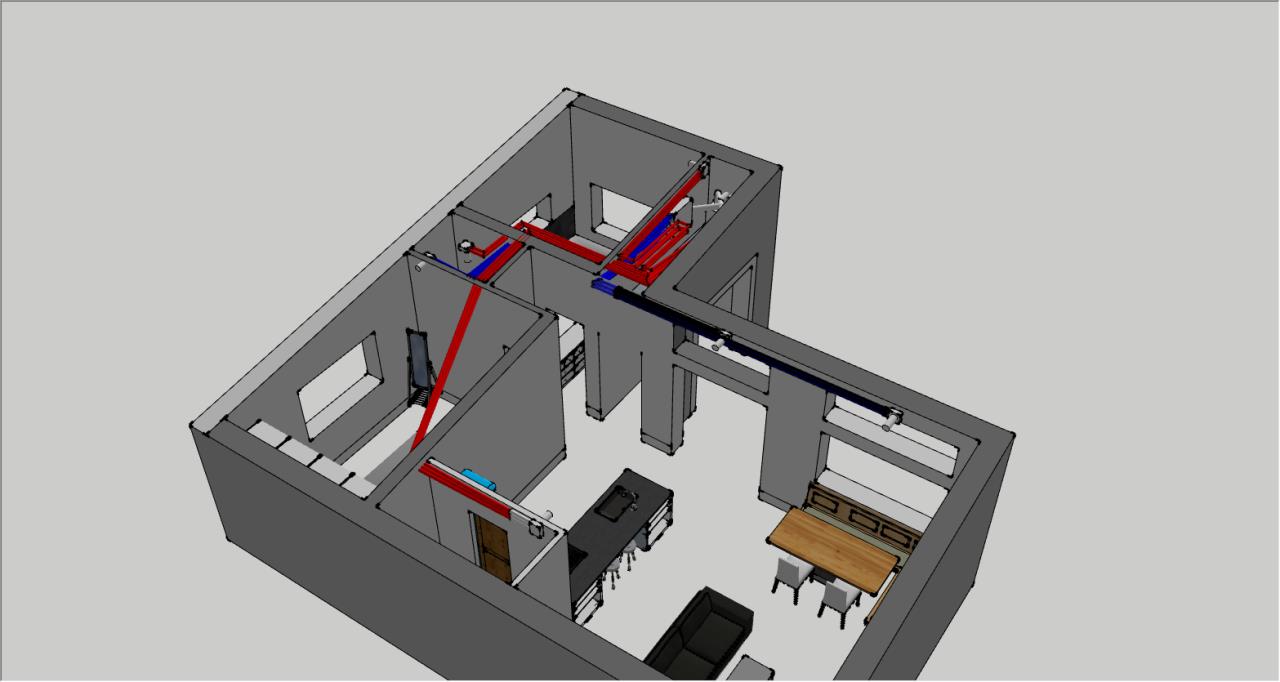

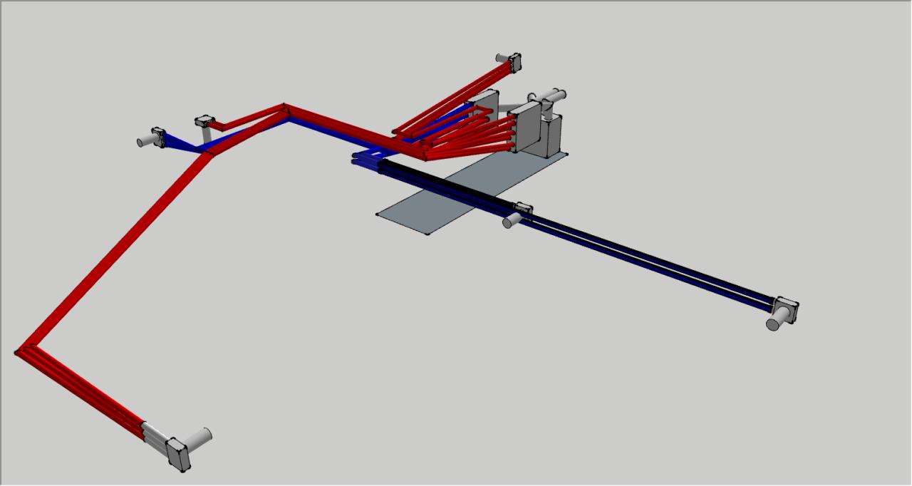

Grüß euch,
ich war anfangs ein absoluter KWL KWL [Kontrollierte Wohnraumlüftung] Gegner, aber nach und nach bin ich aufgetaut (dem Forum hier zu verdanken/verschulden :)
Leider habe ich planungstechnisch damals überhaupt nicht daran gedacht, nunja.
Rohbau steht, Wände sind verputzt, Estrich kommt in 2 Wochen.
Bleibt nur mehr eine Lösung einer abgehängten Decke über.
Meine bessere Hälfte muss ich noch davon überzeugen, das macht aber nur Sinn, wenn das so klappen würde wie ich es mir hier vorstelle.
Ich weiß mein Entwurf ist fern ab von gut und böse, er ist weder optimal, noch gut geplant. Gerätestandort ist im Stiegenhaus halt eine absolute Katastrophe, aber für mich die einzig sinnvolle Platzierung, bei der man keinen Wohnraum einbüßt und eine halbwegs vernüftige Leitungsführung hat.
Belüftet wird nur das OG, mit ca 85qm. Das ganze wird in Flexrohren DN75 ausgeführt, da mir die Spiros zu viel Raumhöhe wegnehmen würden. Geplant und ausgeführt wird das Ganze in Eigenleistung, da für die KWL KWL [Kontrollierte Wohnraumlüftung] nie Budget eingeplant war.
Zur Raumaufteilung:
Wohnraum: Fläche: 48m² Volumen:~150m³
Bad: Fläche: 13m² Volumen:~50m³
WC: Fläche: 3m² Volumen:~9m³
Schlafzimmer: Fläche: 16m² Volumen:~50m³
Abluft sind:
1xAbluftventil Bad (3xDN75) max: 90m³/h ,
1xAbluftventil WC (2xDN75) max: 60m³/h,
1xAbluftventil Wohnraum (3x75) max: 90m³/h
Zuluft:
1xZuluftventil Schlafzimmer (3xDN75) max: 90m³/h
2xZuluftventil Wohnraum (4xDN75) max: 120m³/H
Decke im Bad,WC und Schlafzimmer wird abgehängt, im Wohnraum würde ich nur einen Kanal mit 200x200 an der Südseite machen, um nicht über die ganze Wohnfläche die Raumhöhe zu verlieren.
Zuluft ist Blau
Abluft ist Rot
Grundriss:
2017/20171025594256.png
3D:
2017/20171025268505.png
2017/20171025680998.png
2017/20171025517643.png
Nun zu meinen Fragen:
- Abluft Wohnzimmer/Küche --> zu nah beim Herd?
- Dimensionierung 180m³ Gerät ausreichend oder 250m³ Gerät
-würdet ihr noch Zuluft/Abluft einplanen?
Mir ist bewusst, das dies das meine Voraussetzungen das Gegenteil von optimal sind und ich mich gleich beim Planen darum hätte kümmern sollen.
Nunja das Kind ist nun im Brunnen und ich hätte tdem gerne eine KWL KWL [Kontrollierte Wohnraumlüftung]. Bitte um Verbesserungen/Vorschläge/Kritik, oder falls dies so absolut nicht möglich ist, werde ich halt mit der Fensterlüftung leben müssen :)
Vielen Dank!

Zu deinen Fragen bezüglich Größe der KWL KWL [Kontrollierte Wohnraumlüftung] und Auswahl, würde dir hier eine Brink Sky 200 empfehlen, völlig ausreichend und von guter Qualität. Diese kann deckenhängend montiert werden und man hat gerade Leitungsführung mit direkter Montage der Verteilerboxen.
Unsere KWL KWL [Kontrollierte Wohnraumlüftung] wurde auch mit 75er Flexrohr ausgeführt, würde im OG inzwischen Spirobox verwenden. Diese wirst du schon geprüft haben, würde aus meiner Sicht auch gehen. Man kann hier auch mit 75er Flexrohr dies umsetzen, du hast aber auch bereits bemerkt, man benötigt auch eine sntsprechende Anzahl an Leitungen um hier geringe Strömungsgeschwindigkeiten zu erreichen.
Das Abluftventil im Wohn/Essraum in Richtung Schlafzimmer schieben, sieht aus als ob es direkt über dem Herd befindet, habe dir eine PN geschickt.

Ich würde nicht zu viel Aufwand für die Lufteinbringung und Absaugung im Wohn-Esszimmer treiben. D. h. die Luftleitungen in den Raum hinein kannst Du Dir ruhig sparen. Da Du das SZ ohnehin abhängen willst, kannst Du die Zuluft rechts im SZ durch die Speis zur Wohnecke führen (2 Wanddurchlässe mit je 2 Schläuchen). Abluft für die Küche auf der linken Seite durch die SZ Wand. Die Trockenbauverkleidung kannst Du dadurch ebenfalls auf ein Minimum reduzieren. Bei deinem Vorschlag würde die Zuluft Richtung Abluft gerichtet werden, wodurch eine teilweise Kurschlussströmung ermöglicht wird.
Die maximale Luftmenge pro Schlauch liegt bei 20 m³/h, wenn die Anlage leise sein soll. 30 m³/h sind das Maximum, wenn der Schall keine Rolle spielt (Party).

Ich hatte Rücksprache mit meiner besseren Hälfte, und sie wäre nach einiger Überzeugungsarbeit auch nicht abgeneigt.
Ich hab mir folgnedes überlegt:
den beheizten Keller mit zu belüften, somit kann das Gerät in den Keller kommen, und ist um einiges wartungsfreundlicher montiert.
Es schadet sicher nicht den Keller mit zu belüften und preislich wird es das Kraut auch nicht mehr fett machen....
KWL kommt in die Garage direkt unter die Speis, somit müsste ich hier durch die Decke einen Druchbruch erstellen (in der Speis), für die Flexrohre im OG.
im Keller werden sämtliche Leitungen aufputz verlegt, und nicht verkleidet, im OG wird die Decke abgehängt.
   •  Frage 1: Abluft Wohnraum, zu nah bei Zuluft (da ums Eck)?
ich würde gerne die Ventile für die Abluft in der Speis haben, und nicht im Sz, wegen Raumhöhe
   •  Frage2: Schlafzimmer 3x75mm oder reichen 2x75mm?
   •  Frage3: Bad 3x75mm oder 2x75mm?

Die Zu/Abluftventile des Wohnraumes wie von Leitwolf angesprochen, Zul. Schlafzimmer 3x75, Wohnraum Zul. 3x75, Abl. Bad 2x75, Abl. Speise 1x75, Abl. Küche 2x75
Wenn die KWL KWL [Kontrollierte Wohnraumlüftung] mit direkt montierten Verteilerboxen wandhängend ist, aufpassen bei der Leitungslänge der Flexrohre. Die KWL KWL [Kontrollierte Wohnraumlüftung] kannst du unten im dem Vorraum in einem Schacht mit Tür einbauen, die Zu.- Abluftleitungen in beide Kellerräume auch von hier aus.
