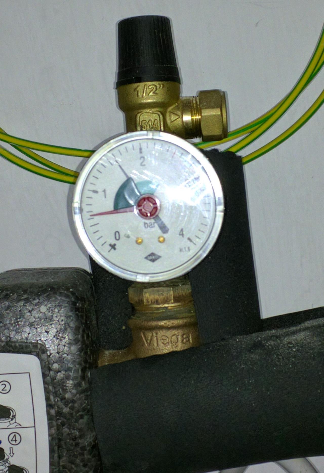

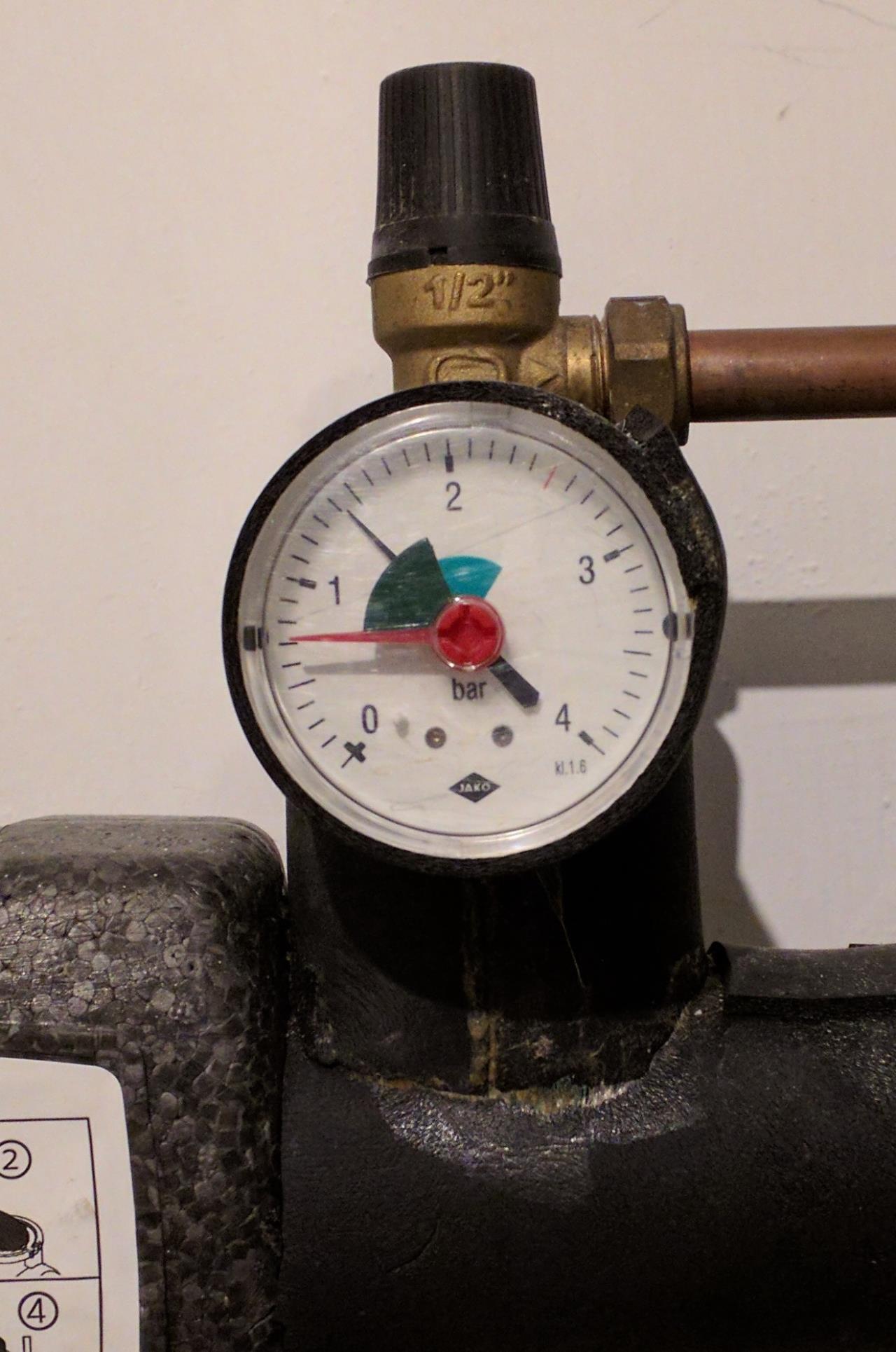

28.10.2017  (#12)
ganz korrekt ist das nicht.
hier 9.6.2016
2017/20171028535341.jpg
und hier 28.10.2017
2017/20171028408226.jpg
fast 0,2 bar druckverlust.
ich denke mir aber folgendes. wenn der kollektor mit erde zugeschüttet wird, ist er leer, mit luft gefüllt. es gibt sicher eine menge stellen, die ungut auf das rohr drücken. dann wird er gespült, befüllt mit sole unter druck gesetzt. mit der zeit legt sich die erde gleichmäßiger ums rohr. einige spots verschwinden oder werden nicht so stark. so könnte es zu leichtfügigem druckverlust kommen, weil der druck von aussen leichtfügig abnimmt.
