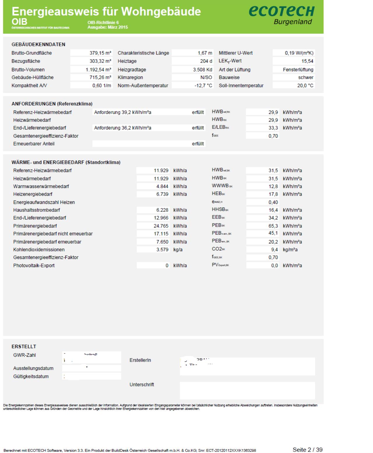

bin mit meinen Einreichunterlagen fertig und suchen auf diesen Weg gute Vorschläge für eine Luftwärmepumpe.
Angeboten wurden mir bereits eine Daikin und eine AE.
Könnt ihr mir anhand meines E-Ausweißes konkrete Vorschläge machen?

schau mal weiter da gibt es noch weitere Angaben bezüglich Heizlast, usw...

sehr kompakt, sehr gut gedämmt. kwl wäre da natürlich der hit und würde hwb um 25-50% senken. komfort unheimlich erhöhen. ansprüche an die wp drastisch senken.

soo kompakt is das ja gar nicht. hab mit Haus in L-Form was ja nicht optimal ist identischen AV-Wert und charakteristische Länge.

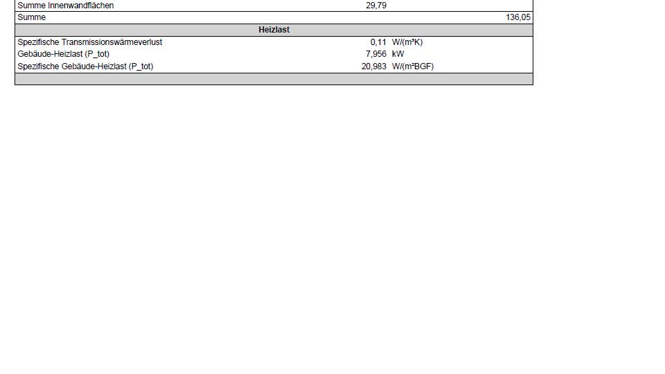

@Michi, ich finde die Heizlast nicht, kann aber an meiner Brille liegen, ist alles so klein geschrieben. Du solltest auch schreiben, welches Gerät genau dir angeboten wurde, nicht nur die Firma.
12.10.2017  (#6)
ich habe nur den mittleren u-wert angeschaut -> 0,18 .. sieht man hier selten
charakteristische länge 1,67 erschien mir auch gut.
hwb ohne kwl von 29 fand ich auch ok. mit kwl wahrscheinlich 20 und wäre nicht so weit von mir entfernt.

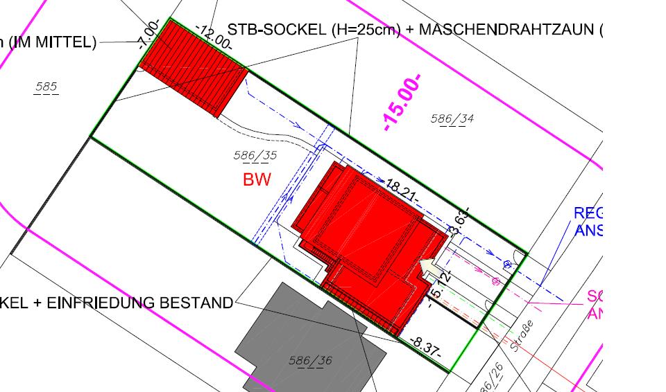

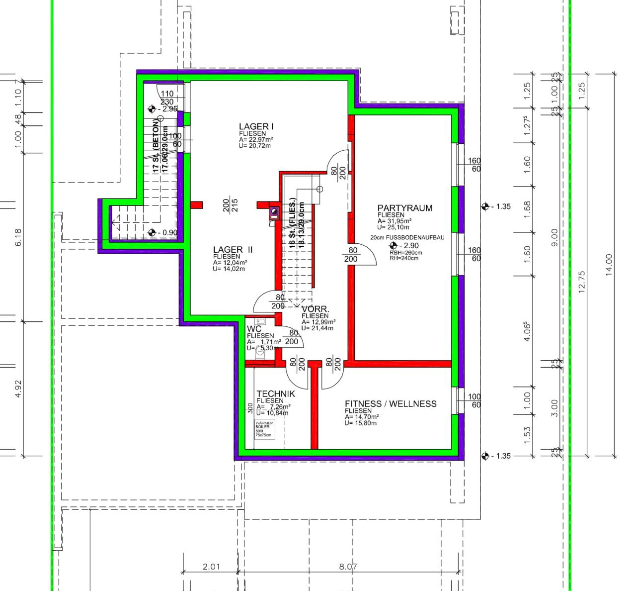

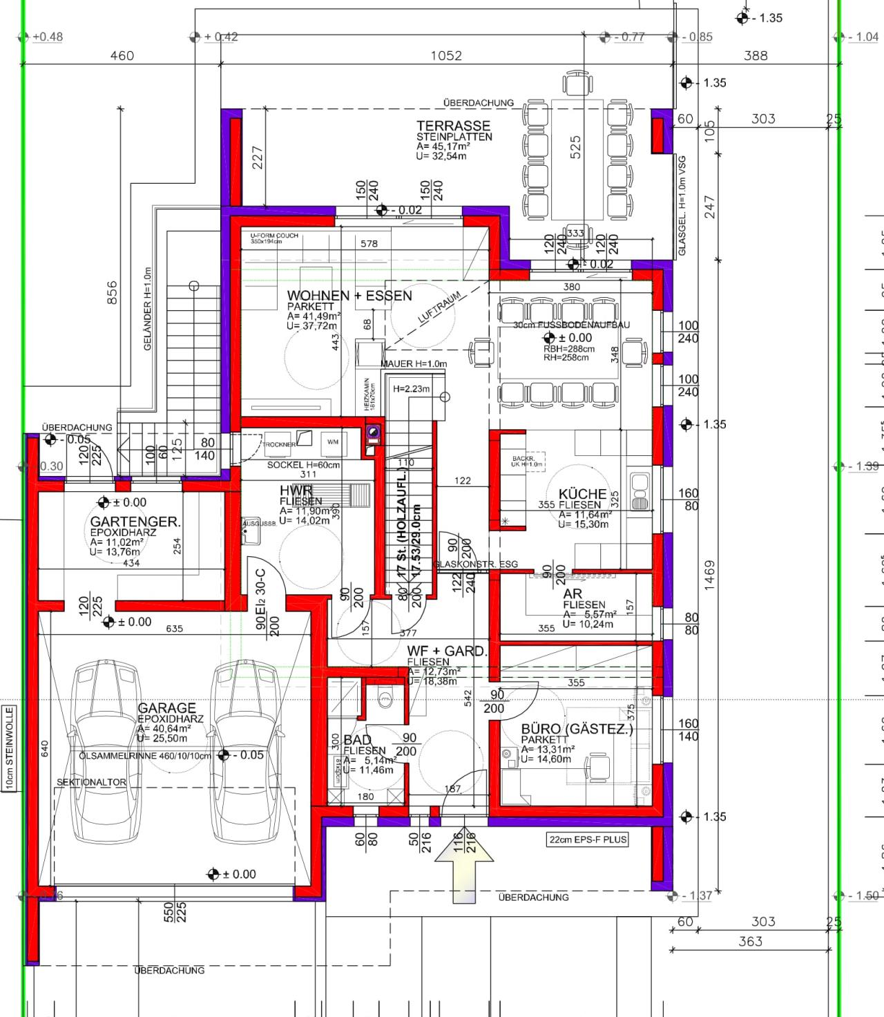

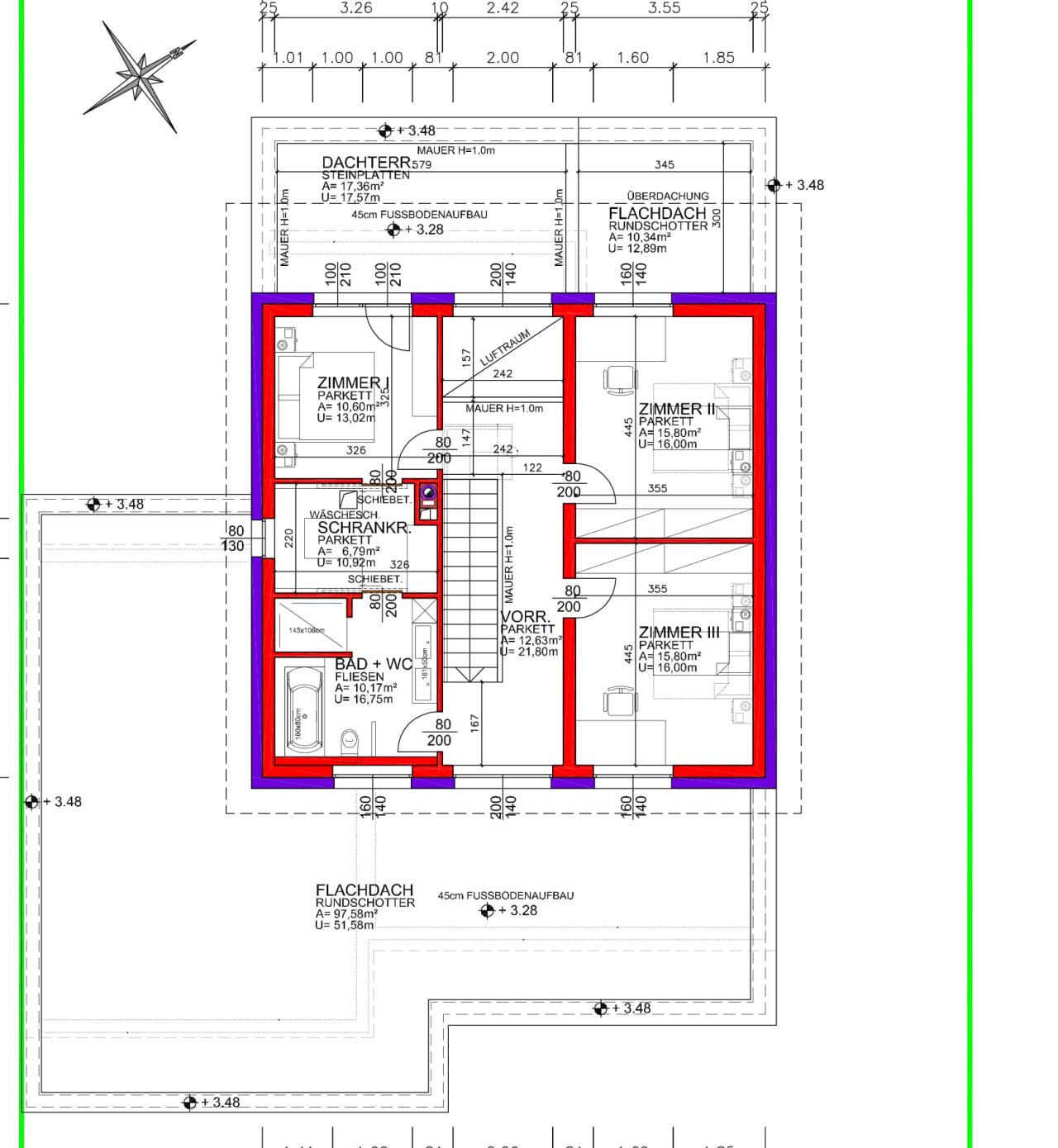

wie gewünscht die Pläne.

Gebäudeheizlast P_tot hab ich um die 8kw. Anderen Wert find ich leider nicht.
Vlt. liegt es daran, dass ich unserem Planer gesagt habe, dass ich Keller und Garage auch mitheizen will. Natürlich nicht mit den Temperaturen wie in den Wohnräumen.

und wenn der keller beheizt werden soll gehört er natürlich entsprechend gedämmt, siehe brinks wohnkeller...
