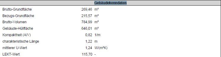

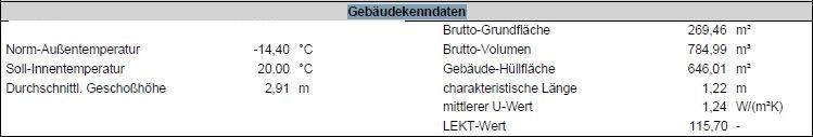

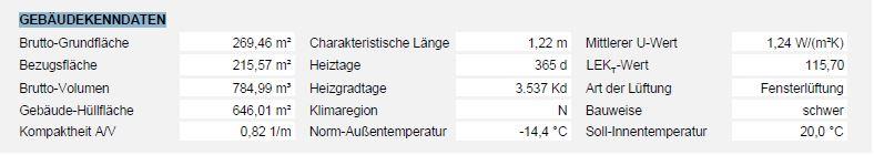

Hier noch Auszüge aus dem EAWEAW [Energieausweis] (hoffentlich die richtigen emoji):

Angegebener Mittlerer U-wert 1,24 W/m²K kann schon mal nicht stimmen. viel zu hoch
(ok hab erst jetzt den Ausgangsthread gelesen..)
  •  brink
15.2.2018  (#5)
1,24 emoji
bei ~650 m2 hüllfläche wäre ich bei 650 x 1,24 x 36 = 29 kw transmission heizlast.
  •  Eberhard
16.2.2018  (#6)
hmmm, dann warens wohl doch die verkehrten Werte, wahrscheinlich die IST-Daten. emoji
hilft das weiter:
