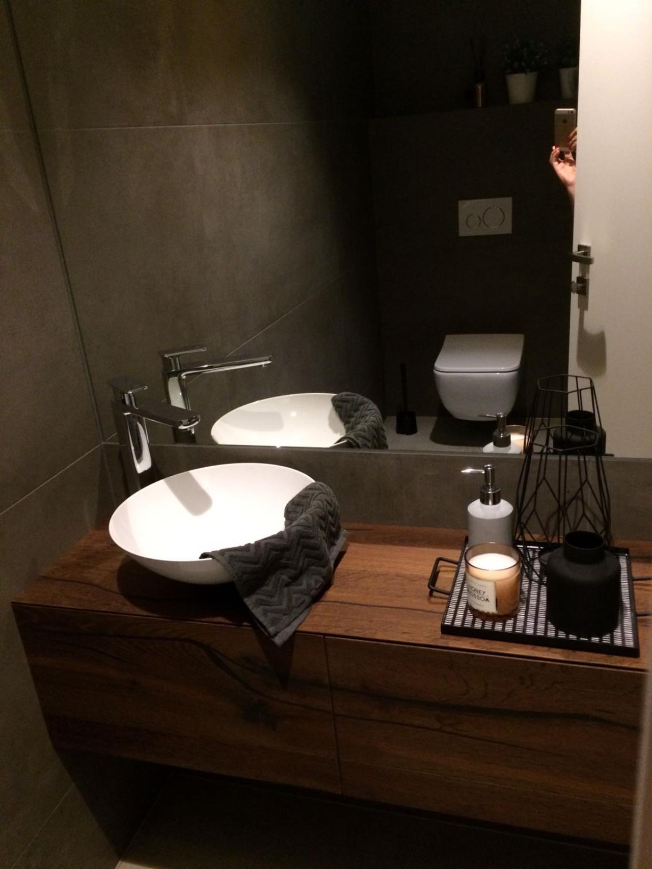

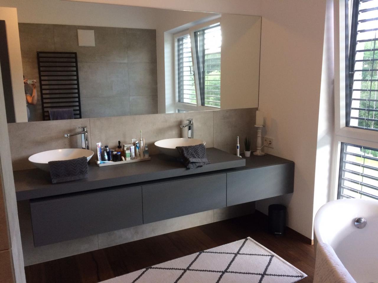

Wir haben einen Unterschrank aus dem Holz-Fussboden (alles tip-on)
Ist zwar im Klo und rundum-Holz, aber geht auch anders...
Aufsatz-Waschbecken mag nicht jeder, bis dato sind wir mit unseren Alape jedoch sehr zufrieden, sind absolut pflegeleicht. Wenn ich nimmer mag oder zuviel Geld hab (haha) tausch ich sie in 10 Jahren aus...
Macht euch selber eine Skizze, sucht euch das Holz aus, entscheidet euch für Doppel- oder 2 Einzel in pflegeleichtem Material und fertig. Der Tischler wird euch dann das Kastl machen mit den passenden Auslässen. Vergesst nicht die Armaturen und wie ihr sie positionieren möchtet.

Andi1979 schrieb: Wir haben einen Unterschrank aus dem Holz-Fussboden
Heißt das, ihr habt im WC bzw. Bad Parkett/ Massivholz verlegt und keine Fliesen?
Wenn ja, welche Oberfläche und wie seit ihr zufrieden mit der Lösung? Wie habt ihr die Dusche gelöst?

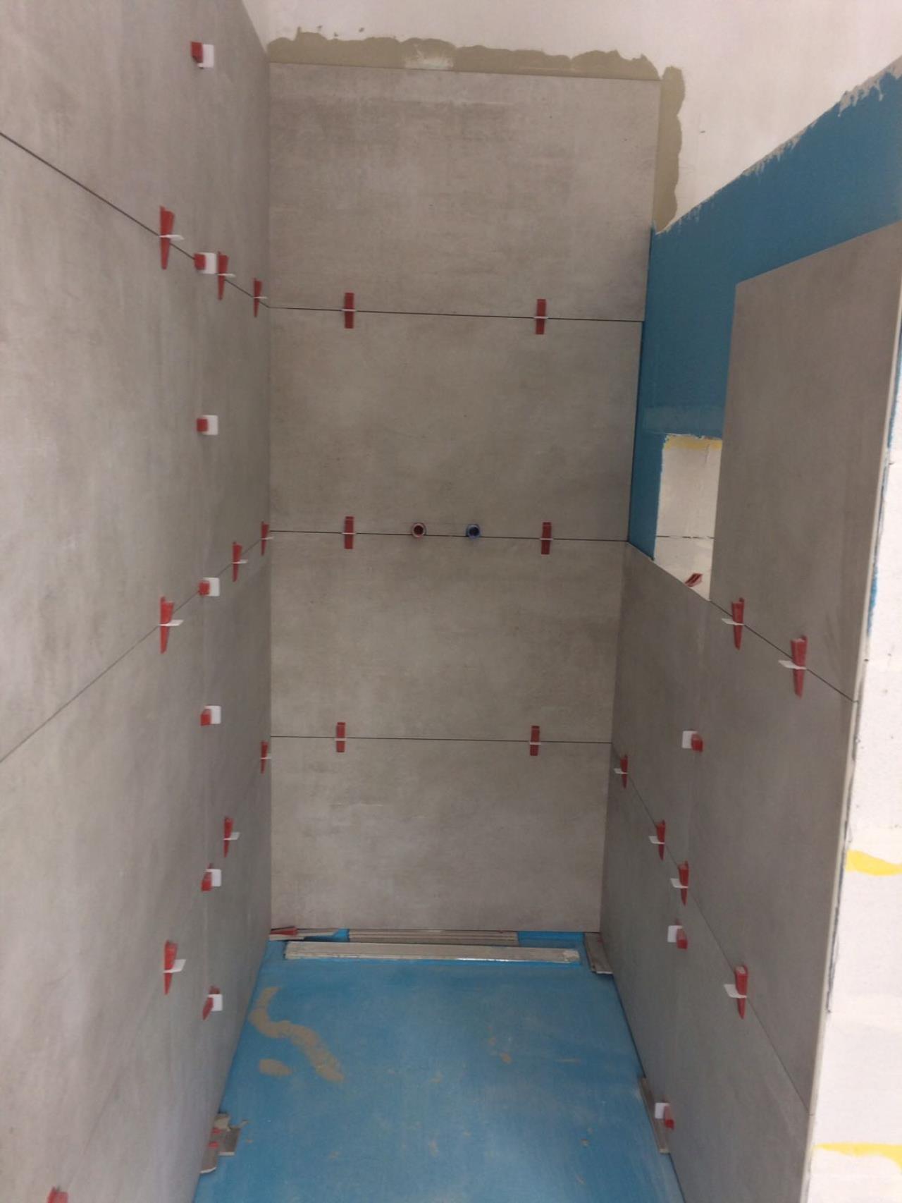

finde jetzt nur ein altes Foto beim Fliesen Legen.
Bei uns ist normaler Zementestrich unter dem Holzboden.

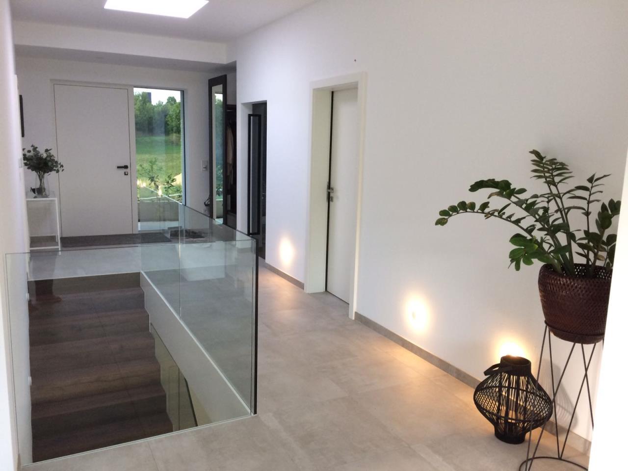

Im Eingangsbereich wollten wir auch fast Holz nehmen, haben uns aber dann doch für Fliesen entschieden weil wir uns nicht sicher warn wie viel Kratzer ein dunkler Holzboden verzeiht... vermutlich nicht so viele... :)
