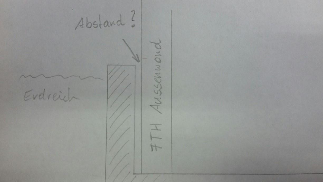

Hier mal auf die schnelle von Hand gezeichnet zur besseren Vorstellung.
Wie gesagt, ein größerer Hersteller meint, da kann man quasi auf 0 hin,
mit einem kleinen Dächlein drüber.
Ich bin da aber eher skeptisch...

Ich sehe die Ausführung lt. der obigen Skizze aus folgenden Gründen kritisch:
- Wasser kann sich im Spalt stauen und dadurch die Holzständer beschädigen
- Spritzwasser Belastung der Fassade durch Stützmauer
Ich würde es wie folgt ausführen lassen:
- Im Spalt XPS bzw. Haustrennwandplatte Steinwolle verbauen
- Ein Blech (bis ca. 30 cm über Stützmauerniveau) an der Hauswand anbringen, welches das Wasser vom Haus/Spalt zum Erdreich hinter der Stützmauer ableitet

Meiner Meinung nach ist das keine gute Detaillösung, der Ansatz ist schon falsch. Egal ob du jetzt einen (ausgedämmten) Luftspalt hast oder nicht. Du hast ausserhalb der eigentlichen Aussenwand eine dampfdichte Schicht (Beton), das ist kritisch. Mach die Stützmauer wie eine gedämmte Kelleraussenwand, 30cm über aussenniveau und stell da drauf die Riegelwand. Das ist ein komplett sicheres System und fur den Übergang zwischen Beton und Gipsplatten haben die Planer beim Elch sicher eine Lösung, zur not mit Vorsatzschale.

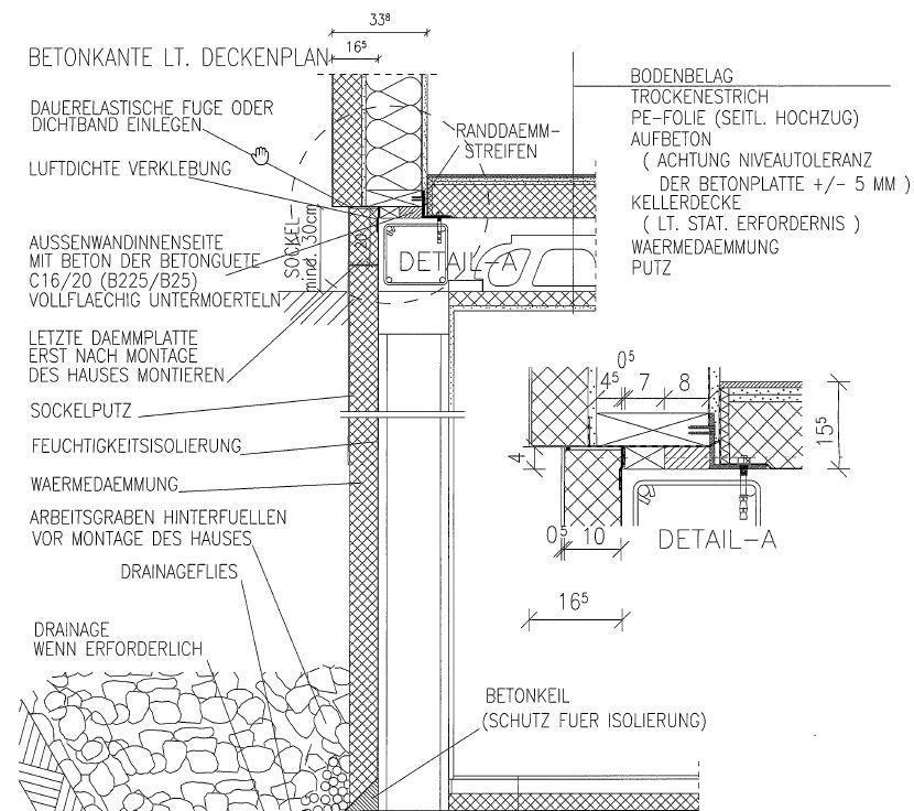

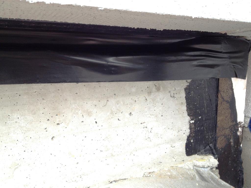

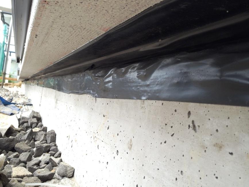

2017/20170919400690.jpg
2017/20170919277341.jpg
So hat das Wanddetail bei der Montage bei uns ausgehen.
Grundsätzlich gibt es ein Bitumenstrich auf der Kellerdecke/Fundamentplatte auszuführen. Bitumenpappe wollen sie aufgrund der Unebenheiten für die Wandaustellfläche nicht.
Die Wände werden nach Hausaufstellung noch von Innen Betonuntermörtelt. Weiters wird von Außen im Sockelbereich noch eine Feuchtigkeitsabdichtung zwischen Keller/Fundament und Wand aufgebracht.

Ein Bitumenanstrich ist zwar keine Abdichtung, aber wie es auf dem Foto aussieht, ist die Abdichtung ober der Latte an der Riegelwand befestigt (muß ich gestehen, habe ich so noch nicht gesehen - man spart sich dadurch sicher viel Zeit auf der Baustelle) ... die Latte ist also zwischen Abdichtungen, Bodenplatte und der ca. 10 cm breiten lastableitenden Ausmörtelung eingesperrt ... eine relativ junge Bodenplatte (nicht Decke!) gibt noch viel Feuchtigkeit nach oben ab, bis die Ausgleichsfeuchte erreicht ist.
Die Fertigteilwand würde ich keinesfalls einfach so zur Stützmauer dazu stellen. Bin gespannt ob es vom Elch eine Zeichnung/Freigabe geben wird.

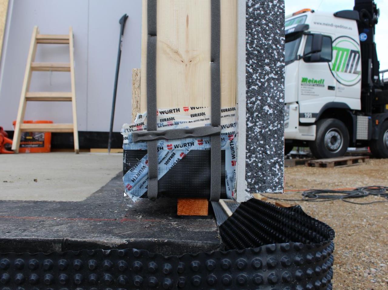

nur was nützt das wenn die dampfbremse nicht an der decke angehängt wird und es als folge rundum aus der estrichrandfuge pfeift?
sharpener schrieb: Außen im Sockelbereich noch eine Feuchtigkeitsabdichtung zwischen Keller/Fundament und Wand aufgebracht...
2017/20170919117208.jpg
2017/20170919620978.jpg
mit der klebebandrolle einmal (fast) rund ums haus gelaufen...
auf der vierten seite stand blöderweise schon die fertigteilgarage...
