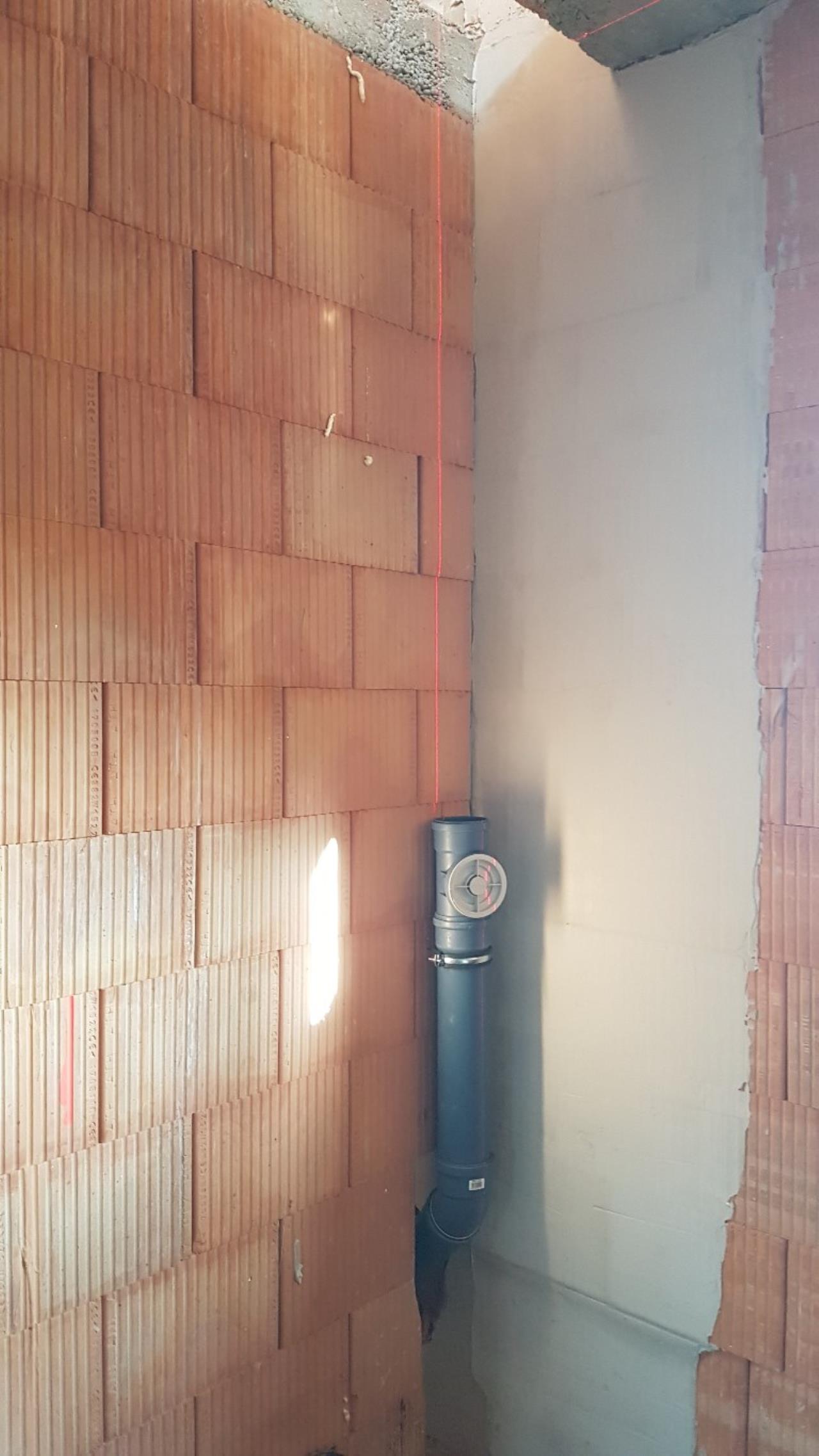

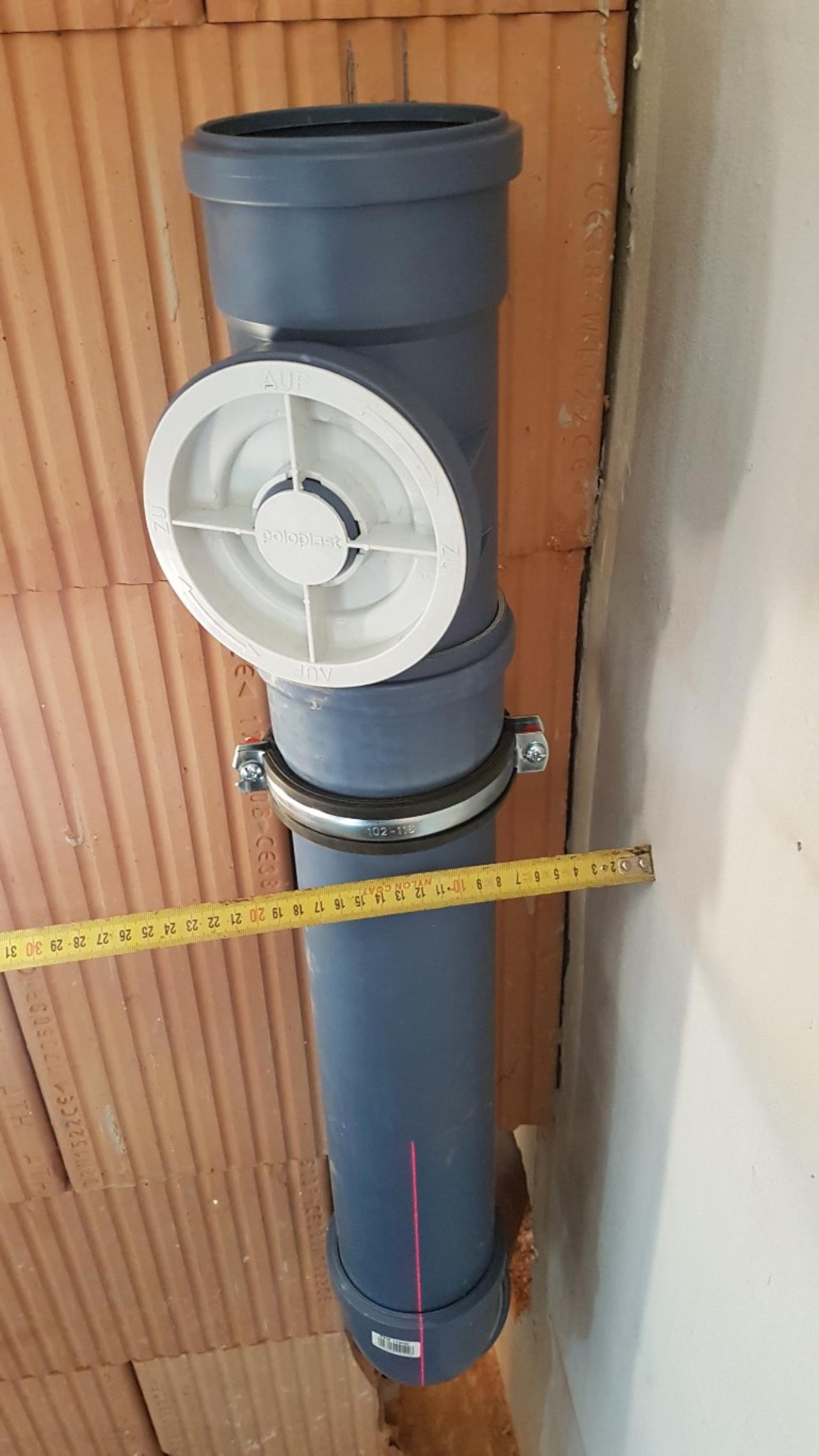

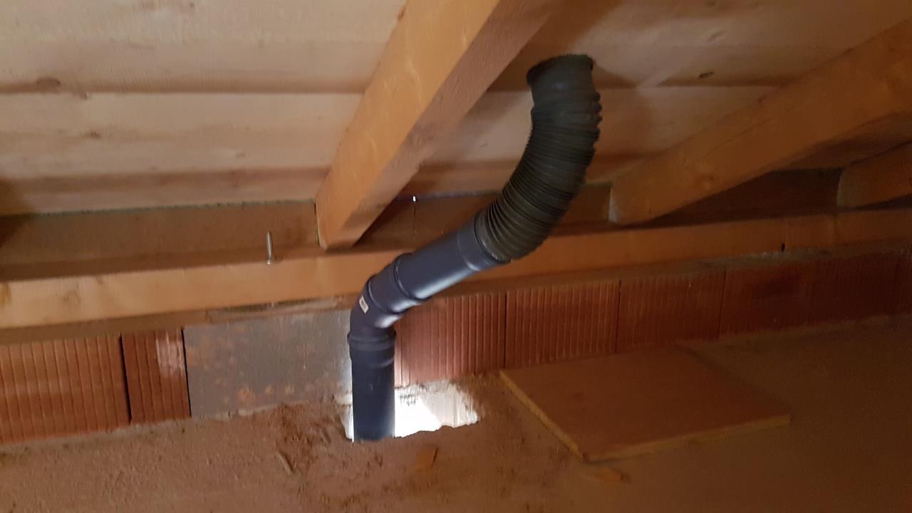

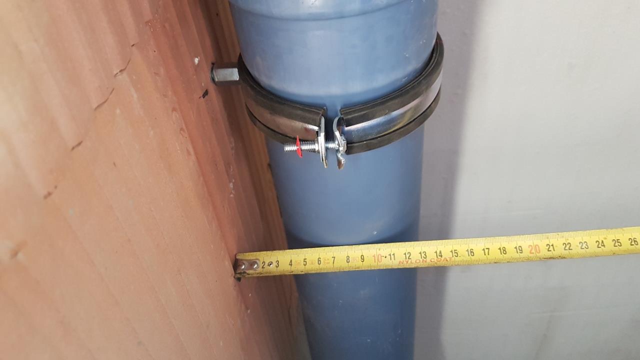

26.8.2017  (#17)
423993 schrieb:
casemodder, kannst ein foto reinstellen von deinem fallrohr plus entlueftung?
Ich hoff es bringt was...
Also 15cm von Kante Putz bis Außenkante Rigips halte ich für "sportlich". Viel dichter wäre ich zum Ziegel nicht mehr hin gekommen. In die andere Richtung wäre natürlich noch was gegangen. Ins Eck kommt aber die WC Wasserleitung. Die führ ich extra in den Technikraum damit ich das WC eventuell an den Brunnen anschließen kann.
