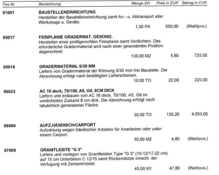

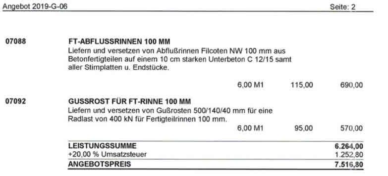

Wir haben auch im Zuge der Gemeindestrassen-Asphaltierung gefragt wurden, ob wir auch Interresse an ein Angebot für die Einfahrt haben möchten. Wir haben uns ein Angebot geholt. Wir haben vor die Einfahrt und den Anschließenden Carport asphaltieren zu lassen.
Aber mir kommen die Preise zu übertrieben, bin ich richtig ? oder mittlerweile ist es üblich? kann man noch verhandeln?... von den Richtpreisen ca 90 € für die maschinelle , die hier in Forum genannt wurde, sind wir weit entfernt.. was meint ihr? können wir noch verhandeln oder lohnt es sich nicht?

22.5.2019  (#63)
Hallo zhh,
meiner Meinung nach geht das eindeutig günstiger, wie lange hast denn Zeit für die Beauftragung?
Ich kann erst am freitag sinnvoll antworten... emoji
lg bautech
  •  zhh2016
23.5.2019  (#64)
Vielen Dank bautech für die Rückmeldung!
Ja Freitag geht schon, wir haben noch 2 Wochen Zeit. Ich bin sehr gespannt auf deine Antwort.

26.5.2019  (#70)
@zhh
Der Reihe nach...
Die erste Position im Angebot ist die Baustelleneinrichtung, diese als Wahlposition - also muß das nicht sein (kann zB im Zuge anderer Arbeiten mitgemacht werden) -> fängt schon gut an
Feinplanie 5,60 / m2 -> sollte inkl Material sein
Grädermaterial 22,0 / to -> siehe oben! (Frechheit...)
AC16 deck 135,20 / to -> Wahnsinnig überteuert, so viel hab ich ein einziges Mal für die Tonne Asphalt bezahlt - bei nem Nachteinsatz, wo alle Pauschalen im Asphalt beinhaltet waren. Hier mind. 30% Einsparungspotenzial
Aufzahlung händisch - kann passen oder auch nicht. Wenns wirklich um ein Carport geht ists in Ordnung.
Granitstein G3 - hier passt der Preis annähernd, ich zahl um 2,2€ / lfm weniger im heurigen Jahr...
 Rigole und Abdeckungen - der Rigolpreis passt, das Gitter ist ABSOLUT  überteuert, da sollten auch 50-60€/lfm runter.
ad Rigole: brauchst keine Röhrln fürs Wasser mehr? Die fehlen mir in der Katastrophe...
Kurz zusammengerechnet würde ich auf €4300 netto kommen (abzüglich der Wahlpositionen)
26.5.2019  (#71)
Supapeda schrieb: AC11 trag/deck 70/100 A5 G8 Fahrbahn 7cm zu 32,50netto/m²
Diese Asphaltgüte wird üblicherweise nicht allein an der Fahrbahn eingesetzt, noch dazu ist der Preis absolut überteuert. Nimm als Richtwert hier 20,-/m2 netto her, mehr darfs nicht kosten! Außerdem würde ich auch hier den AC16 deck empfehlen, der kann alles besser als aussehen (was sehr subjektiv ist, hier im Forum gibts eh einen direkten Vergleich von mir)
Zur Frage der Dicke: wie bereits richtig angemerkt wurde, empfohlene Asphaltdicken richten sich nach deren Größtkorn und sollten im 2,5 - 5fachen des GK liegen. Also AC11 von 3 bis 5 cm, AC16 4 bis 8 cm.
Alles drunter ist nicht empfehlenswert da die Stabilität darunter leidet, alles drüber bringt nix und bevorteilt Rillenbildung.
zhh2016 schrieb: 31,20 € /m²
definitiv, siehe oben! Für deine Asphaltgüte nimm bitte als Verhandlungsbasis € 22,- / m2 her, alles andere ist unverschämt teuer!
LeFalcon schrieb: Haben gerade Asphalt BTD16 8cm stark für 37,75netto angeboten bekommen (60qm). Besenstrich 12cm für 39,17 (40qm). Baustelle einrichten 1145 netto. Irgendwie komme ich nie auf eure Preise..
Hier noch ne Kleinigkeit meinerseits... meine Preise sind aus dem Osten Österreichs, genauer südliches Niederösterreich. So was wie von LeFalcon kanns geben wenn man in Tirol oder im Speckgürtel rund um Wien / Linz / Innsbruck daheim ist. Für LeFalcon gelten sinngemäß meine vorher genannten Preise, lt deinem Profil bist quasi ums Eck daheim emoji

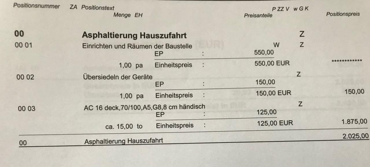

22.6.2019  (#79)
Hallo ans Forum,
habe auch das Angebot für die Asphaltierung der Hauseinfahrt erhalten. Das es eigentlich nicht so prikelnd ist, habe ich aus den obigen Beiträgen schon herausgelesen. Auf was soll ich beim Preisverhandeln aufpassen, oder ist es besser, das Angebot gleich in den Wind zu schießen.
Zur Ausgangssituation:
Gemeinde lässt im Sommer die Zufahrtstraße asphaltieren und wir und ein weiterer Nachbar wollen uns eigentlich anschließen und haben von der Firma, die die Asphaltierungsarbeiten durchführen werden, folgendes angebot erhalten:
Zur Einfahrt kann ich angeben, dass diese durch Granitpflaster (Rinne wird mit Granitwürfeln gepflastert und seitlich Leistensteine) "eingerahmt" wird. Asphaltfläche ca. 50 m2.
2019/20190622770401.jpg
Danke im vorraus für eure Hilfe!
  •  manutdsupporter
22.6.2019  (#80)
Also rein vom Gefühl her finde ich das Angebot für 50qm nicht so schlecht, was aber andere evtl genau prüfen können...
