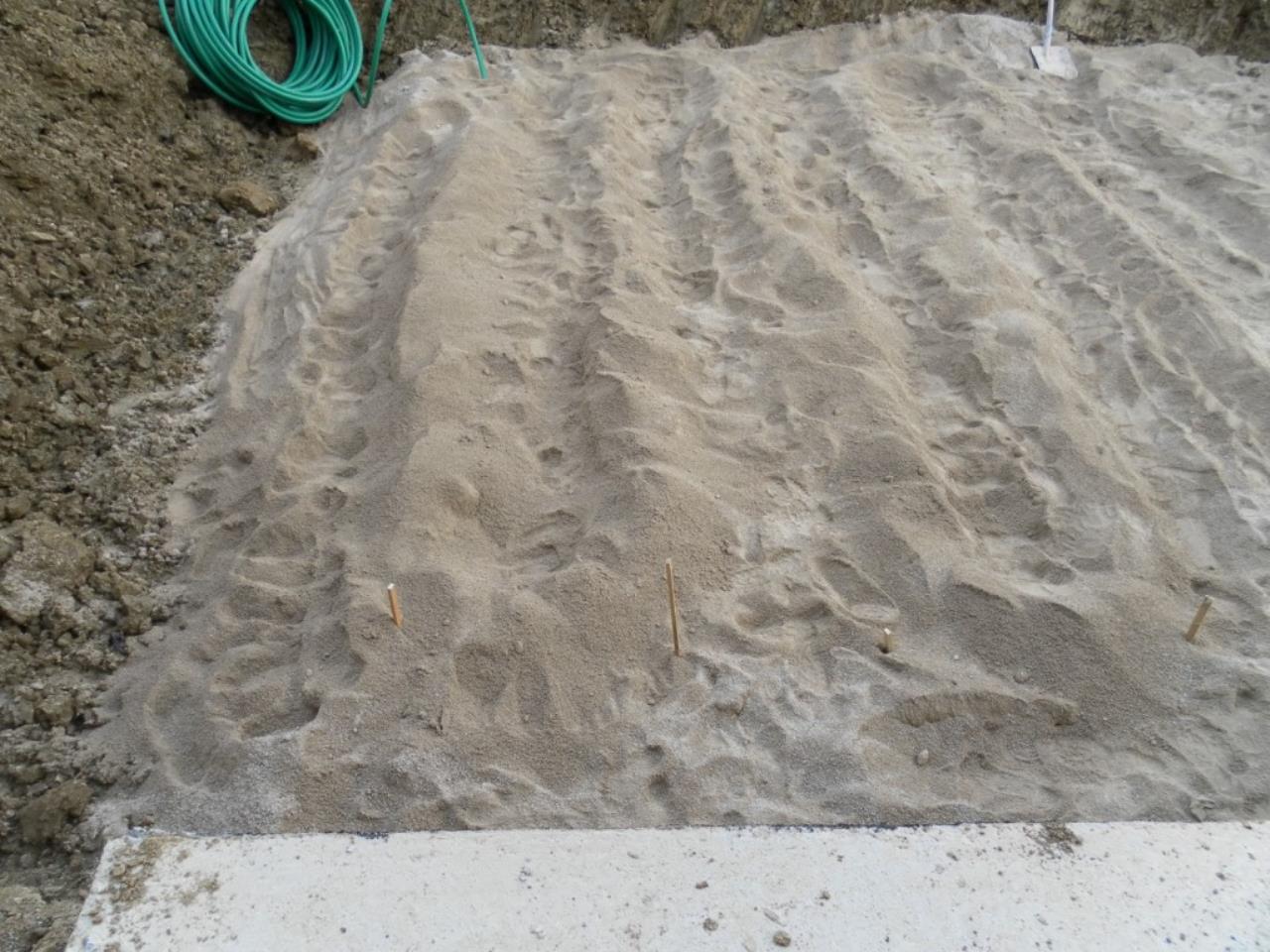

nein, Verlegeplan gibt´s nicht, das hama selber gemacht. Ich hab es fotografisch dokumentiert. ![]() ![]() Soleeintritt ins Haus: ![]() Einkollektorrohr, stimmt, keine Verteiler, kaltes und warmes Ende in den Technikraum. Und wie könnte man das ungefähr lösen? |

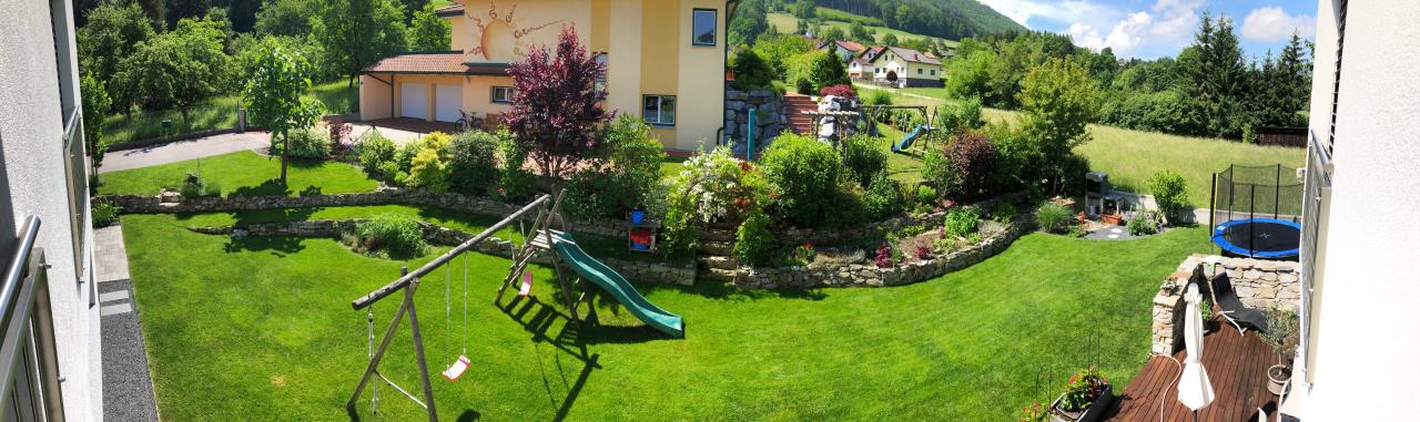

Hier mein Versuch, die Hütte und die Kollektoren einzuzeichnen. Ich hoffe, es geht halbwegs zu lesen ;). Maßstab 1:2 Habt ihr eine Idee, wo ein möglicher Pool platziert werden könnte und wie sich das mit den Kollektoren ausgehen könnte? Der Pool sollte zumindest eine Platte bekommen, muss aber nicht bodeneben sein. |
Die Frage ist natürlich, wie und wo ich am besten den möglichen Pool platzieren könnte: Wir hätten die Idee, den ins Gelände zu intergrieren, links beim Blauglockenbaum. Slso Steinmauer weg, den unteren Teil runtergraben und den Pool quasi von oben eben begehbar zu machen, unten beim Wildwuchs in der Rundung einpassen und rings um bepflanzen bzw. mit Holz terrassieren. Modell käme hier nur rund in Frage. Was meint ihr? Oder links neben dem Grillplatz das Steinhochbeet schleifen und dort eine erhöhte längere Version machen? Die Kollektoren machen bei der mittleren Ebene ihre Schleifen..... |
