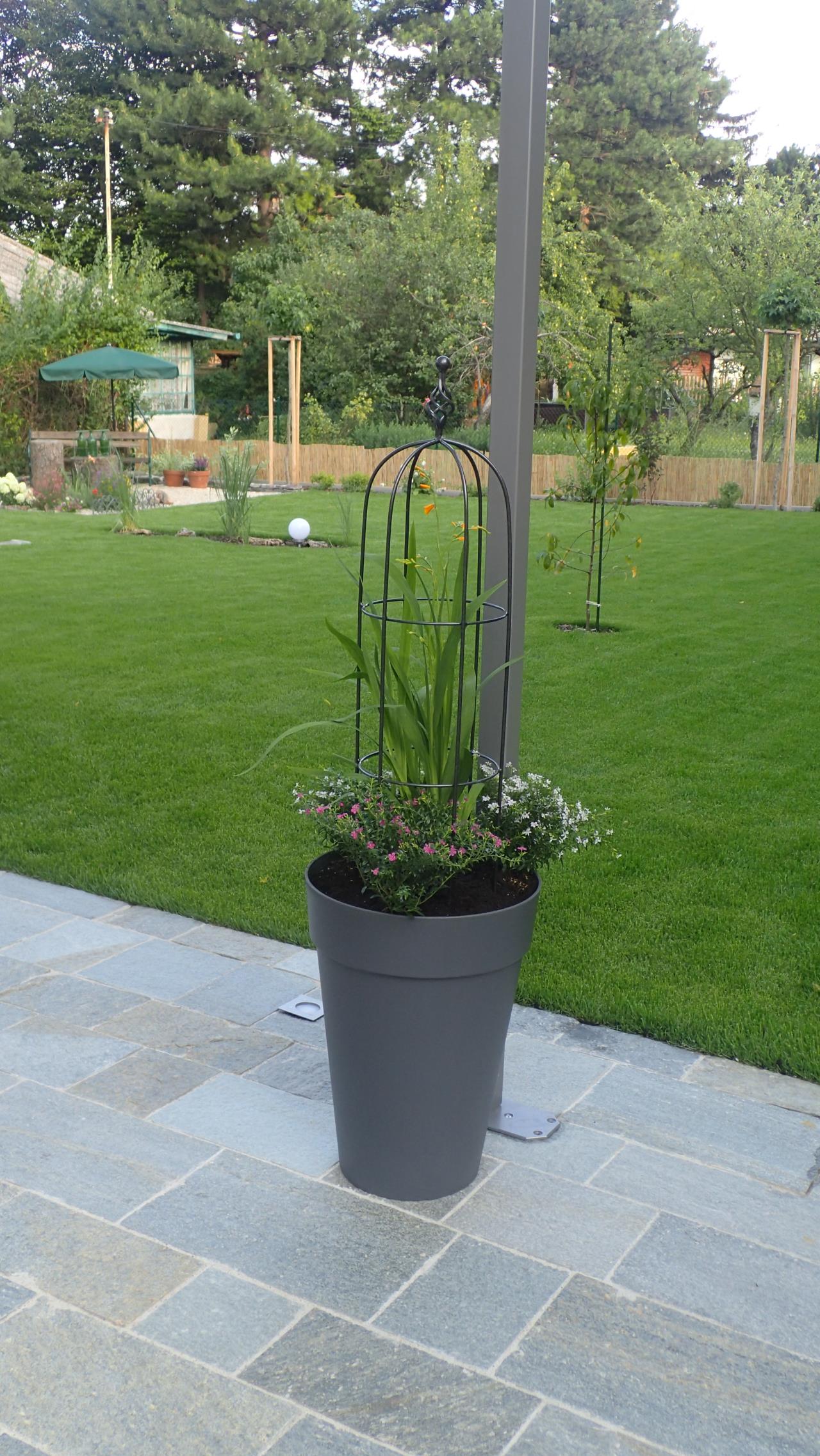

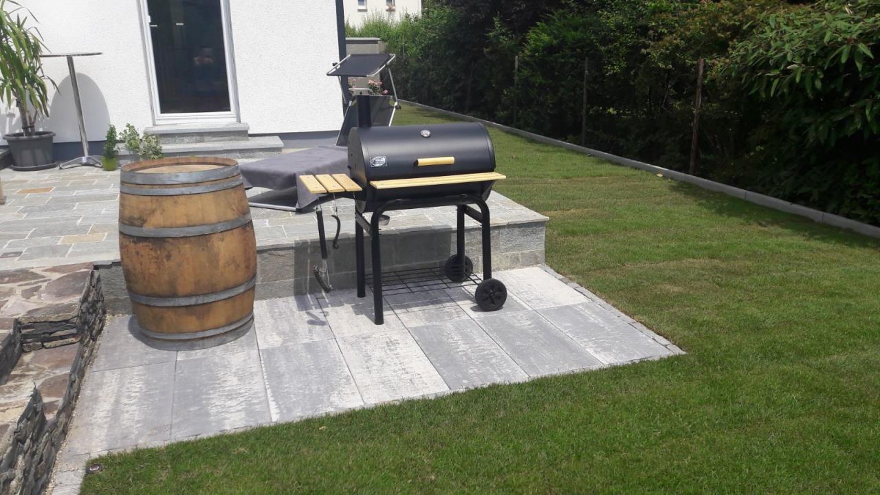

ohne Niveauunterschied:
2017/20170808567355.jpg
mit Niveauunterschied:
2017/20170808631574.jpg

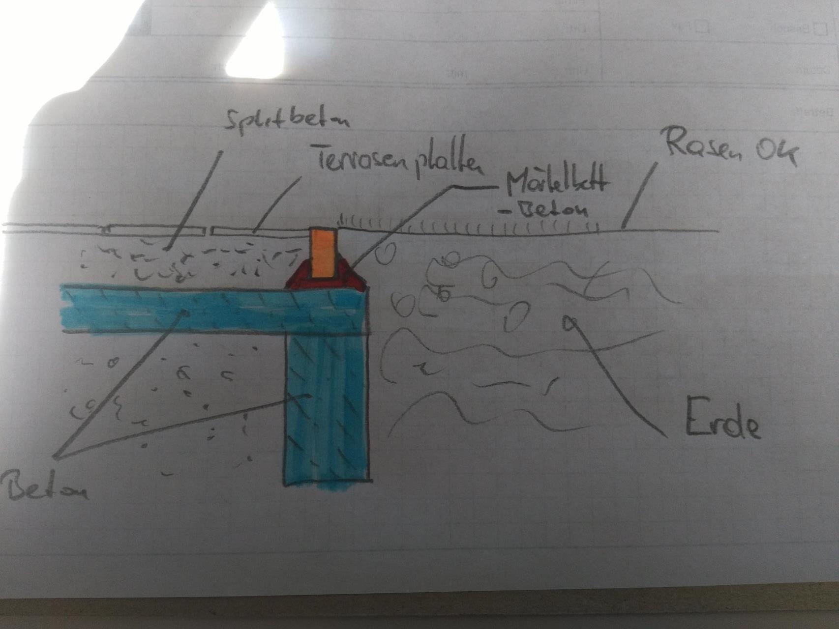

Quasi so:
2017/20170808546147.jpg
Orange ist der Granitleistenstein...

ja so habe ich mir das auch vorgestellt... ABER ich habe da ein Poll entdeckt.. Auf welchen Niveau ist das genau?
Ich habe damals den Poll 10cm Rausschauen lassen damit ich nicht das Gras vom Mähen im Pool habe und es war eine sehr kluge Entscheidung.
Freund hatte es Bodengleich und geht dann immer mitn Kescher a runde emoji

  •  MRu
8.8.2017  (#19)
mike82 schrieb: Da ist doch auch eine Reihe Steine zwischen Belag und Rasen....
Ja, aber das sind die Natursteine genau wie auf der Terrasse (nur in einem anderen Format).
Unter Leistenstein verstehe ich sowas hier:
https://bausonderposten.de/Leistensteine-8-cm-stark-alle-Farben-und-Hoehen
das würde mir nicht gefallen.
