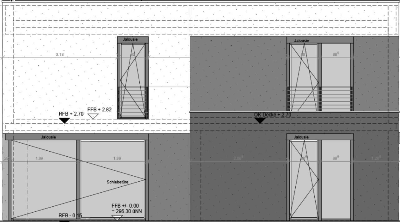

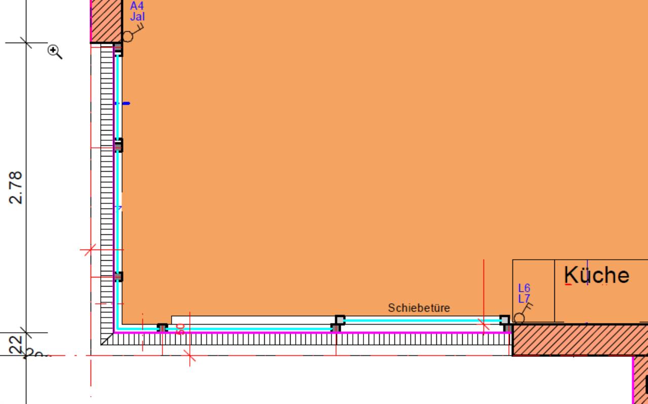

ap99 schrieb: Pläne (Grundrissausschnitt, Schnitt, Ansicht) würden halt das Rätselraten wie das bei dir aussehen könnte, beenden.
Na klar, hier die Planausschnitte:
Grundriss
2017/20170723729852.gif
Ansicht (Seite mit Schiebtüre)

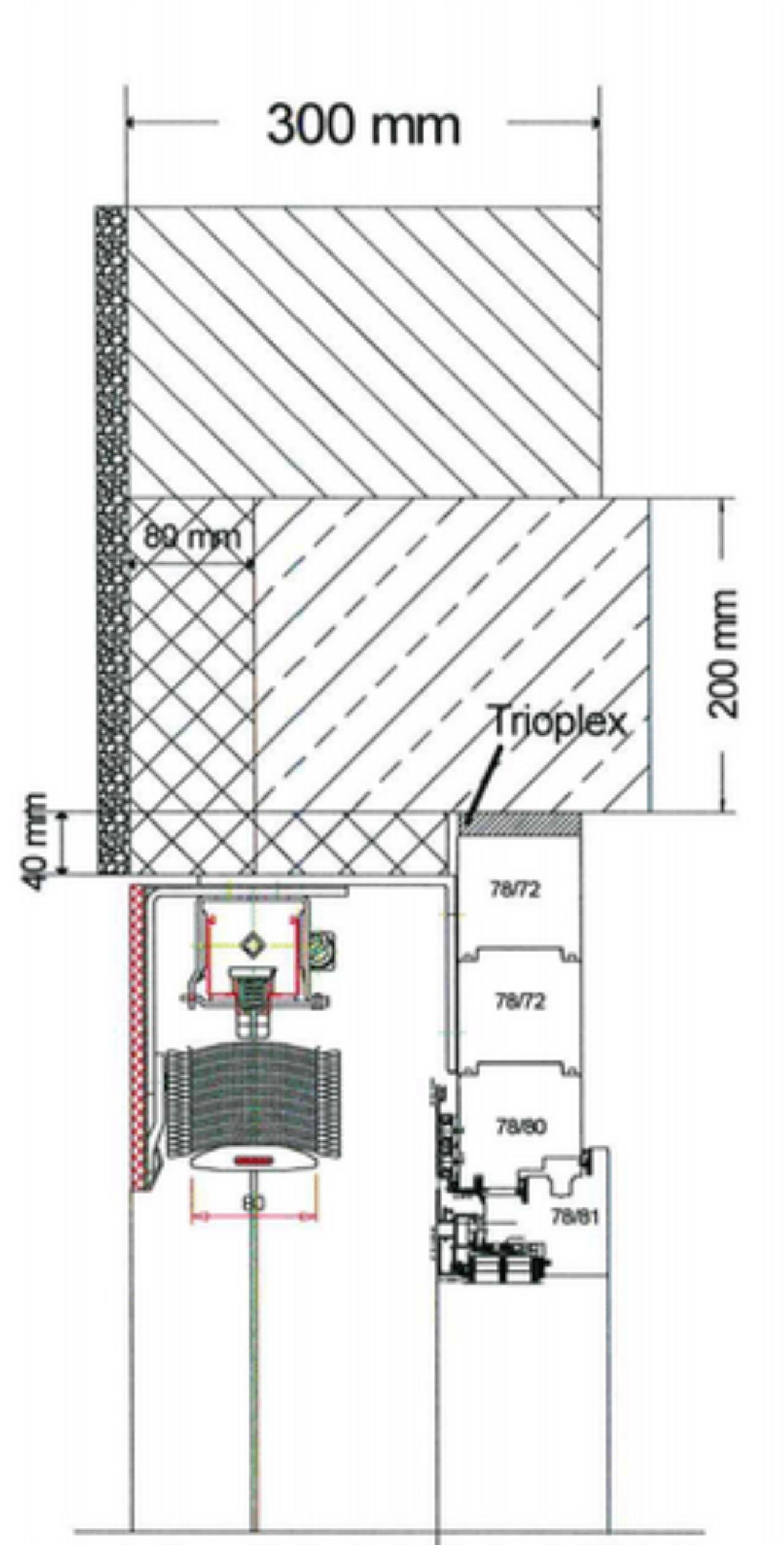

Aber trotzdem nochmal die Frage: Wie muss denn so eine Hebeschiebetüre üblicherweise oben an der Decke fixiert werden. Weiß das jemand? Aktuell hat der Fensterbauer geplant den Rahmen oben mit 2x 72,5cm Rahmenholz zu erhöhen, um daran dann den Vorsatzraffstore mit bündiger Blende zu montieren.
2017/20170723951719.gif
Das gefällt uns aber nicht, und würden das sowohl innen, als auch außen lieber einputzen lassen. Sollte aber halt überall gleich gemacht sein. Da klappt das jetzt aber einfach mit unserer Schiebetüre und der Wandstärke nicht.

Ich frage mich ob das statisch ohne Sturz und ohne Stütze/Formrohr überhaupt funktioniert (das geht mMn nur mit betonierten Wandscheiben im OG) - Fensterbauer mögen Durchbiegung (auf ihr Fensterprofil) nicht so gerne ... aber egal, zum Thema:
gummibrot schrieb: Beim Innenputz könnte ich es mir schon vorstellen, einfach mehr Putz aufziehen zu lassen, um den Vorstand zu kaschieren. das wären nur 10qm ca.
Wenn die Schiebtüre nur auf einer Seite (unten) läuft, dann hinter der Küchenzeile aufdoppeln (nur mit Putz mMn nicht möglich, überhaupt, wenn du den Raffstorekasten außen verputzen willst, dann sind 2 cm mehr notwendig)
gummibrot schrieb: Das gefällt uns aber nicht, und würden das sowohl innen, als auch außen lieber einputzen lassen.
Wie erwähnt, außen verputzen sollte mit 2cm mehr (also 37 cm) möglich sein.
Wenn du innen auch noch verputzen willst, kommt halt noch was dazu (mindestens die Stärke einer Rigipsplatte zum verspachteln ... auf der linken Seite (Fenster von oben nach unten) wo keine Schiebetür läuft und das normale Fensterprofil verwendet wird, mußt du dann mehr aufdoppeln, damit der Putz mit der Wand bündig durchläuft ... oder das Fensterprofil Richtung Wandinnenseite verschieben) ... ich weiß nicht, ob ich das innen verputzen/spachteln würde.
Bei der Befestigung des Profiles an der Decke hätte ich keine Bedenken, bzw. sehe ich kein Problem.
Weiters frage ich mich ob die Höhe des Raffstorekastens für das Lamellenpaket bei der Fensterhöhe ausreicht.
Zu guter Letzt frage ich mich warum du dämmtechnisch nach dem Standard von 1980 baust?

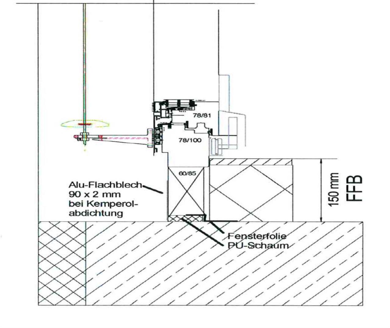

ap99 schrieb: Hast du einen Schnitt vom Sockelbereich oder Kelleranschluss?
Hi, das einzige was ich dazu habe ist das hier:
2017/20170724584261.jpg
Christiano schrieb: Den Aufbau halte ich für veraltet, seid ihr hier wirklich beraten worden ?

  •  ap99
24.7.2017  (#14)
Gibt es einen Keller? (beheizt ja/nein), oder Frostschürzen? ... falls du eine FBH FBH [Fußbodenheizung] hast, und da ich in dem anderen Thread WP WP [Wärmepumpe] gelesen habe, gehe ich davon aus, dann sollte da irgendwo Dämmung sein. Welche Wärmepumpe (Leistunsgsbereich) wird es denn?
... der Ausschnitt ist nicht ausreichend ... aber man sieht schon einen Teil der Problematik die ich angedeutet habe (da wo Aluflachblech usw steht) --> auf die vorspringende Decke/Bodenplatte MUSS noch Dämmung hin, und dann "sollte" noch das Rigol hin (da ich weder eine schützende Auskragung/Balkon oder Vordach sehe, wäre das schon nicht schlecht)
Ich habe oben noch ein paar andere Punkte erwähnt (auf die du nicht eingegangen bist), die Einfluss auf die Lage des Fensters/der Schiebetür haben ... z.B. STATIK --> hast du bei der Öffnung ums Eck irgendwo eine Stütze, oder wurden die Wände darüber betoniert? Ohne Stütze(n) oder darüberliegende Wandscheiben kann das nicht funktionieren ... oder sind da irgendwo anders Stützen, die man auf dem kleinen Grundriss-Ausschnitt nicht sieht?

  •  ap99
24.7.2017  (#16)
gummibrot schrieb: Frostschürze: Was ist das?
Fundament unter dem EG, wenn nicht unterkellert wird.
Was ist das jetzt für ein Aufbau? ... EG macht keinen Sinn (wenn du vollunterkellert hast), denn da brauchst du keine Abdichtung (wenn man bei 1 mm von Abdichtung sprechen kann), außerdem bringst du bei 3 cm Schüttung die Bodenleitungen sicher nicht unter.
gummibrot schrieb: WP wird die Nibe 1155-12
10 kW wirst du auch brauchen (mit entsprechend hohen Vorlauftemperaturen)
gummibrot schrieb: Rigol ist doch (für mich übersetzt) eine Regenrinne/-ablauf
Ja, ist im Grundriss-Ausschnitt so dargestellt ... Wird wohl eher mit einer keilförmigen Dämmung (Gefälle nach außen) und Blech drauf ausgeführt werden.
Für mich in Summe noch viele Unbekannte (unter anderem auch die Frage, ob das bei der Ansicht auf der rechten Seite im OG ein Flachdach ist), und ungenügend Anschauungsmaterial.
... mir ist klar, daß deine Frage nur auf den Raffstorekasten bezogen war, ich sehe da aber mehr Problemstellen.
Der Dämmstandard ist für mich für einen Neubau unterirdisch ... du bist hier im "Energiesparhaus"-Forum emoji ... ich mag es gar nicht glauben, daß das ein Profi gezaubert haben soll.

  •  Christiano
25.7.2017  (#19)
gummibrot schrieb: Vom Maurer weiß ich nun, dass die Vollunterkellerung gleich teuer gewesen wäre
Hier wird der der Mauerer von seinen Errichtungskosten ausgegangen sein, nicht kpl. mit Ausbau. Von einer Teilunterkellerung wird aus statischen Gründen abgeraten. Du bist nicht alleine, auch wir hatten einige die Ihre fachliche Qualifikation überhaupt nicht beweisen konnten.
gummibrot schrieb: 1 mm Polymerbitumenbahn (sd-Wert >= 1500 m)
30mm Wärmedämmung WLG 040 (Ausgleich Installationsebene)
40mm Wärmedämmung (alukaschiert) WLG 024
20mm Fußbodenheizungs-Systembahn WLG 040
65mm Anhydritheizestrich
Die Polymerbitumenbahn wird hier nur für den nicht unterkellerten Bereich vorgesehen sein. Wenn möglich in diesem Bereich alles mit PU alukaschiert einlegen, nehme an hier ist unter der Bodenplatte keine Isolierung. Bitte prüfe den Gesamtaufbau, im Plan steht 150mm und hier hat deine Auflistung theoretisch ohne Bodenbelag 156mm. Die minimale Rohrüberdeckung für Fliesestrich wäre 35mm.
Aufbau im Keller dürfte identisch sein, bitte hier auch prüfen, du kannst nur noch versuchen hier wenigstens möglichstes getan zu haben.
Die Schiebetür wird der Zugang zur Terrasse sein, die andere EG Tür dürfte auch einen Gartenzugang haben, hier dürfte es eventuell um dein eingestelltes Planungsdetail handeln, hier wurde eine "feine" Wärmebrücke geplant. Wurde schon angesprochen, es muss eine Isolierung von oben auf die Bodenplatte aufgeklebt werden. Auch eine Abdichtung und Anschluss zum Mauerwerk ist hier notwendig, Details sind vom Bodenbelag abhängig was man hier machen kann.
