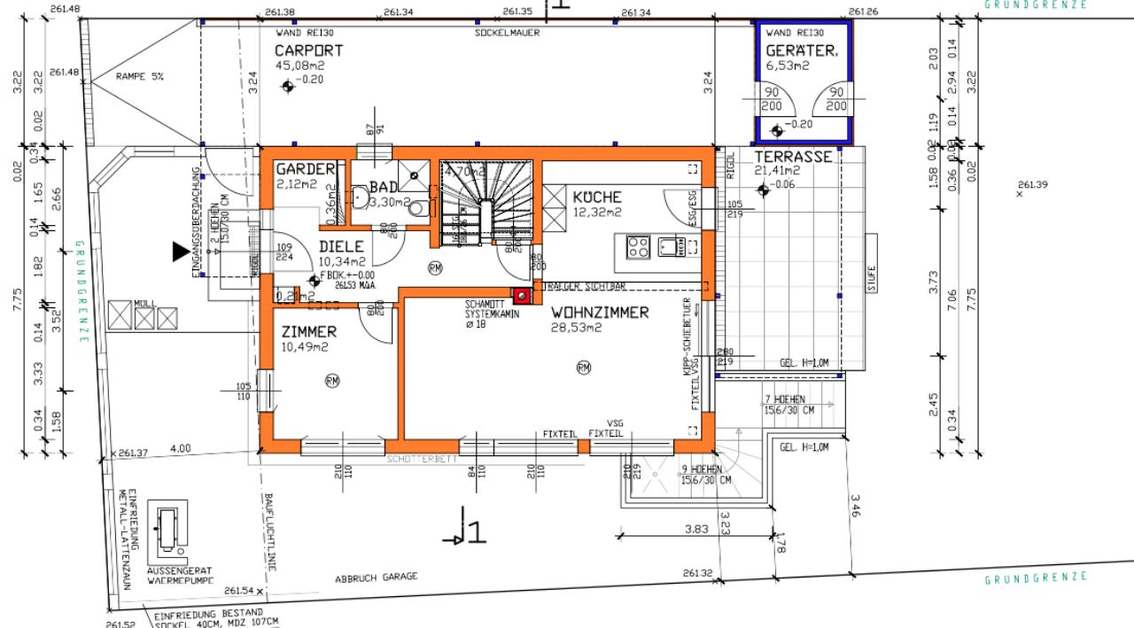

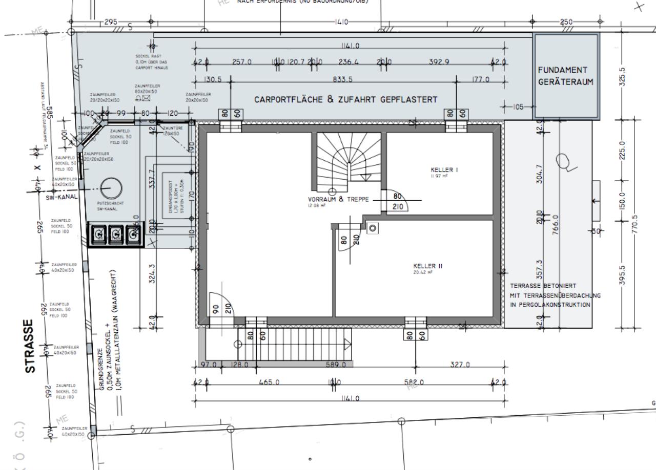

Wir haben nun zwei Varianten dargestellt bekommen.
Zu welcher würdet ihr tendieren? Oder habt ihr noch eine Idee für eine zusätzliche Variante?
Variane 1 - Z Stiege (hier seh ich dann das Problem der Absturzsicherung / Geländer, da dieses zweimal vor dem Fenster endet. Weiß nicht welche Lösung es hier geben würde.
2017/2017051921820.png
Variante 2 - Längsstiege (hier ragt halt die Stiege sehr dominant in den Gartenbereich)
2017/20170519345330.png

Ist Norden Richtung Carport und der Garten dann Richtung Osten?
Wenn du etwas transportierst, ist Variante 2 sicher angenehmer.

Irgendwie musst du natürlich das Regenwasser wegbekommen. Kannst du einen Abfluss am Ende der Stiege einrichten?
Bei Variante 2 würde ich die Terrasse auf Höhe der Außenstiege verlängern und dann Richtung Geräteraum verbinden, sodass du nicht im Drecke gehen musst.

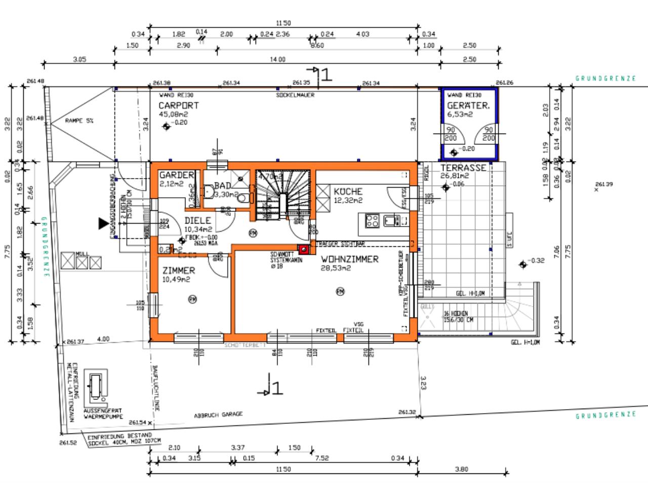

Hier der Plan wie wir eigentlich gedacht haben zu bauen.
2017/20170520312821.png

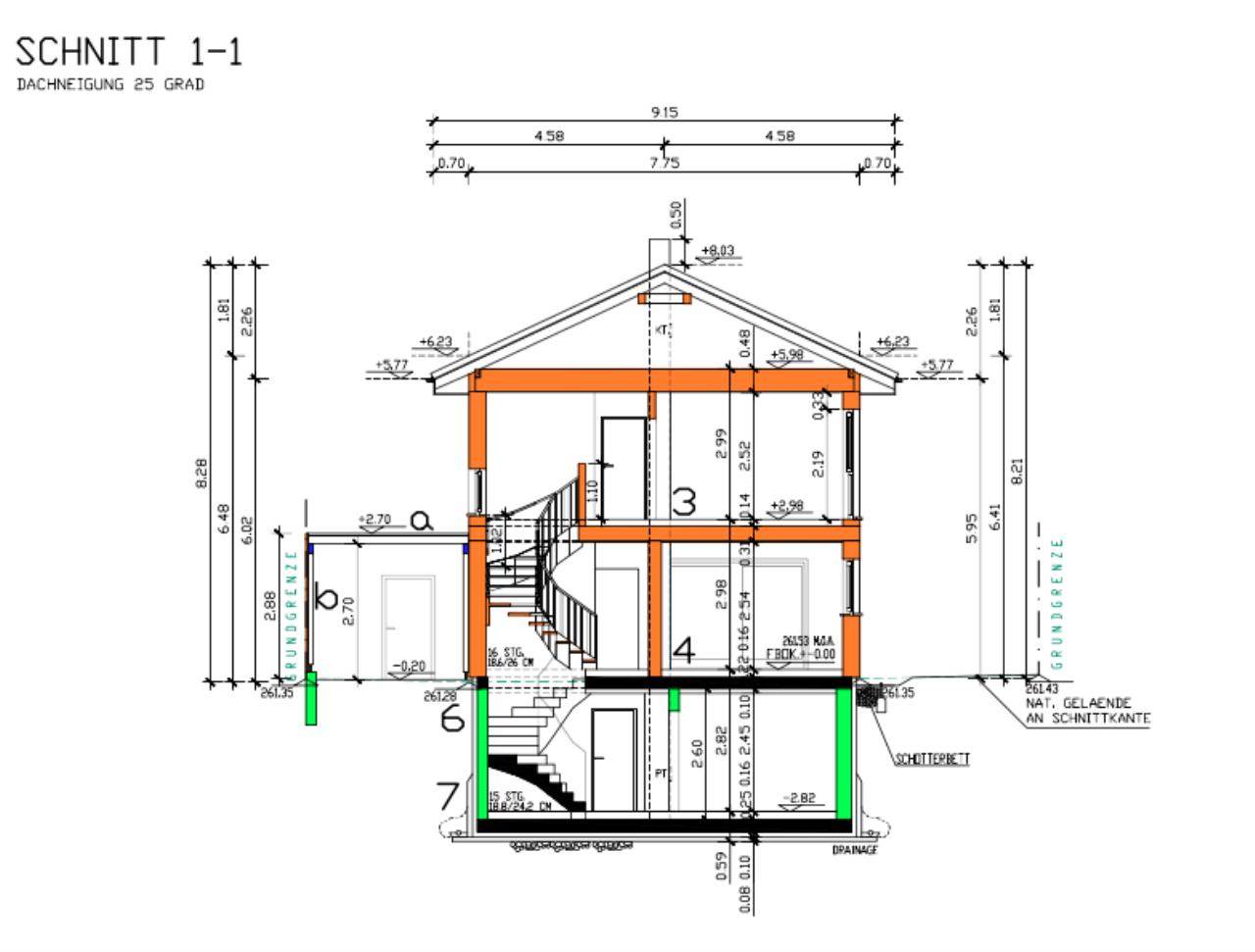

Schnitt ohne Außenstiege:
2017/20170520596061.png
  •  Karl10
23.5.2017  (#9)
ecolor schrieb: Treppenlänge von 3,8m wäre auch nicht zulässig weil "bis zur halben Breite des Bauwichs, jedoch nicht mehr als 2 m"
Versteh ich nicht!! Du hast 3,23 m Bauwich. Die Hälfte ist 1,615m. Da bringts du die Treppe ja unter!! Oder nicht??
Propblem ist also nur die Länge!
Ein Gedanke: Über die Terrasse ein Dach machen (und nicht nur eine Pergola)und dieses mit dem Gebäude konstruktiv verbinden; dann zählt die Terrasse zum gebäude und die Länge wird entsprechend größer.
Wie das Geländer bei der Frage ober- oder unteriridisch zu bewerten ist, weiß ich nicht. Steht auch nirgendwo genau. Ist wahrscheinlich eine Ermessensentscheidung des Sachverständigen emoji
  •  chrismo
23.5.2017  (#10)
Verwechselt die Baufirma da max. Breite und Länge der Treppe? So wie Karl10 schreibt, bzw. wie es im obigen Paragrafen steht, darf die Treppe bis zu 3,23/2=1,6m in den Bauwich _auf_ einer max Länge von 11,50/3=3,8m.
(Wobei im Plan ist sie länger als 3,8m eingezeichnet.)

23.5.2017  (#11)
@ chrismo & Karl
Genau, vielleicht hab ich mich da ungenau ausgedrückt.
Problem ist die Länge der Treppe,mind. Steigungsverhältnis bei Aussenstiegen ist 16cm hoch und 30cm tief (15 Stufen benötigt beim Niveau in diesem Plan = 4,50m mind. Länge der Aussenstiege ohne Podest.
Somit fall ich leider aus der Drittel Bestimmung raus :( und ich muss mich um eine Alternative umsehen.
Sehr bitter, aber wir werden uns vermutlich für die Variante zwei entscheiden.
